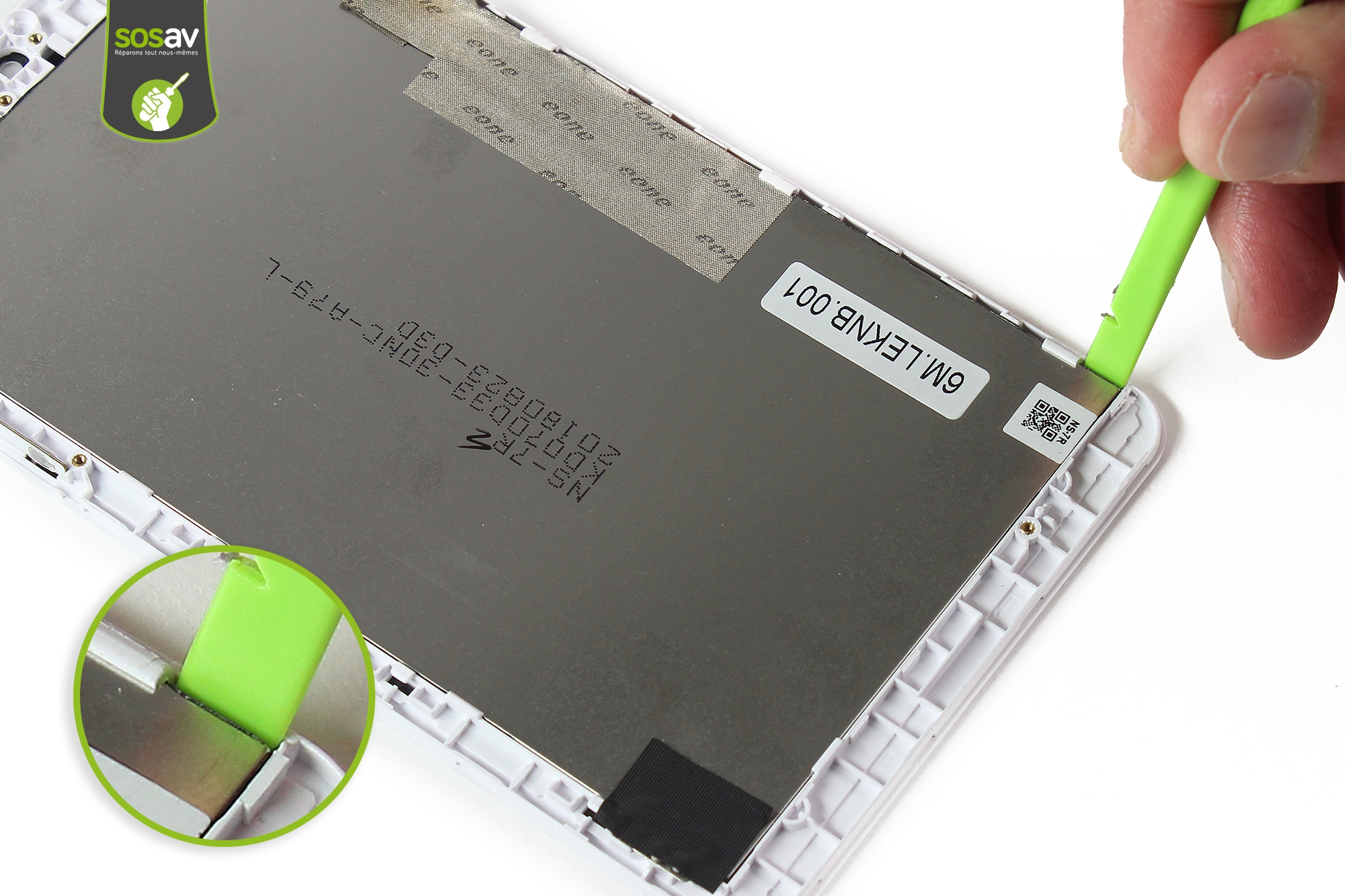

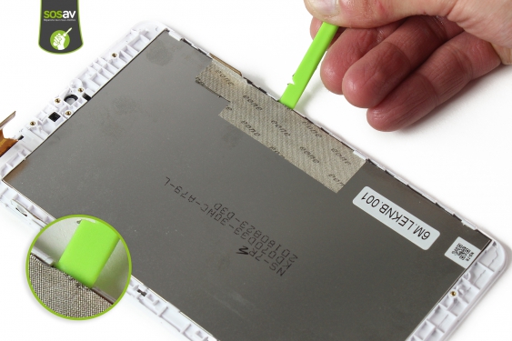

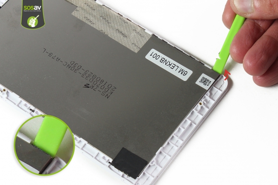

Une fois la vis retirée, insérez la spatule en nylon entre l'écran et le chassis de l'appareil. Faites délicatement levier pour le déclipser.

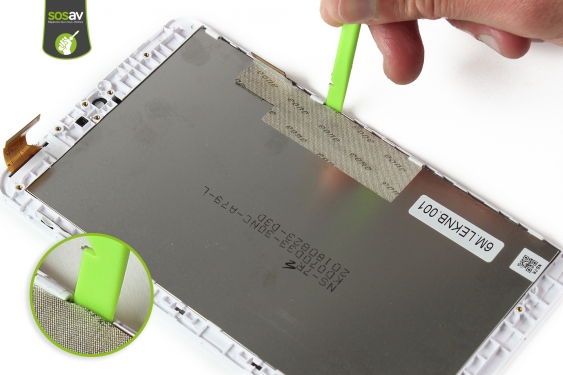

Répetez le mouvement tout le long du côté droit de la tablette.

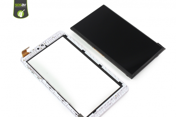

Une fois l'écran déclipsé sur un côté, vous pouvez le soulever délicatement et le séparer de la vitre tactile.Attention, évitez de poser vos doigts sur l'écran LCD. Il faut qu'il soit entièrement propre lors du remontage. Assurez-vous qu'il n'y ait aucune poussière, ni de traces.

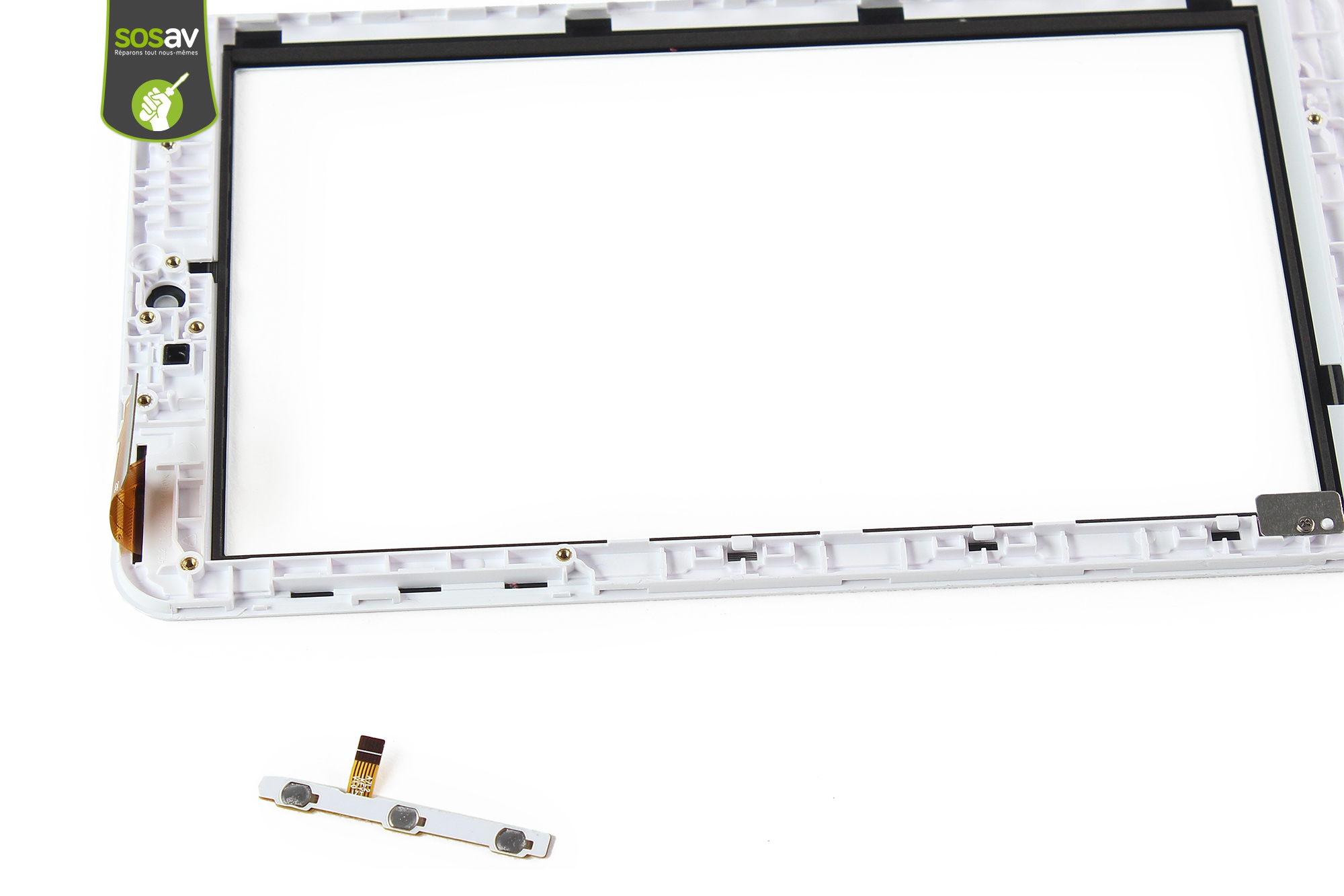

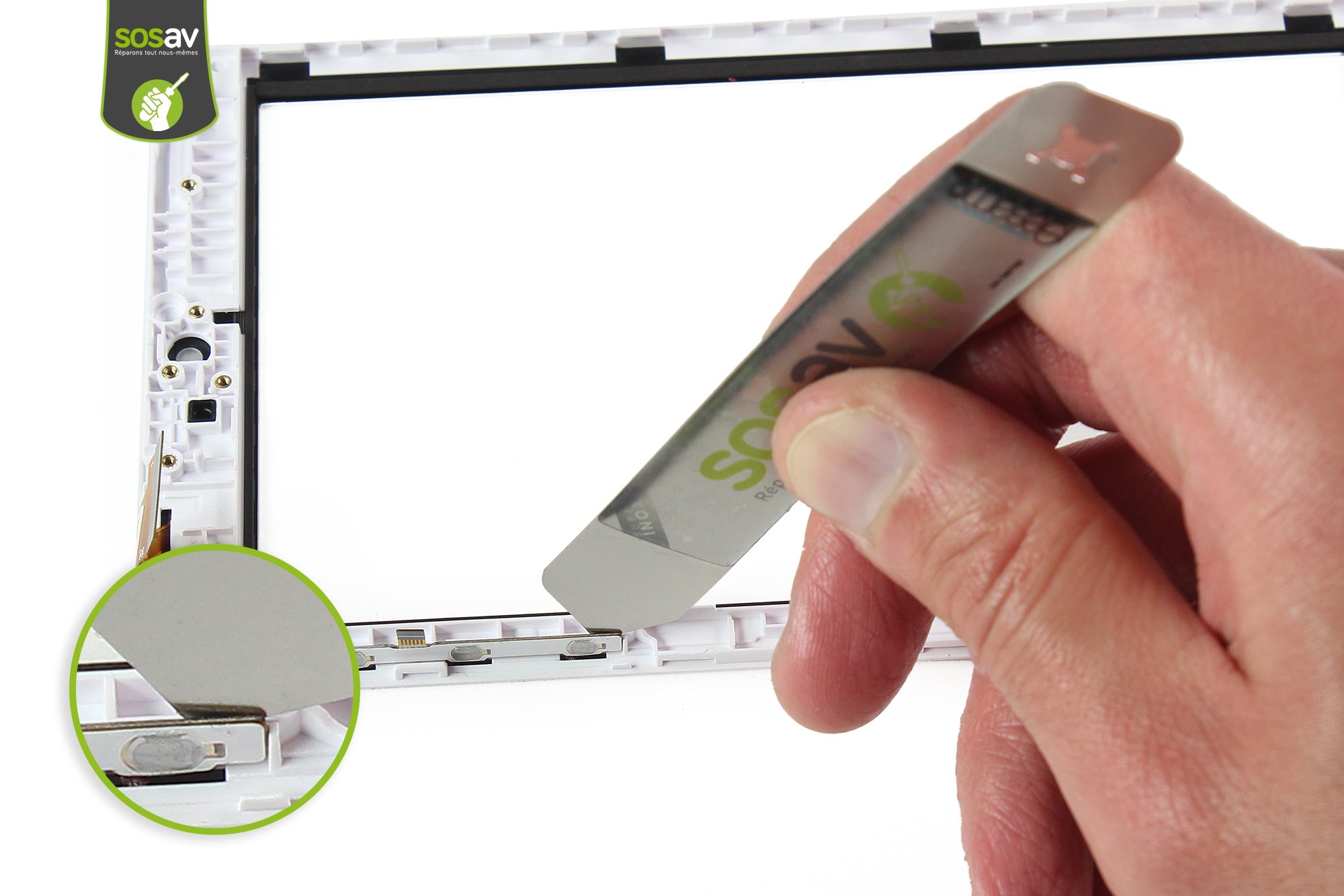

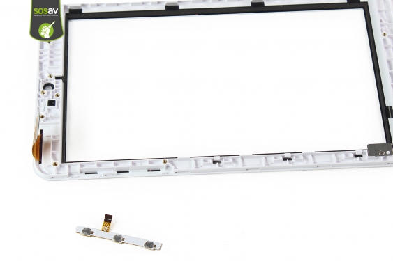

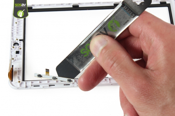

Il ne vous reste plus qu'à retirer la nappe des boutons volumes/power. Pour cela, insérez la spatule métallique entre le châssis et la nappe des boutons pour la décoller.
Et voilà ! La vitre tactile/châssis Iconia One 7 est désormais démontée.Si vous le souhaitez, vous pouvez procéder à son remplacement.
