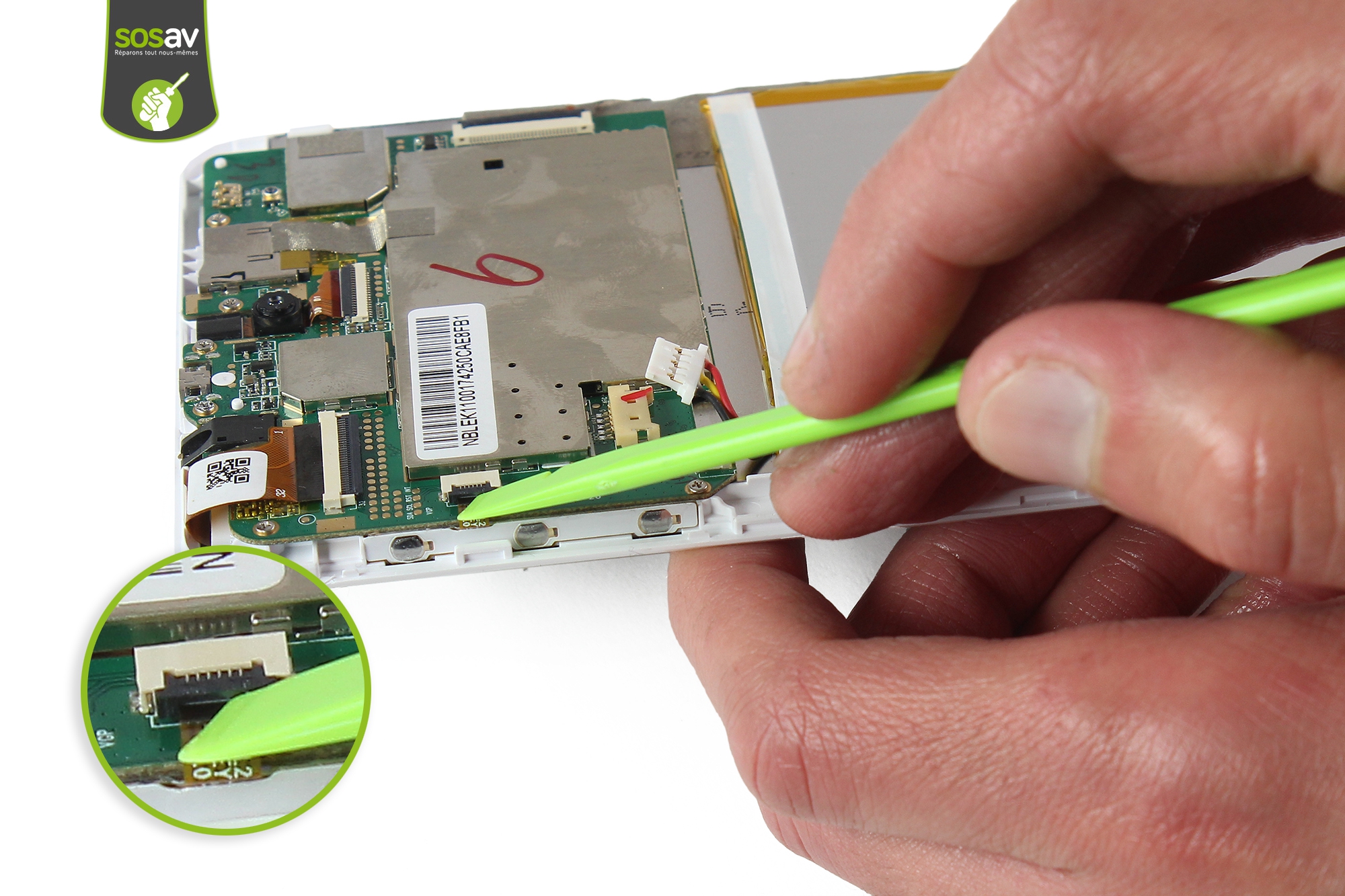

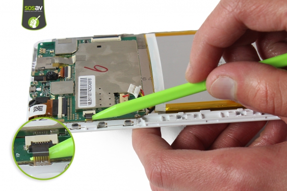

Avant de continuer la réparation il est très important de déconnecter la batterie pour éviter tout court-circuit.Pour effectuer cette opération, aidez-vous de la spatule en nylon.

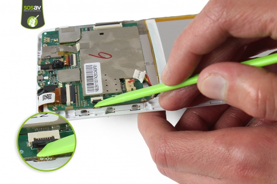

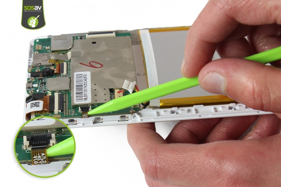

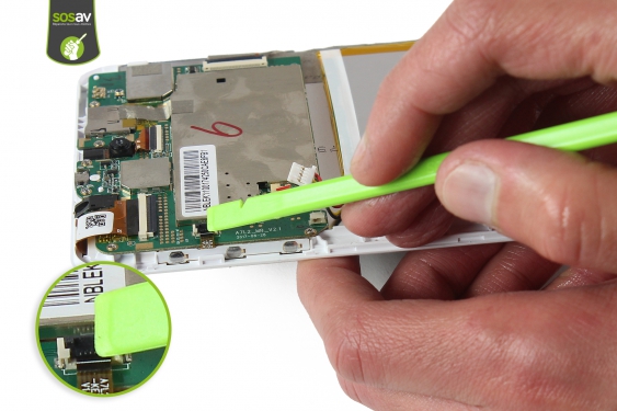

Gardez la spatule en main pour relever le levier en plastique qui maintient la nappe de liaison des boutons sur la carte mère.
Puis retirez doucement la nappe de son connecteur.

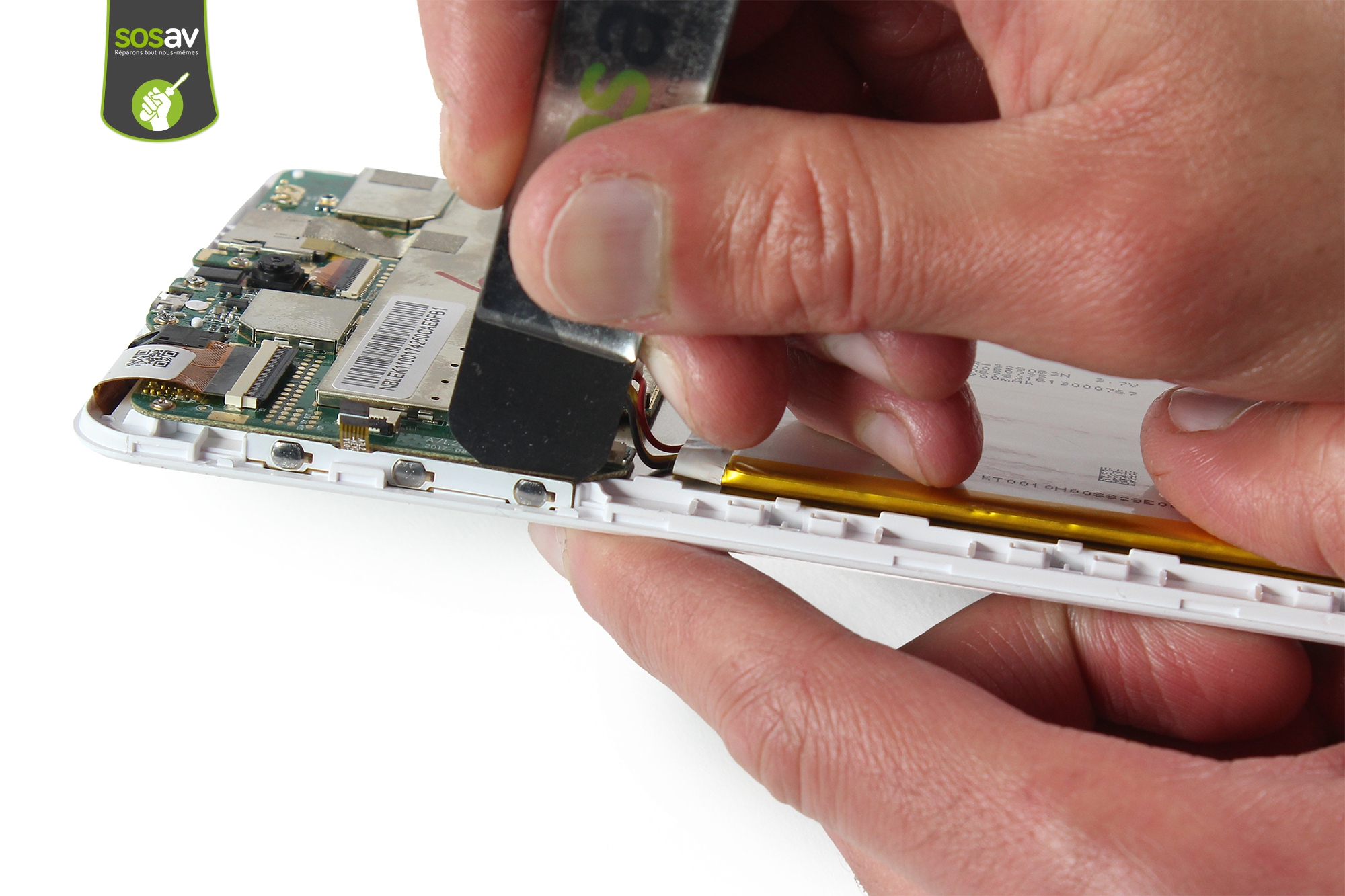

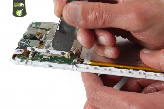

Puis insérez délicatement la spatule iSesamo entre le châssis et la nappe des boutons pour la décoller de l'appareil.

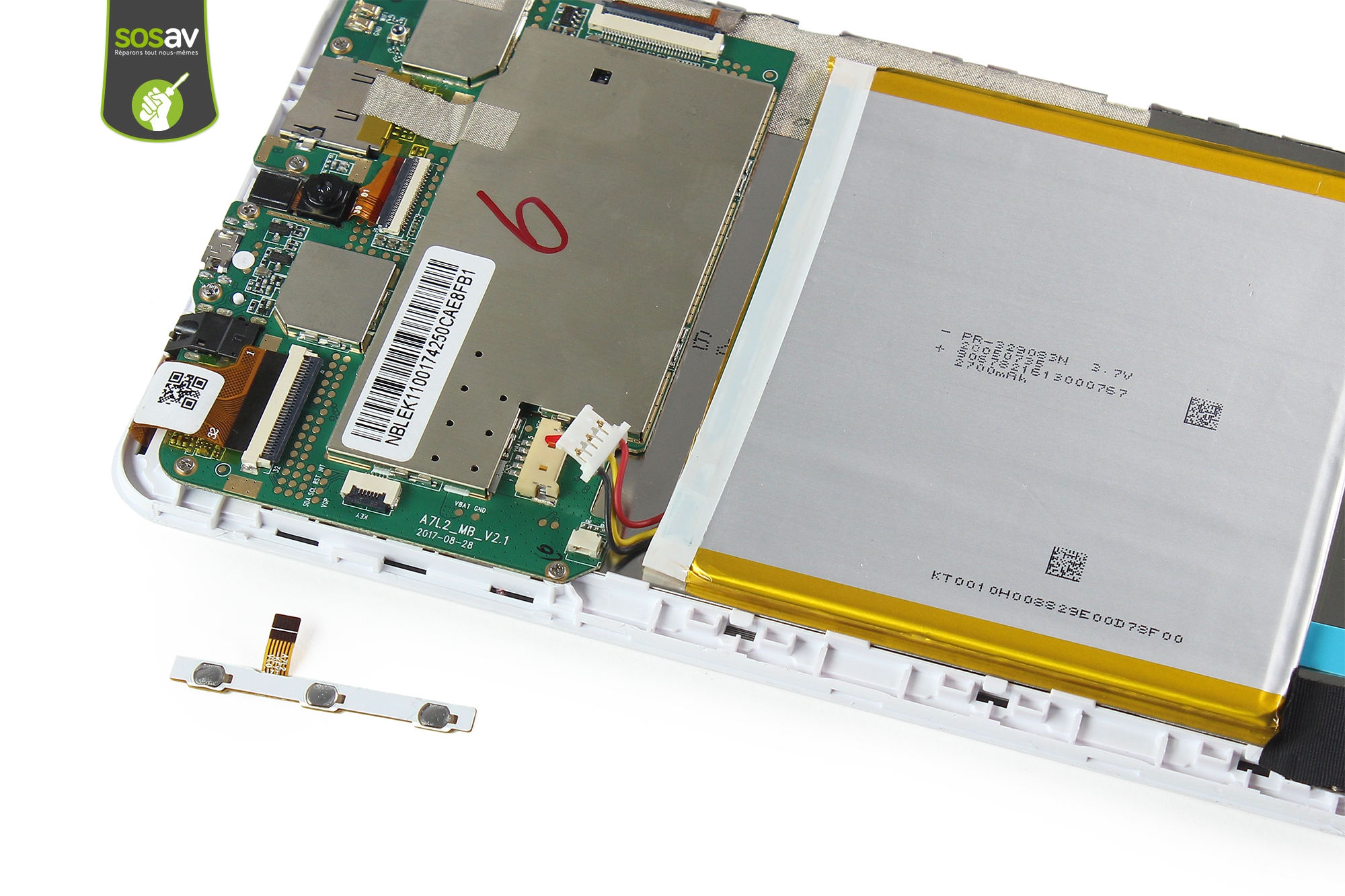

Et voilà ! La nappe des bouton volumes/power Iconia One 7 est desormais démontée. Procédez à son remplacement si nécessaire.
Pour remonter votre Iconia one 7 suivez ce guide en sens inverse.
