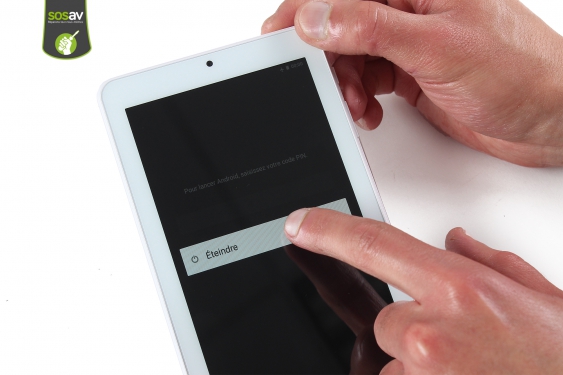

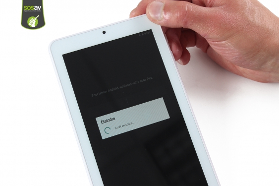

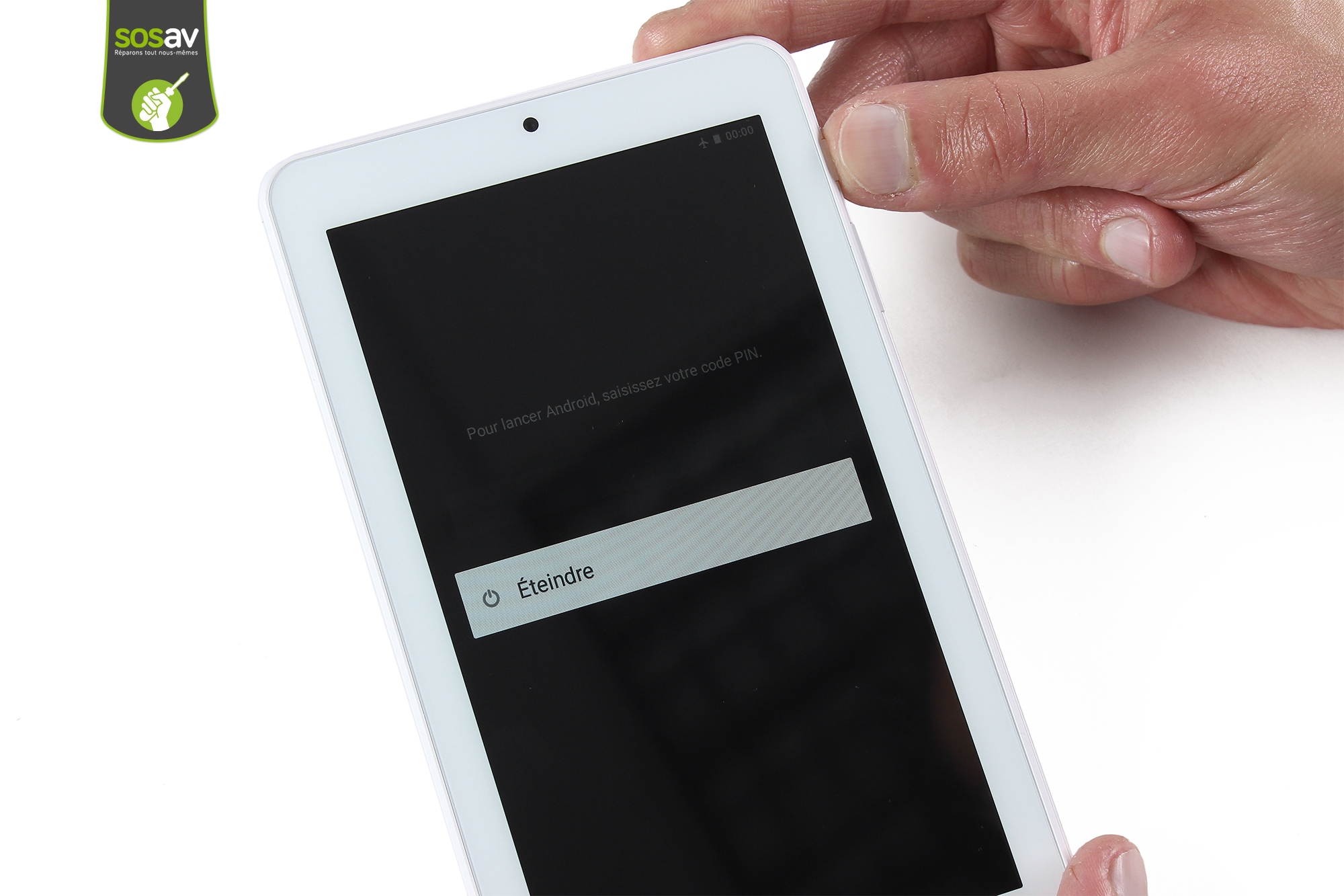

Avant de procéder au changement d'écran LCD Iconia One 7, il est nécessaire pour des raisons évidentes de sécurité de l'éteindre.Pour ceci, appuyez sur le bouton d'allumage durant quelques secondes, puis confirmez l'extinction par "Éteindre".

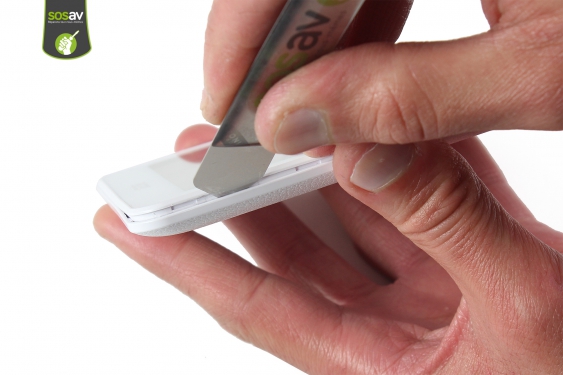

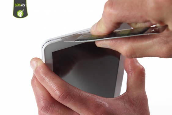

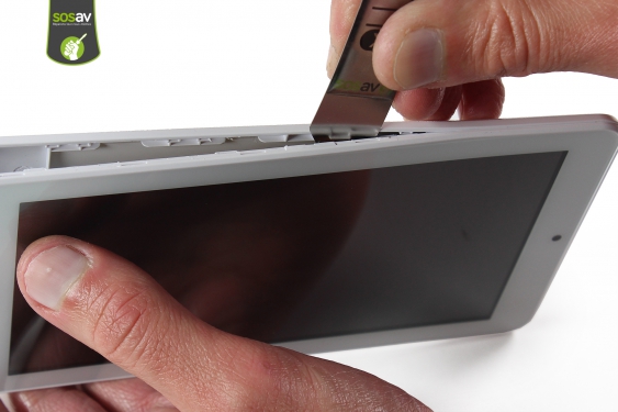

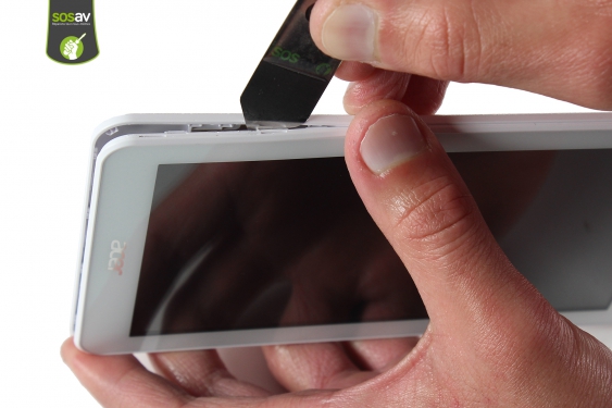

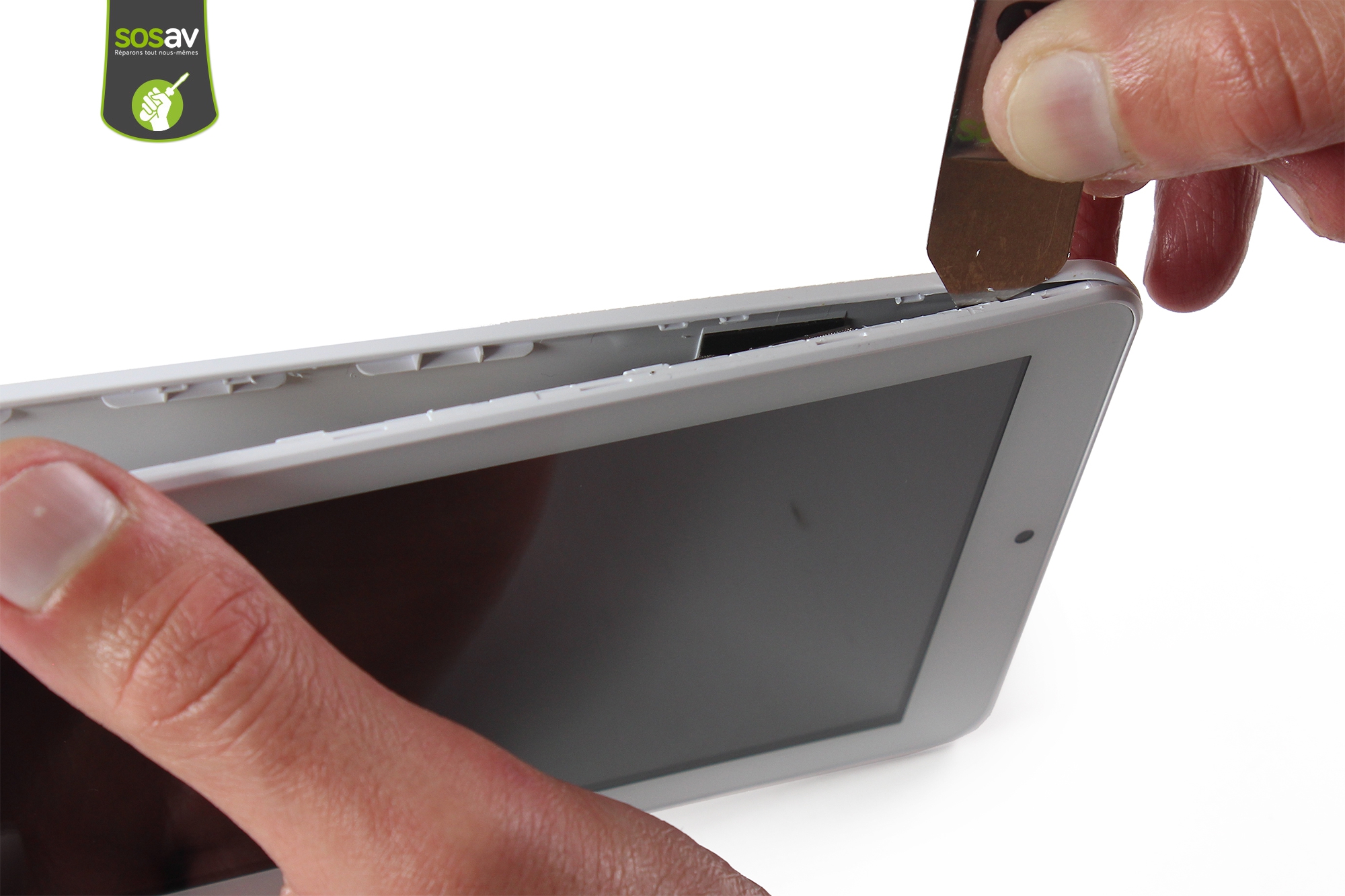

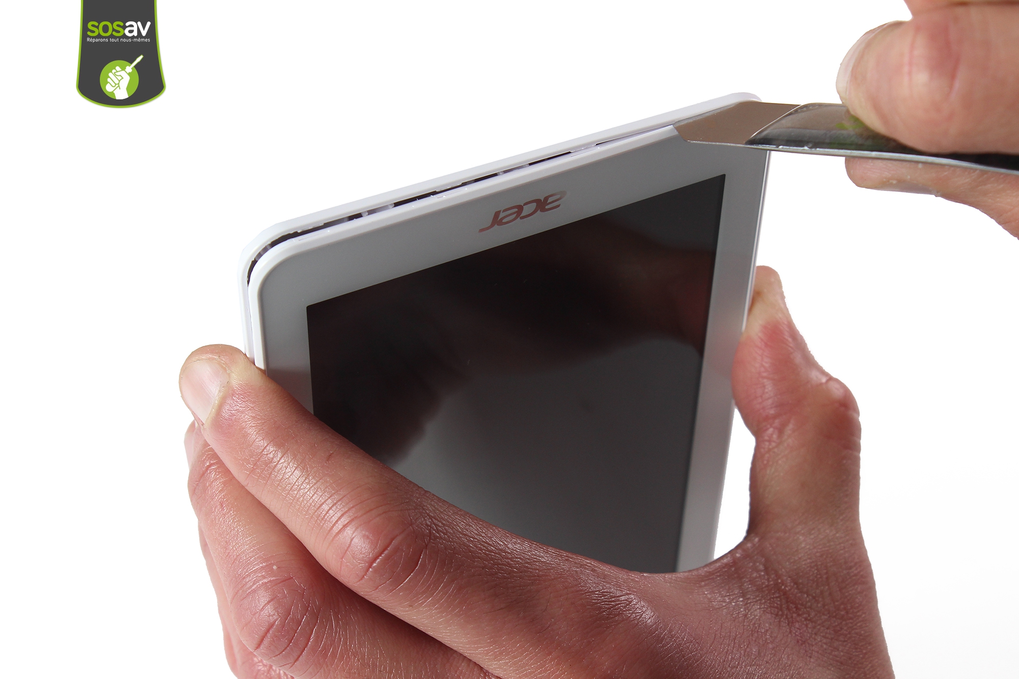

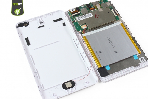

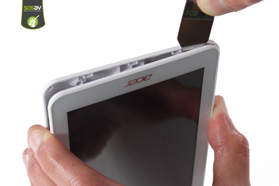

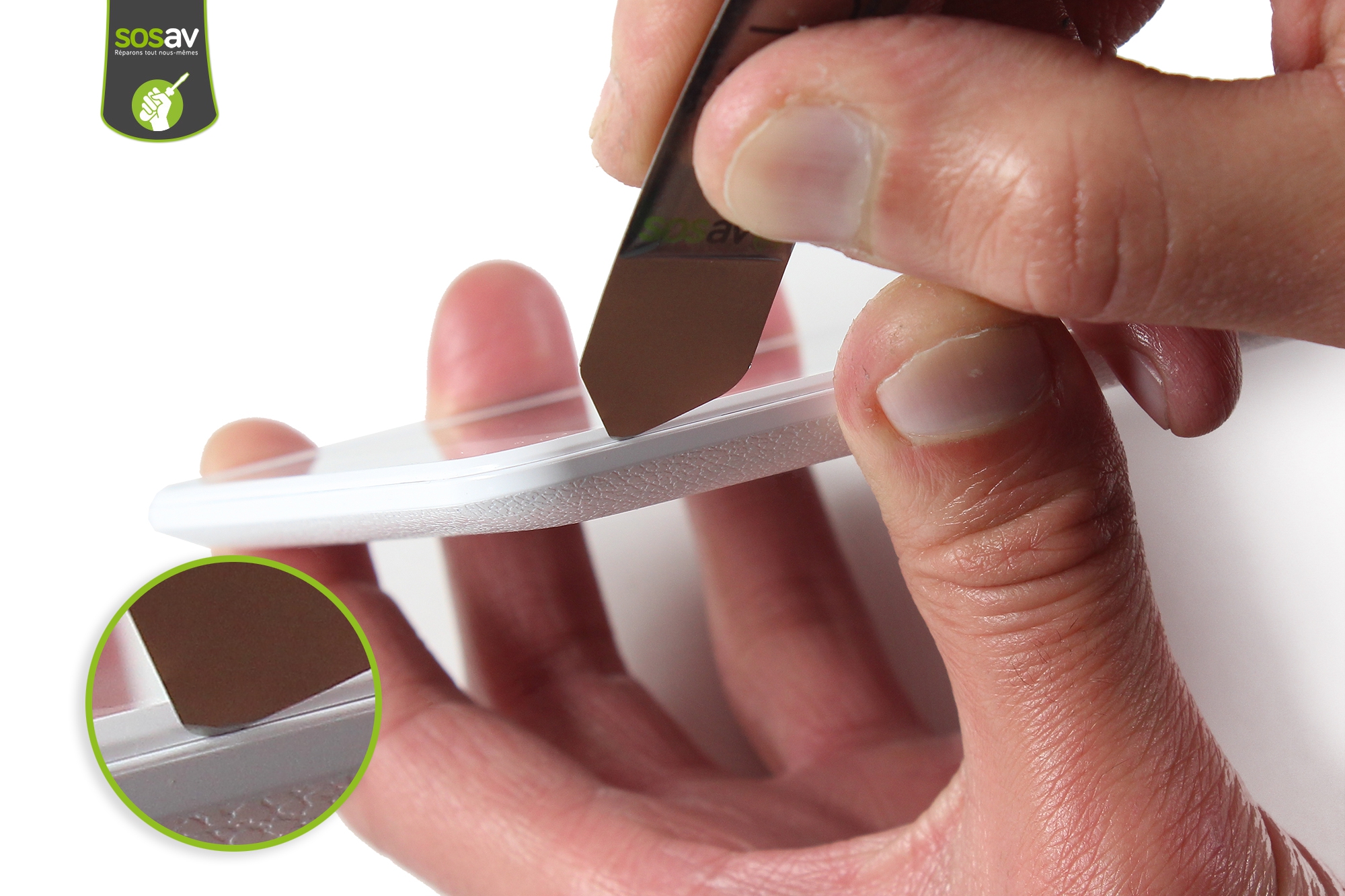

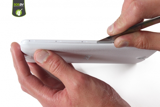

Pour ouvrir la tablette, munissez-vous de la spatule métallique iSesamo, puis insérez là dans le coin supérieur gauche entre l'écran et la coque arrière.Faites levier pour déclipser la coque. Répetez le mouvement de chaque côté de l'appareil.
Attention, il y a des clips sur chaque côté de la tablette. Veillez à bien tout déclipser pour ne pas abîmer la coque lors du retrait.

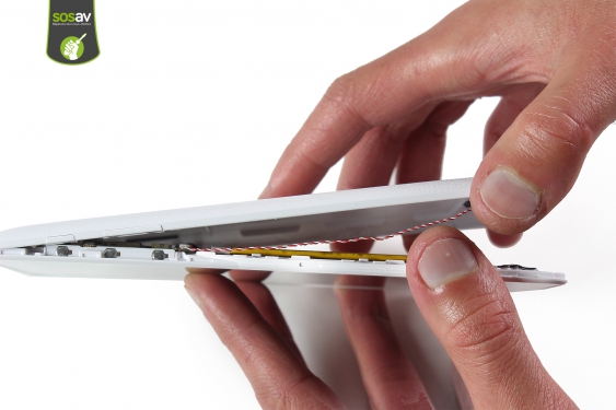

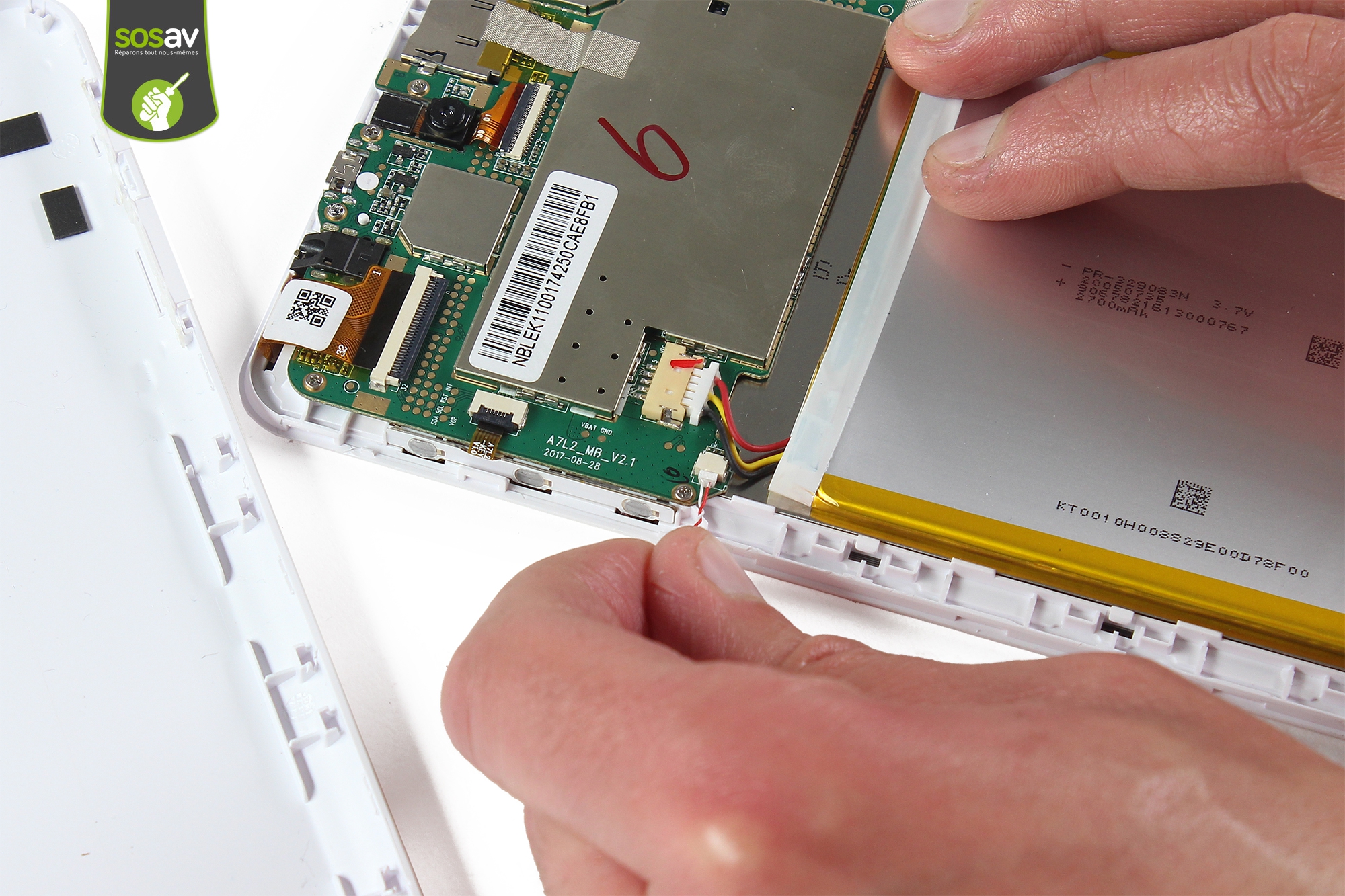

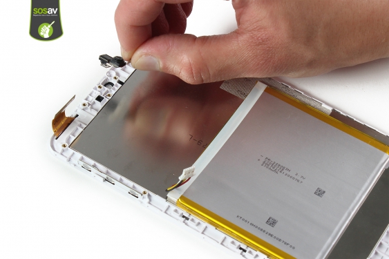

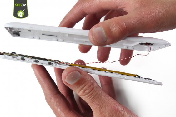

Attention, une fois la coque déclipsée, ne la séparez pas entièrement de l'écran ! Elle est encore reliée à l'écran avec le câble de liaison du haut-parleur externe.

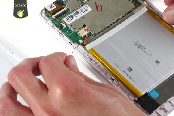

Déconnectez délicatement le haut-parleur externe pour le séparer définitivement de la coque de la tablette.

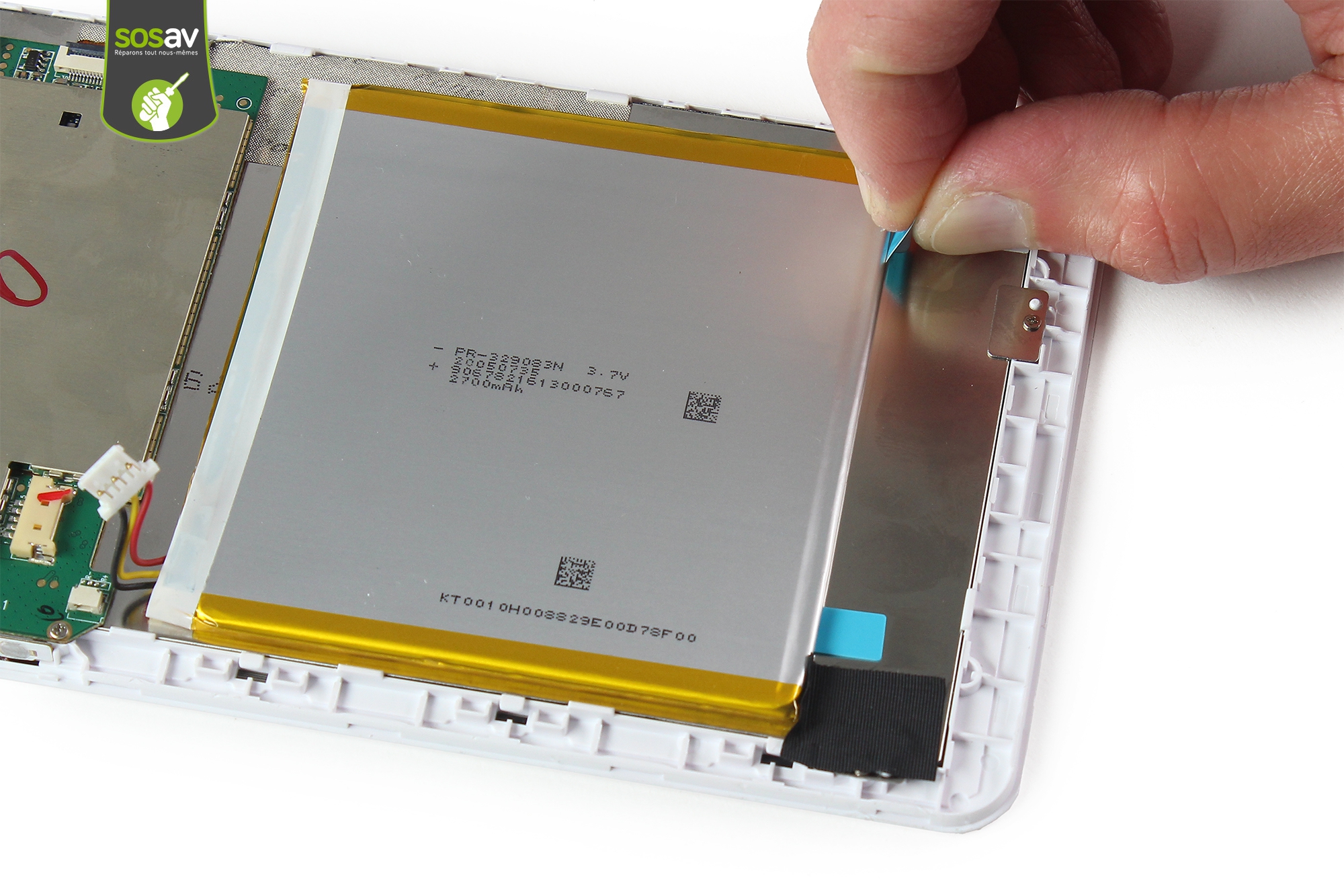

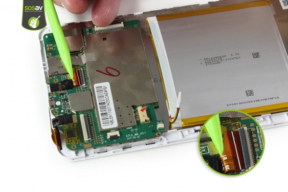

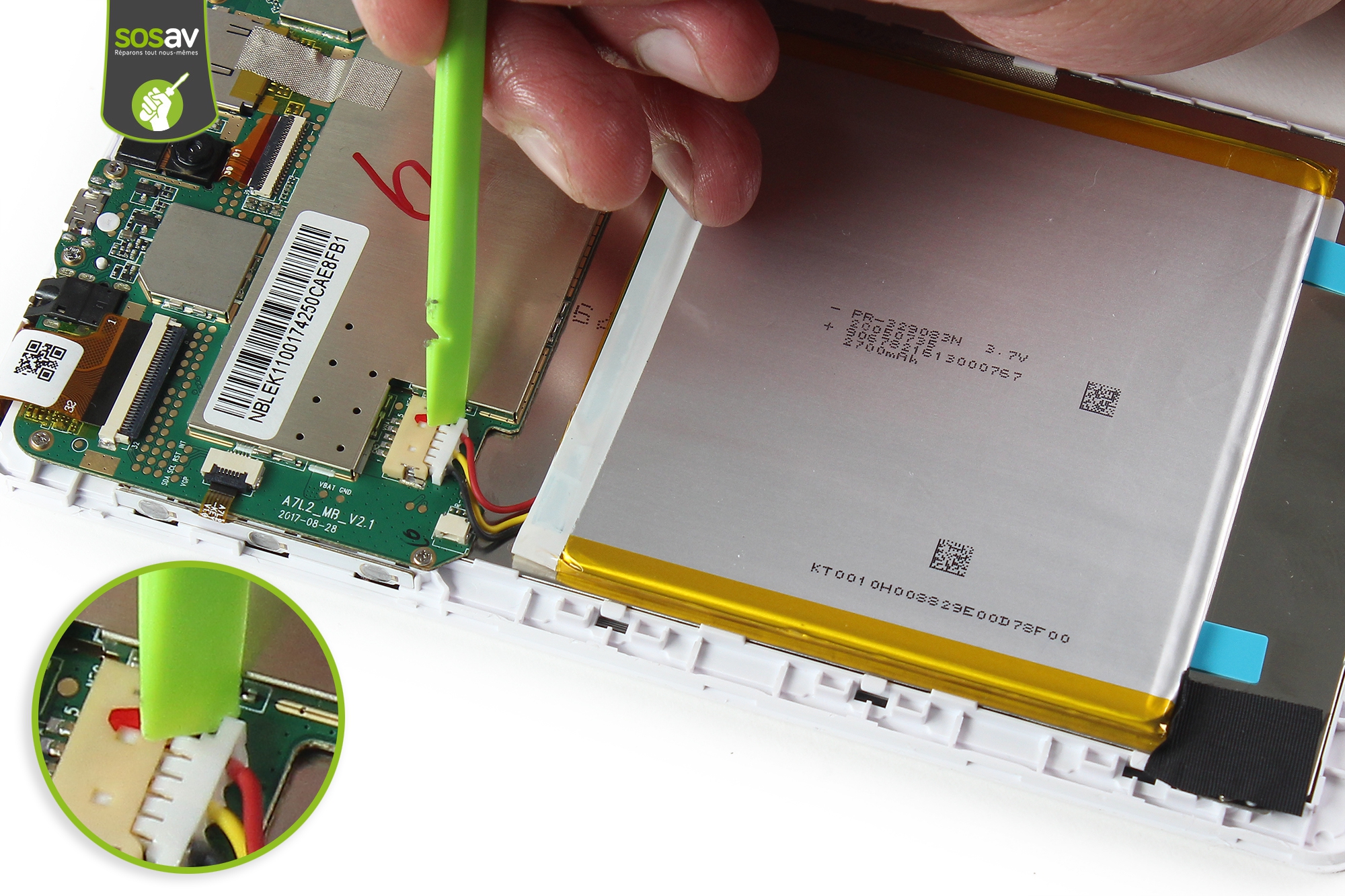

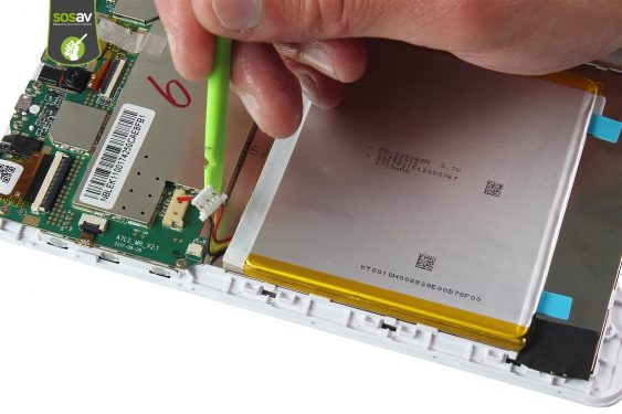

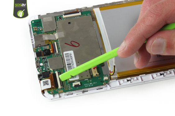

Avant de continuer la réparation il est très important de déconnecter la batterie pour éviter tout court-circuit. Pour effectuer cette opération, aidez-vous de la spatule en nylon.

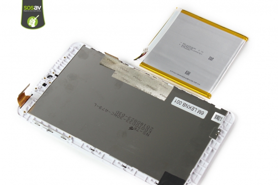

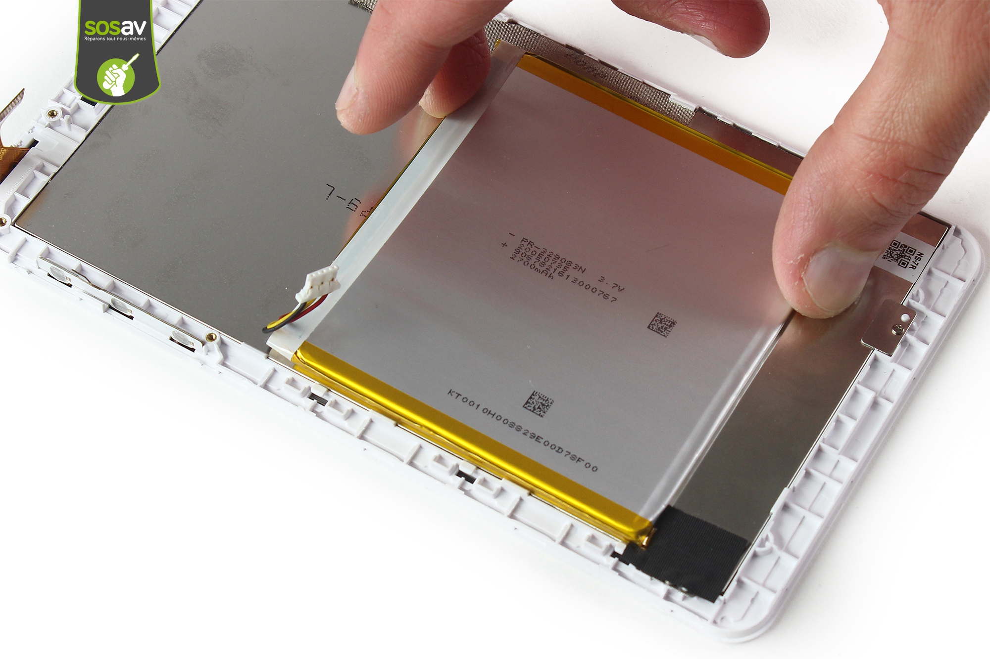

Pour atteindre l'écran il faudra retirer la batterie.
Vous pouvez dès maintenant enlever les adhésifs qui retiennent la batterie à l'écran.
Pour se faire, tirez délicatement sur les stickers. Allez-y doucement afin de ne pas les sectionner.

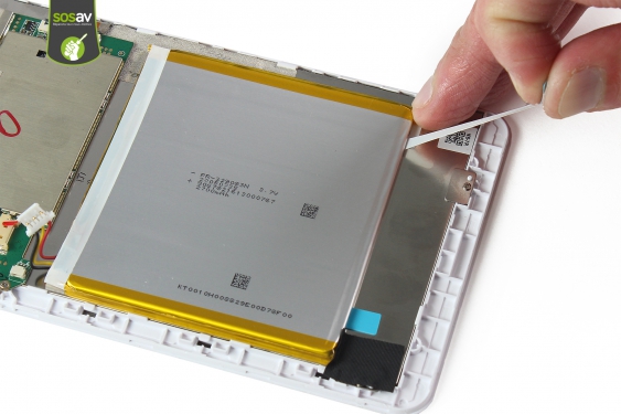

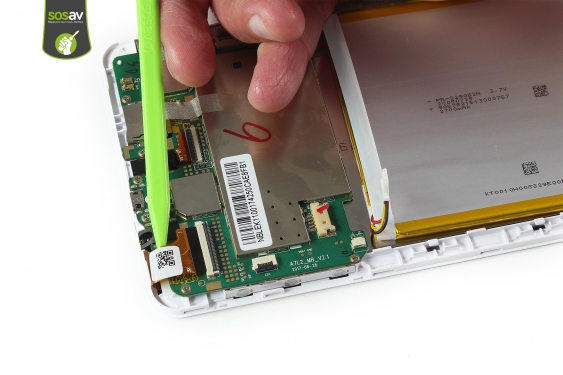

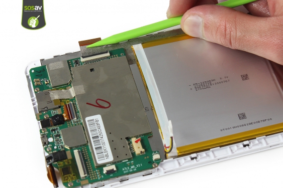

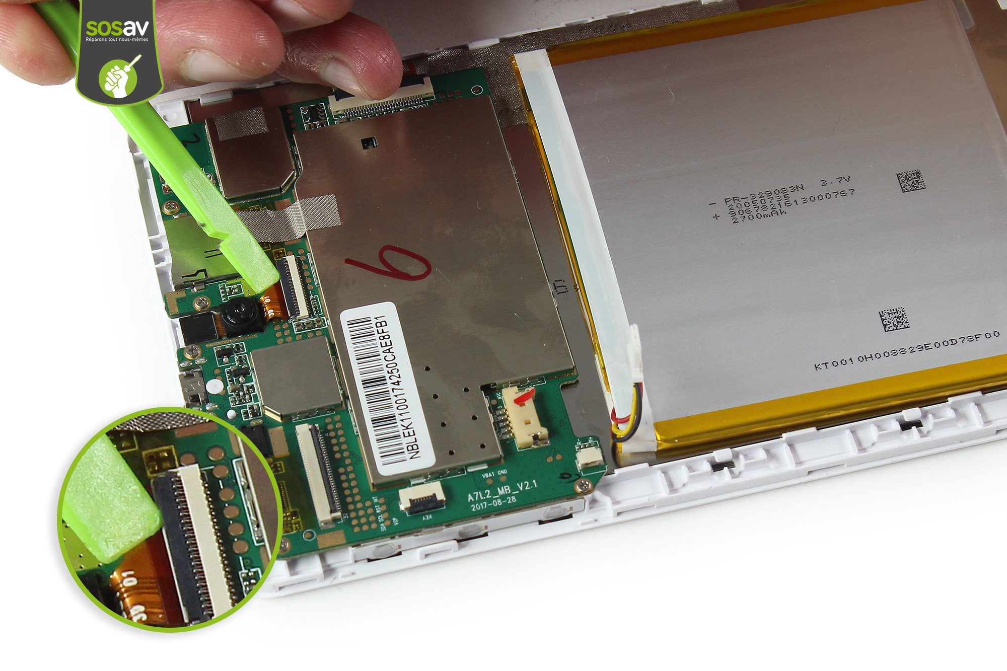

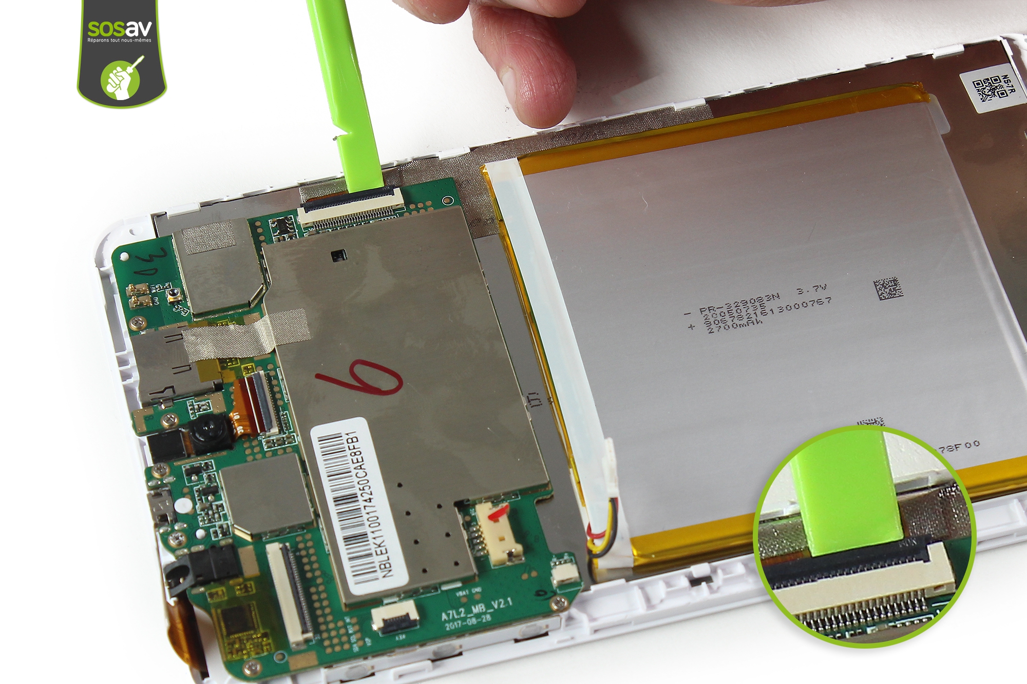

Toujours avec la spatule en nylon relevez le levier du connecteur de la vitre tactile pour retirer la sécurité.
Puis, avec la pointe de la spatule, décoller la nappe de son connecteur.

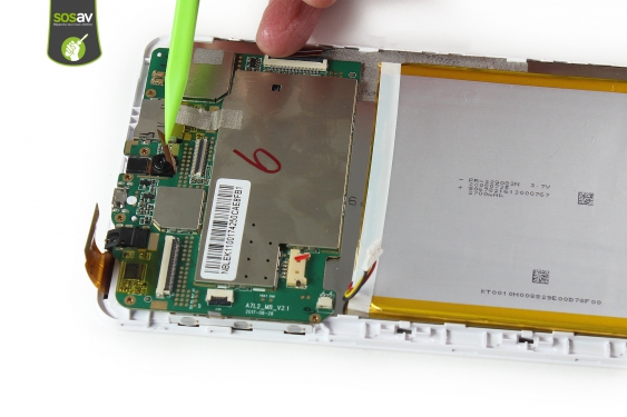

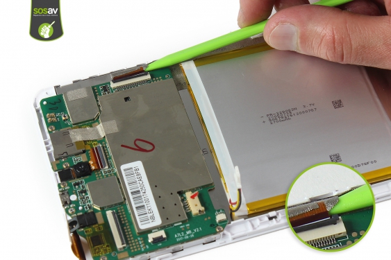

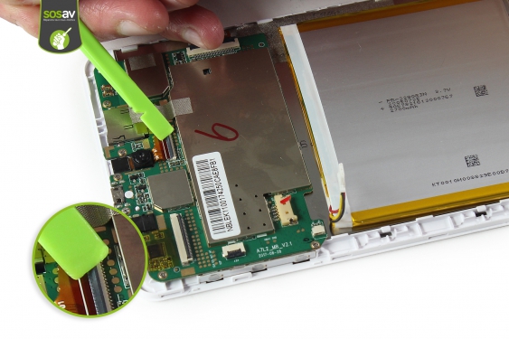

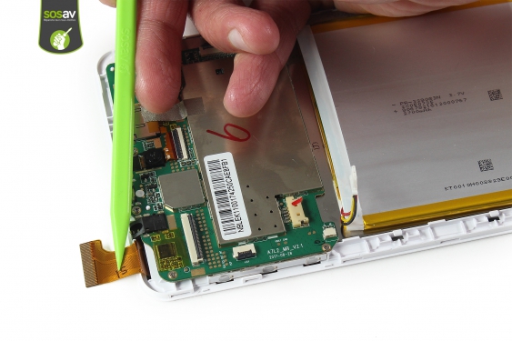

Faites de même pour le connecteur de la nappe de la caméra principale.

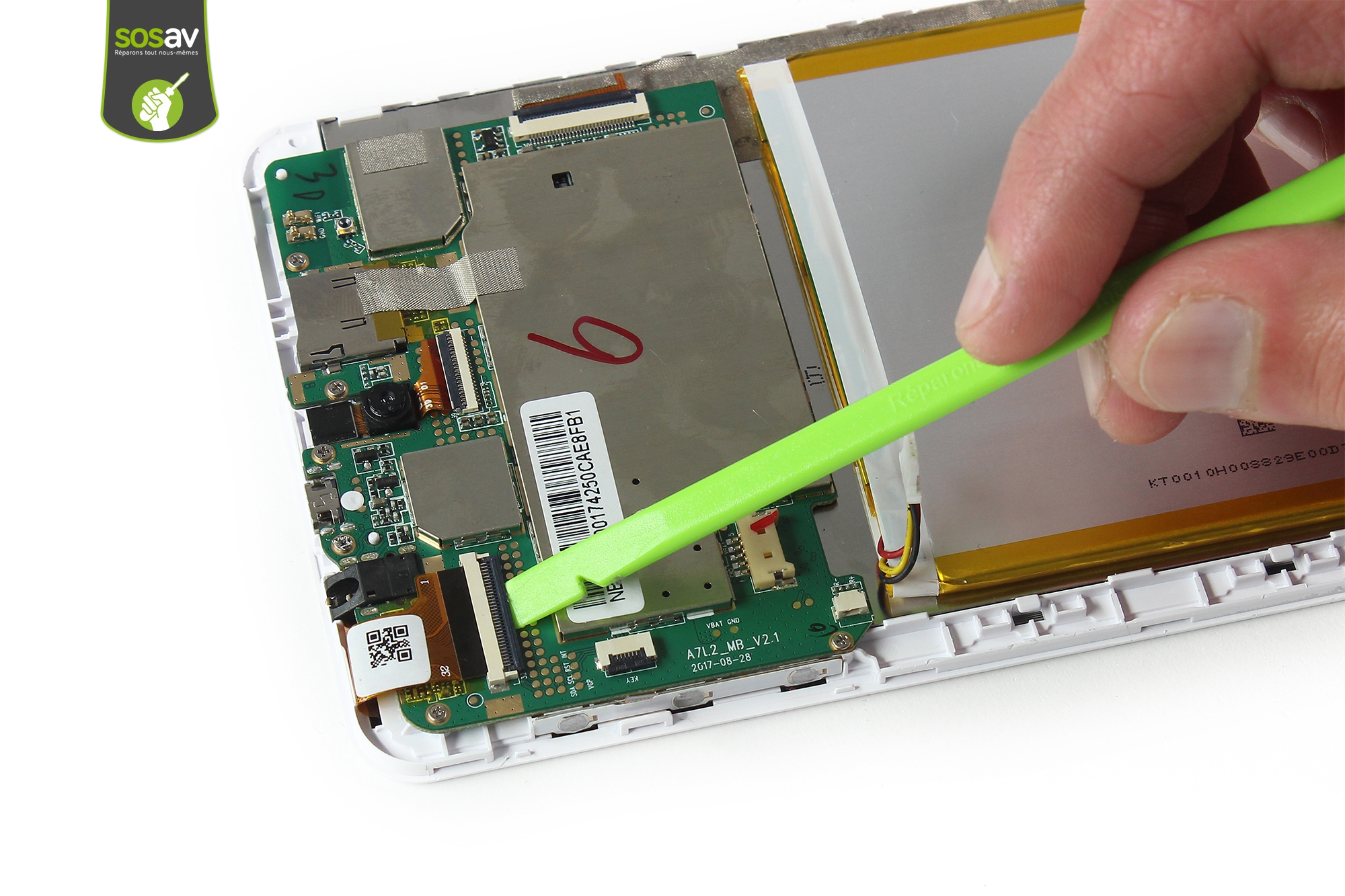

Et enfin, effectuez la même chose pour le connecteur de la nappe de l'écran LCD.

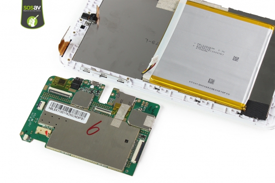

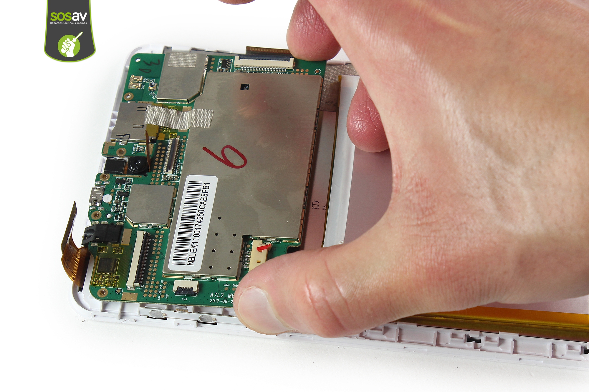

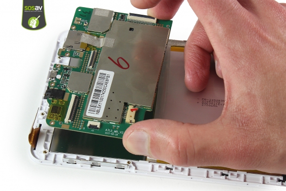

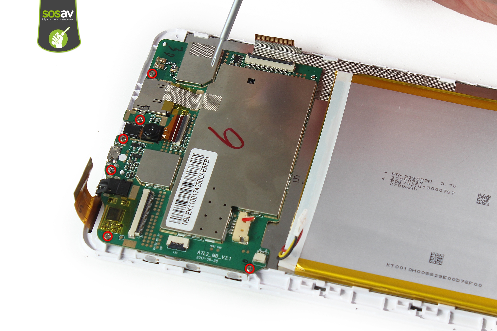

Puis dévissez les 6 vis entourées en rouge avec le tournevis cruciforme. Ces vis retiennent la carte mère sur le téléphone.
Une fois les vis retirées, vous pouvez facilement déloger la carte mère.

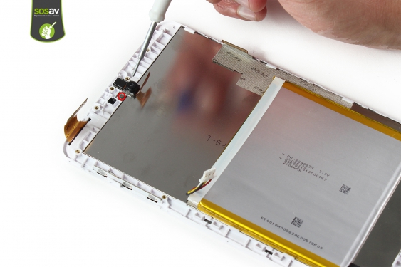

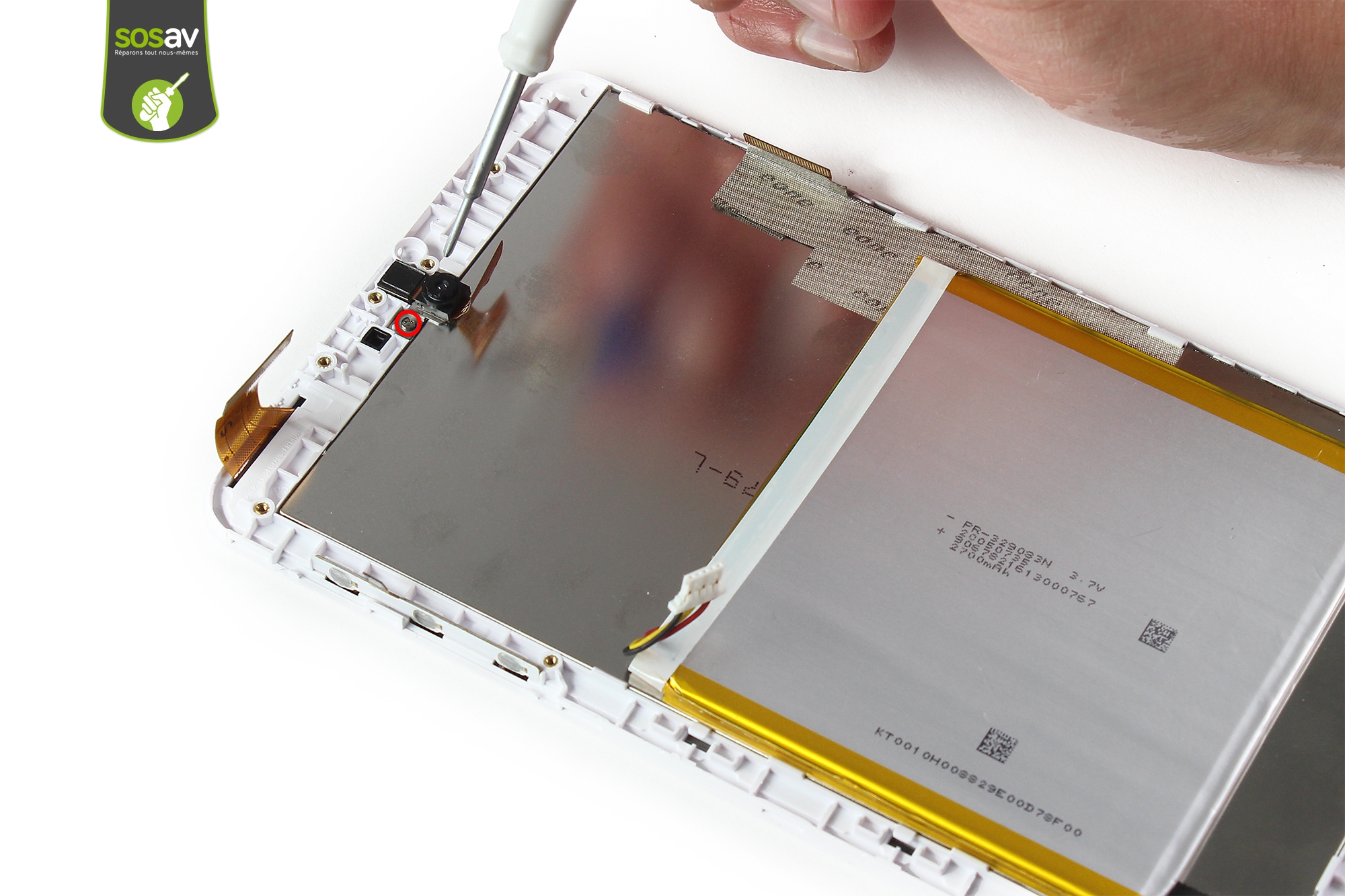

Maintenant, dévissez la seule vis entourée en rouge avec le tournevis cruciforme.
Cette vis retient la caméra principale sur l'écran.Puis délogez-la de son emplacement.

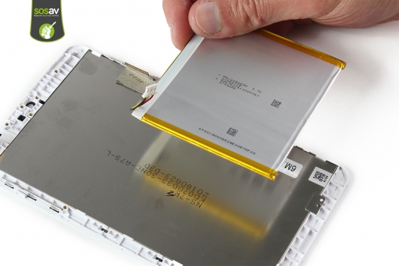

Ensuite, retirez la batterie si les adhésifs ont été correctement retirés.

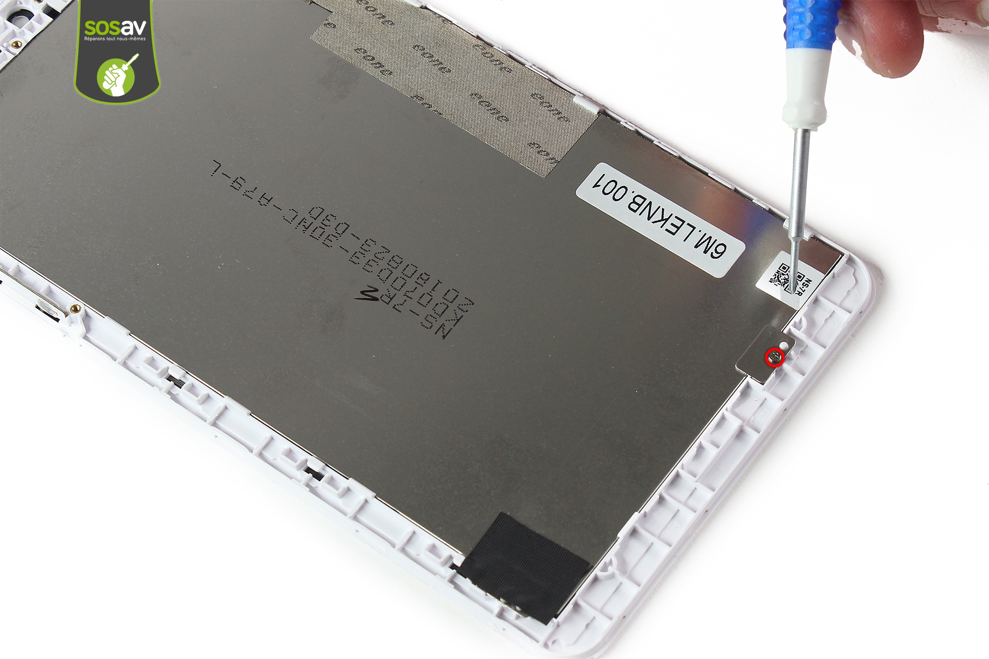

Dévissez la seule vis entourée en rouge avec le tournevis cruciforme.
Cette vis retient l'écran LCD dans le châssis de la tablette.

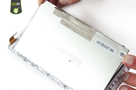

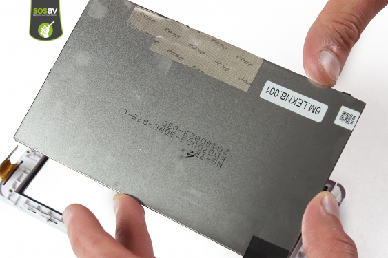

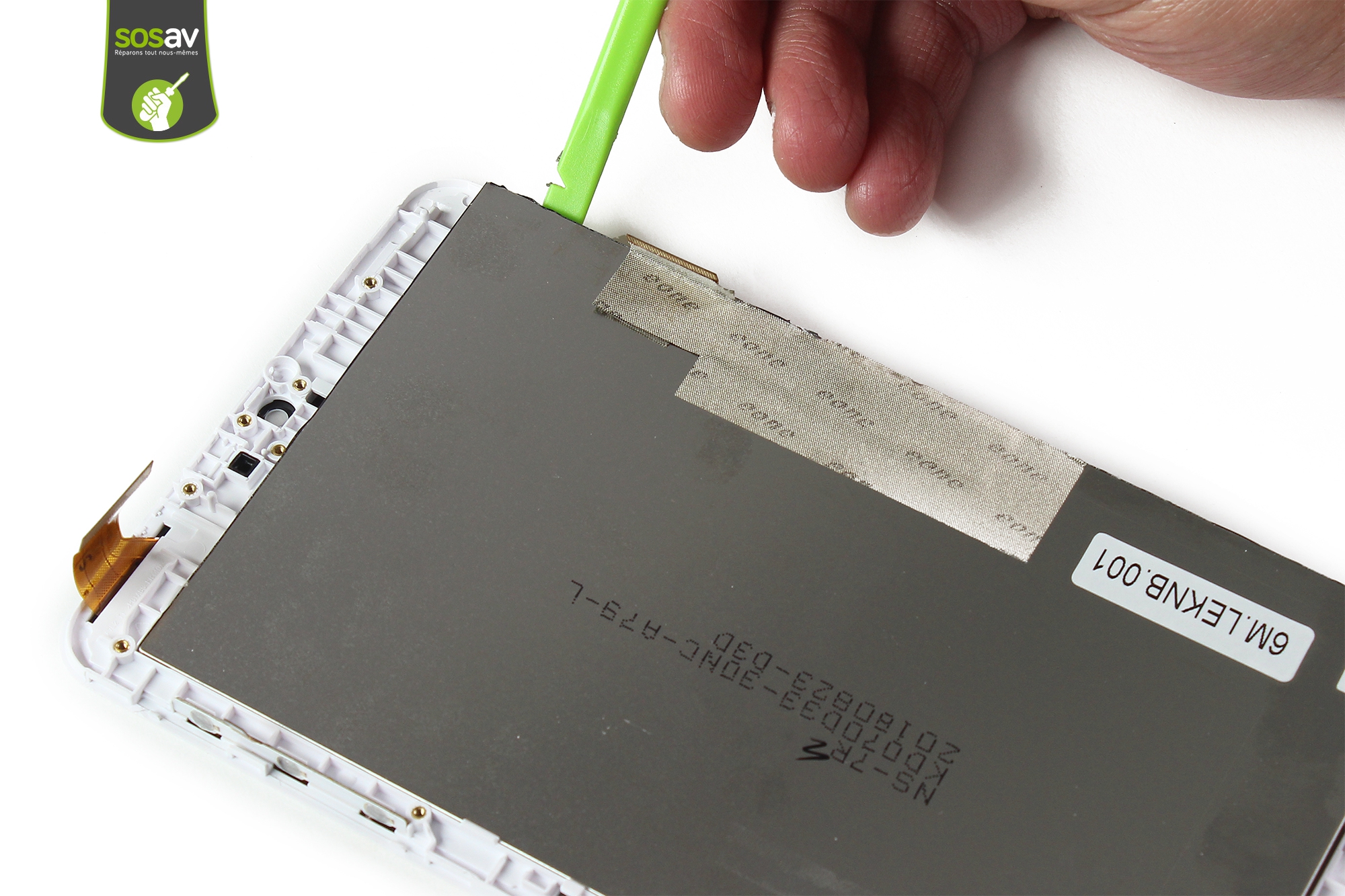

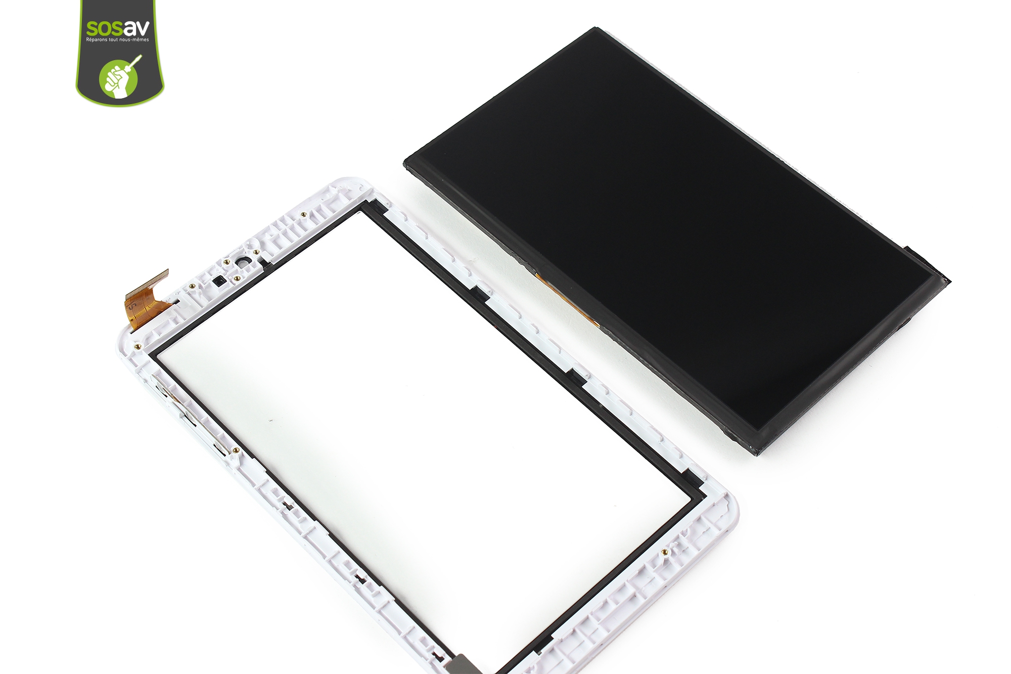

Une fois l'écran déclipsé sur un côté, vous pouvez le soulever délicatement et le séparer de la vitre tactile.Attention, évitez de poser vos doigts sur l'écran LCD. Il faut qu'il soit entièrement propre lors du remontage. Assurez-vous qu'il n'y ait aucune poussière, ni de traces.
Et voilà ! L'écran LCD Iconia One 7 est entièrement démonté. Si vous le souhaitez, vous pouvez le remplacer par une nouvelle pièce.
