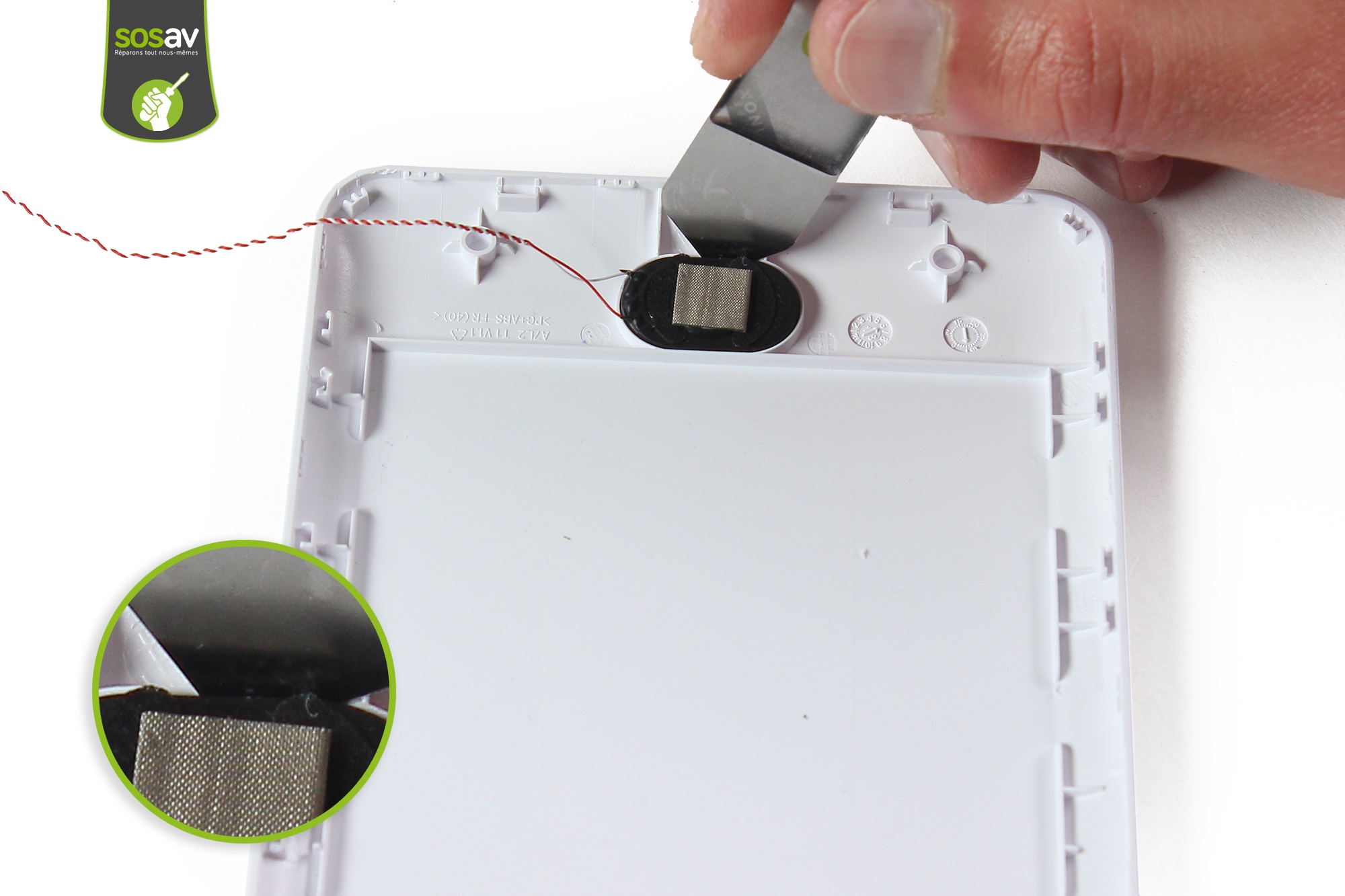

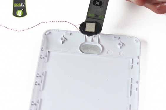

Déconnectez délicatement le haut-parleur externe pour le séparer définitivement de la coque de la tablette.

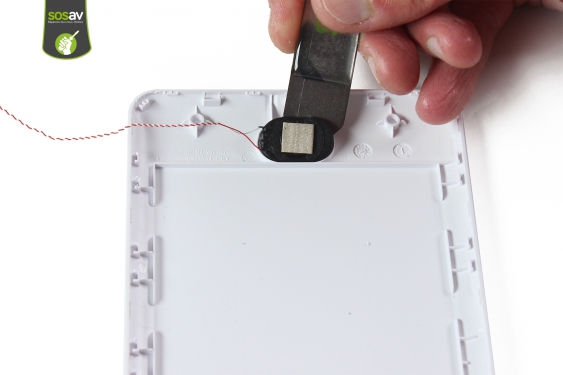

Reprenez la spatule iSesamo pour l'insérer sous le haut-parleur, faites délicatement levier pour le déloger. Enfin, retirez-le de son emplacement.

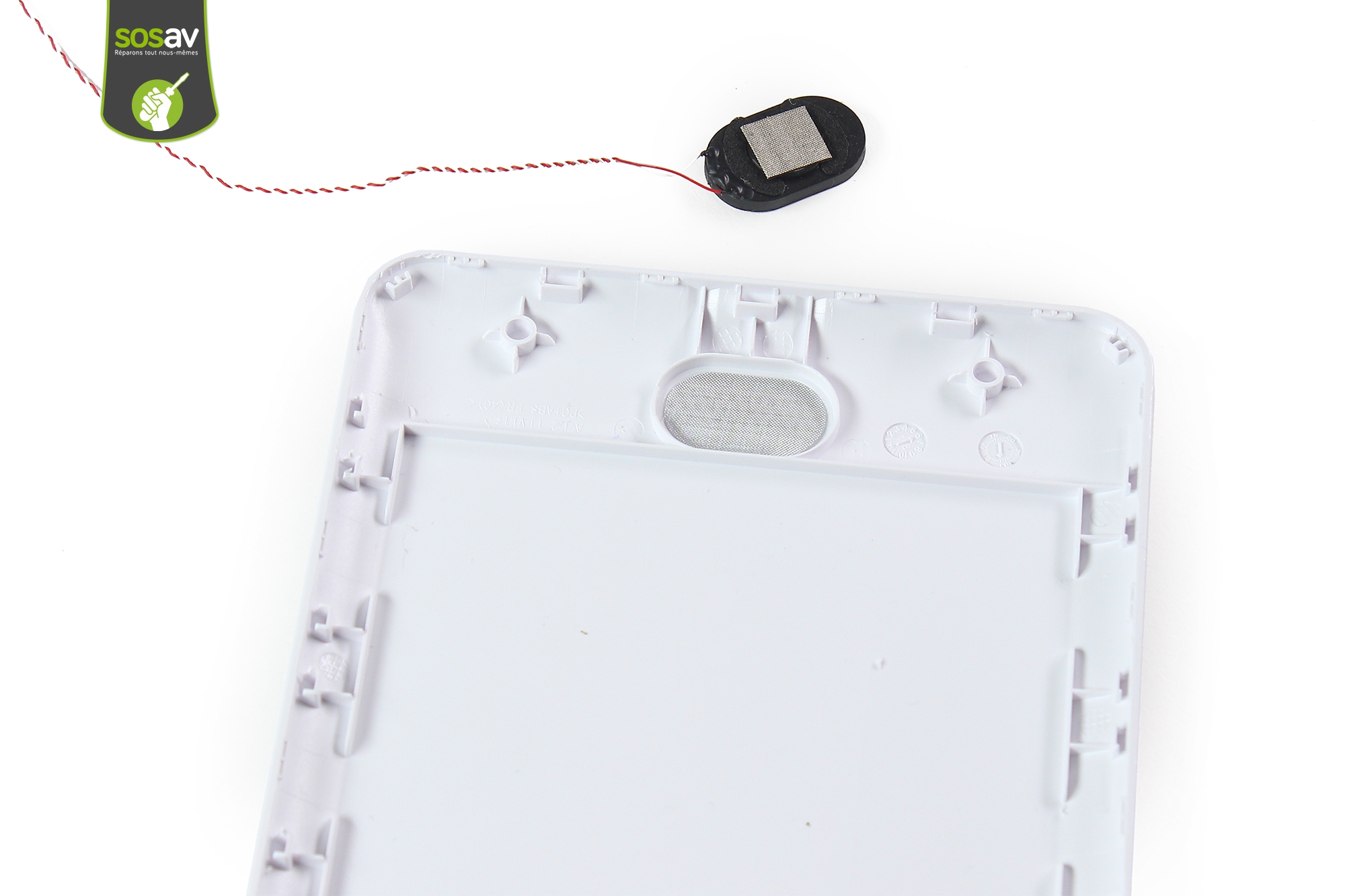

Et voilà ! La coque arrière et le/ou le haut-parleur externe Iconia One 7 sont/est desormais démonté.s.
Si vous le souhaitez, vous pouvez les remplacer par de nouvelles pièces.
Pour remonter votre Iconia one 7 suivez ce guide en sens inverse.
