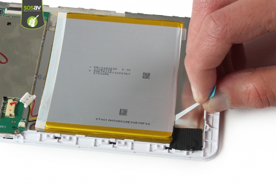

Avant de continuer la réparation il est très important de déconnecter la batterie pour éviter tout court-circuit. Pour effectuer cette opération, aidez-vous de la spatule en nylon.

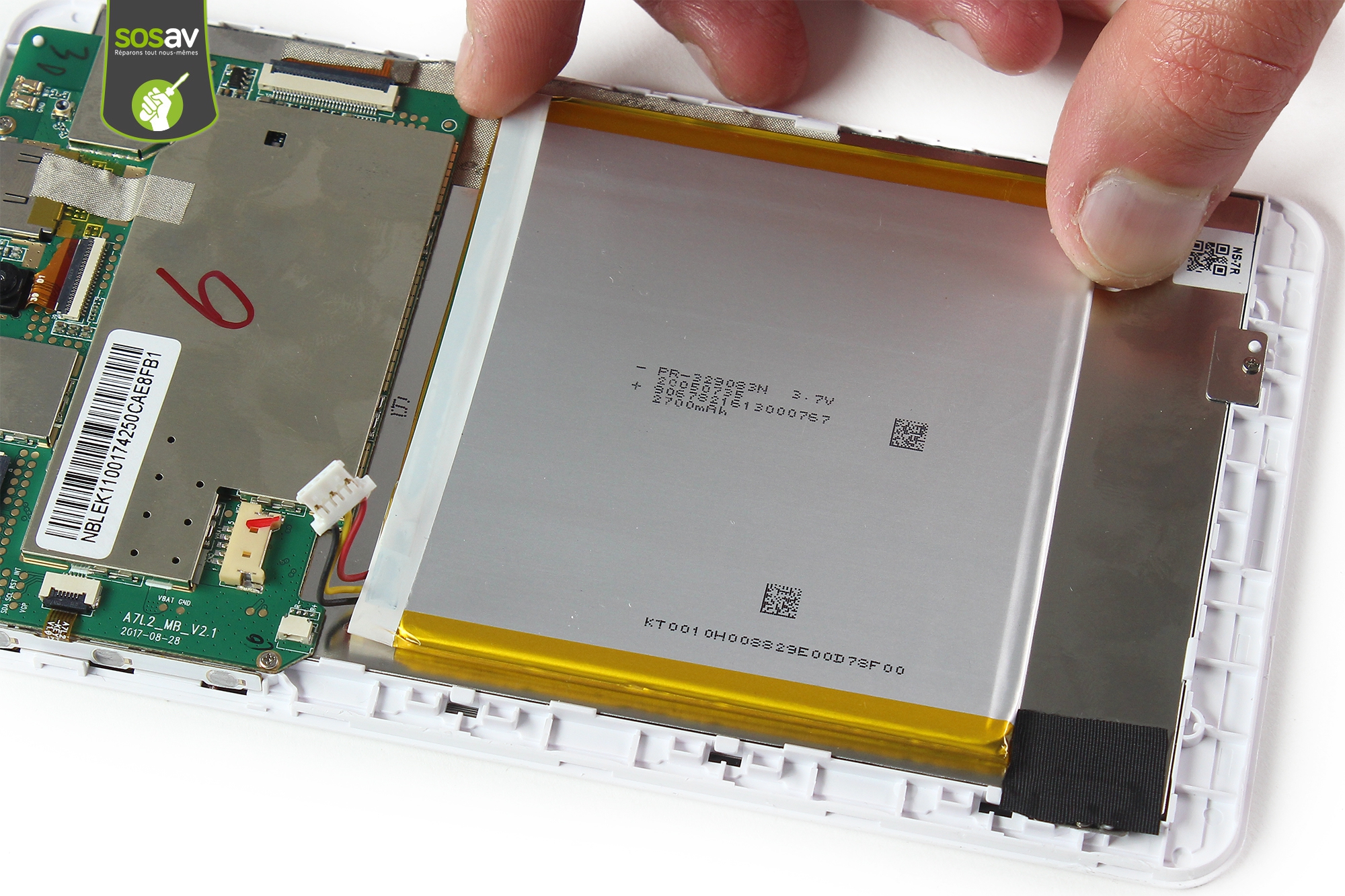

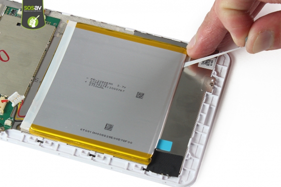

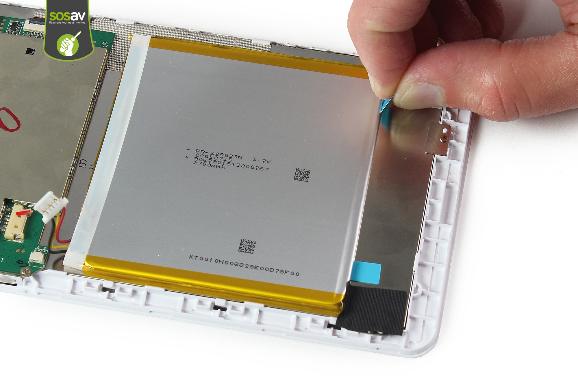

Pour retirer la batterie Inconia One 7, il faut avant tout enlever les adhésifs qui la retiennent sur le châssis de l'appareil. Pour cela, il suffit simplement de tirer délicatement dessus. Allez-y doucement afin de ne pas les sectionner.

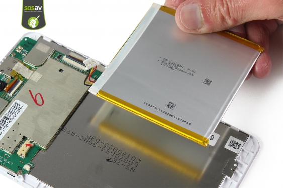

Une fois les stickers retirés, la batterie se soulève toute seule.

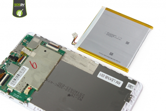

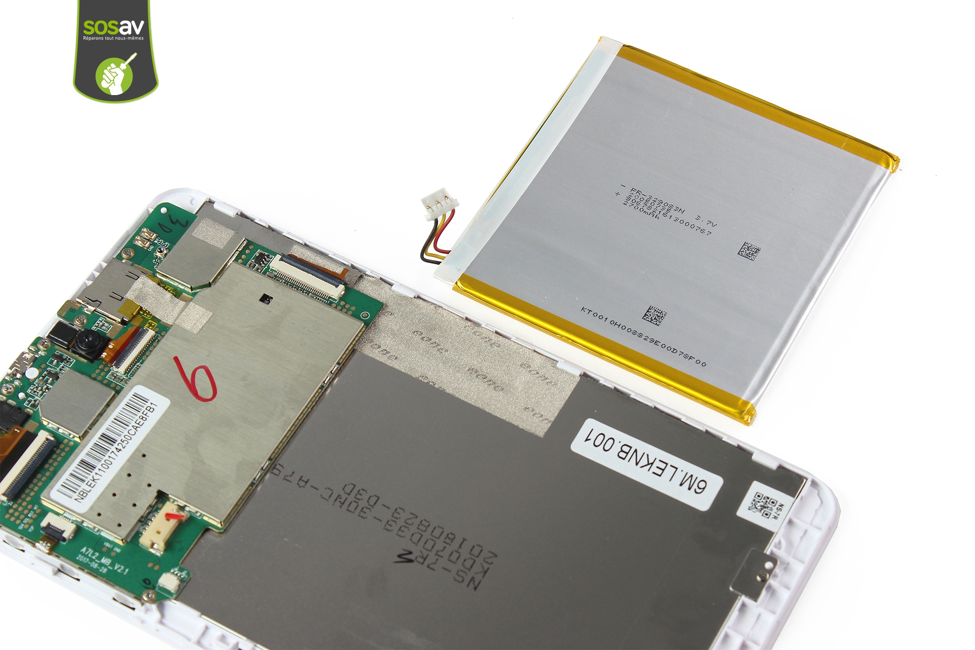

Et voilà ! La batterie Iconia One 7 est desormais démontée. Vous pouvez procéder à son remplacement si nécessaire.
Pour remonter votre Iconia one 7 suivez ce guide en sens inverse.
