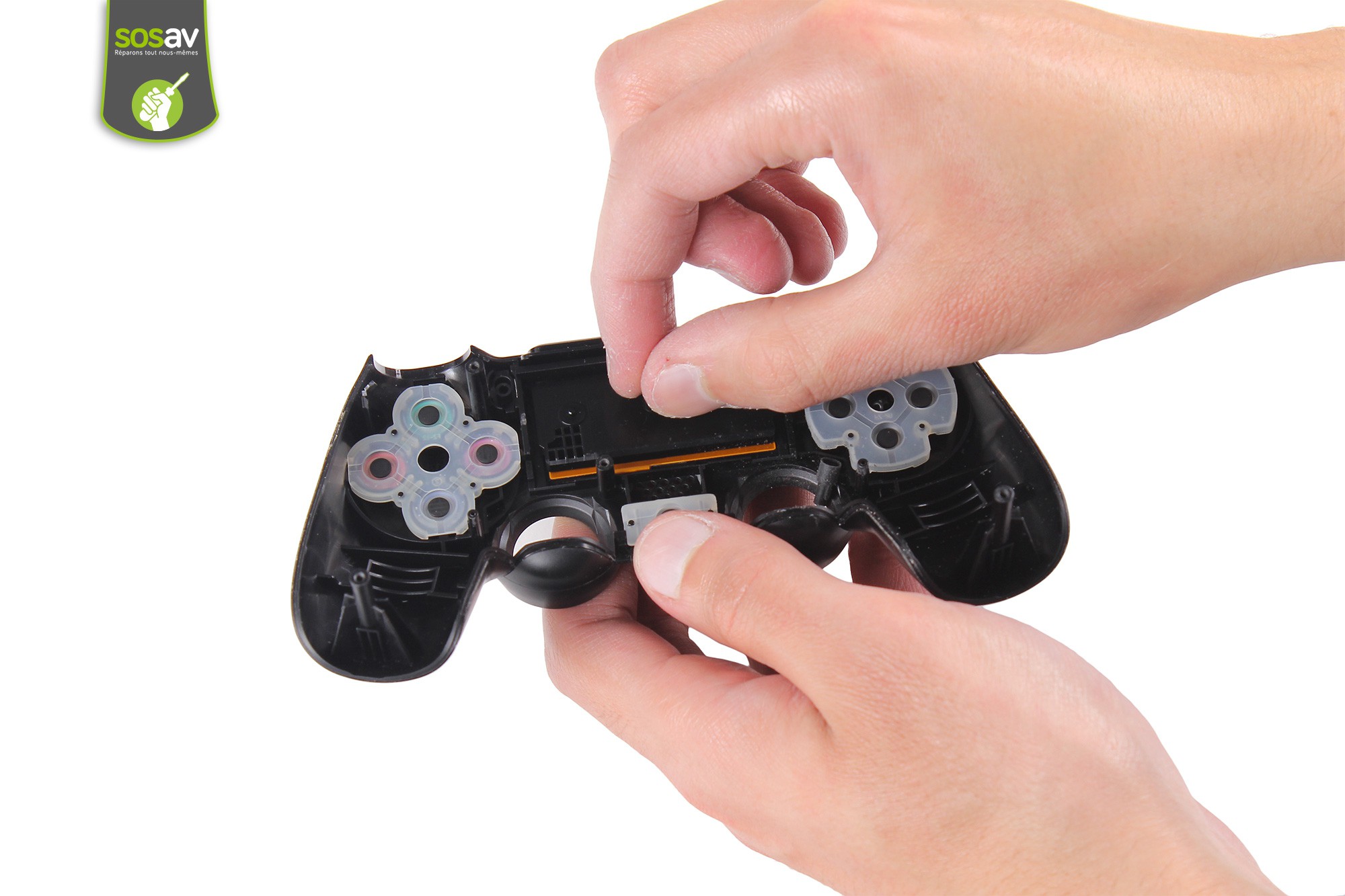

Saisissez ensuite la coque arrière puis effectuez une rotation en avant d'environ 180 degrés.Attention : Ne retirez pas totalement la coque arrière ! Une nappe la relie en effet au reste de la manette.
Saisissez délicatement la nappe de liaison de la coque arrière puis procédez à sa déconnexion.La coque arrière de la manette Dualshock 4 est désormais démontée.

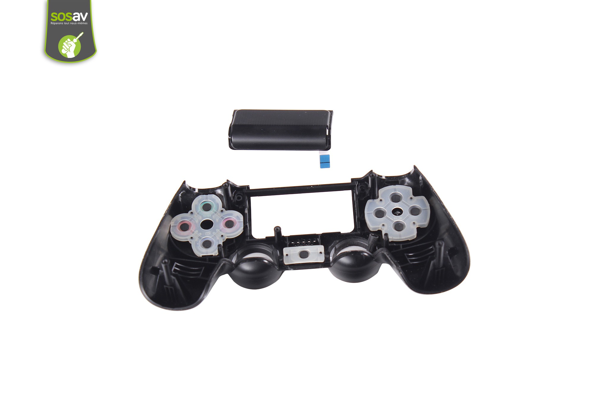

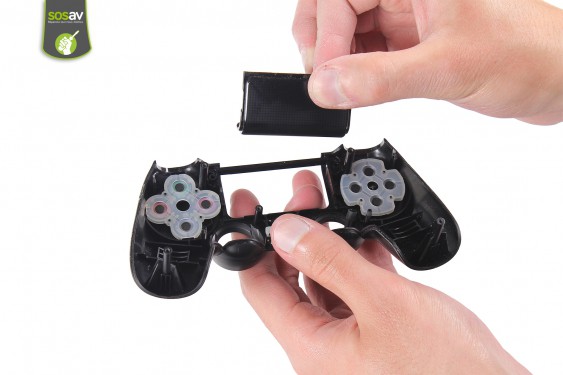

Attrapez ensuite délicatement le pavé tactile puis retirez-le.
Le pavé tactile de la manette Dualshock 4 est désormais démonté.Procédez à son remplacement par une pièce neuve si cela est nécessaire.
