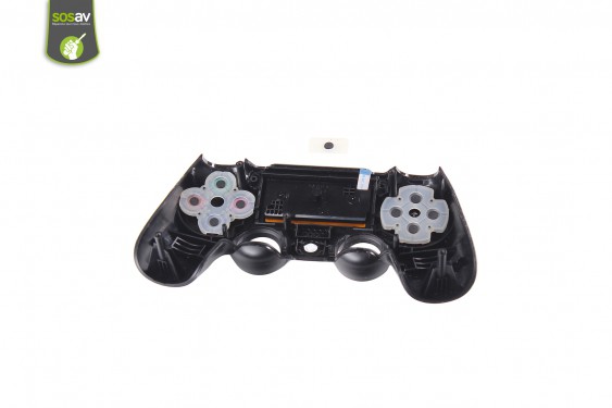

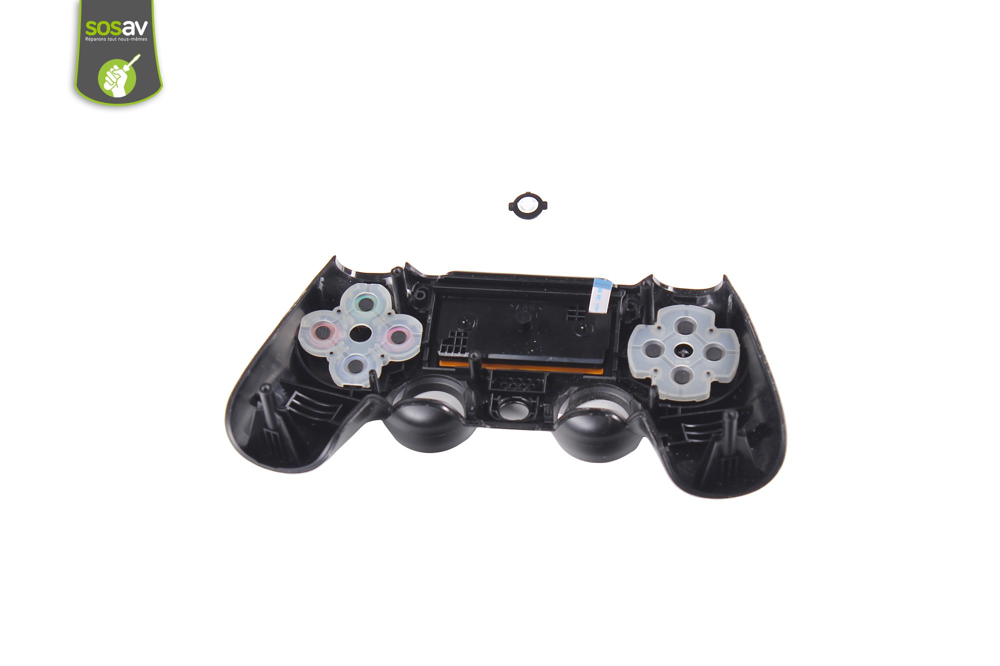

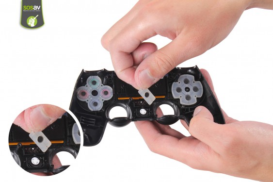

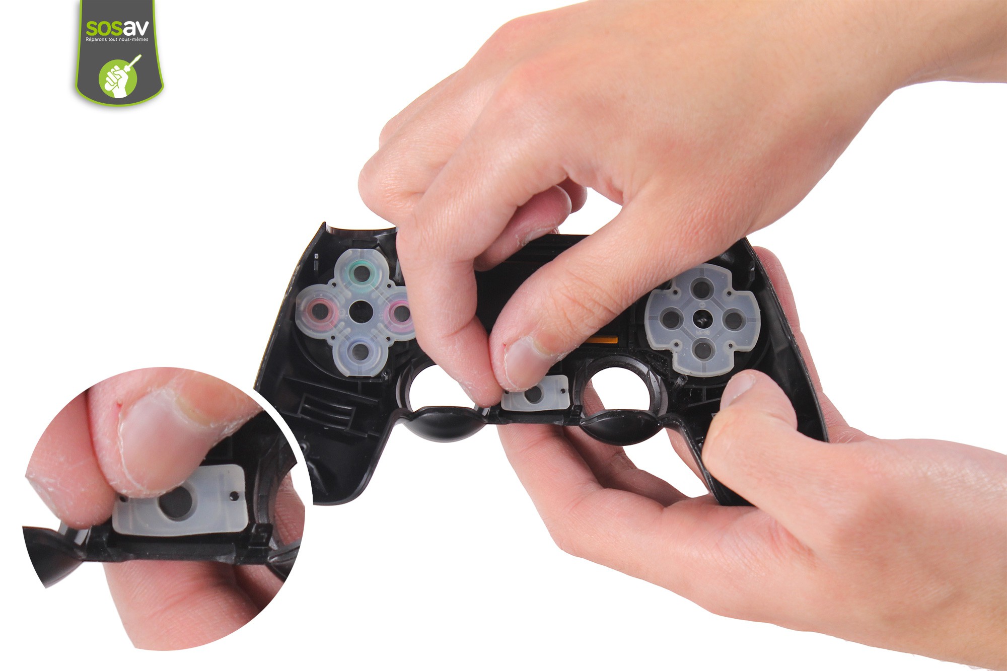

Saisissez le caoutchouc de contact du bouton central (Bouton Playstation) puis procédez à son retrait.

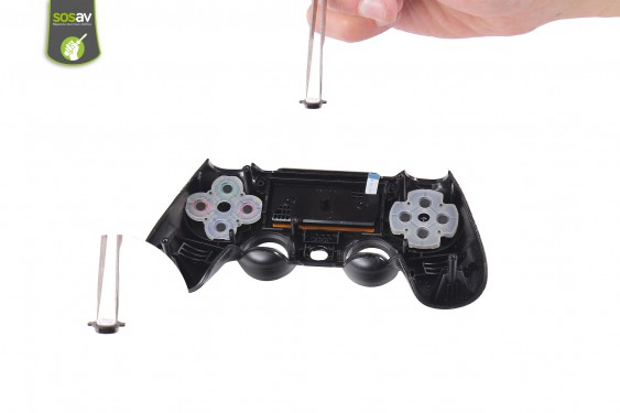

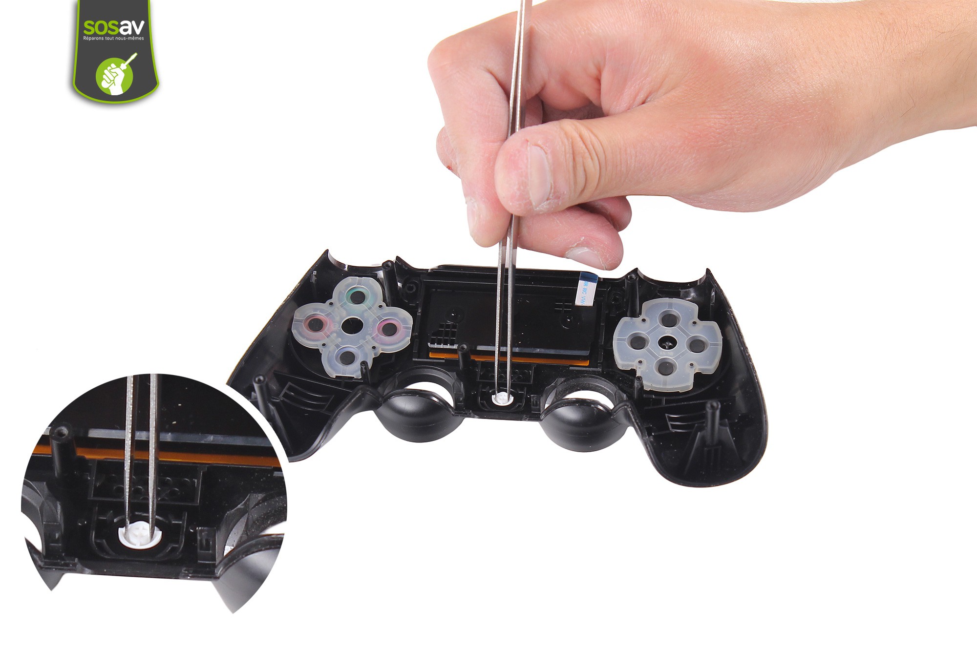

A l'aide d'une pince, attrapez puis retirez le bouton central (bouton Playstation).
Le bouton central (bouton Playstation) de la manette Dualshock 4 est désormais démonté.Procédez à son remplacement par une pièce neuve si cela est nécessaire.
