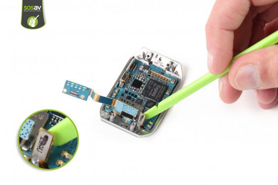

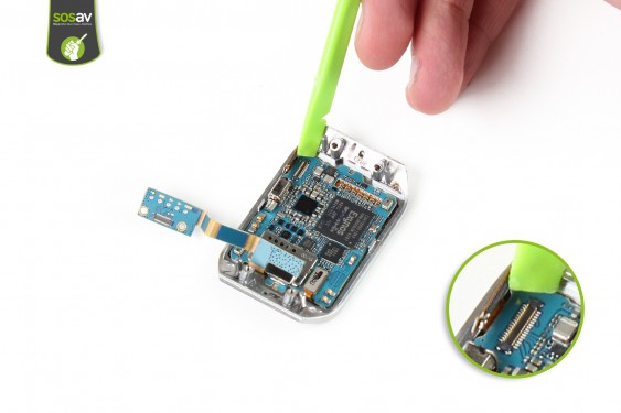

Déconnectez la nappe de l'écran en faisant levier sur le connecteur grâce à la spatule en nylon.
A présent, déconnectez la nappe de l'écran tactile.

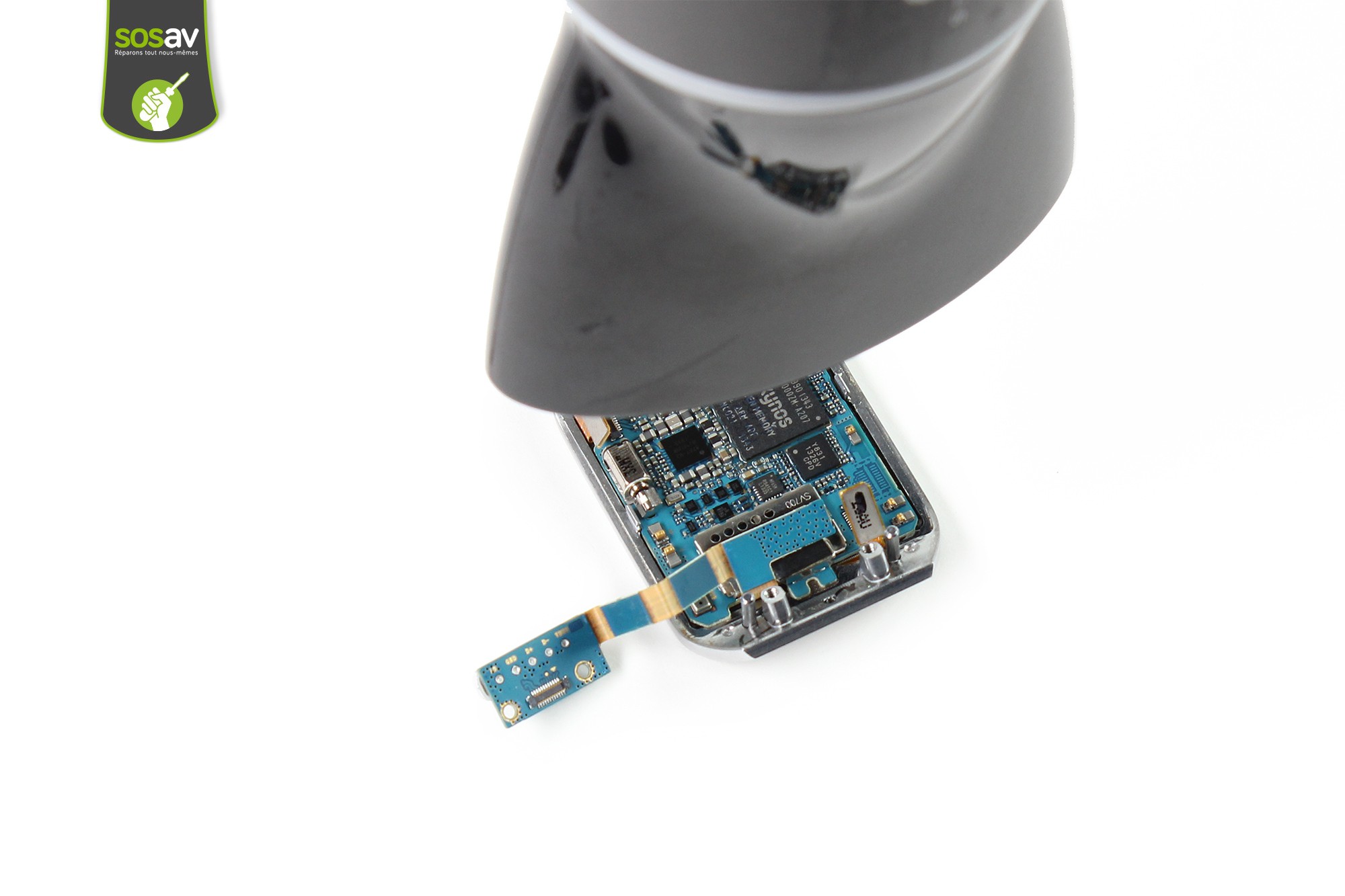

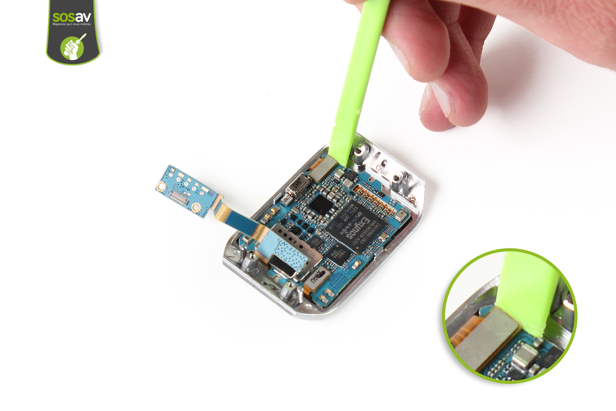

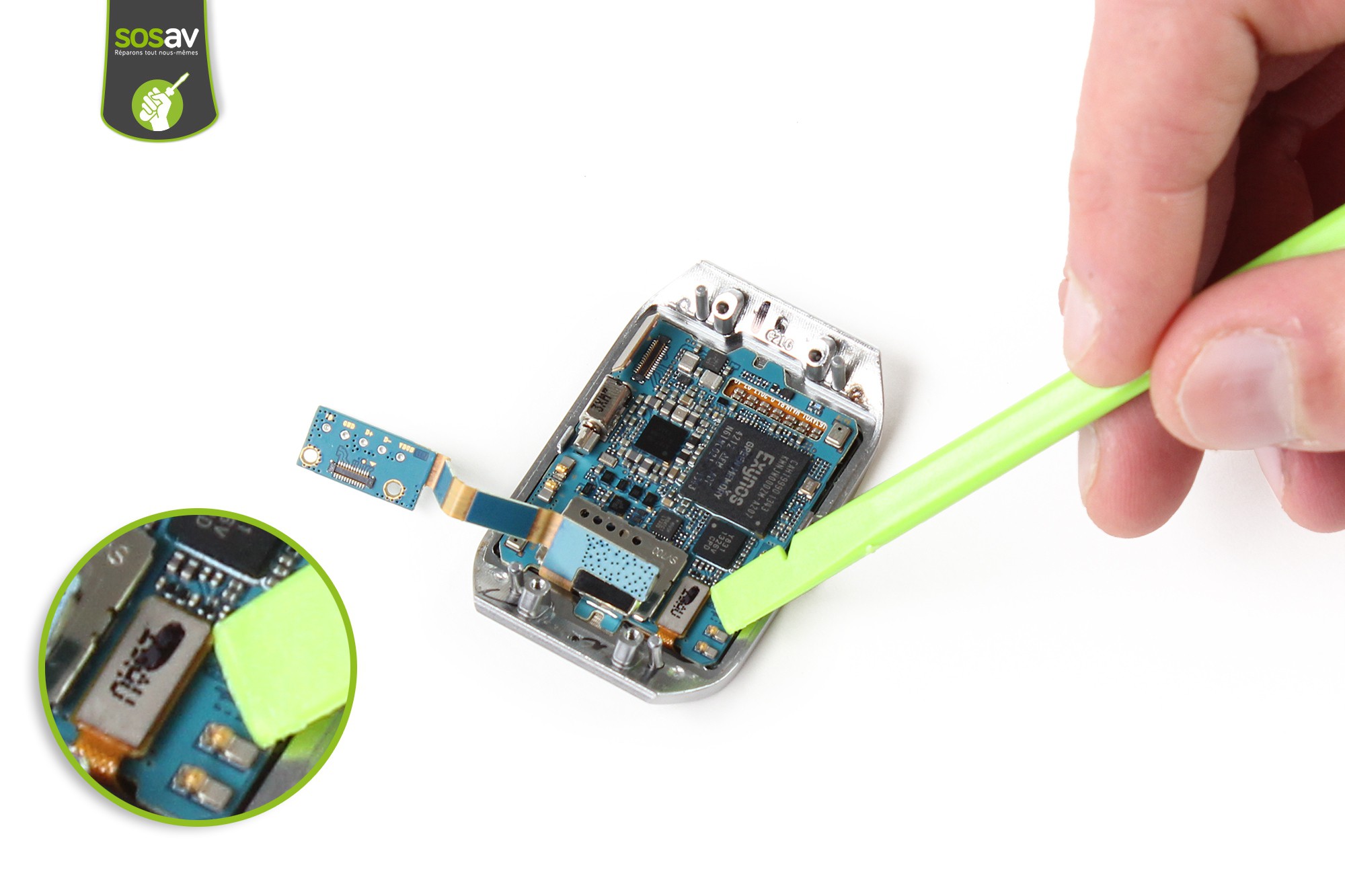

Utilisez ensuite un sèche cheveux afin de chauffer la carte mère durant 20 à 30 secondes maximum.Cette opération a pour but de faire fondre l'adhésif maintenant la carte mère à l'écran.

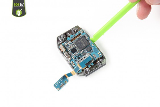

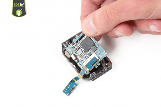

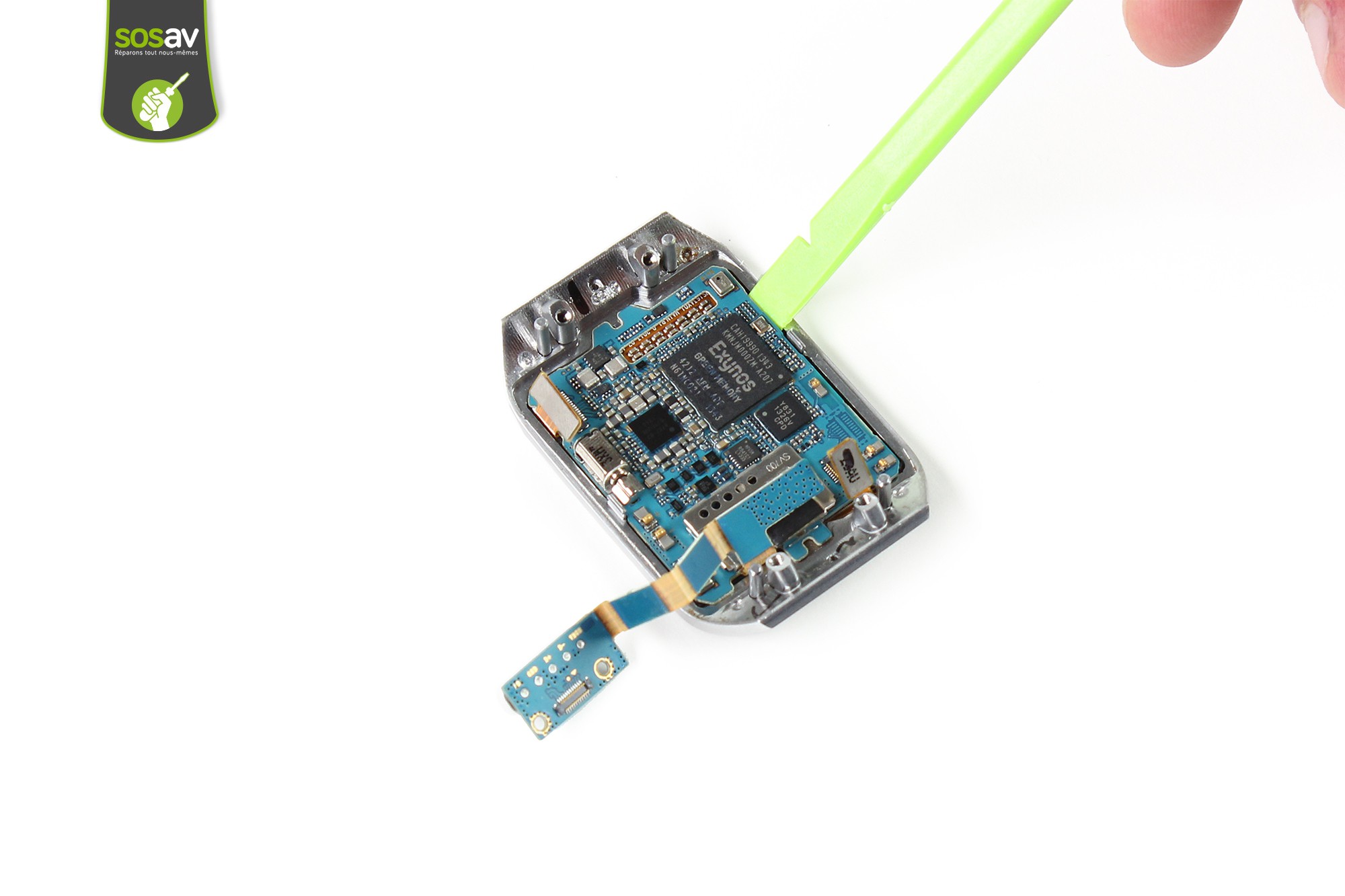

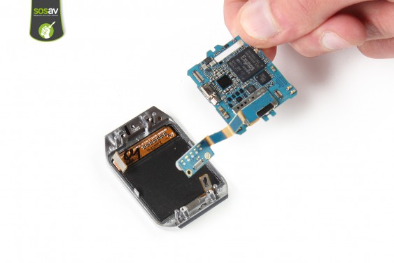

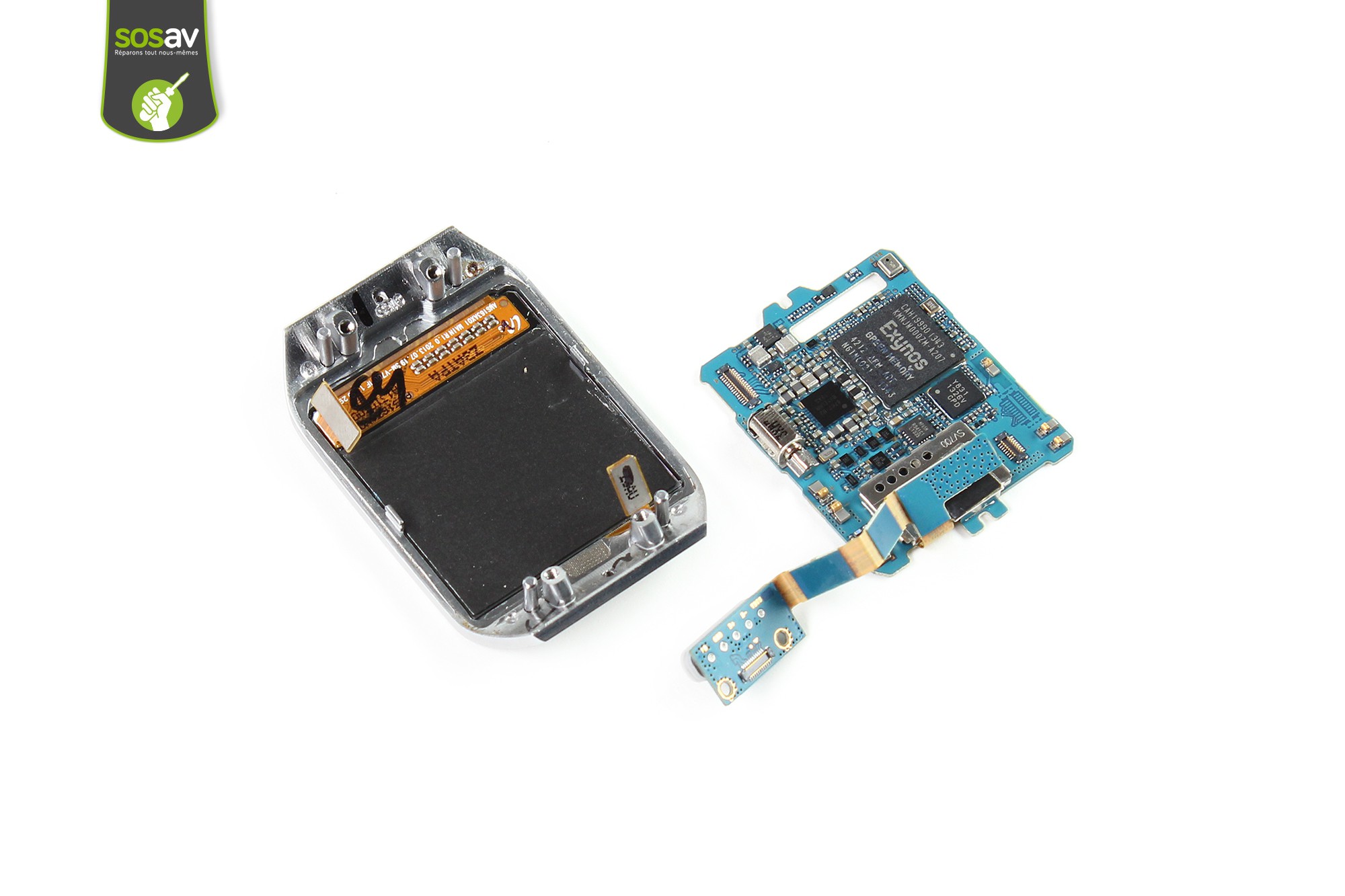

Positionnez ensuite la spatule en nylon sur le côté droit de la carte mère puis faites délicatement levier afin de décoller la carte de l'écran.Procédez à son retrait.
L'écran de votre Galaxy Gear 1 est désormais démontée.En cas d'écran cassé, remplacez-le par un écran neuf.
