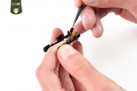

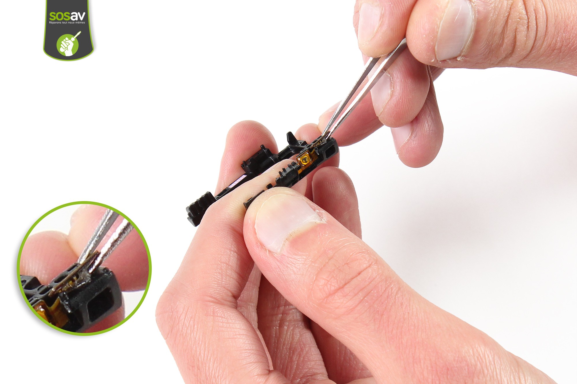

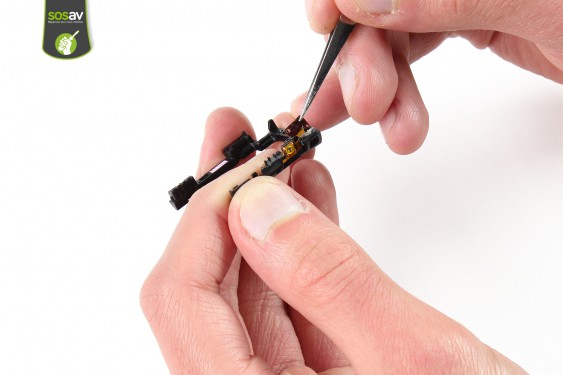

Décollez l'antenne Bluetooth avec la pince.Pour cela, glissez la pince sous la nappe pour la saisir et la retirer.
L'antenne Bluetooth de votre Galaxy Gear 1 est désormais démontée.

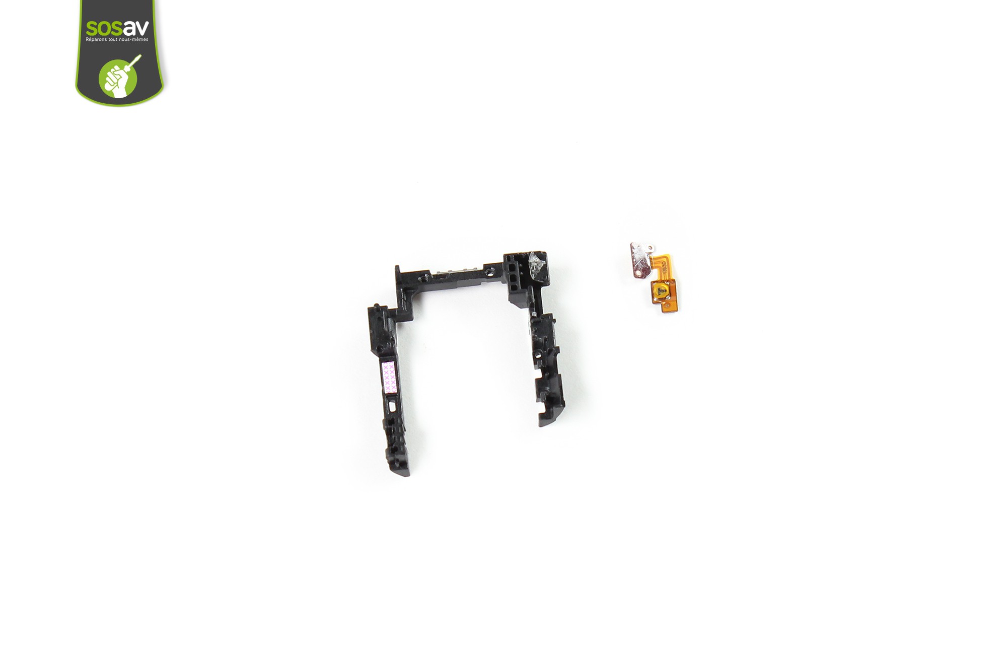

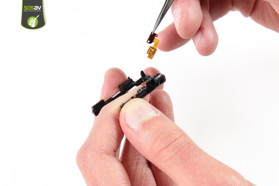

Toujours avec la pince, décollez le bouton power.Glissez de nouveau la pince sous la nappe pour la retirer.
Le châssis interne de votre Galaxy Gear 1 est désormais démonté.En cas de châssis tordu, remplacez-le par un châssis neuf.
