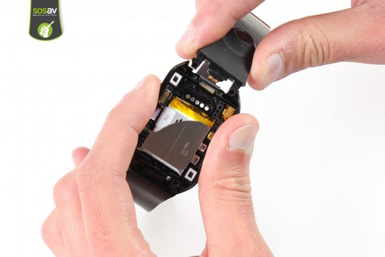

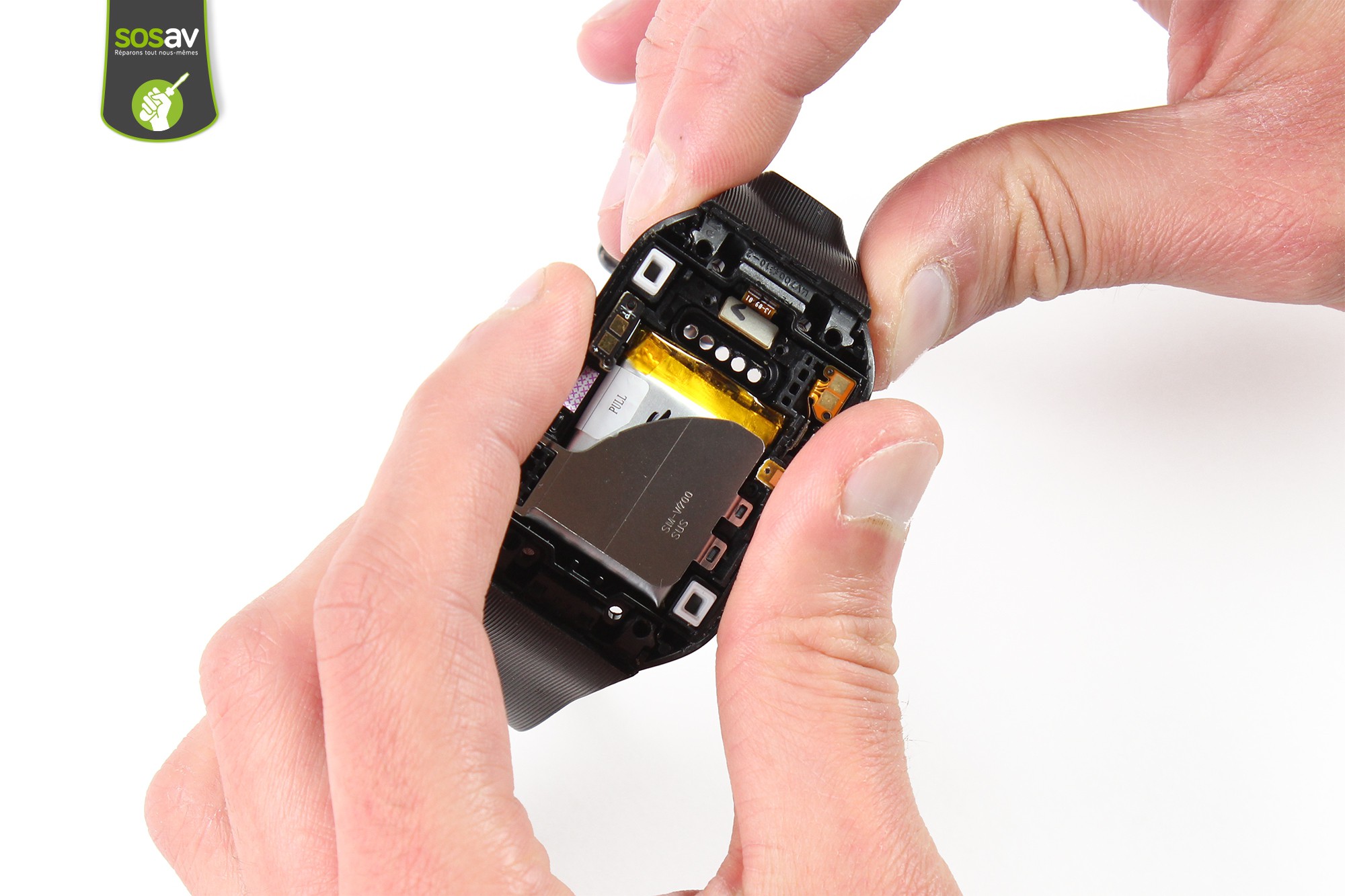

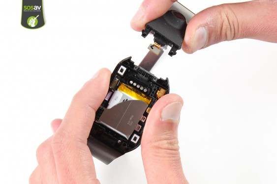

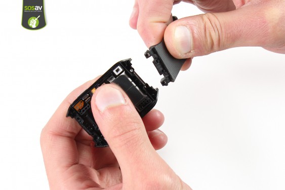

Saisissez la partie supérieure du bracelet (celle contenant la caméra) puis faites-la sortir très délicatement en la levant de la partie inférieure de la montre.

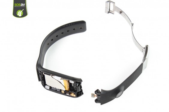

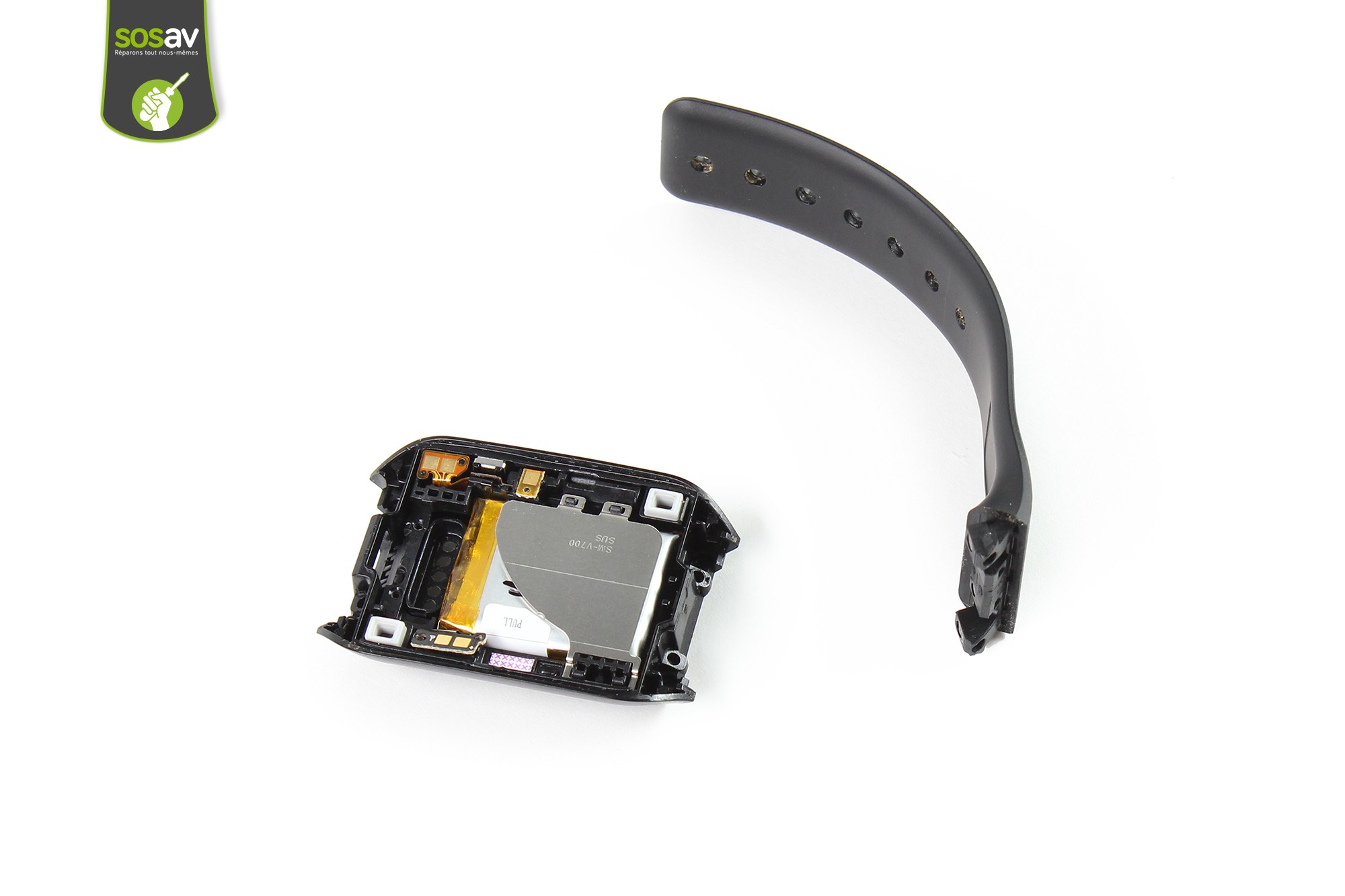

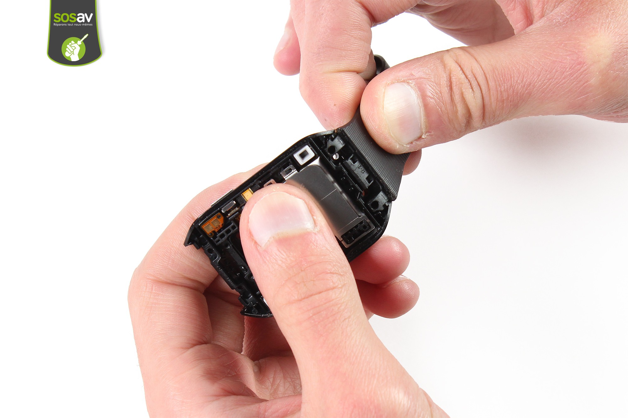

Répétez l'étape précédente pour la partie inférieure du bracelet.Procédez à son retrait.
Le bracelet de votre Galaxy Gear 1 est désormais démonté.Procédez à son remplacement par un bracelet neuf si nécessaire.
