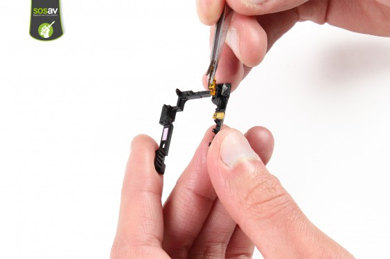

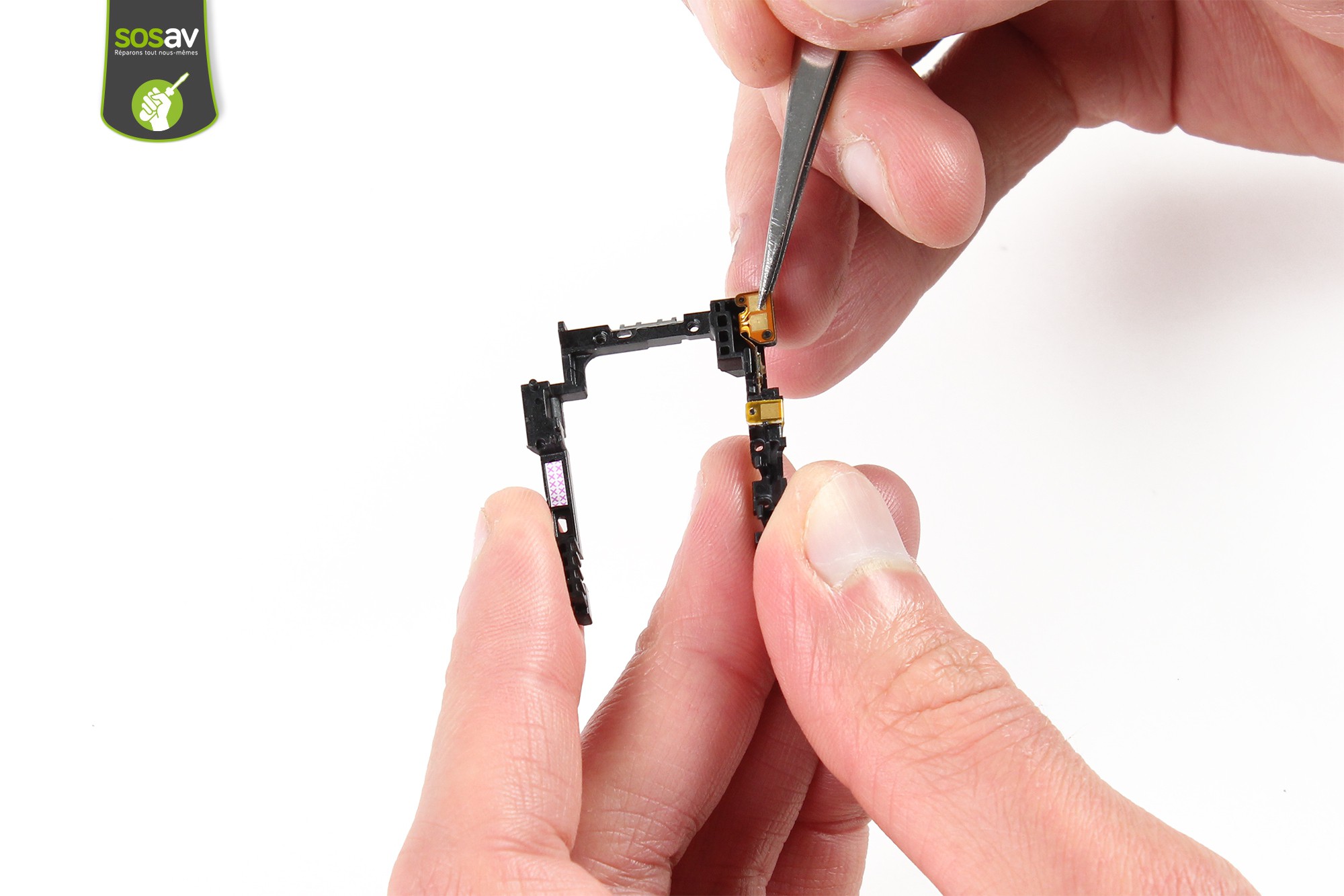

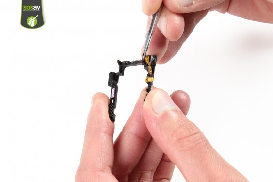

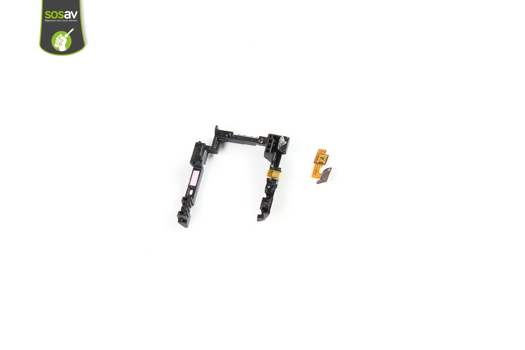

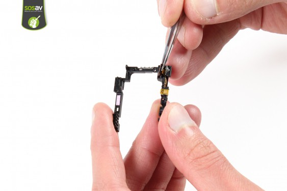

Toujours avec la pince, décollez le bouton power.Glissez de nouveau la pince sous la nappe pour la retirer.
La nappe bouton power de votre Galaxy Gear 1 est désormais démontée.Procédez à son remplacement par une nappe neuve si nécessaire.
