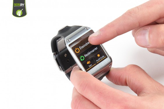

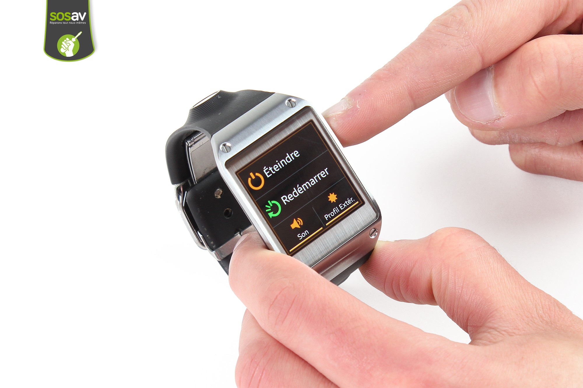

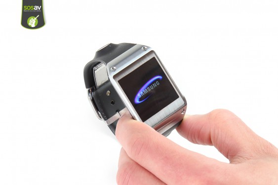

Avant de procéder au démontage de l'antenne Bluetooth de votre Galaxy Gear 1, il est nécessaire, pour des raisons évidentes de sécurité, de l'éteindre.Pour ceci, appuyez sur le bouton d'allumage durant quelques secondes puis confirmez l'extinction par "Éteindre".

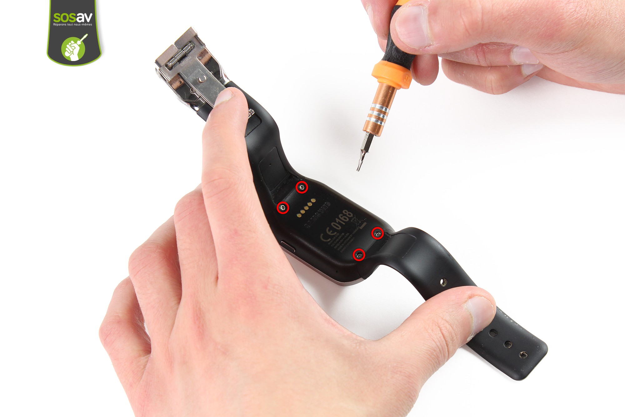

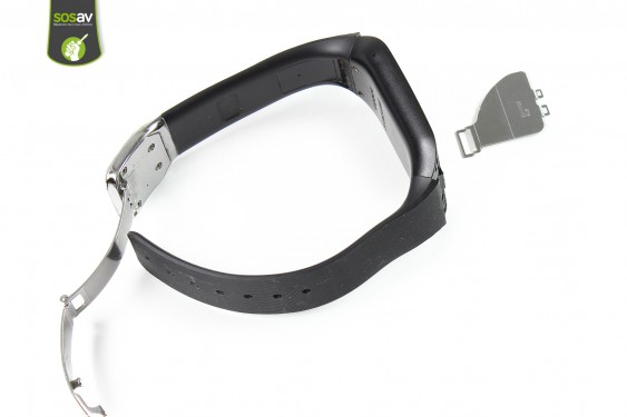

Dévissez à l'aide d'un tournevis Torx T5 les quatre vis de maintien de la partie inférieure de la montre.

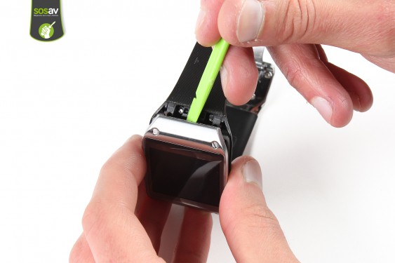

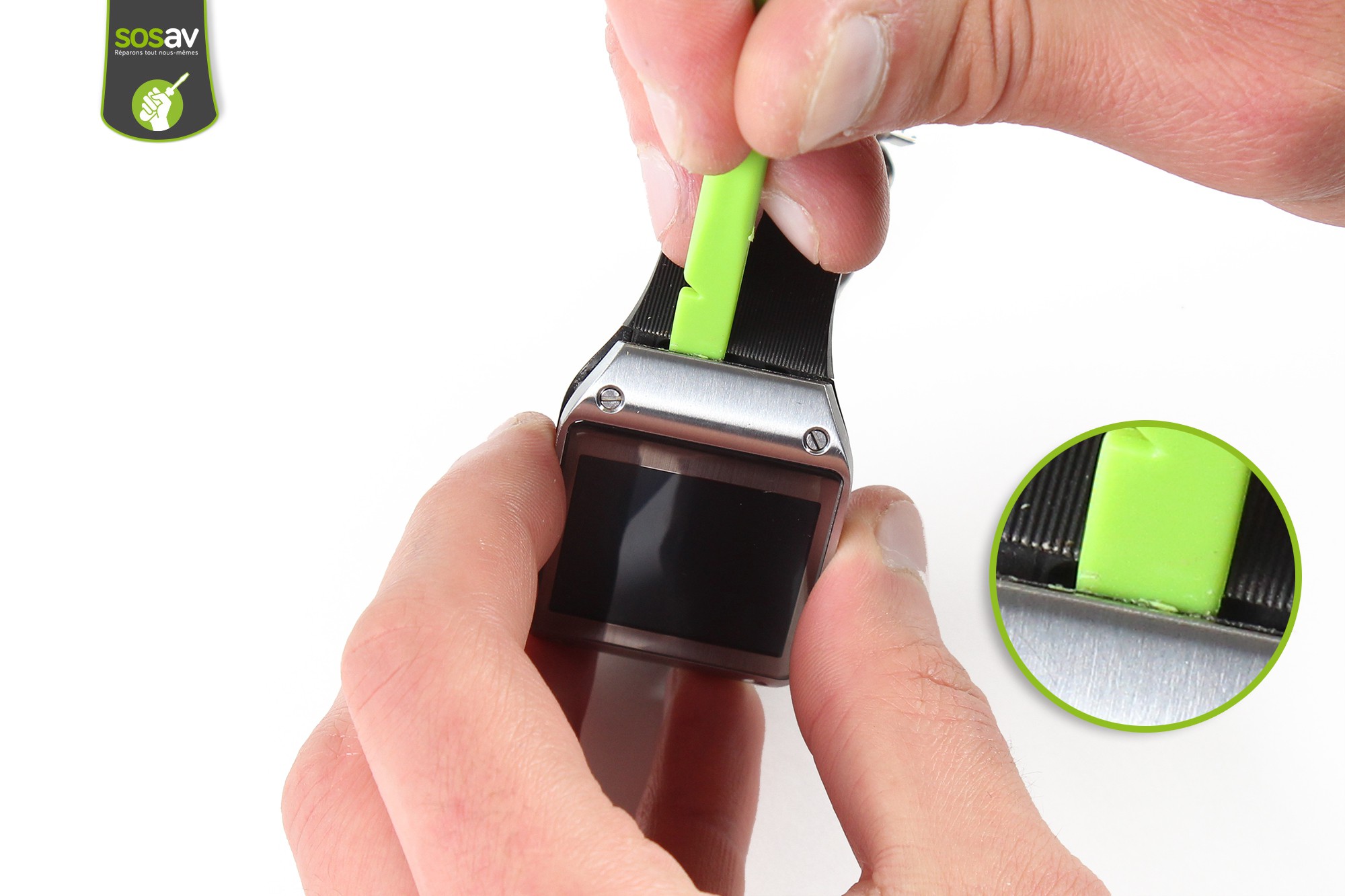

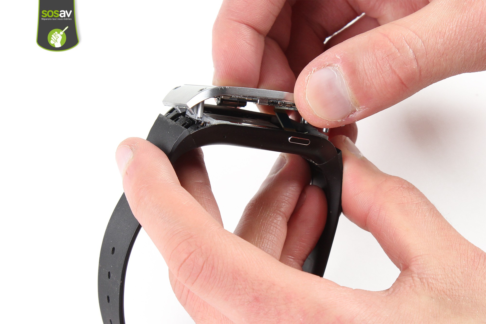

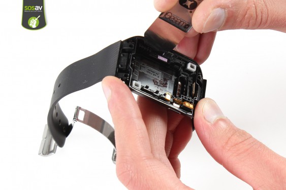

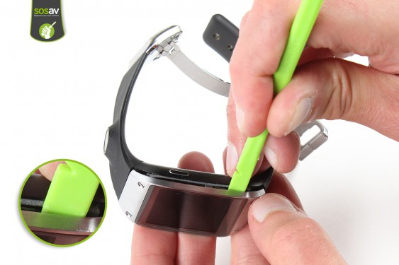

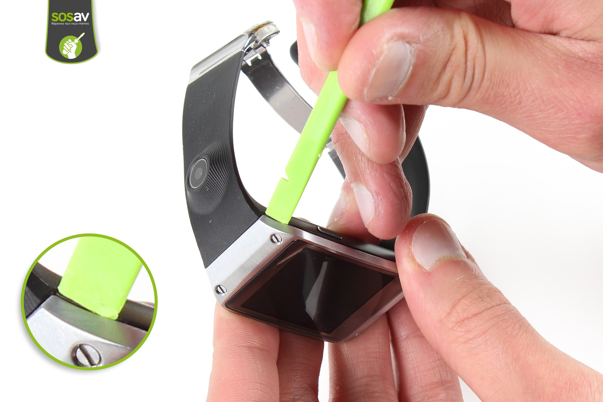

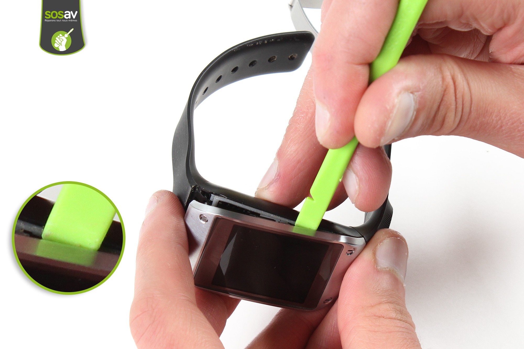

Insérez ensuite une spatule en nylon dans l'interstice de la coque sur la partie supérieure droite puis faites délicatement levier afin de la séparer de la coque inférieure.Continuez ainsi en descendant tout le long du côté droit.

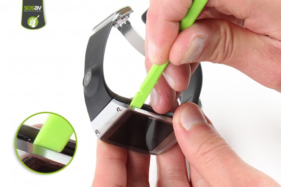

Déclipsez ensuite la partie supérieure de la montre en insérant la spatule en nylon dans l'interstice de la coque et en faisant levier, comme réalisé en étape précédente.
Répétez l'opération du côté gauche de la montre, toujours avec la spatule en nylon.

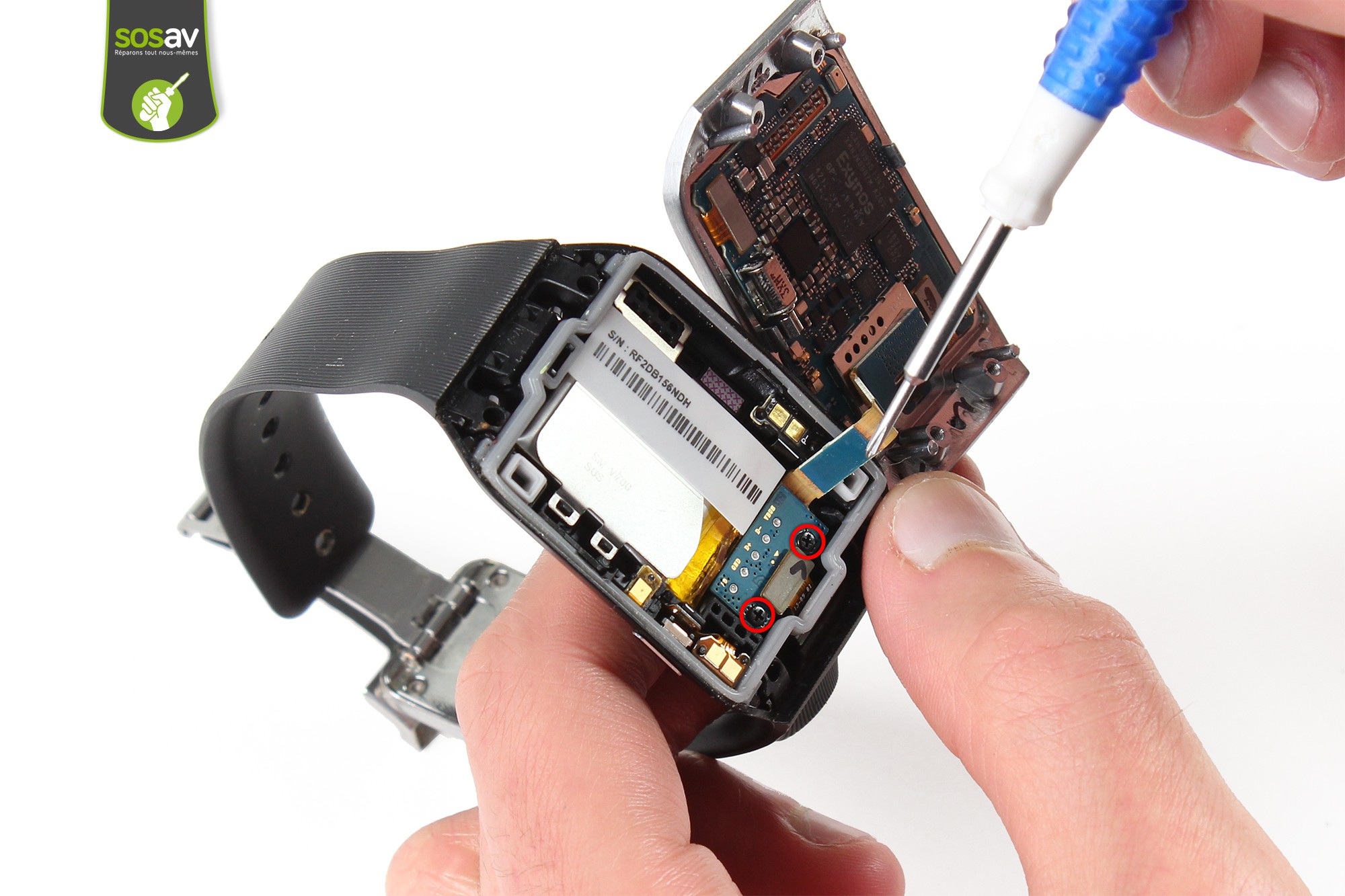

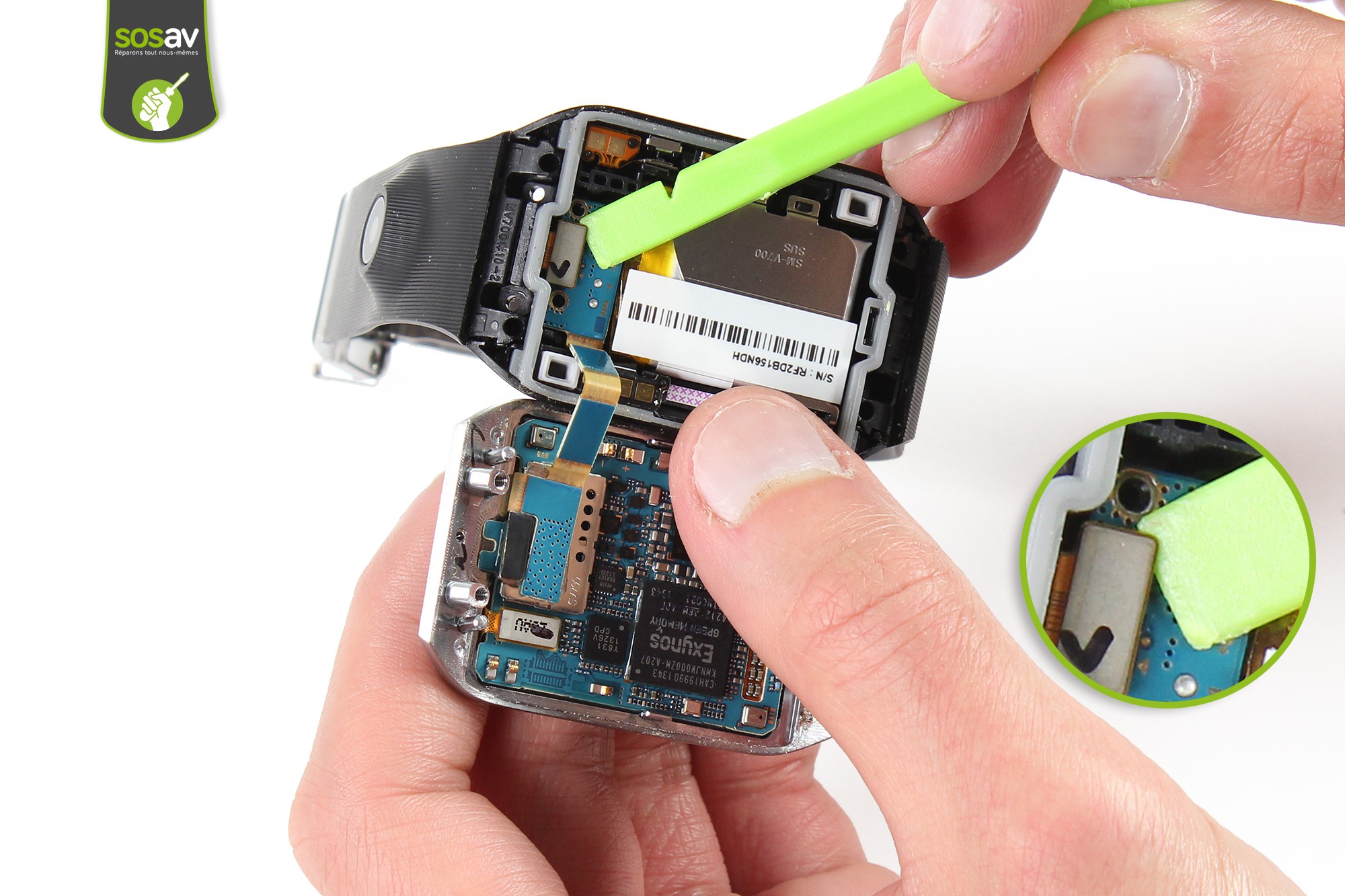

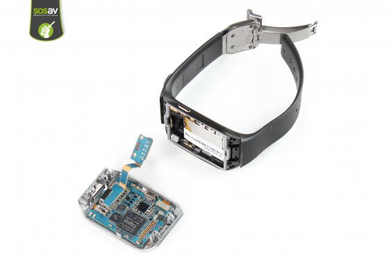

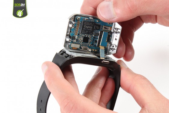

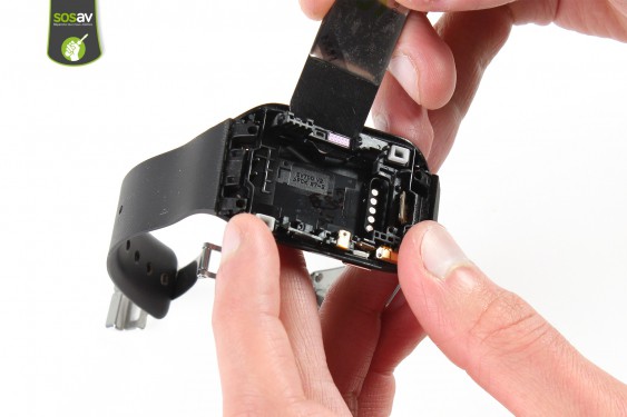

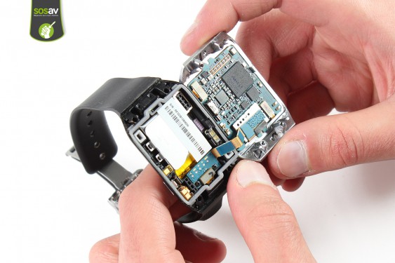

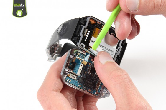

Saisissez ensuite la partie supérieure de la montre puis ouvrez-la à la manière d'un livre, comme indiqué sur les photos de cette étape.Soyez très vigilants lors de l'ouverture de la montre, un câble relie en effet la carte mère au connecteur de charge, ce dernier est fragile.
Utilisez le tournevis cruciforme afin de dévisser les deux vis servant à maintenir le connecteur de charge.

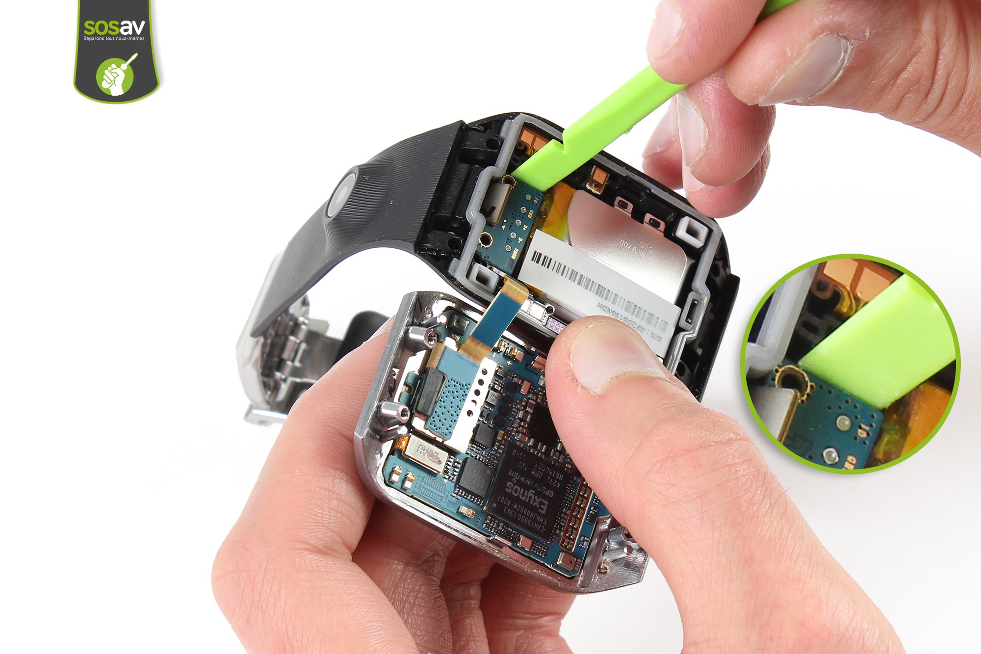

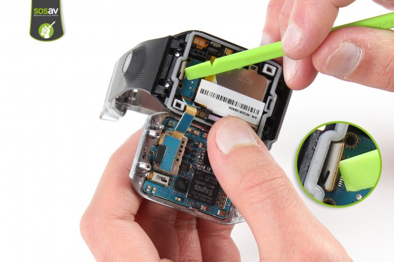

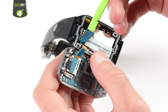

Reprenez la spatule en nylon afin de déconnecter la caméra avant.
A présent, déclipsez le connecteur de charge à l'aide de la spatule en nylon puis retirez la partie supérieure de la montre comme indiqué sur les photos de cette étape.

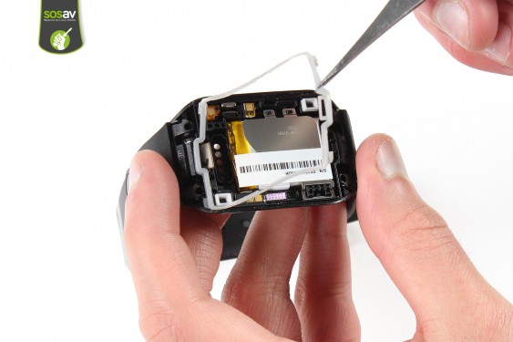

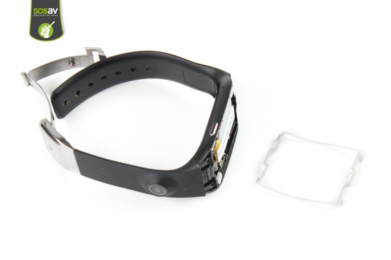

Saisissez et retirez le joint d'étanchéité à l'aide de la pince.Le joint d'étanchéité de votre Galaxy Gear 1 est désormais démonté.

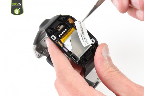

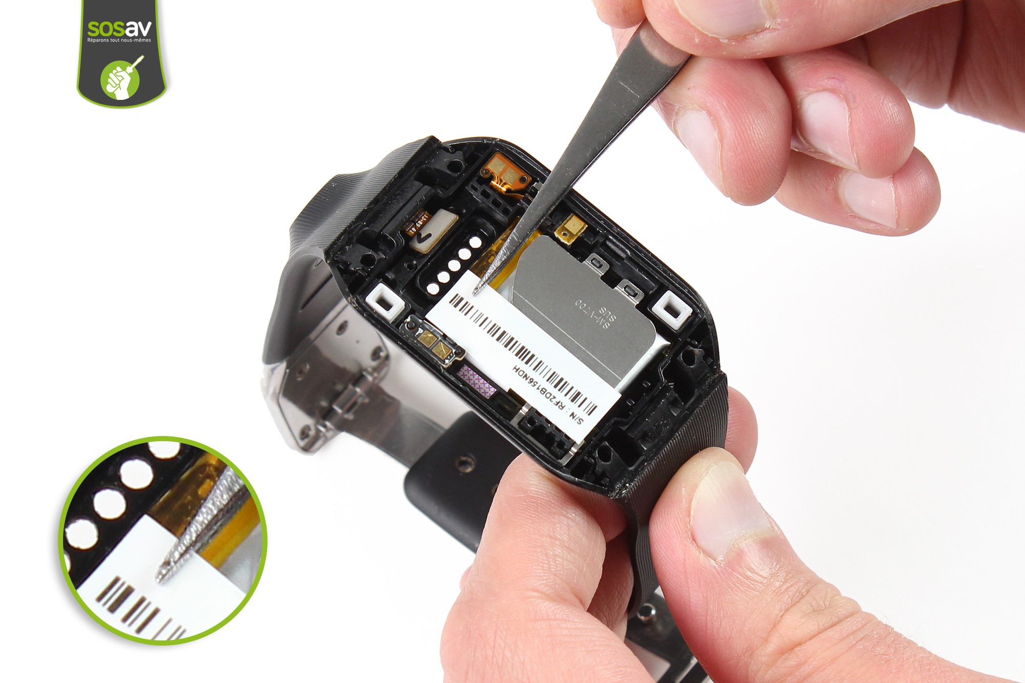

Utilisez la pince afin de saisir l'adhésif du numéro de série de la montre et procédez à son retrait.

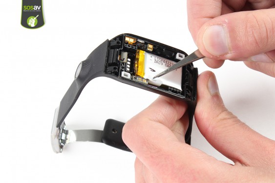

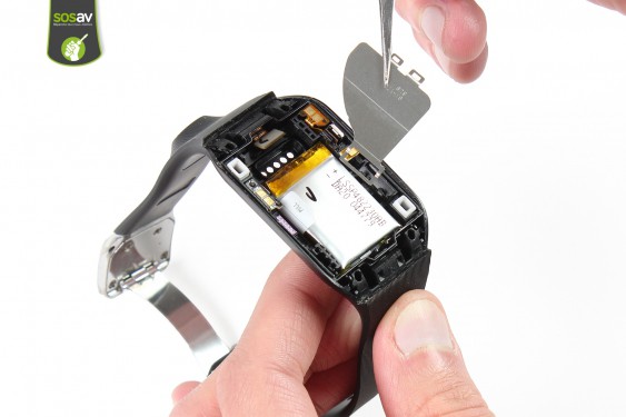

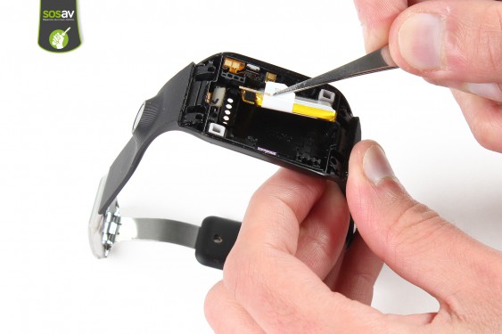

Saisissez ensuite l'élément métallique de verrouillage de la batterie et retirez-le à l'aide de la pince.

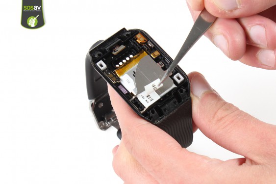

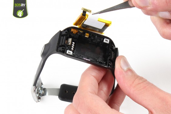

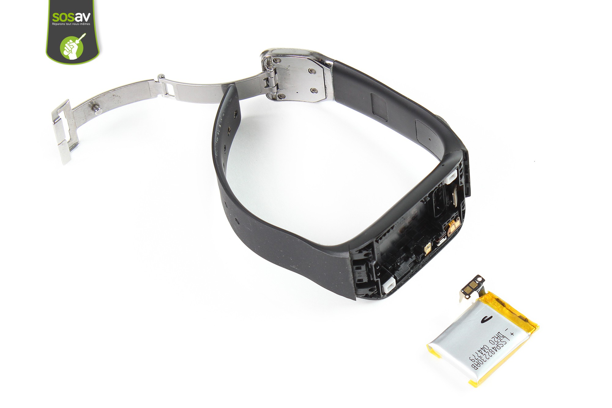

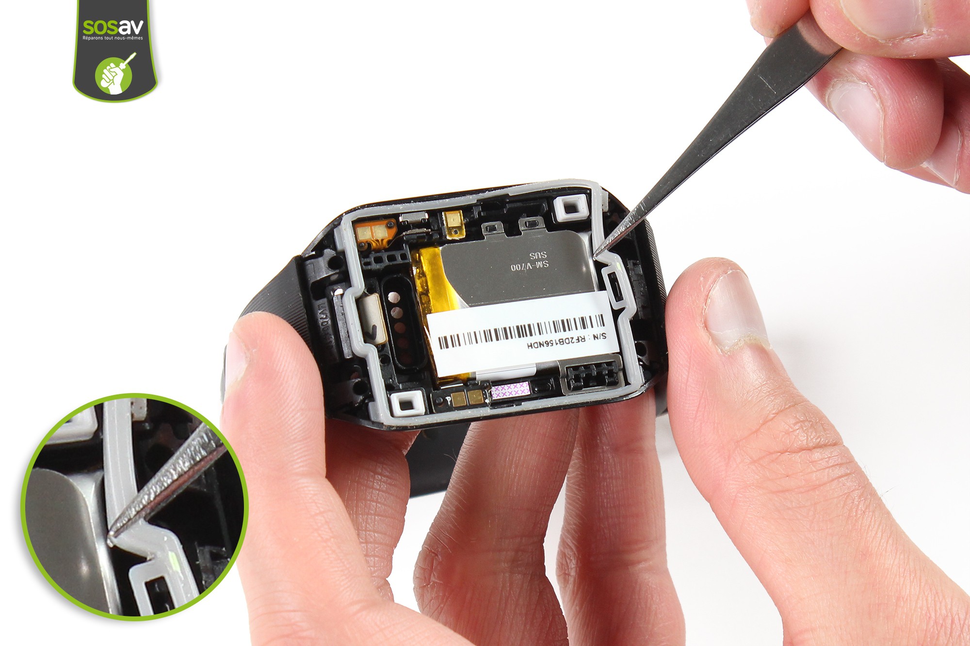

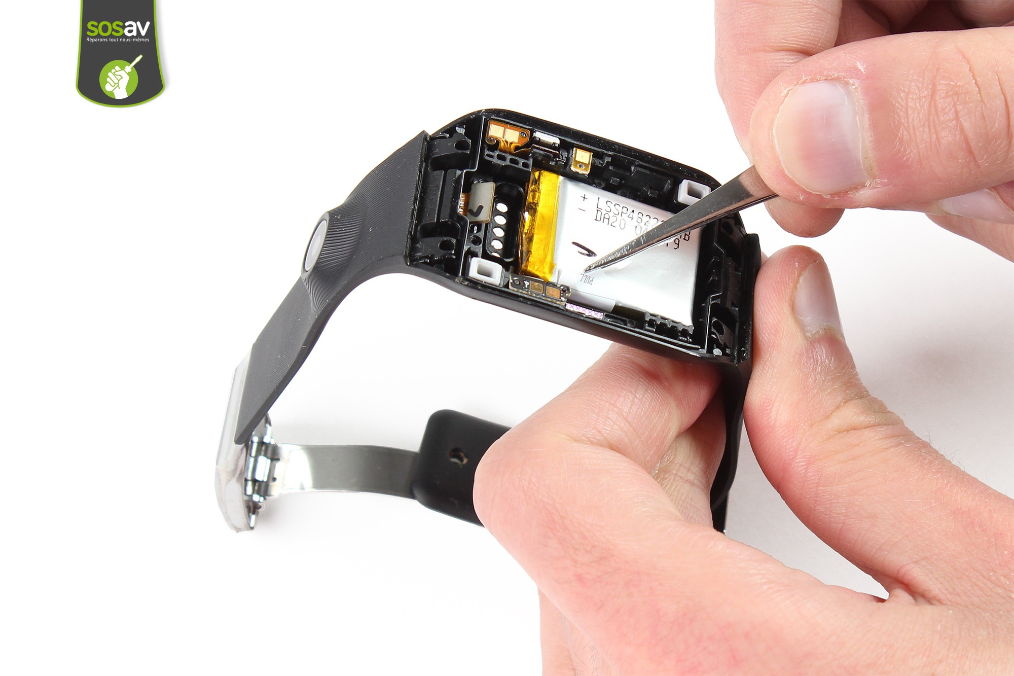

Conservez la pince pour saisir l'adhésif lié à la batterie puis tirez dessus afin de sortir la batterie.Procédez au retrait de la batterie de la montre.
La batterie de votre Galaxy Gear 1 est désormais démontée.Procédez à son remplacement par une batterie neuve si cela est nécessaire.

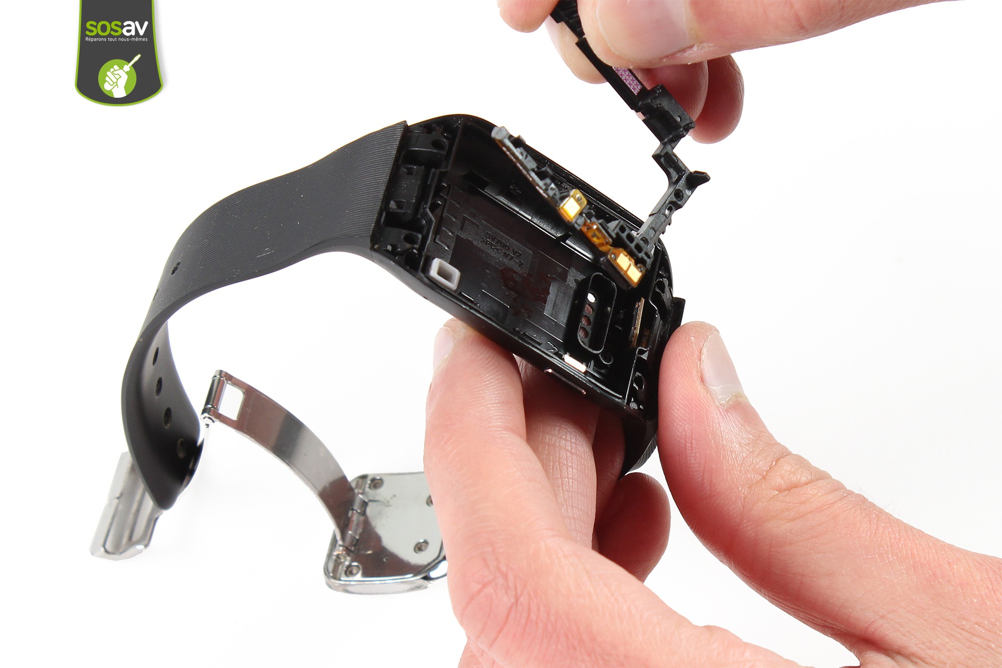

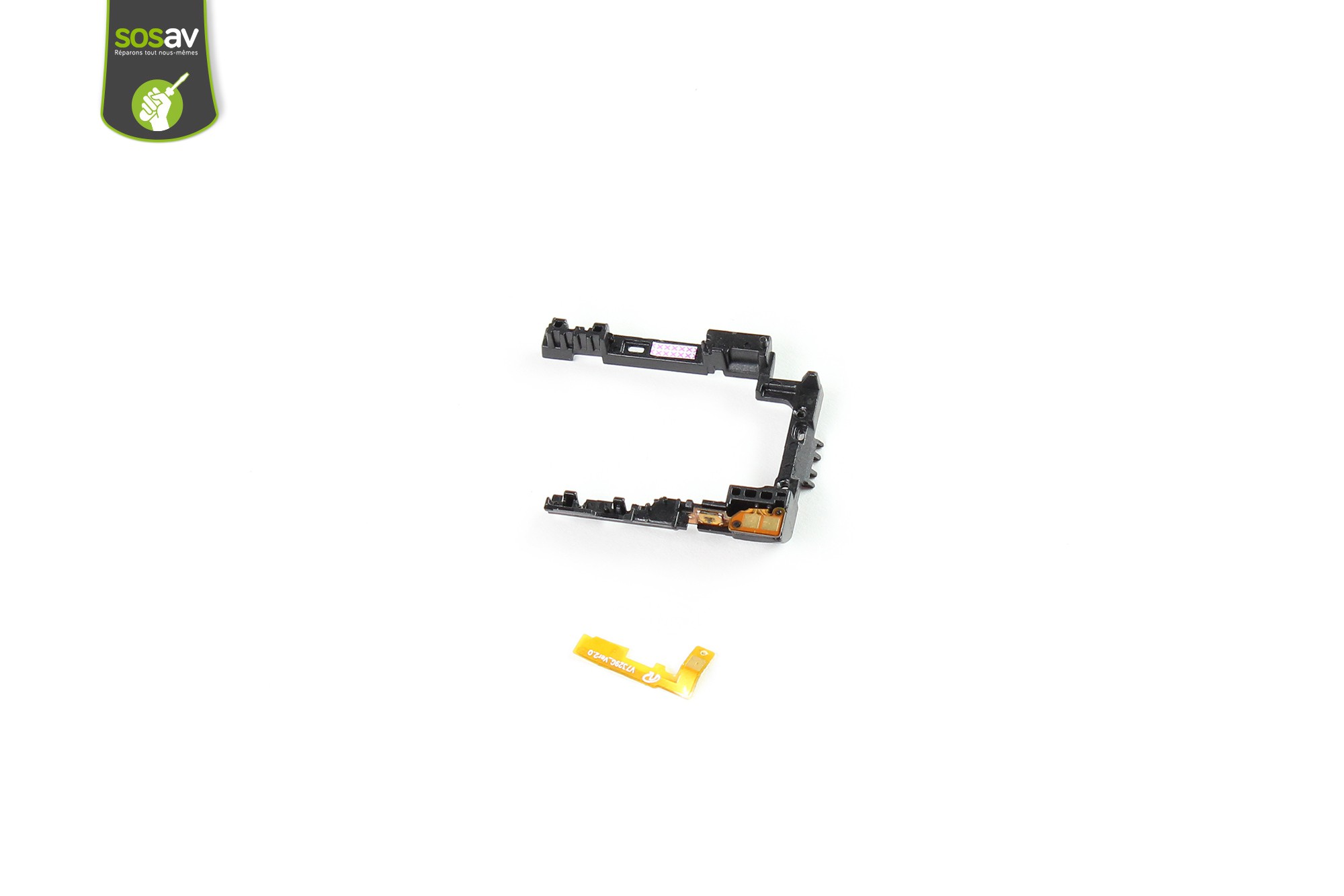

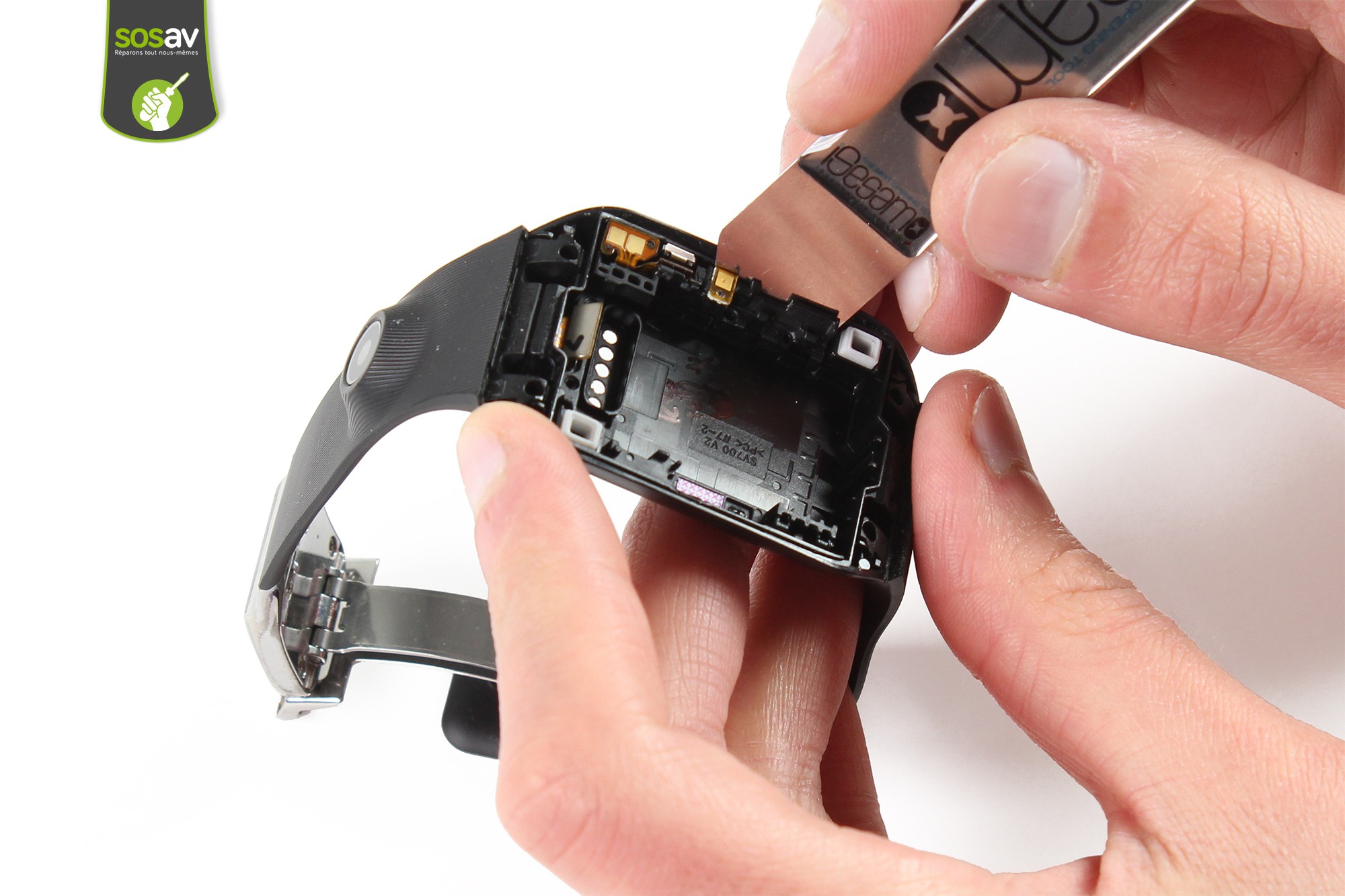

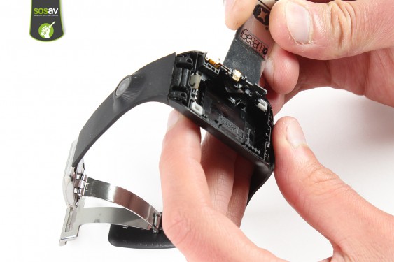

Insérez une spatule iSesamo dans l'interstice du côté droit du châssis interne.Faites délicatement levier afin de déclipser ce côté.

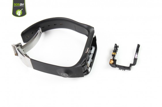

Saisissez ensuite le châssis interne puis procédez à son retrait.

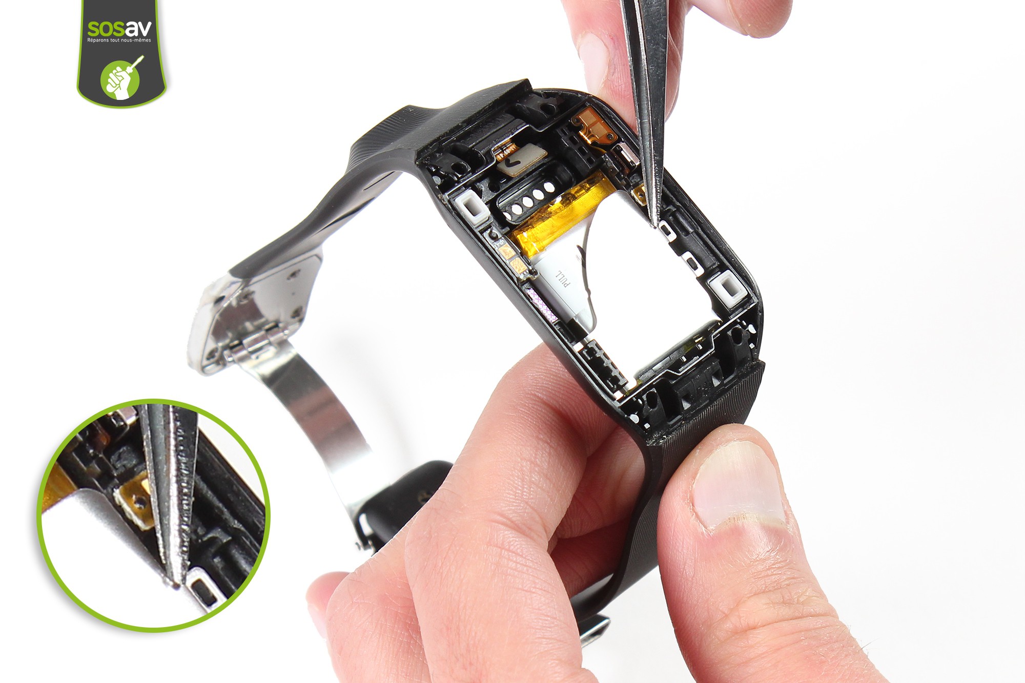

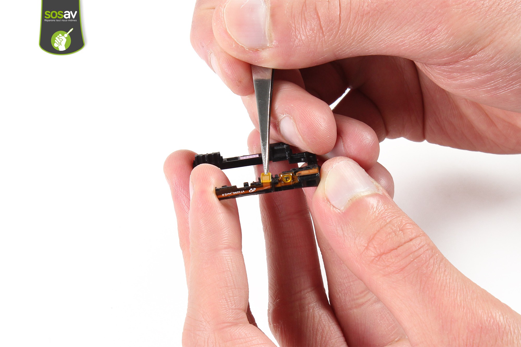

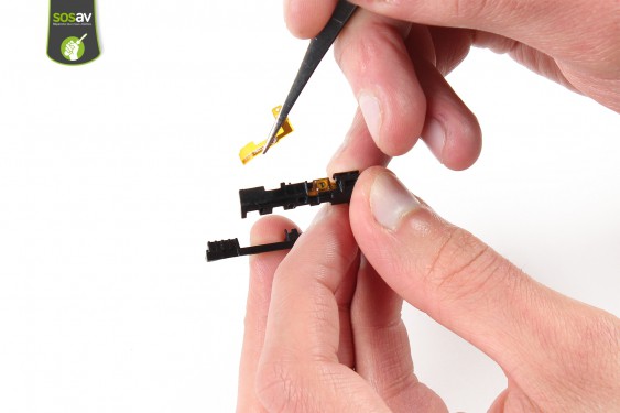

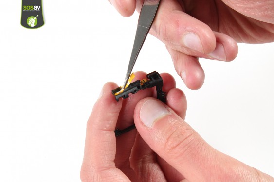

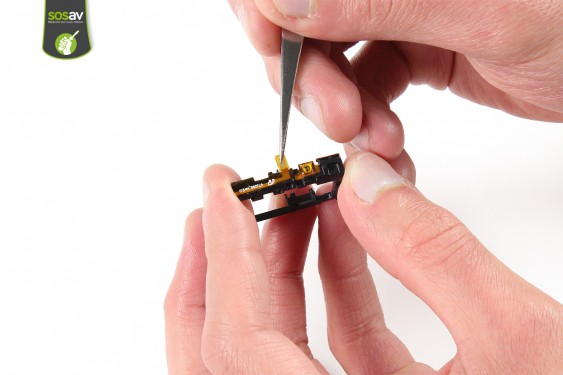

Décollez l'antenne Bluetooth avec la pince.Pour cela, glissez la pince sous la nappe pour la saisir et la retirer.
L'antenne Bluetooth de votre Galaxy Gear 1 est désormais démontée.Procédez à son remplacement par une antenne neuve si nécessaire.
