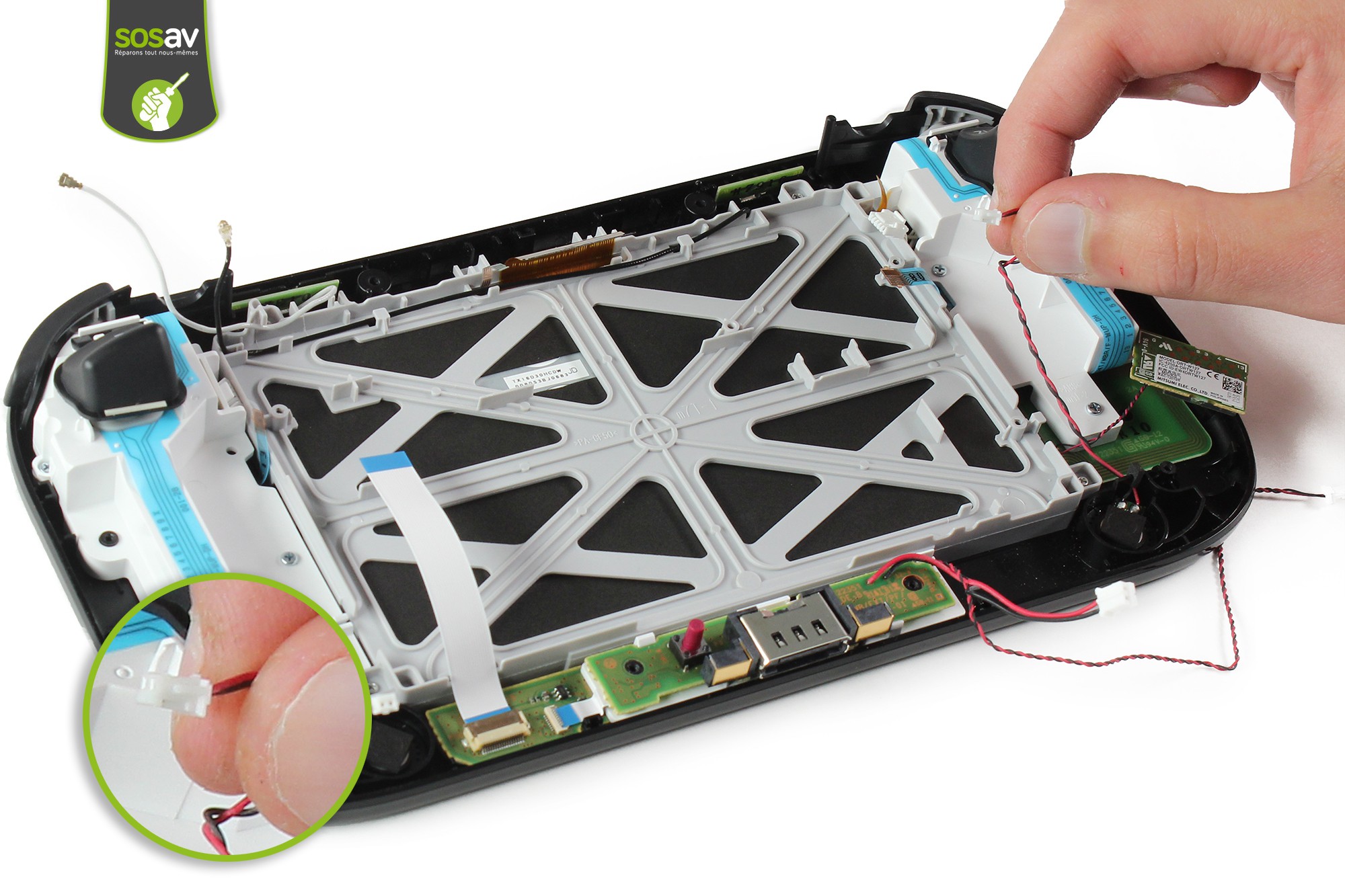

Déconnectez délicatement le câble du haut-parleur gauche.

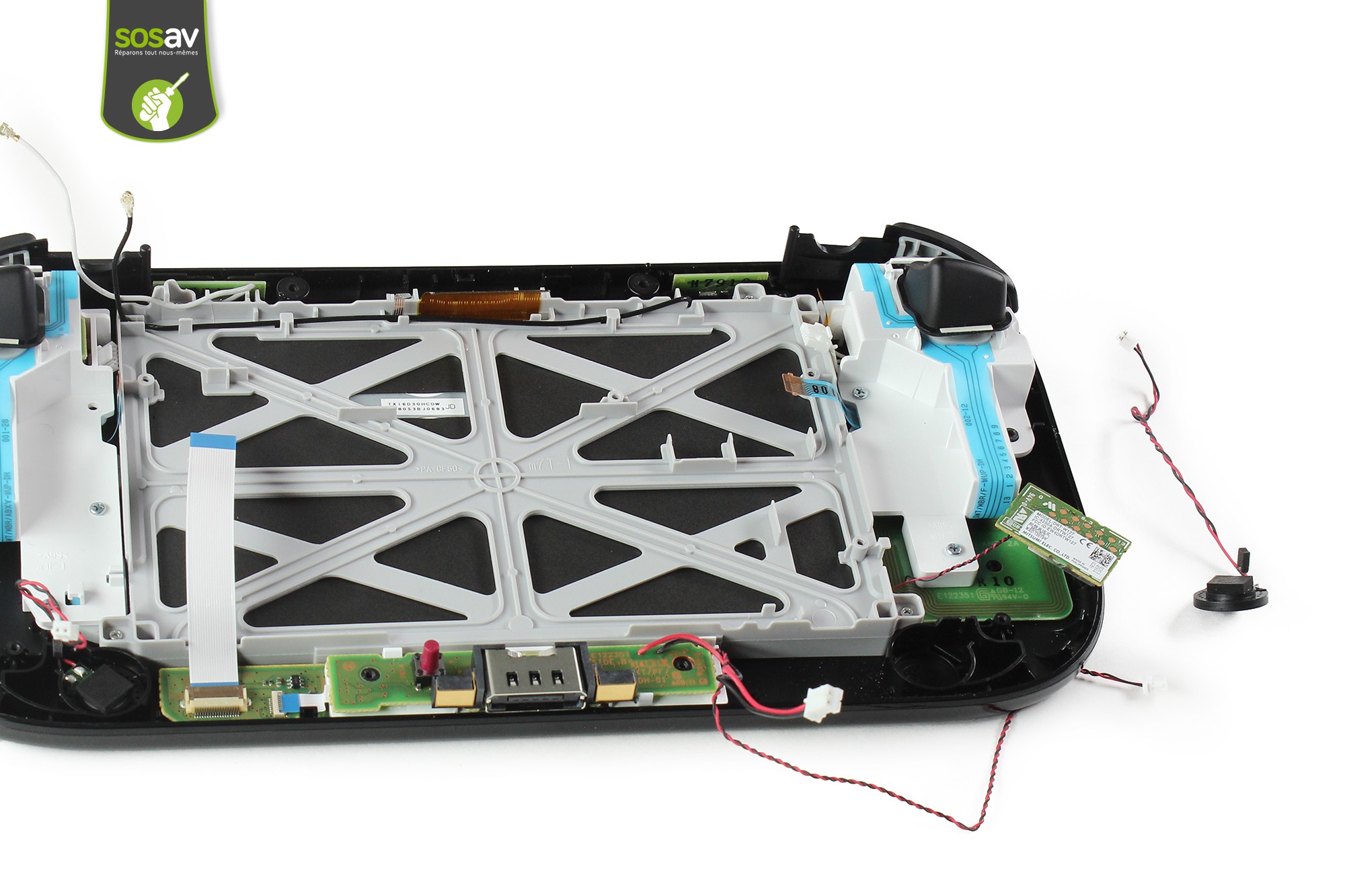

Reprenez la spatule en nylon pour déverrouiller le connecteur des boutons XABY, ZR et R.Sortez ensuite la nappe de son connecteur.
Déconnectez ensuite, toujours à l'aide de la spatule en nylon, le joystick analogique droit.
Puis, déconnectez la nappe de la vitre tactile, toujours avec la spatule en nylon.
Terminez par déconnecter la nappe de l'écran LCD.

Déconnectez ensuite le haut-parleur gauche en tirant très délicatement sur son câble.

Déconnectez délicatement et tour à tour le câble du connecteur de charge ainsi que le câble du haut-parleur gauche.
