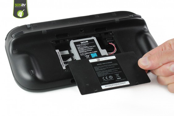

Dévissez les deux vis entourées en rouge servant à maintenir le capot de la batterie à l'aide du tournevis cruciforme.
Soulevez le capot de la batterie et procédez ensuite à son retrait.
Déconnectez la batterie en tirant délicatement le connecteur.
Saisissez puis retirez la batterie.
La batterie Gamepad Wii U est désormais démontée.

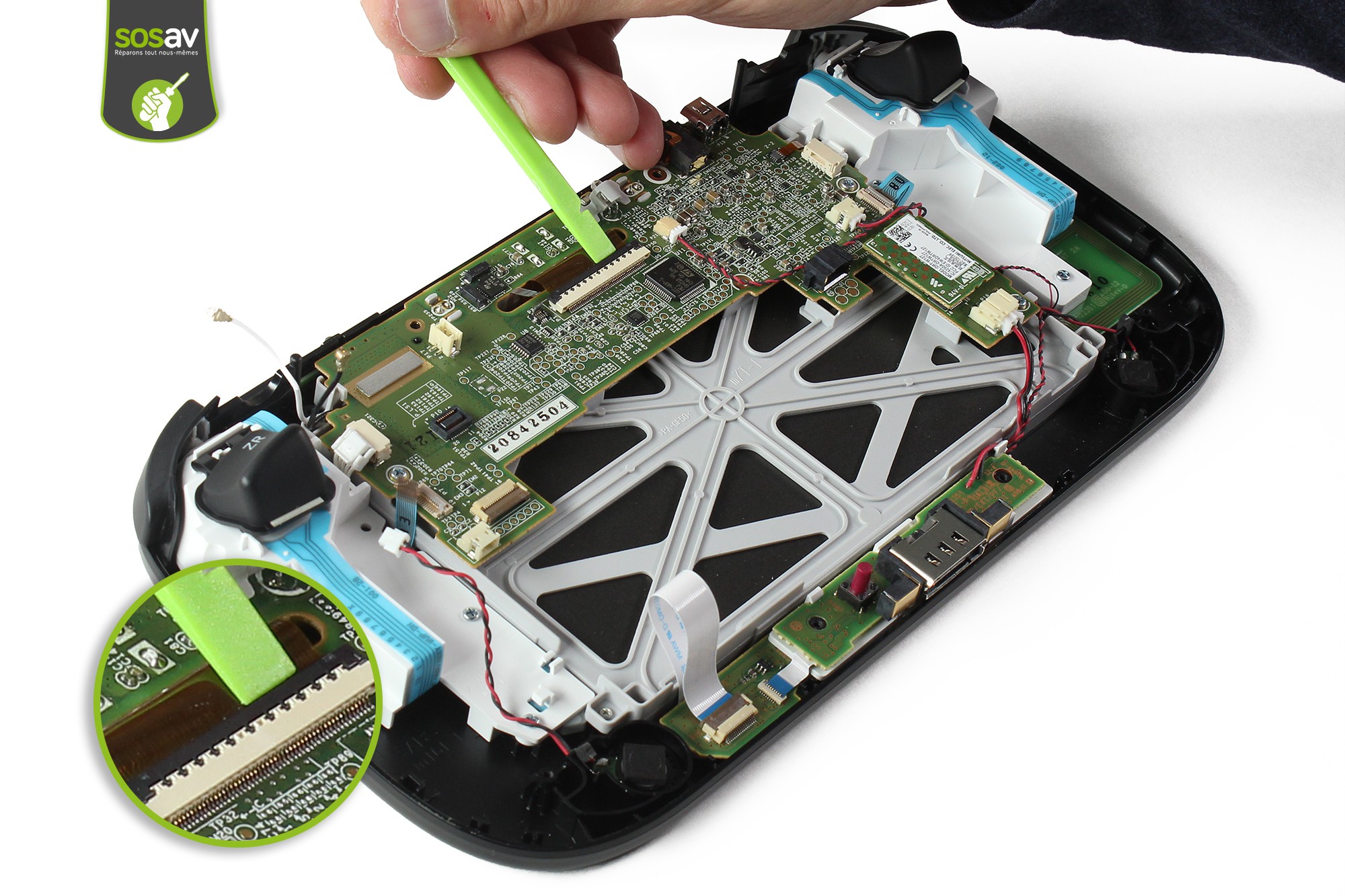

Dévissez les trois vis cruciformes entourées en rouge qui maintiennent la carte mère.
Etape 31
Saisissez la carte mère et procédez à son retrait.
Etape 32
La carte mère de votre Gamepad Wii U est désormais démontée.

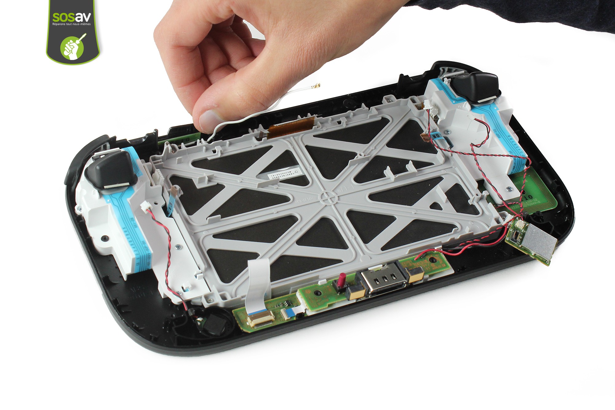

Saisissez le câble de l'antenne WiFi droite et procédez au retrait de l'antenne.
Etape 34
L'antenne WiFi droite est désormais démontée.

Aidez-vous du cruciforme afin de dévisser les quatre vis entourées en rouge maintenant le renfort de l'écran.
Etape 40

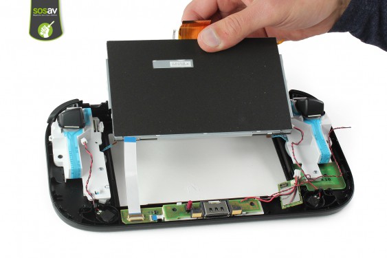

Saisissez ensuite le renfort de l'écran et procédez à son retrait.
Etape 41
Saisissez ensuite délicatement l'écran.Procédez à son retrait.
Etape 42
L'écran complet de votre Gamepad Wii U est désormais démonté.
