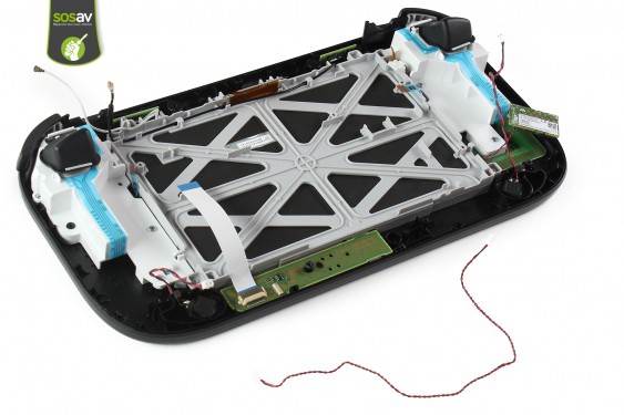

La carte mère de votre Gamepad Wii U est désormais démontée.
Etape 33
Saisissez la carte connecteur de charge et procédez à son retrait.
Etape 34

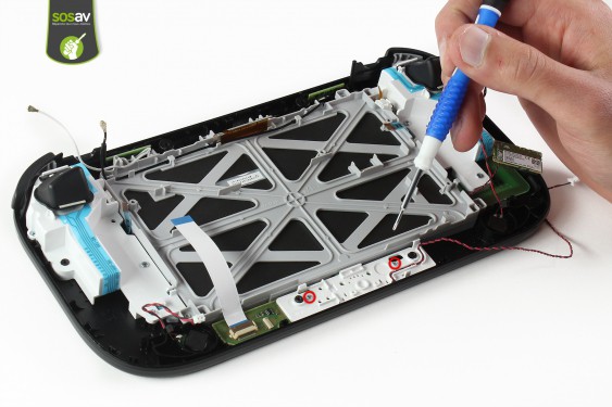

A l'aide du cruciforme, dévissez ensuite les deux vis entourées en rouge maintenant la plaque de protection des boutons inférieurs.
Etape 35

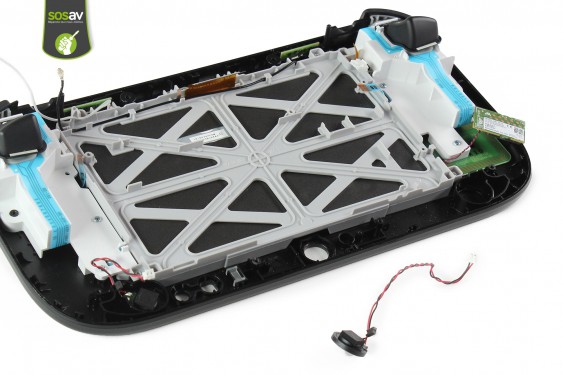

Saisissez le câble du microphone et sortez-le de la plaque.
Etape 36
Saisissez puis retirez la plaque.
Etape 37
Saisissez ensuite très délicatement le microphone et procédez à son retrait.

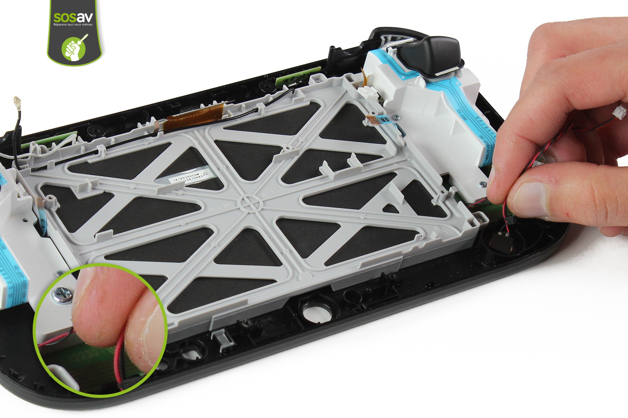

Saisissez ensuite le haut-parleur droit et procédez à son retrait.
Etape 45

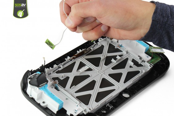

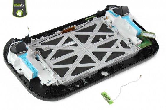

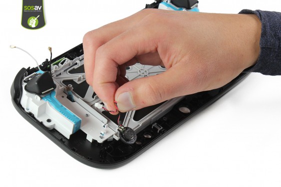

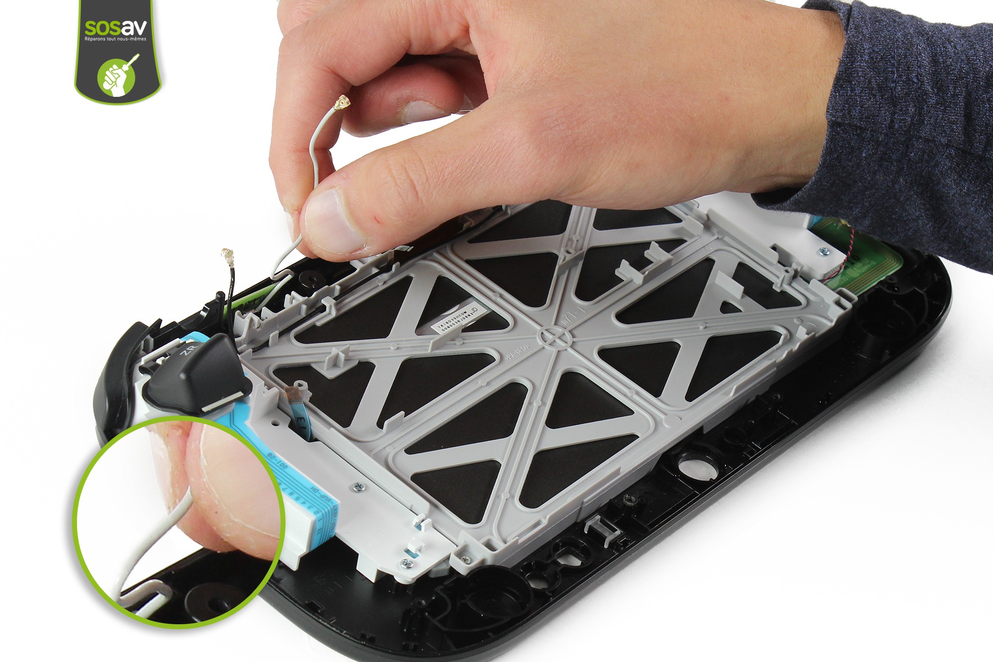

Saisissez l'antenne WiFi gauche et procédez à son retrait.
Etape 46

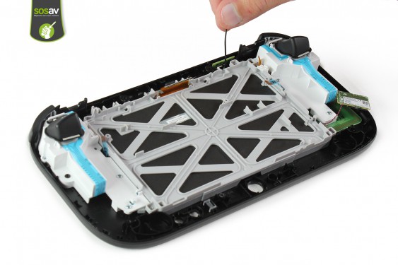

Saisissez l'antenne WiFi droite et procédez à son retrait.
Etape 47

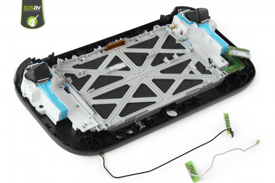

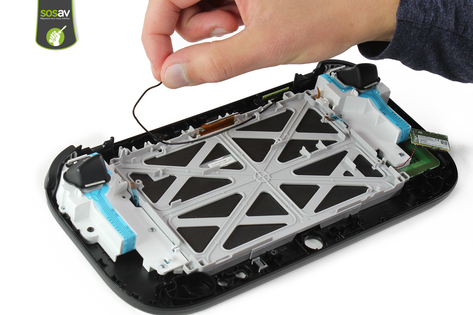

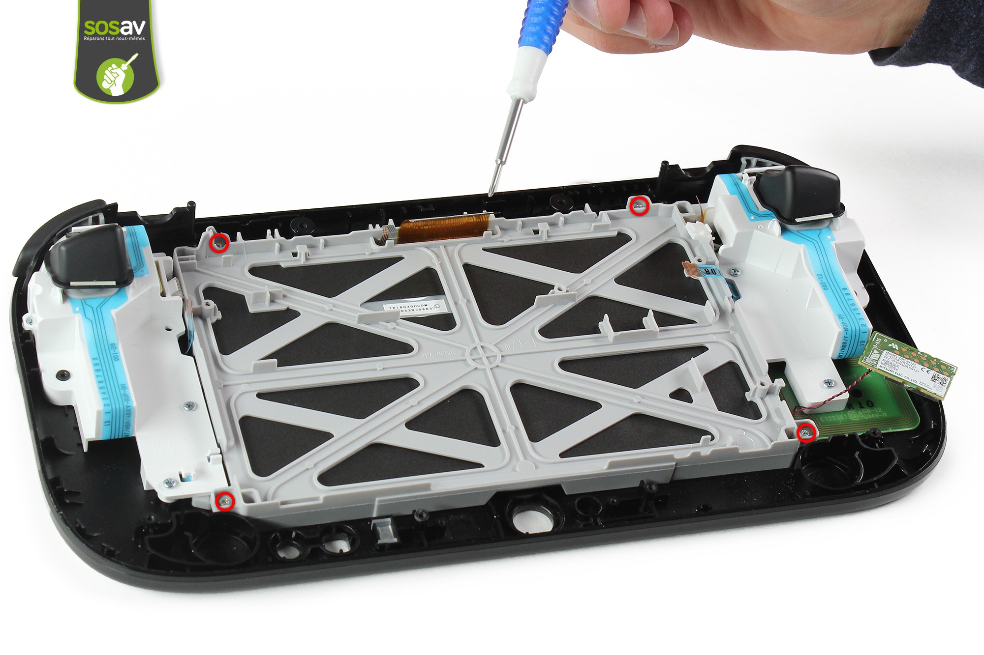

Utilisez un tournevis cruciforme pour dévisser les quatre vis entourées en rouge maintenant le support de l'écran.
Etape 48

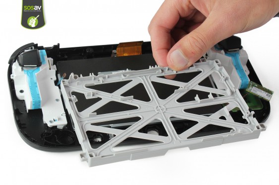

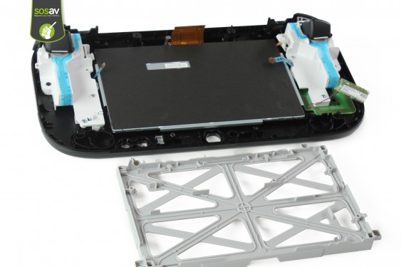

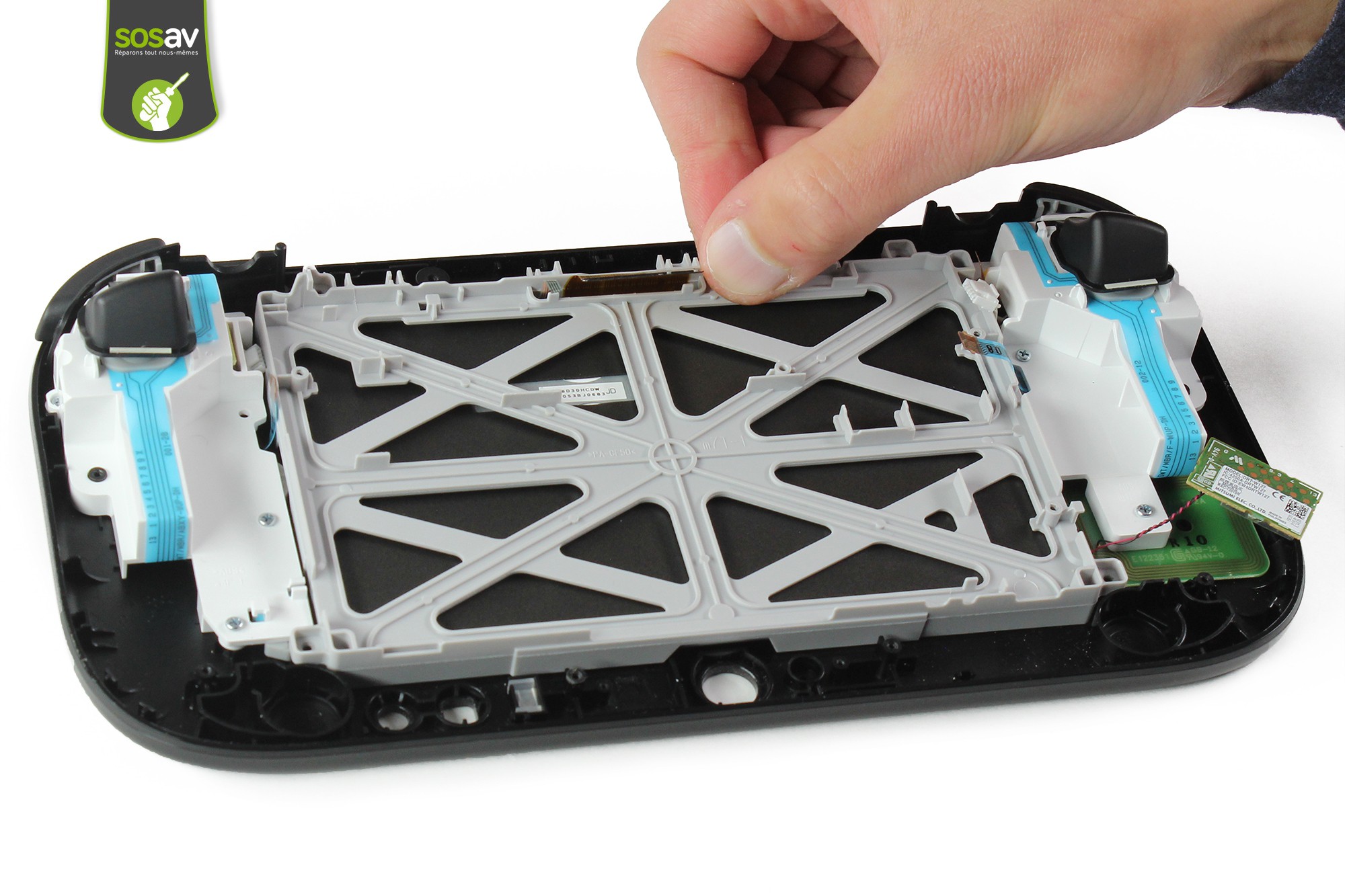

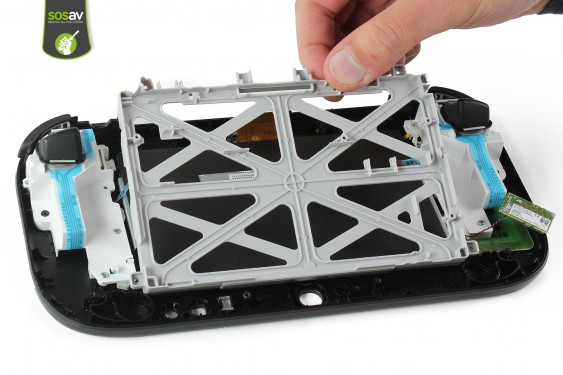

Saisissez le support de l'écran et procédez à son retrait.
Etape 49

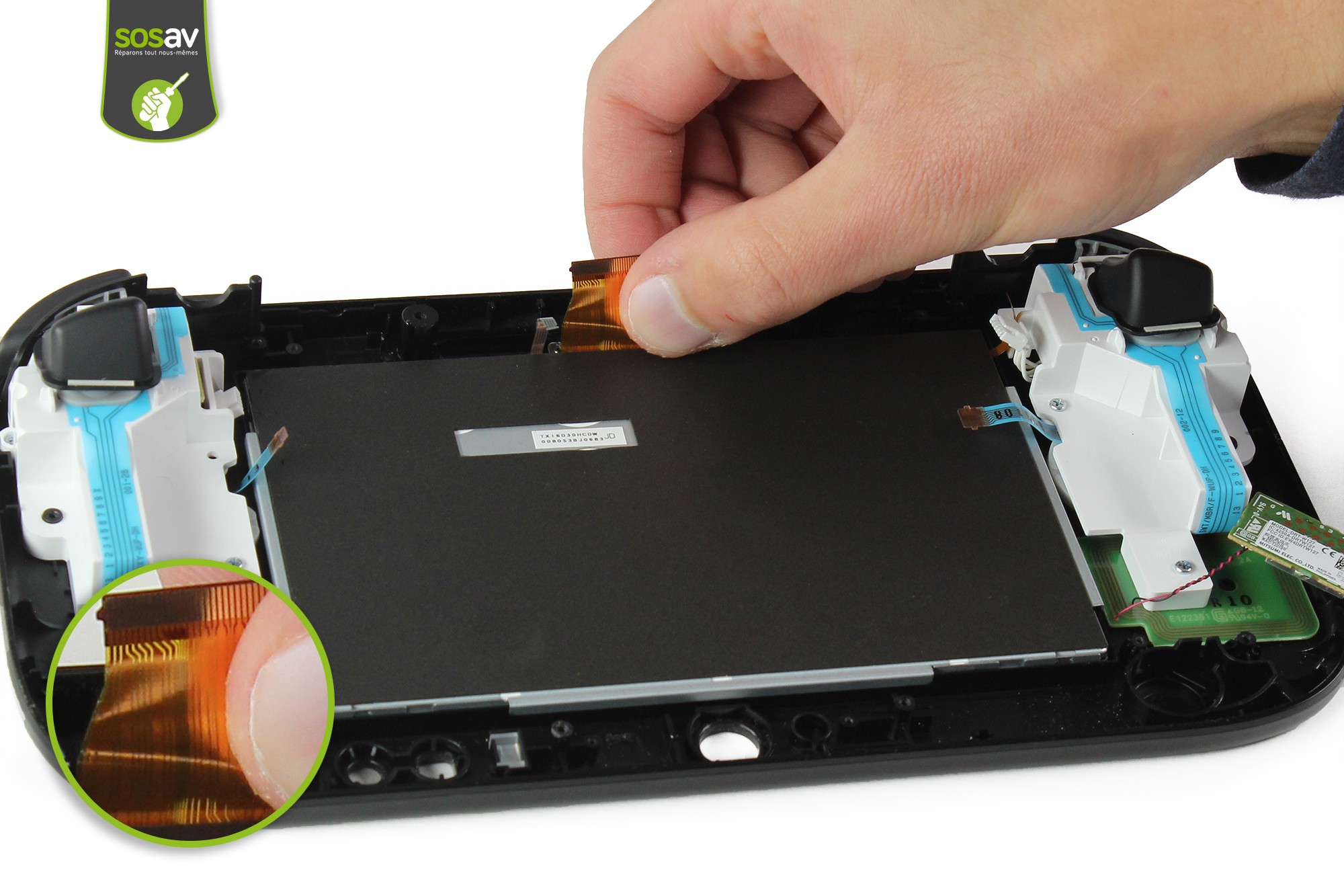

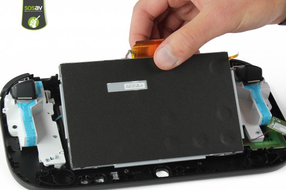

Saisissez l'écran complet et procédez à son retrait.

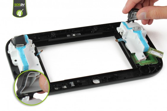

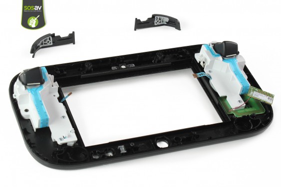

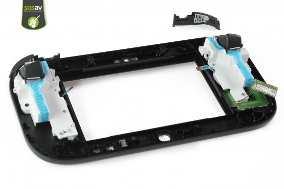

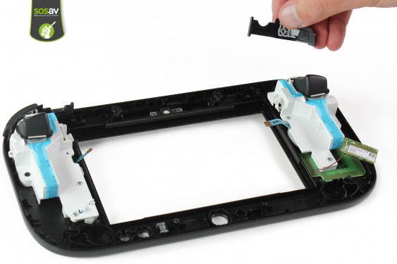

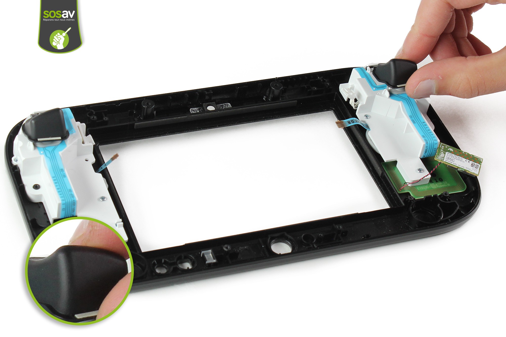

Saisissez puis procédez au retrait du bouton R.
Répétez l'opération pour le bouton L.
Etape 51
Saisissez ensuite le bouton ZR et retirez le.
Répétez l'opération pour le bouton ZR.
Etape 52

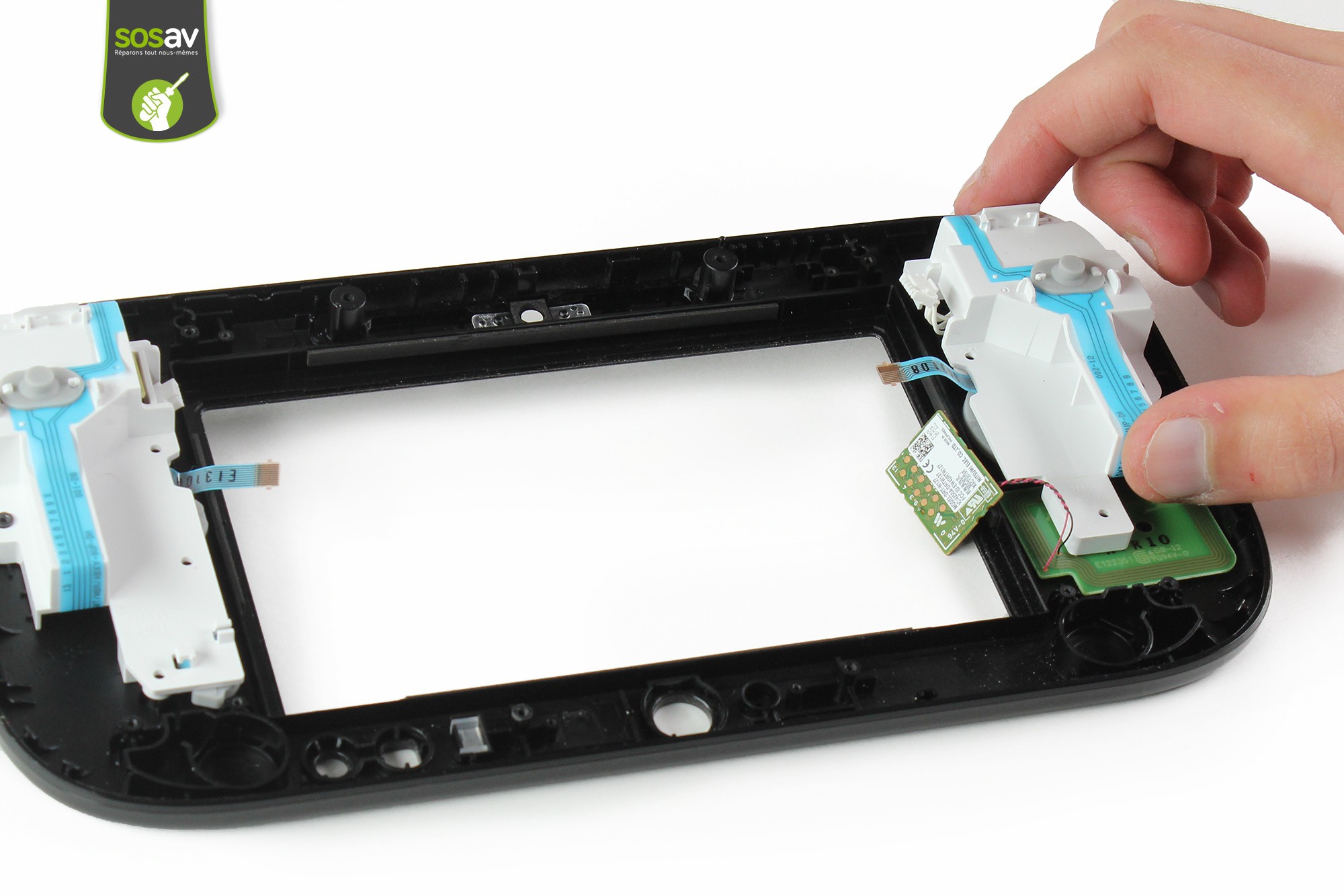

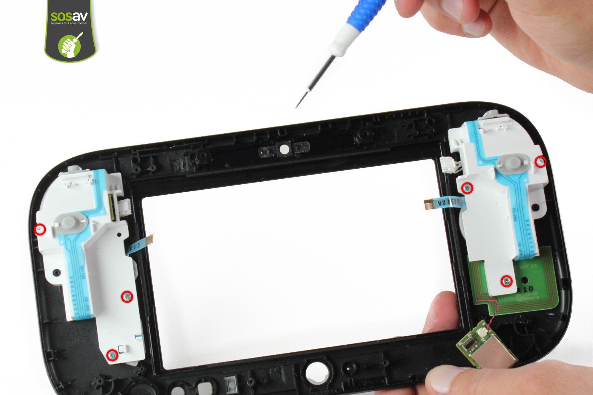

Dévissez ensuite avec le cruciforme les 6 vis entourées en rouge maintenant les blocs des boutons.
Etape 53

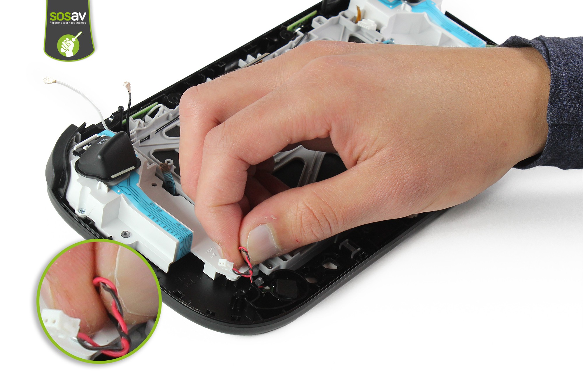

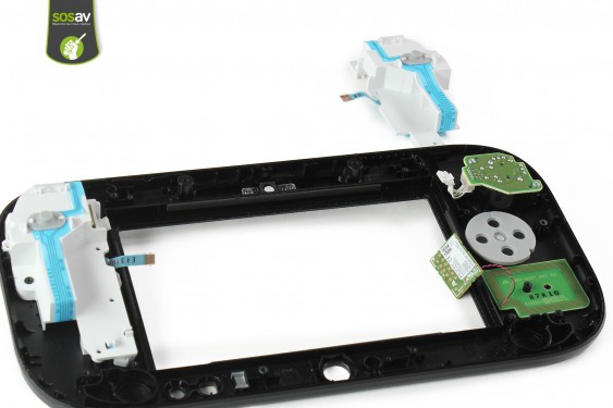

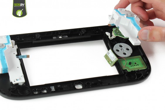

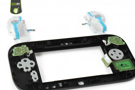

Saisissez le bloc plastique droit et procédez à son retrait.
Répétez l'opération du côté gauche.

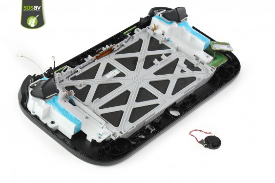

Etape 54

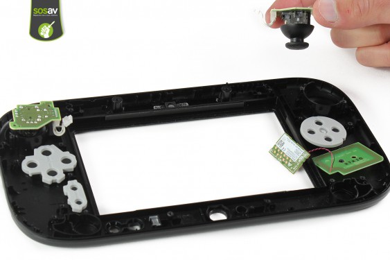

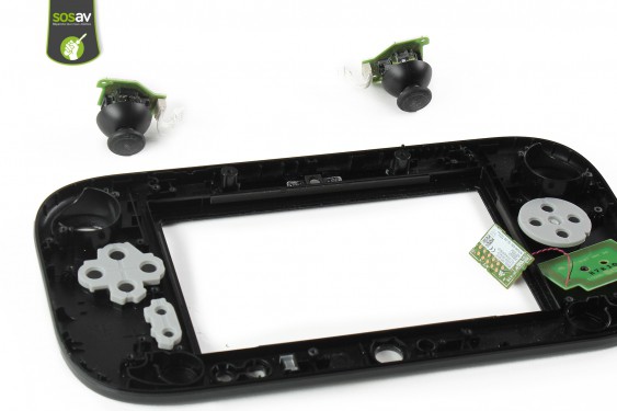

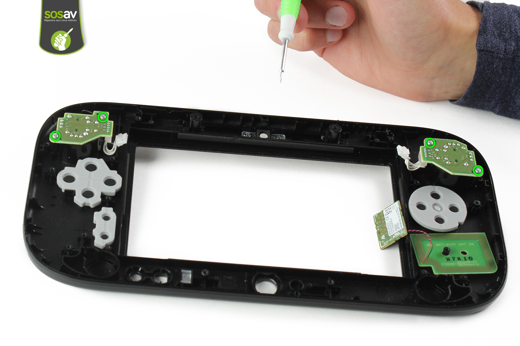

Dévissez ensuite les quatre vis entourées en vert avec le triwing.
Ces vis maintiennent les joysticks analogiques.

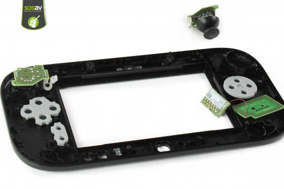

Etape 55

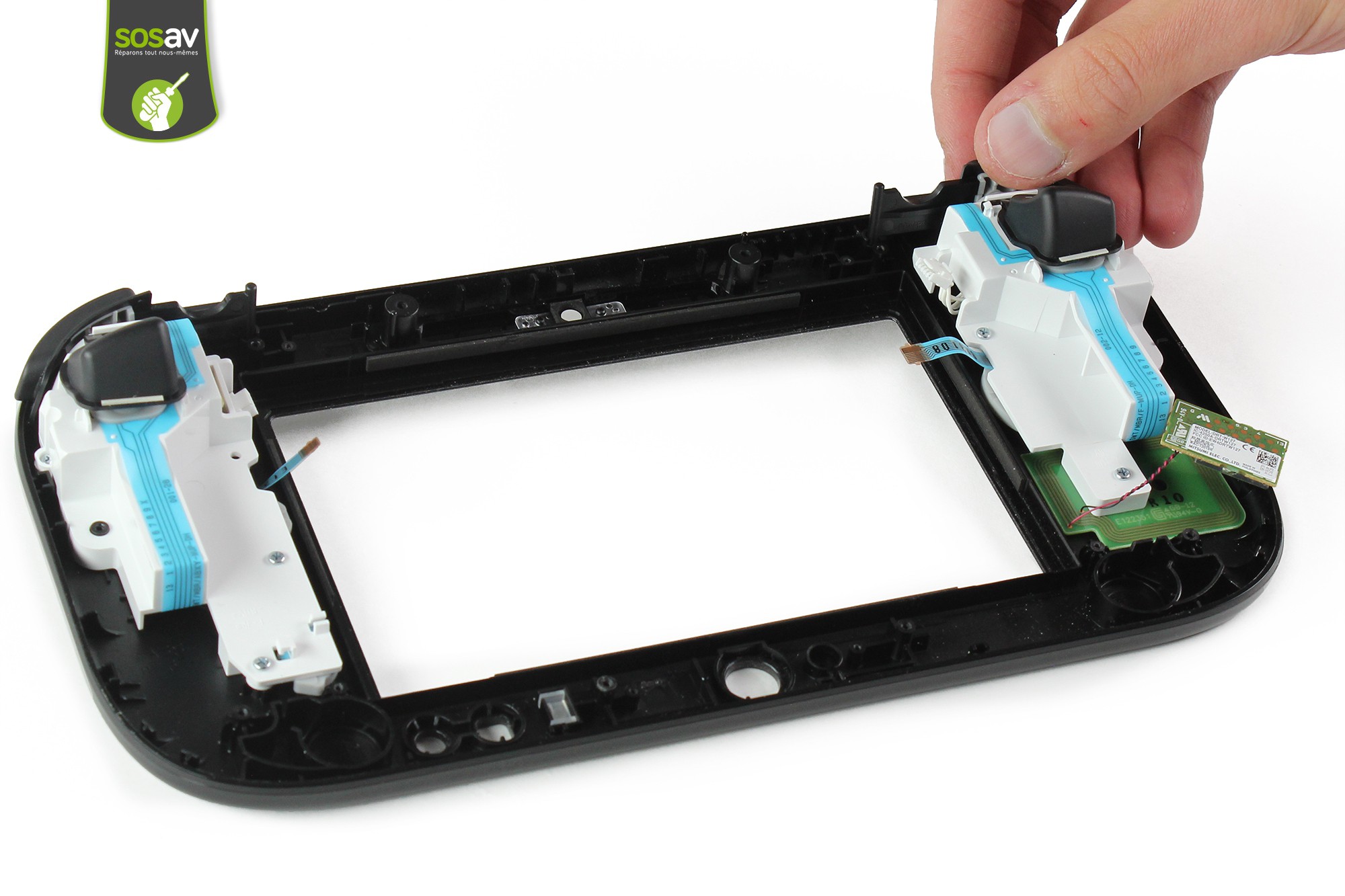

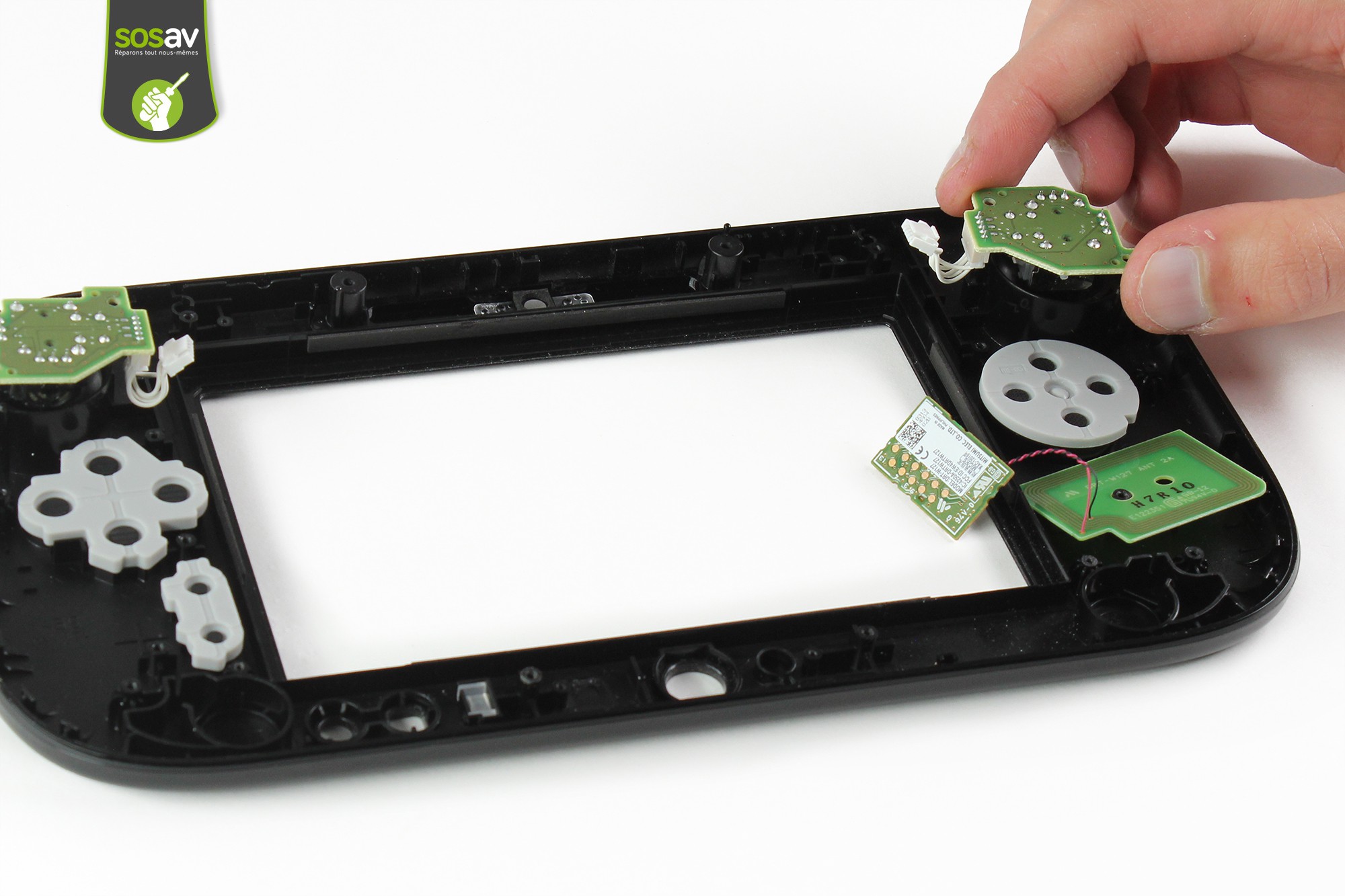

Saisissez le joystick analogique à droite et procédez à son retrait.
Répétez l'opération pour le second joystick.
Etape 56

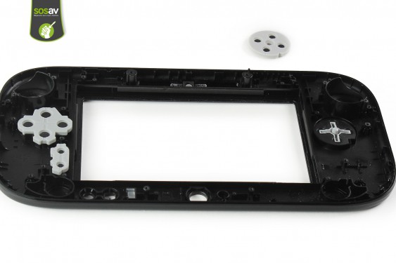

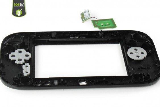

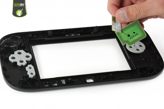

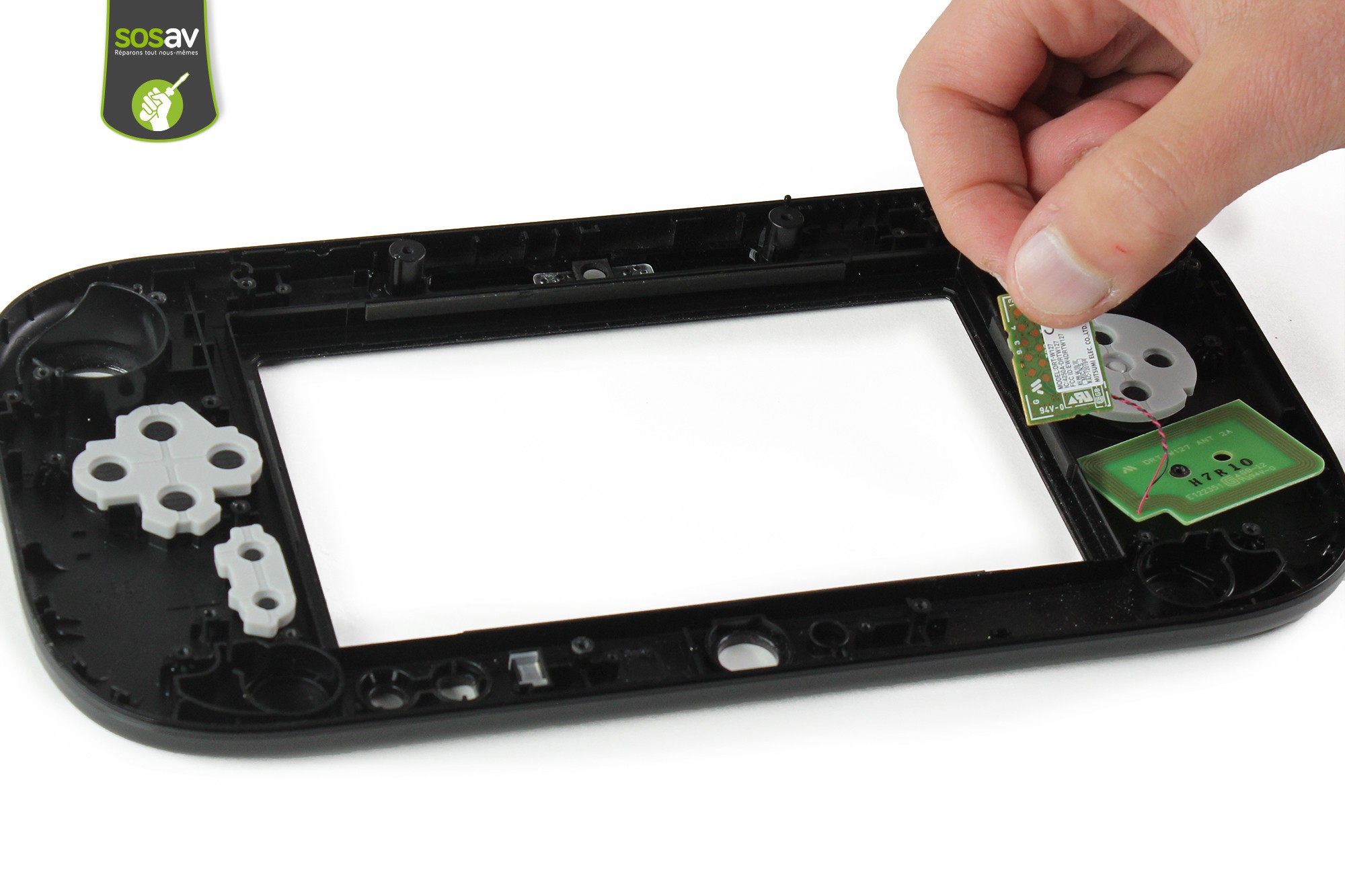

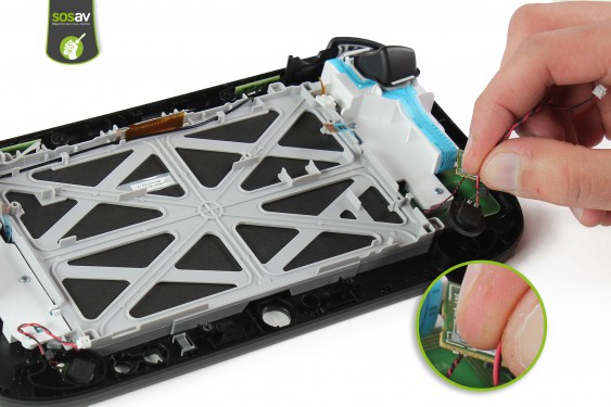

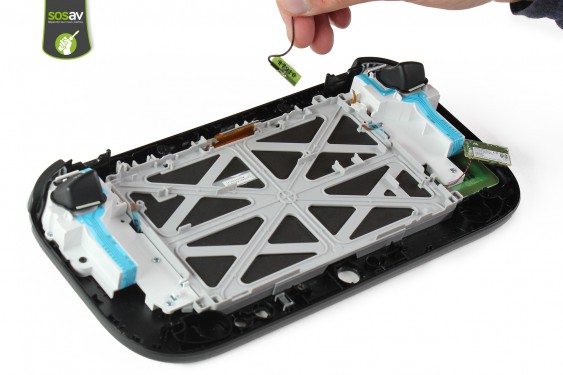

Saisissez ensuite la carte NFC accompagnée de son antenne et procédez à leur retrait.

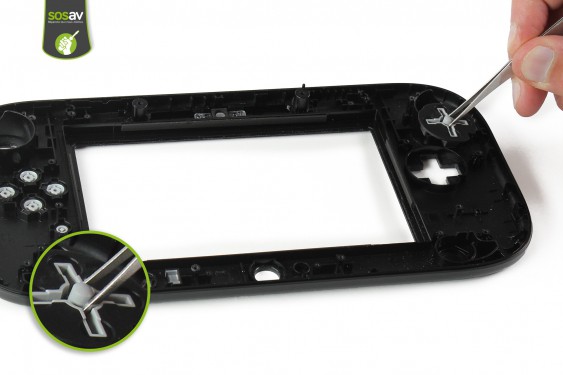

Etape 57

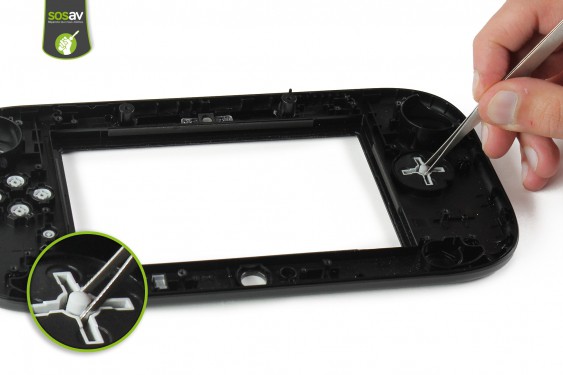

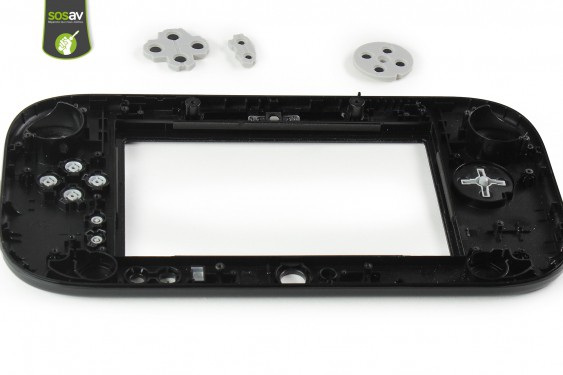

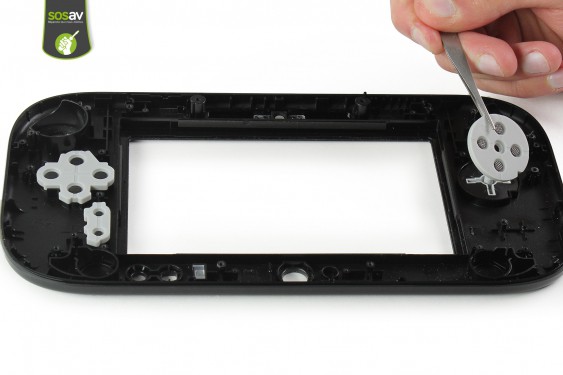

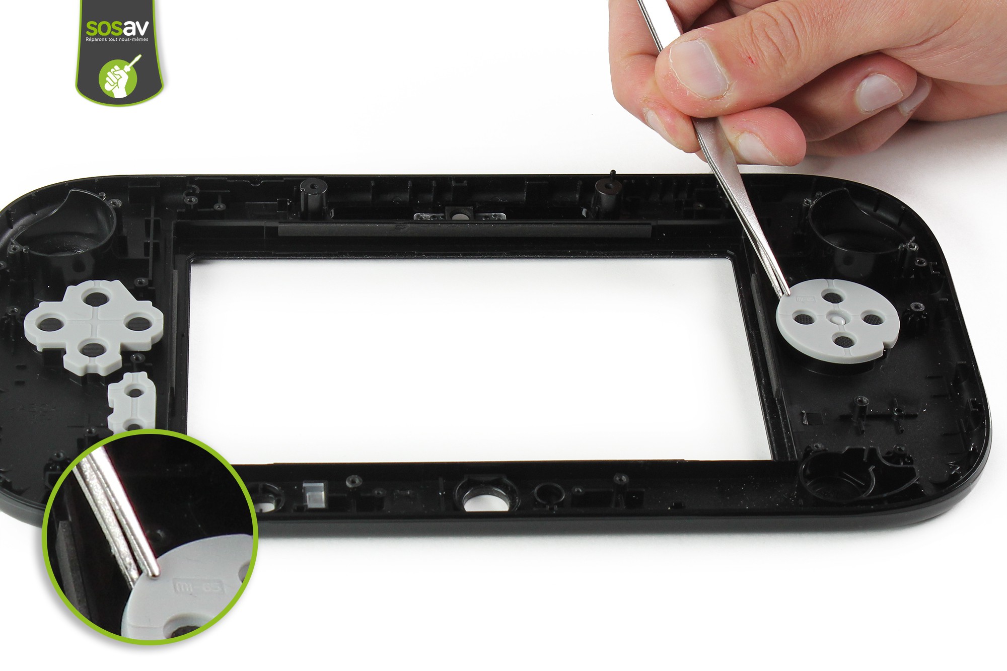

Saisissez ensuite le caoutchouc de la flèche directionnelle avec la pince.Procédez à son retrait.
Répétez l'opération pour les autres caoutchoucs.

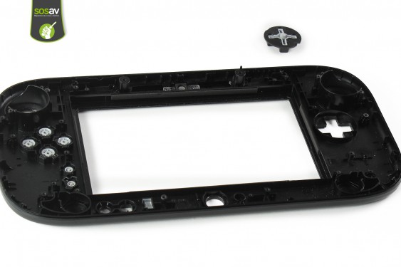

Etape 58

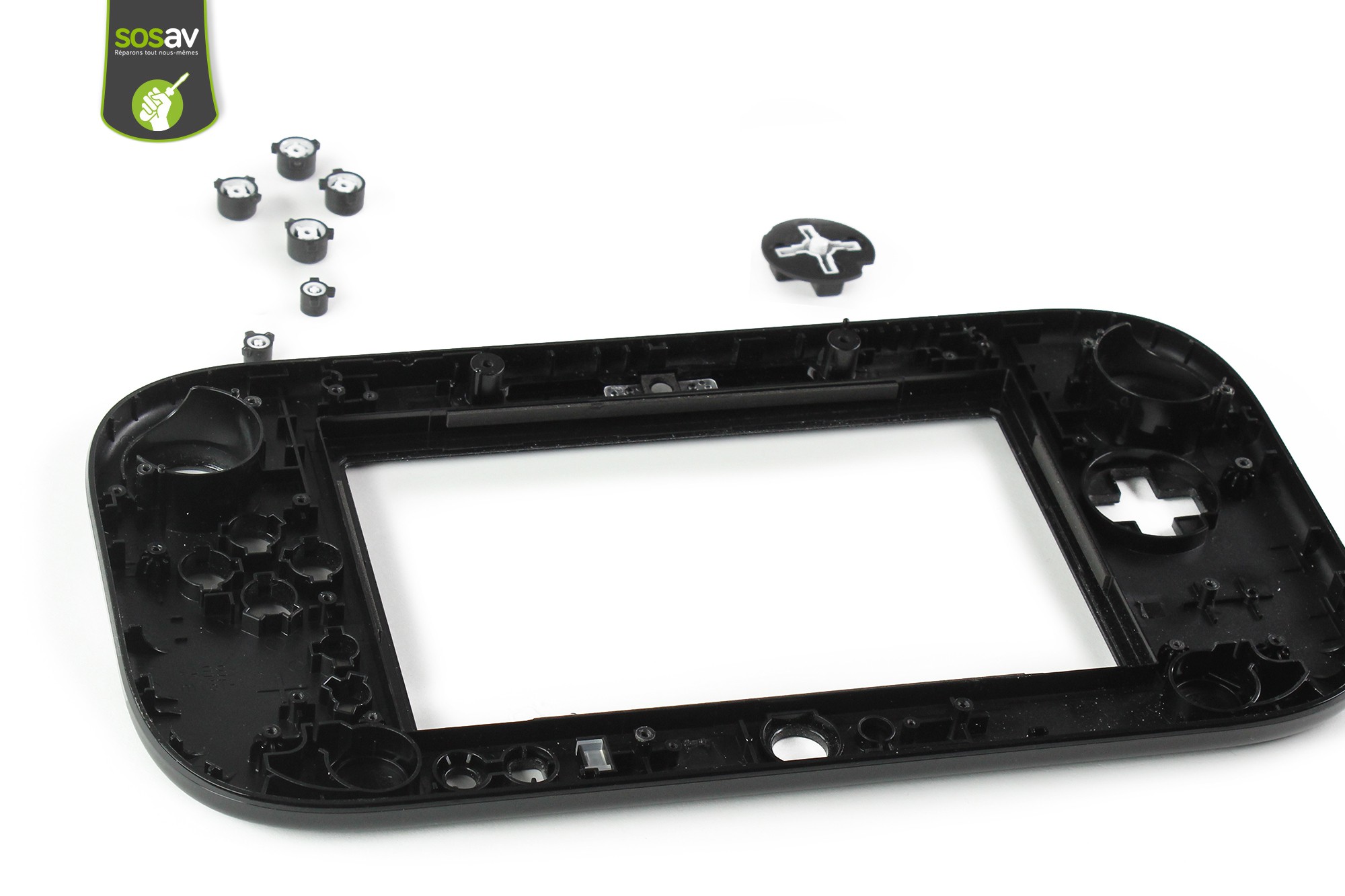

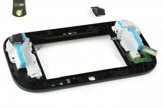

Saisissez la flèche directionnelle et procédez à son retrait avec la pince.
Répétez l'opération pour les autres boutons.
Etape 61
Le châssis complet gamepad Wii U est désormais démonté.Procédez à son remplacement par un chassis neuf si nécessaire.
