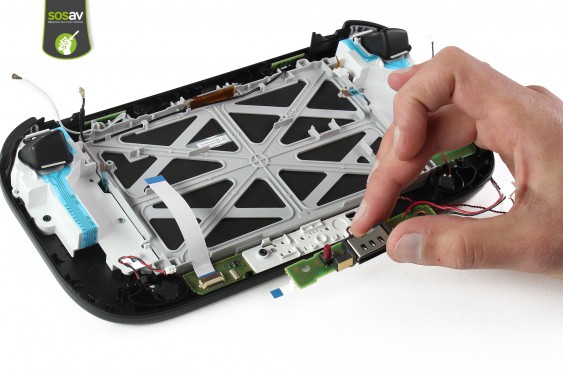

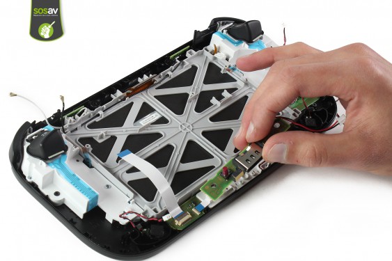

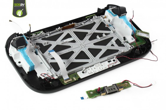

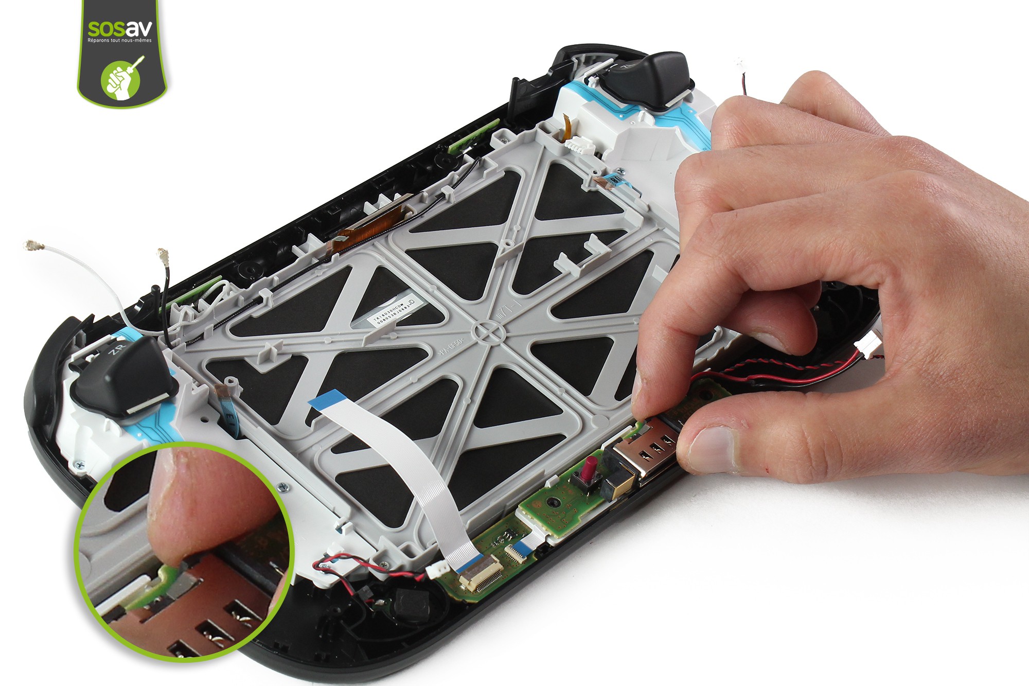

Saisissez la carte connecteur de charge et procédez à son retrait.
Etape 34

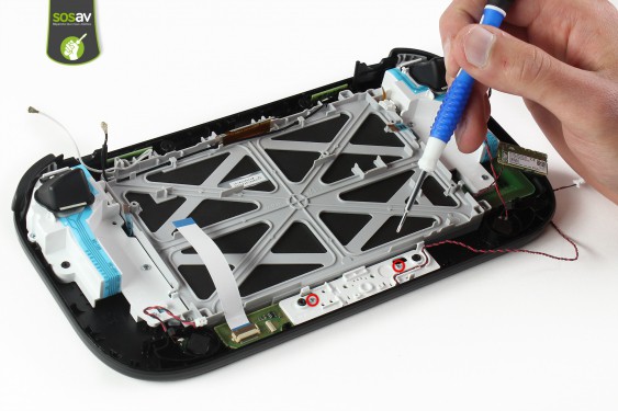

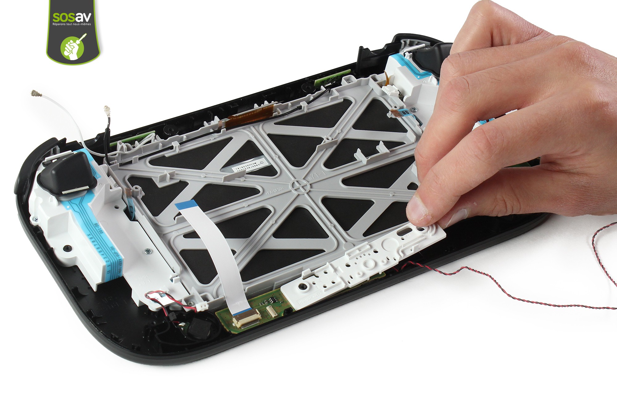

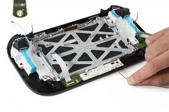

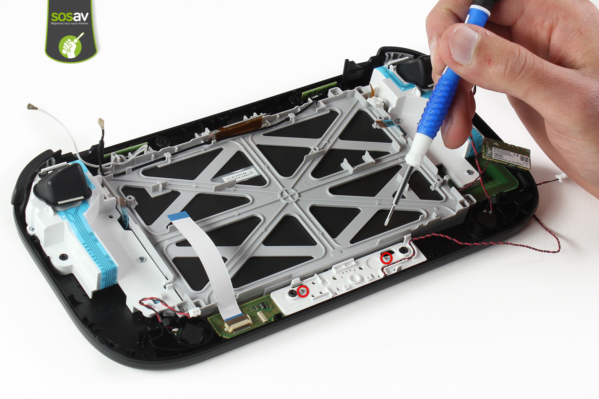

A l'aide du cruciforme, dévissez ensuite les deux vis entourées en rouge maintenant la plaque de protection des boutons inférieurs.
Etape 35

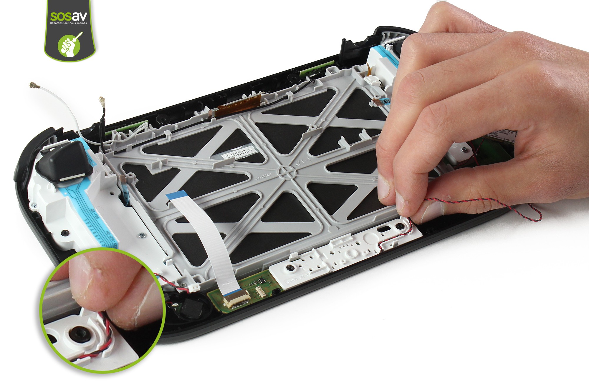

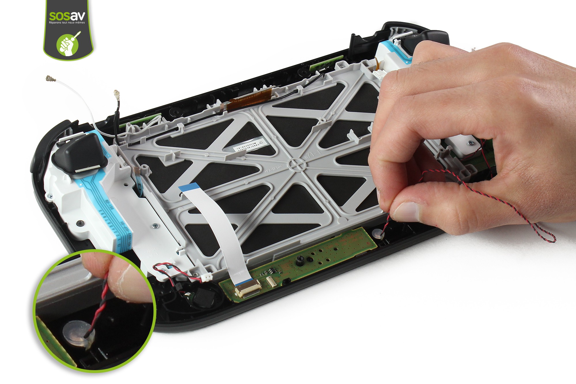

Saisissez le câble du microphone et sortez-le de la plaque.
Etape 36

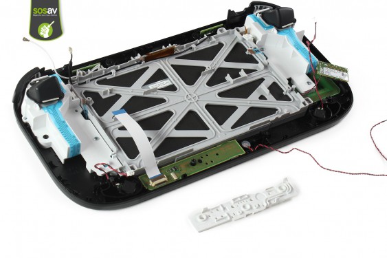

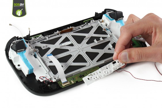

Saisissez puis retirez la plaque.
Etape 37

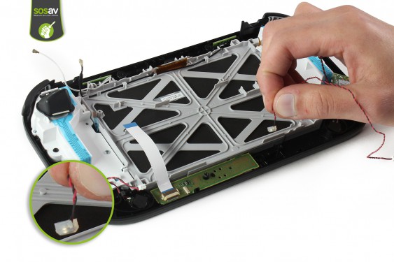

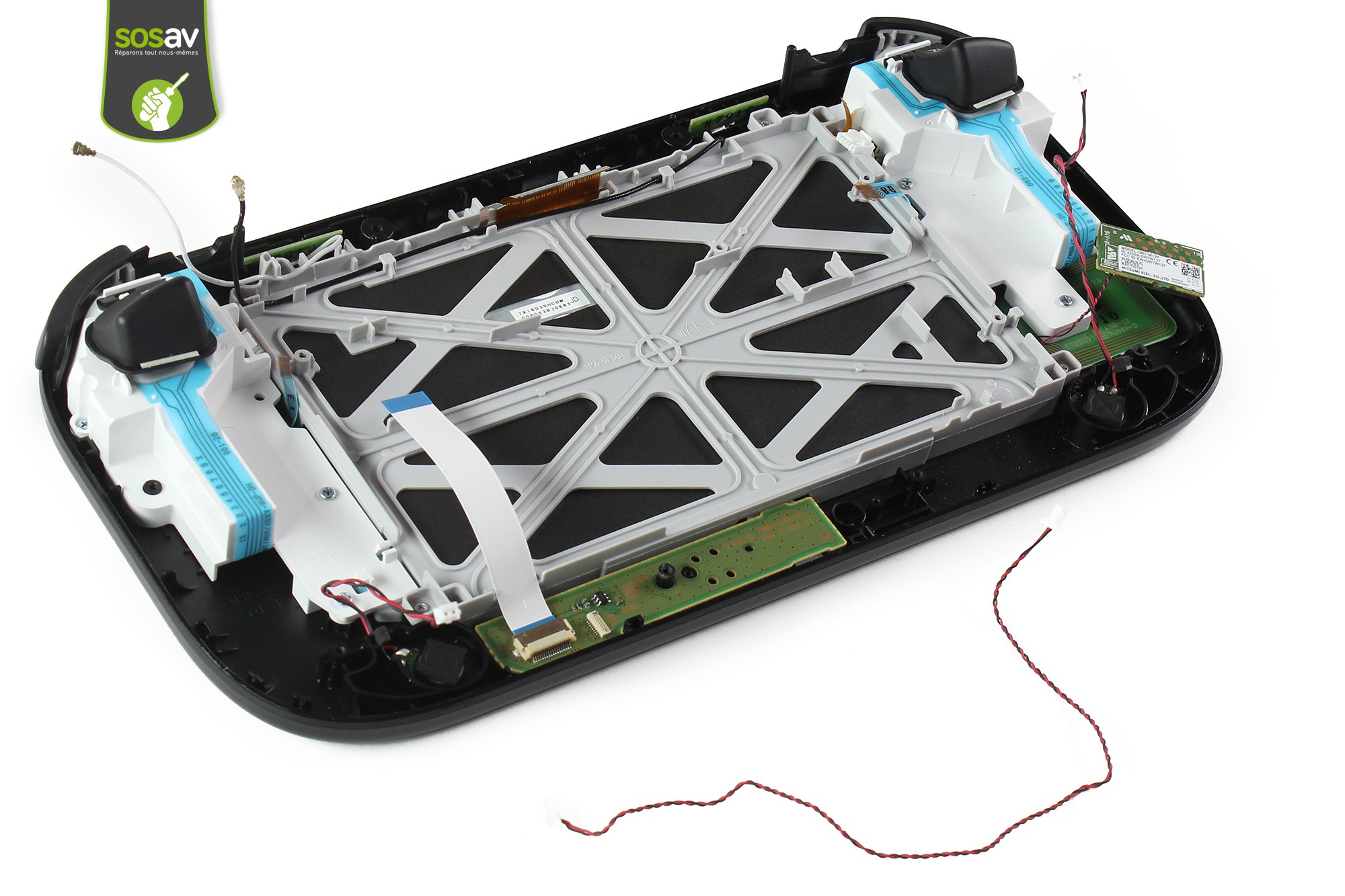

Saisissez ensuite très délicatement le microphone et procédez à son retrait.
Etape 38
Le microphone de votre Gamepad Wii U est désormais démonté.
Etape 39

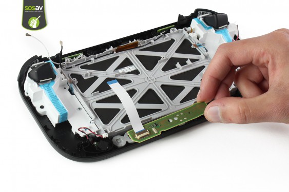

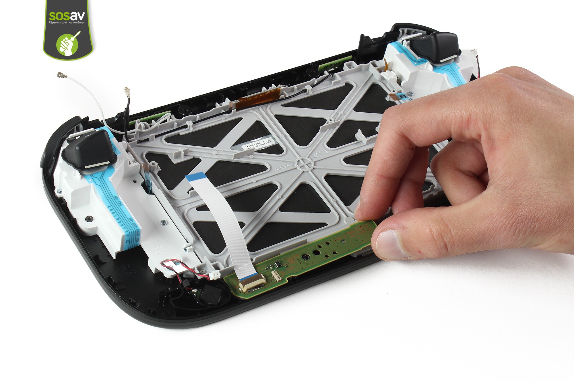

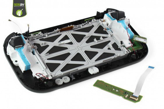

Saisissez délicatement la carte des boutons du bas et procédez à son retrait.
Etape 40

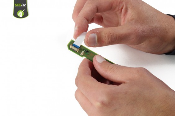

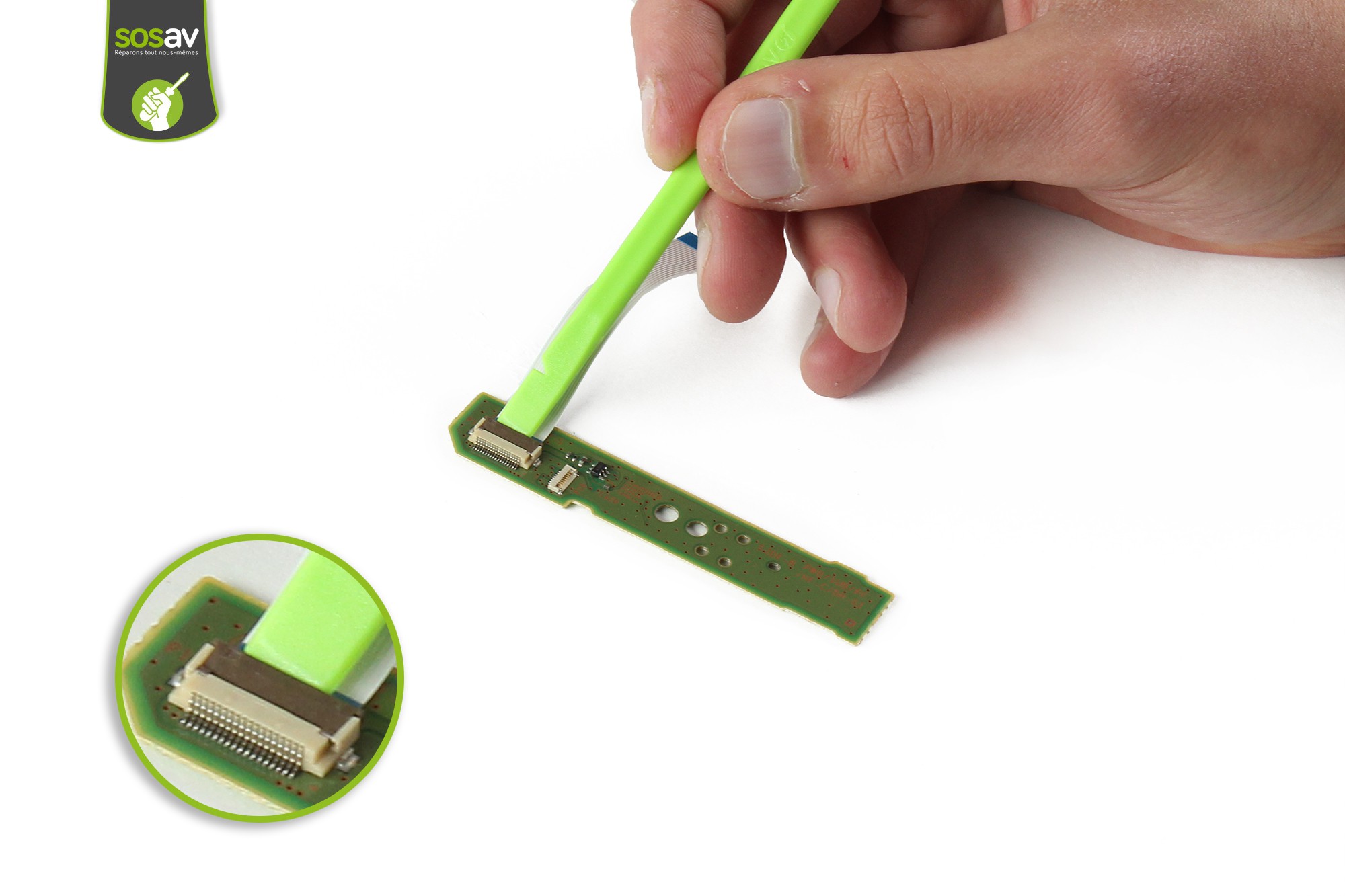

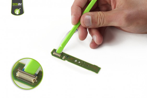

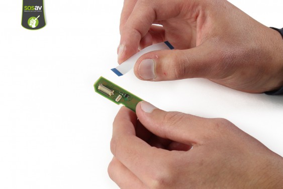

Avec la spatule, déverrouillez ensuite le connecteur de la nappe de liaison de la carte des boutons du bas.Saisissez la nappe et procédez à son retrait.
Etape 41

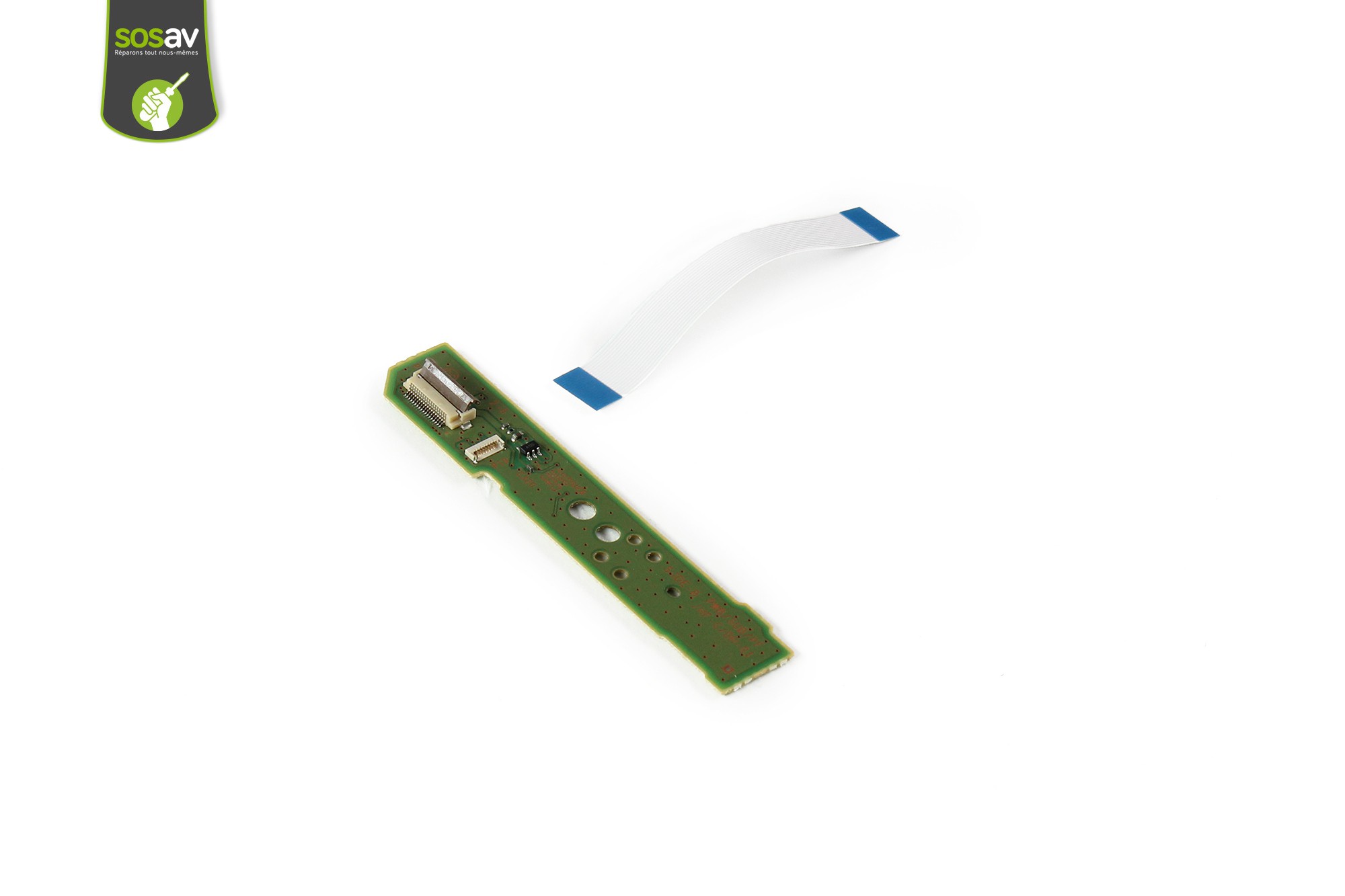

La carte des boutons du bas Gamepad Wii U est désormais démontée.Procédez à son remplacement par une carte neuve si nécessaire.
