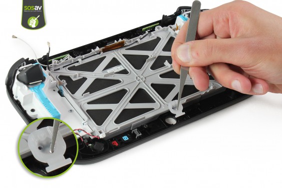

Dévissez les trois vis cruciformes entourées en rouge qui maintiennent la carte mère.
Etape 31

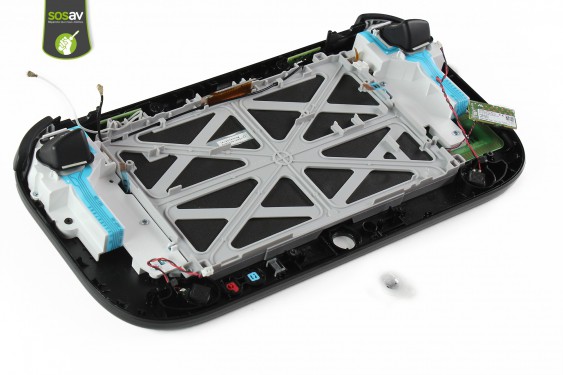

Saisissez la carte mère et procédez à son retrait.
Etape 32
La carte mère de votre Gamepad Wii U est désormais démontée.

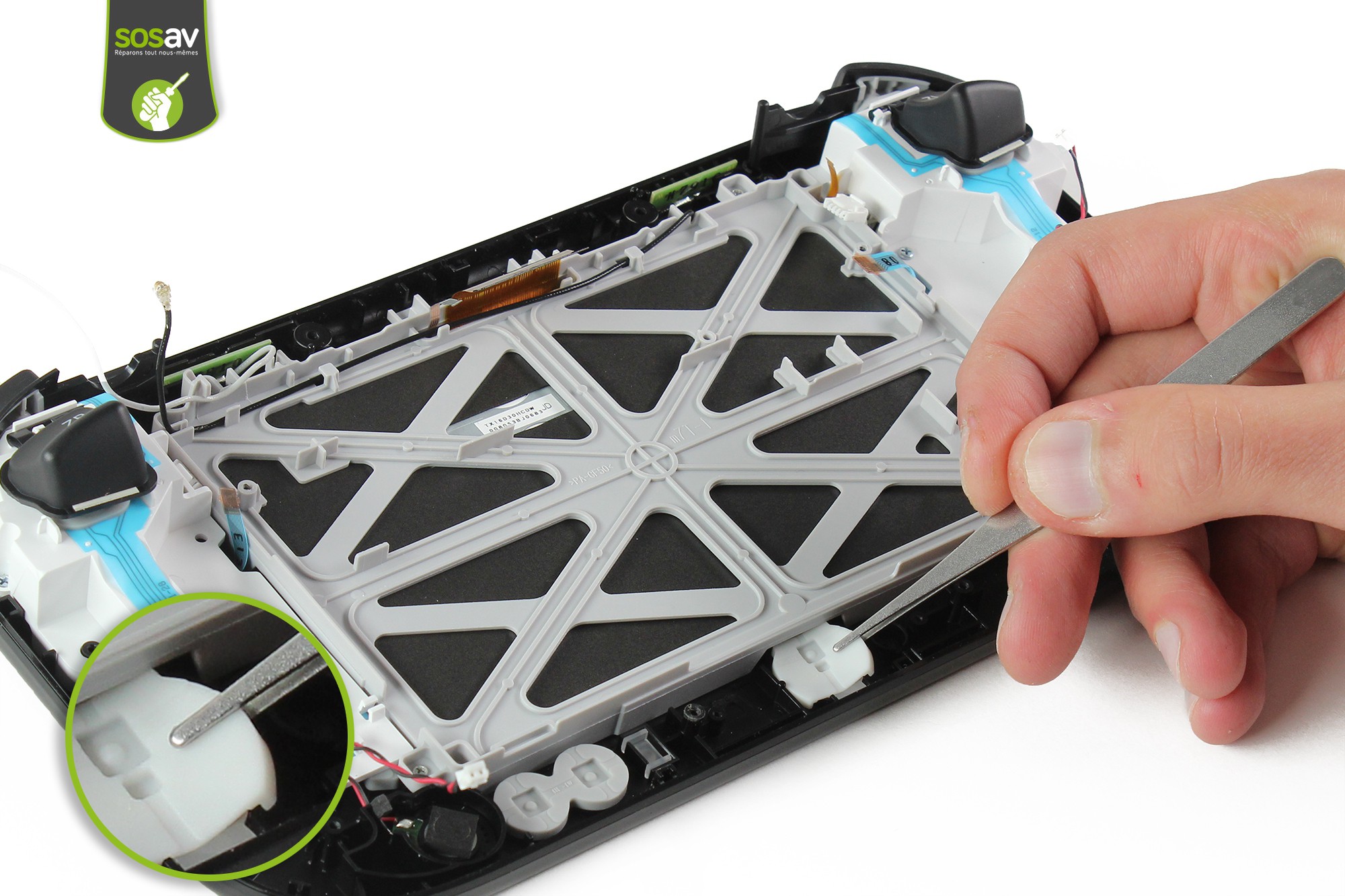

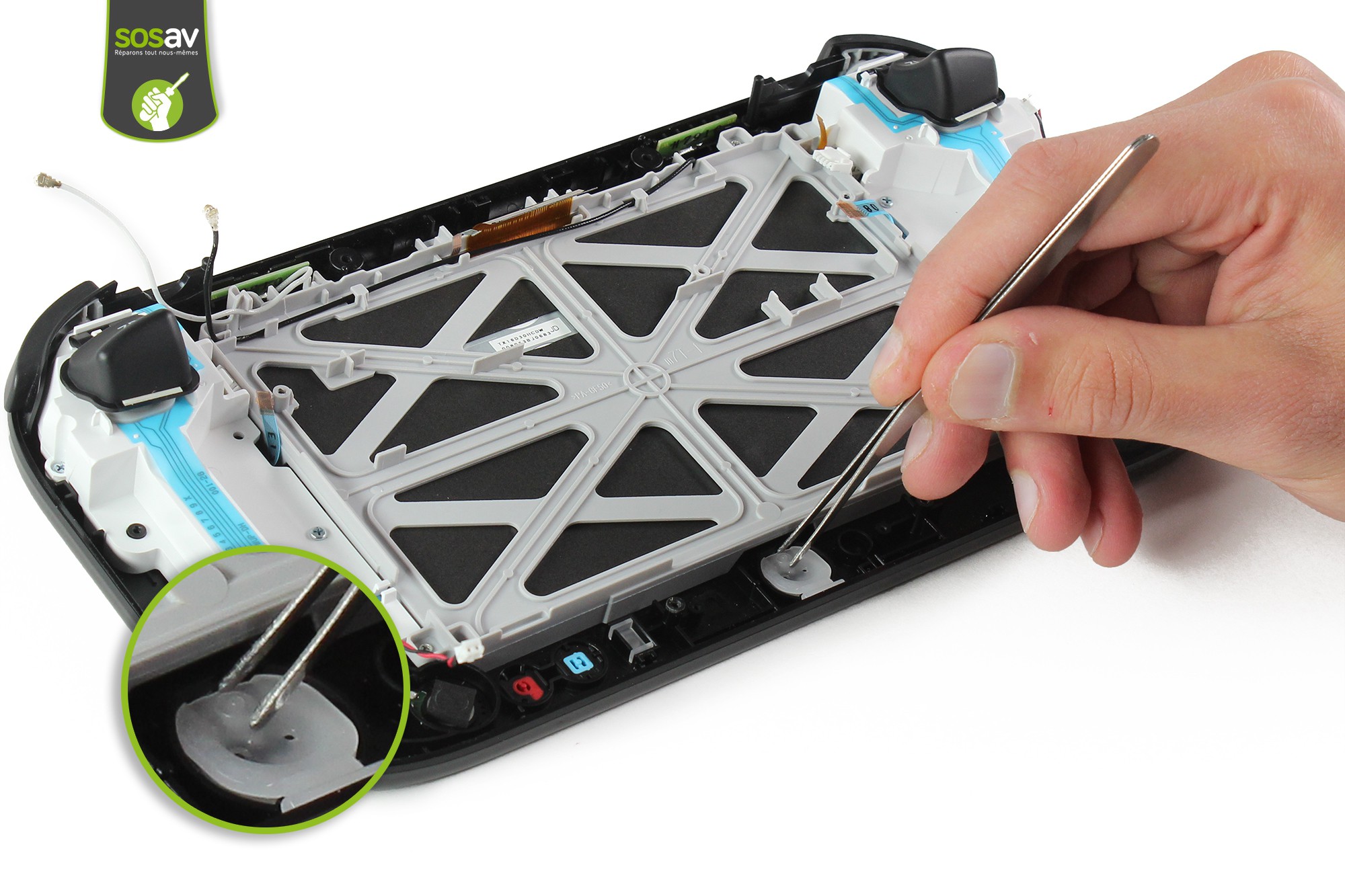

Saisissez le caoutchouc du bouton central et procédez à son retrait avec la pince.
Répétez l'opération pour les deux autres boutons.

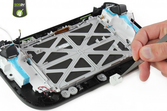

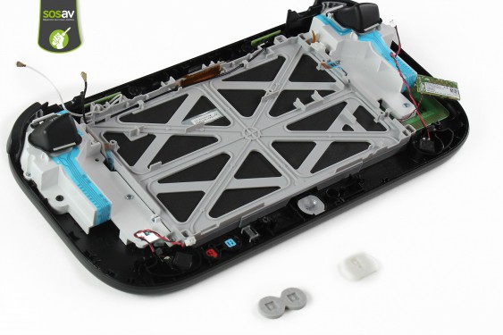

Etape 41

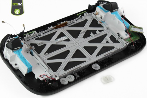

Saisissez le bouton central et procédez à son retrait.

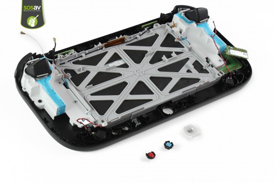

Etape 44
Les boutons du bas Gamepad Wii U sont désormais démontés.Procédez à leur remplacement par des boutons neufs si cela est nécessaire.
