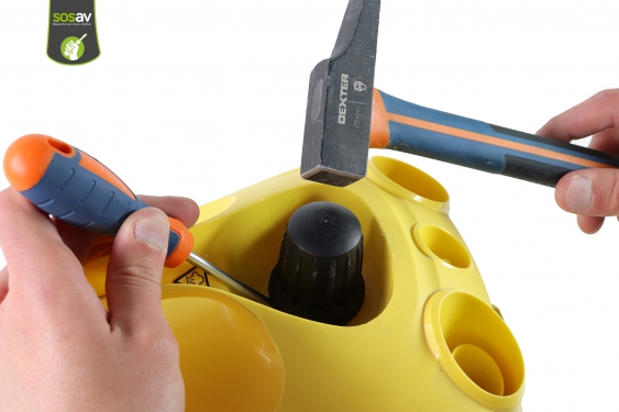

Votre bouchon de sécurité Kärcher SC 1020 tourne dans le vide et vous ne pouvez plus remplir le réservoir ? Le bouchon est cassé et ne peut plus se visser correctement ? Ou le bouchon est coincé et vous ne pouvez plus le retirer ? Pas de panique, SOSav vous montre comment retirer simplement le bouchon et même une méthode plus musclée dans le cas où il serait coincé ! Ce guide de réparation Kärcher SC 1020 vous accompagne au mieux durant l'intervention et vous permet de faire l'économie de l'achat d'un nouvel appareil car oui, il est possible de réparer son nettoyeur vapeur !
- Bouchon sécurité coincé
- Bouchon sécurité cassé
- Bouchon de sécurité qui tourne dans le vide

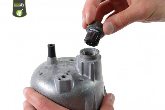

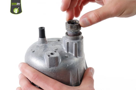

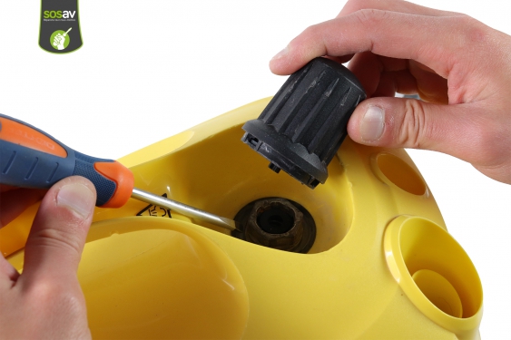

Tournez le bouchon de sécurité afin de le dévisser.Puis sortez-le.
Le bouchon de sécurité Kärcher SC1020 est démonté.

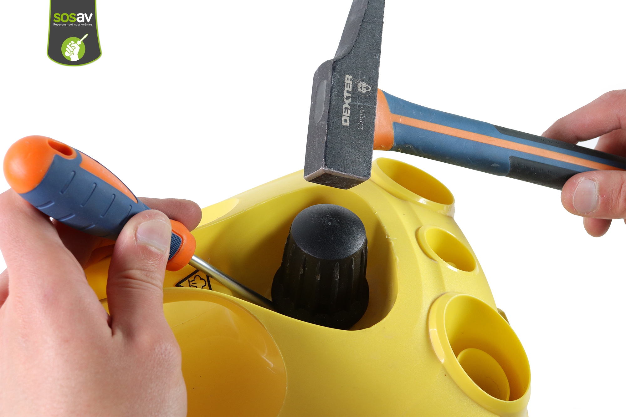

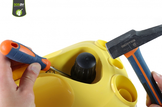

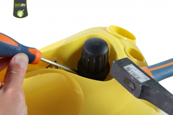

Il s'agit de la méthode forte ! Ces étapes ne sont utiles qu'en cas de bouchon coincé ! Equipez-vous d'un marteau et d'un tournevis plat.Placez le tournevis à la racine du bouchon et tapez fermement sur le bouchon du côté opposé.Répétez l'opération dans les autres sens jusqu'à ce que le bouchon se sépare.Le bouchon coincé va se casser. Vous devrez retirer l'autre morceau directement dans la chaudière.

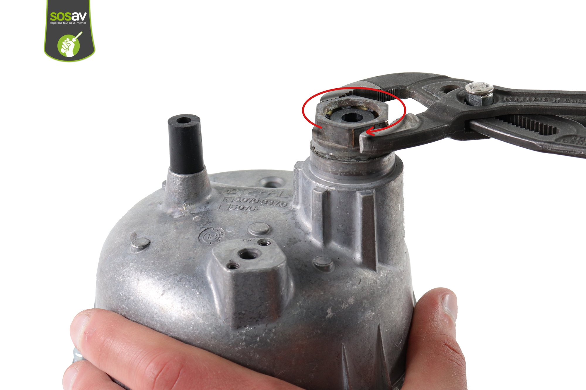

Servez-vous d'une grosse pince ou clé à molette pour dévisser le pas de vis coincé dans la chaudière.N'hésitez pas à forcer !

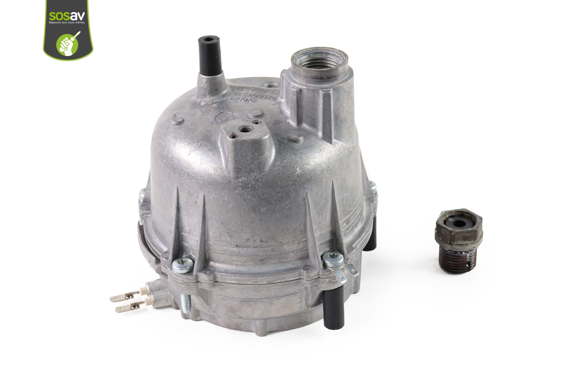

La dernière partie du bouchon de sécurité est extraite. Vous pouvez à présent remettre un bouchon de sécurité neuf pour le visser et dévisser sans difficulté à l'avenir.
