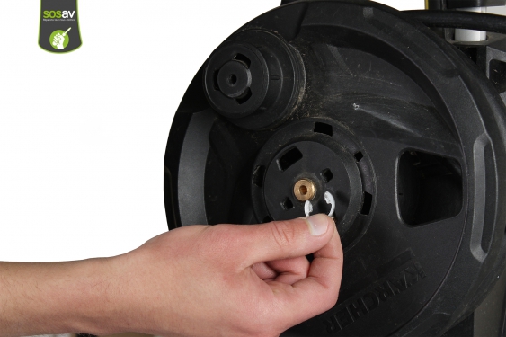

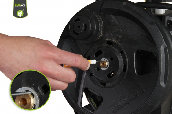

Commençons par le retrait de la lance et de l'enrouleur. (Photo 1)Utilisez un petit tournevis plat afin de déloger le petit support métal qui maintient la partie supérieure de l'enrouleur.
A présent, sortez la partie supérieure de l'enrouleur pour libérer l'accès au tuyau de la lance.Retirez la bague métallique autour du raccord du tuyau de lance.
Débranchez le tuyau de son raccord.Puis faites-le glisser à travers le capot de l'enrouleur afin de le libérer totalement.
Terminez par extraire la lance de son support.
La lance est entièrement démontée.
Il vous suffit ensuite de glisser la seconde partie de l'enrouleur pour la sortir.
L'enrouleur est extrait.

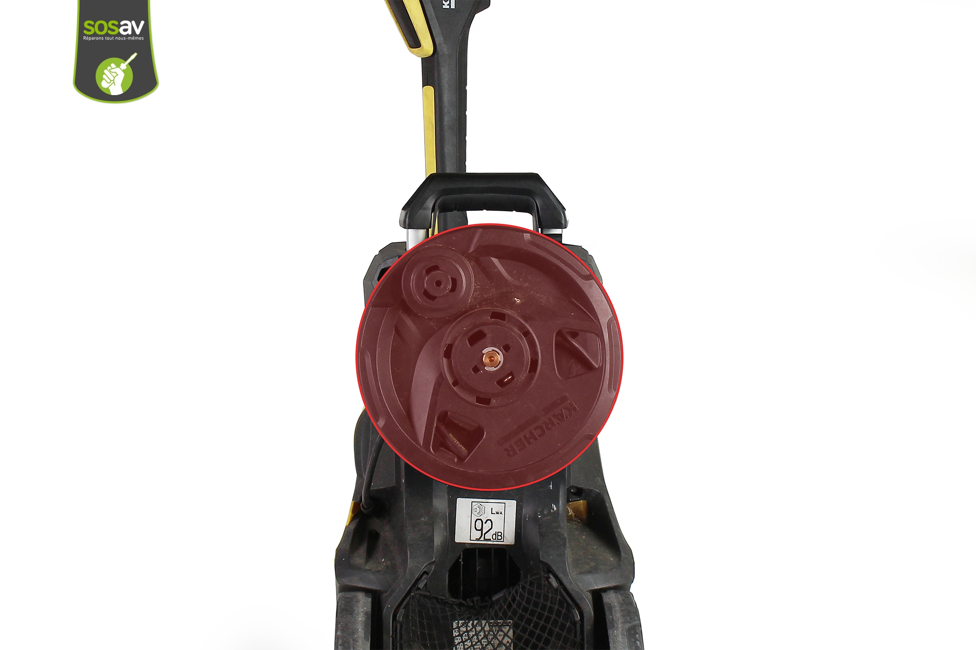

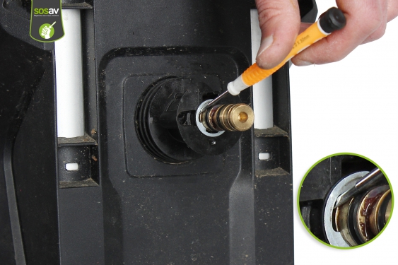

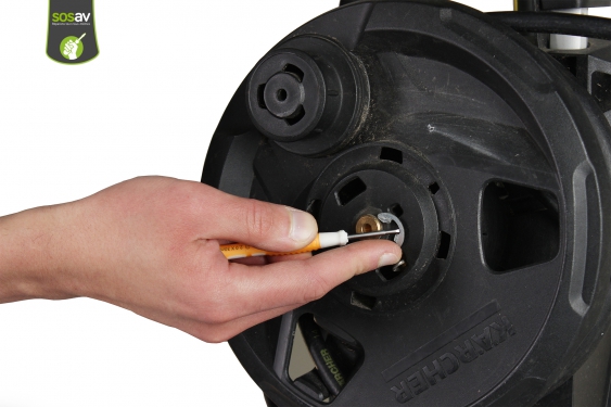

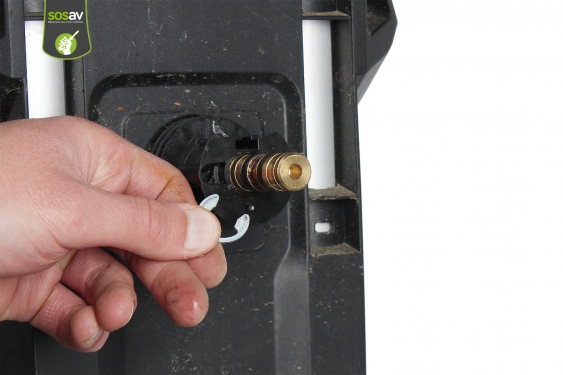

Le raccord est surligné en rouge (Photo 1).Retirez la seconde bague métallique autour du raccord.
Continuez en libérant le cache plastique.
De nouveau avec le tournevis plat, sortez la seconde bague de cerclage.
Vous pouvez maintenant sortir le raccord.
Le raccord est démonté.

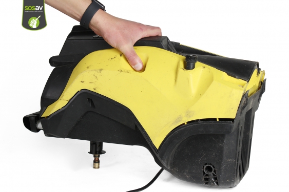

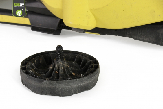

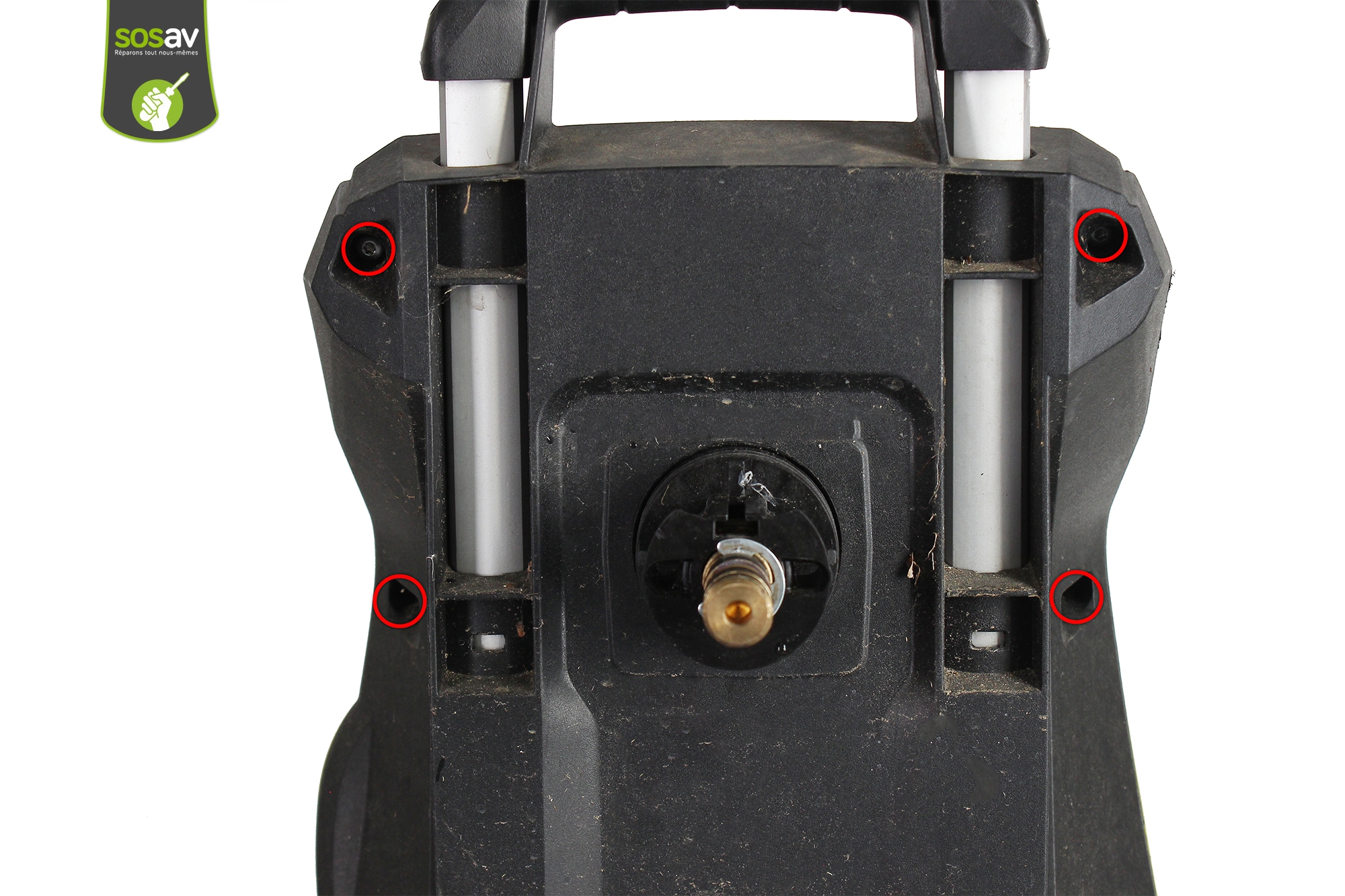

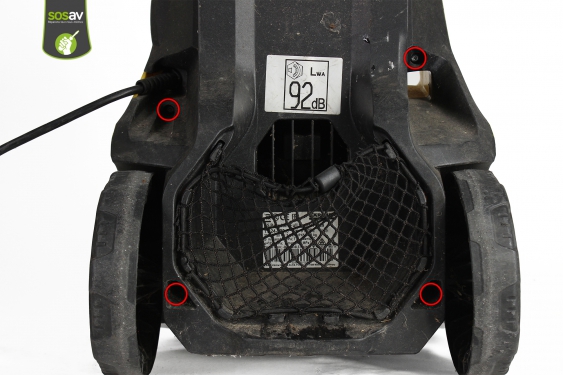

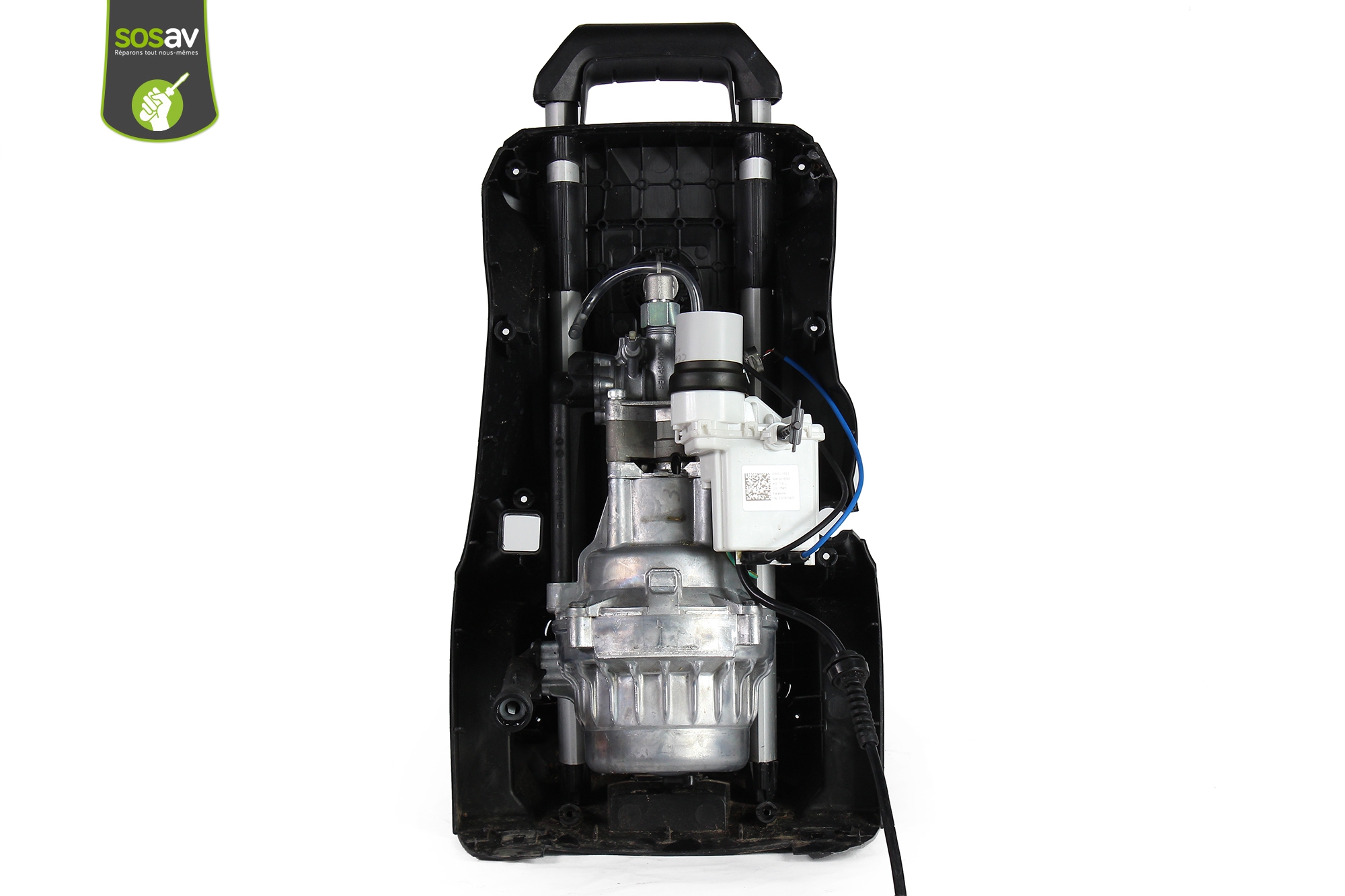

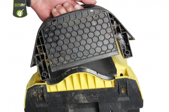

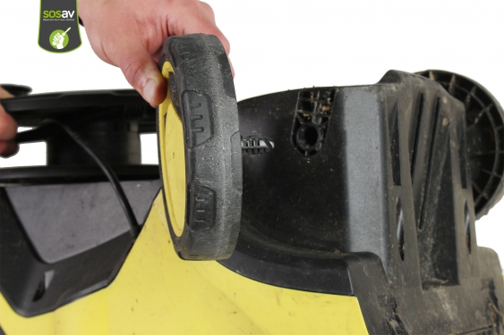

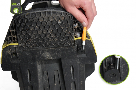

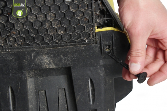

Prenez le tournevis Torx T15 (dans notre kit outils 29 pièces) pour dévisser les 8 vis : - 4 vis entourées en rouge sur la photo 1- 4 vis entourées en rouge sur la photo 2

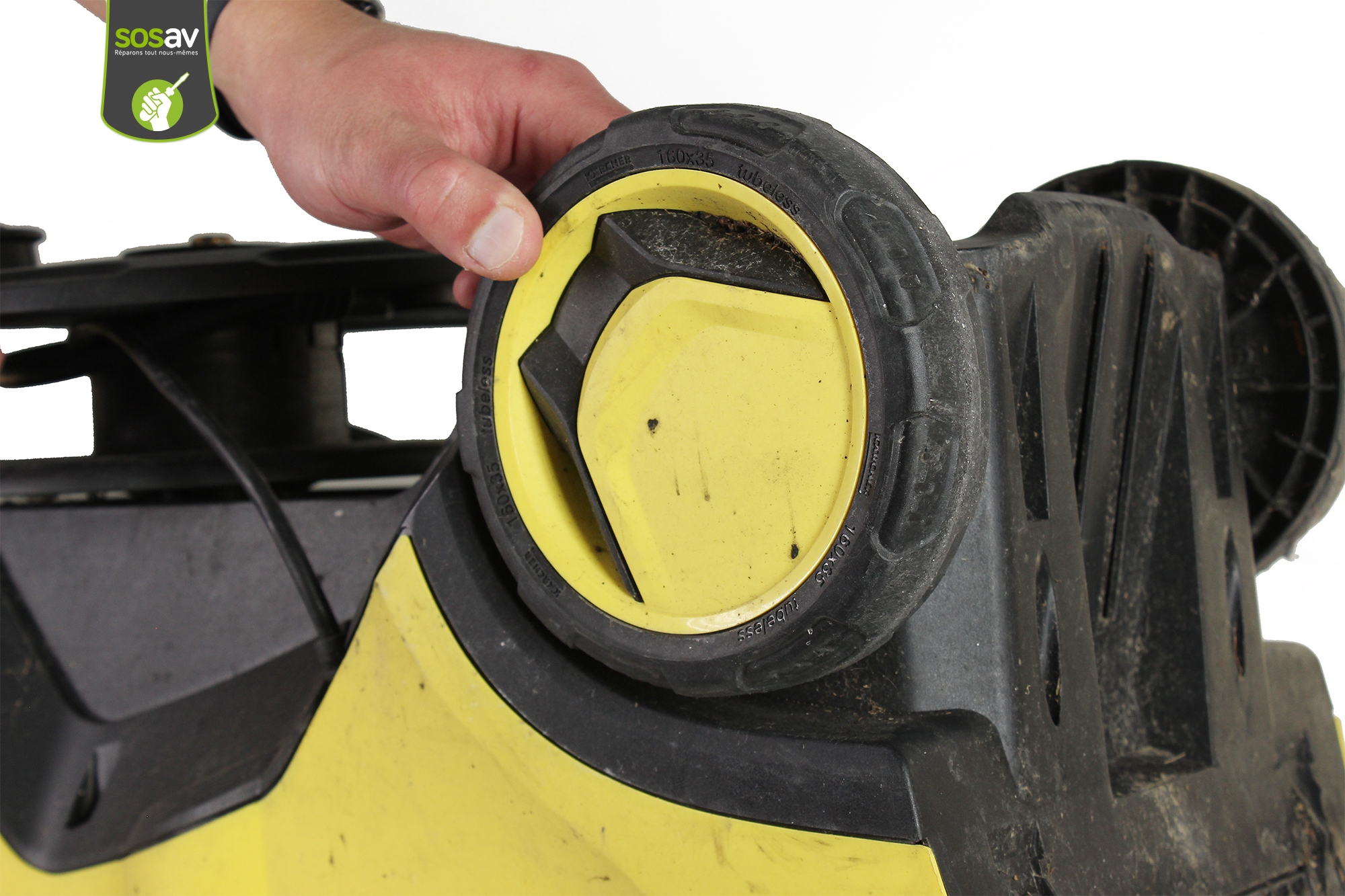

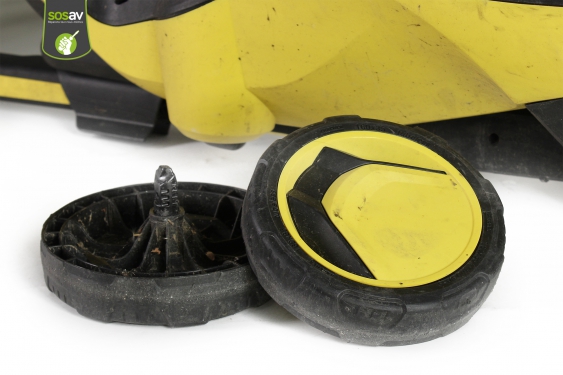

Profitez-en pour sortir les deux roues.

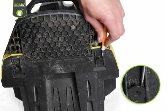

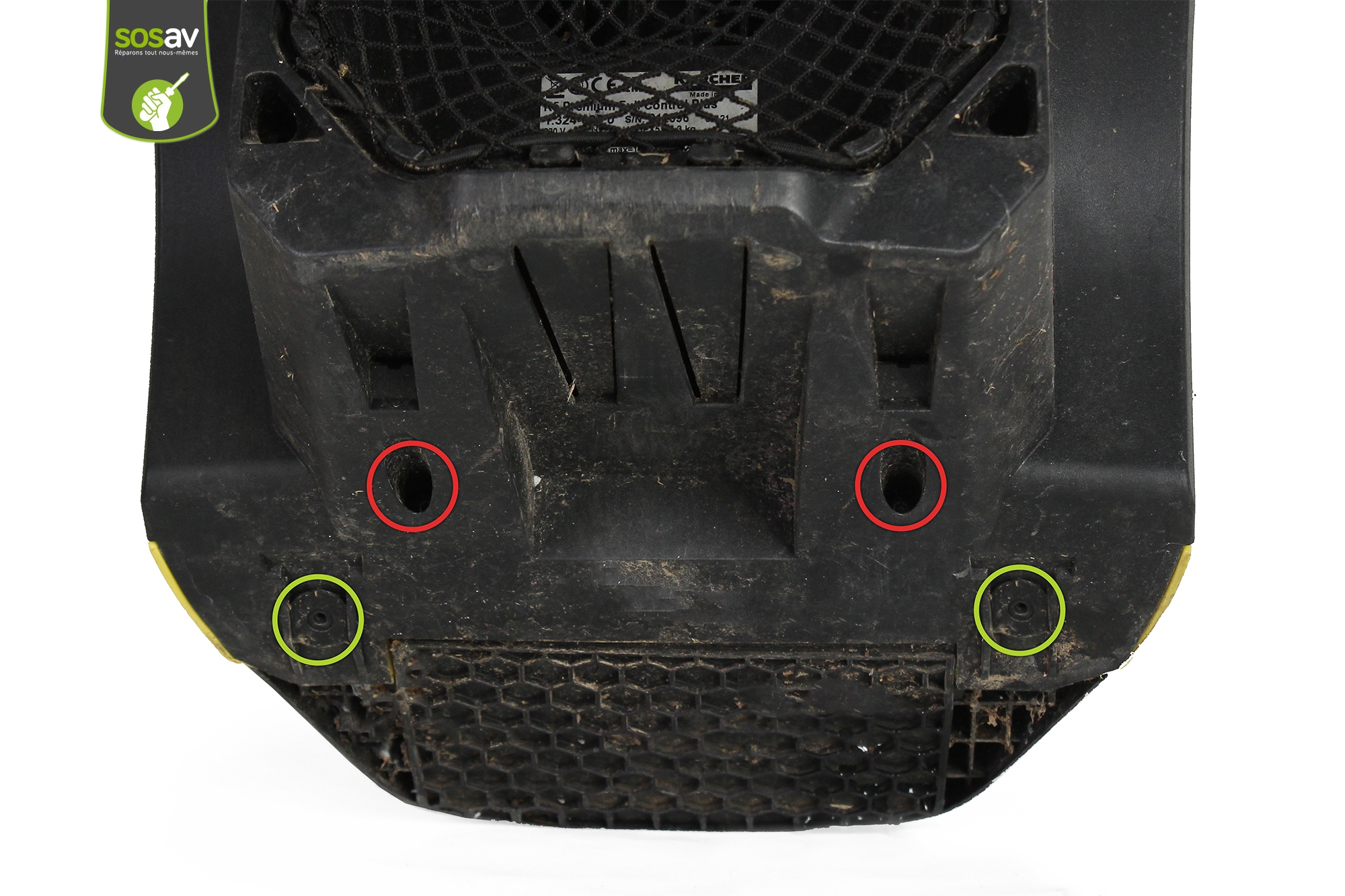

Poursuivez en dévissant les 2 vis Torx T15 entourées en rouge.Retirez aussi les deux longs caches plastiques entourés en vert.Répétez l'opération sur chaque côté.

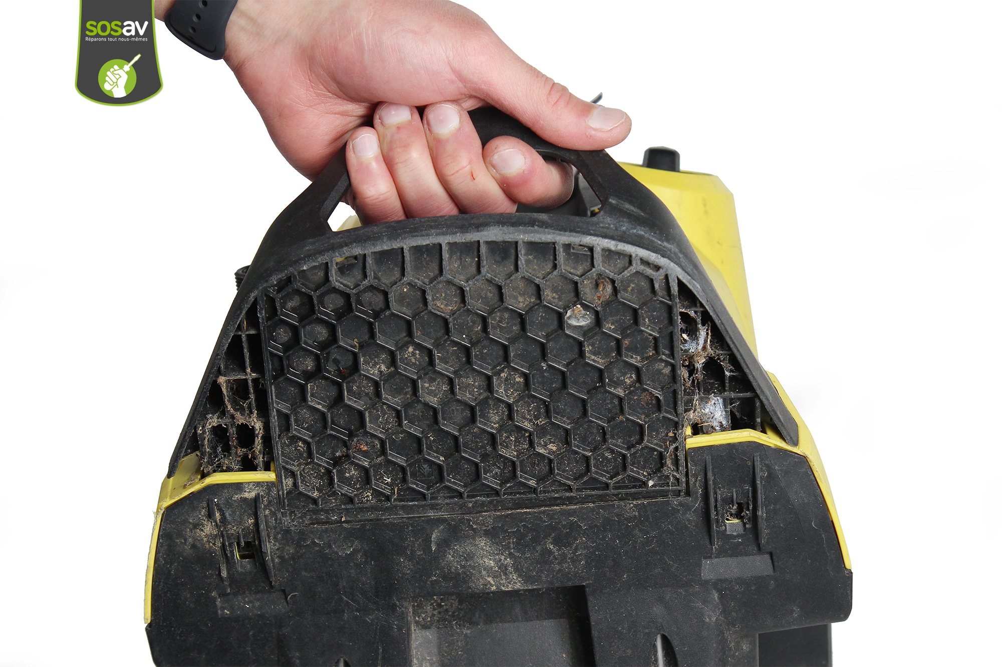

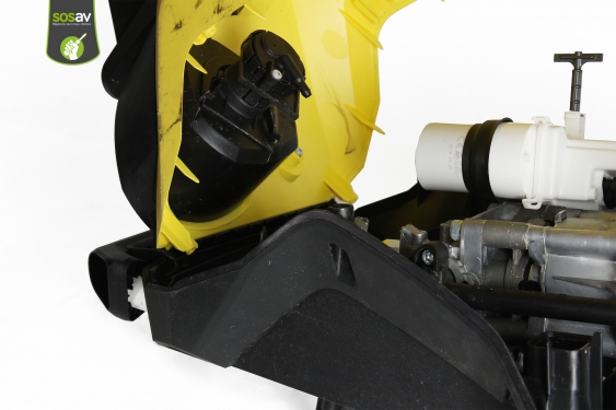

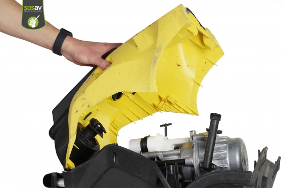

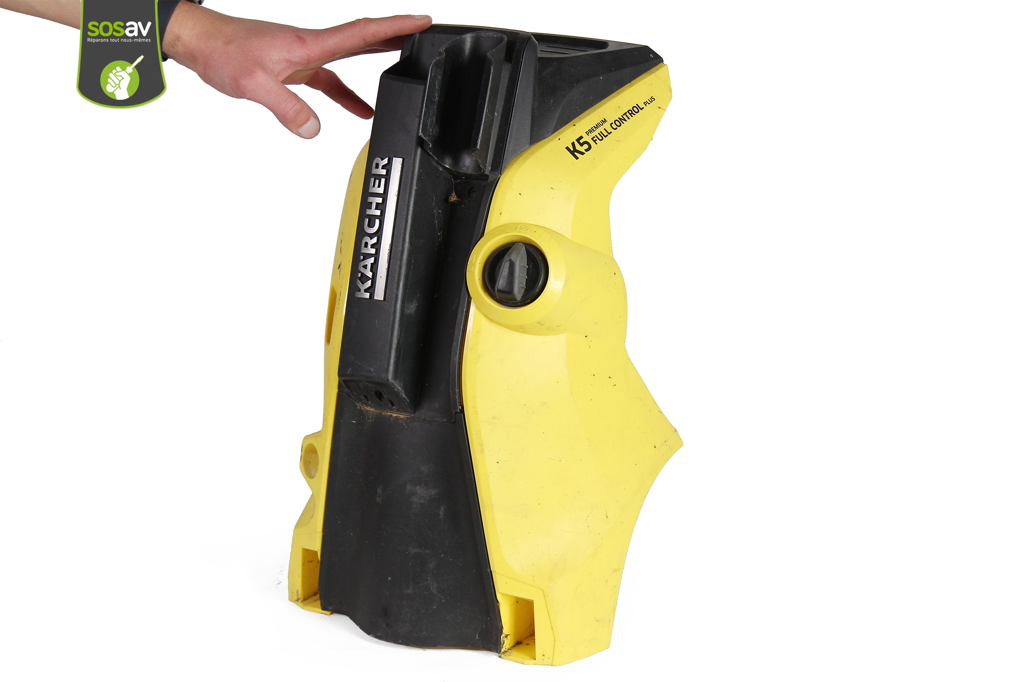

Vous pouvez maintenant séparer le socle de la lance.Puis commencez à soulever doucement le capot.Attention, le tuyau d'eau est toujours attaché !

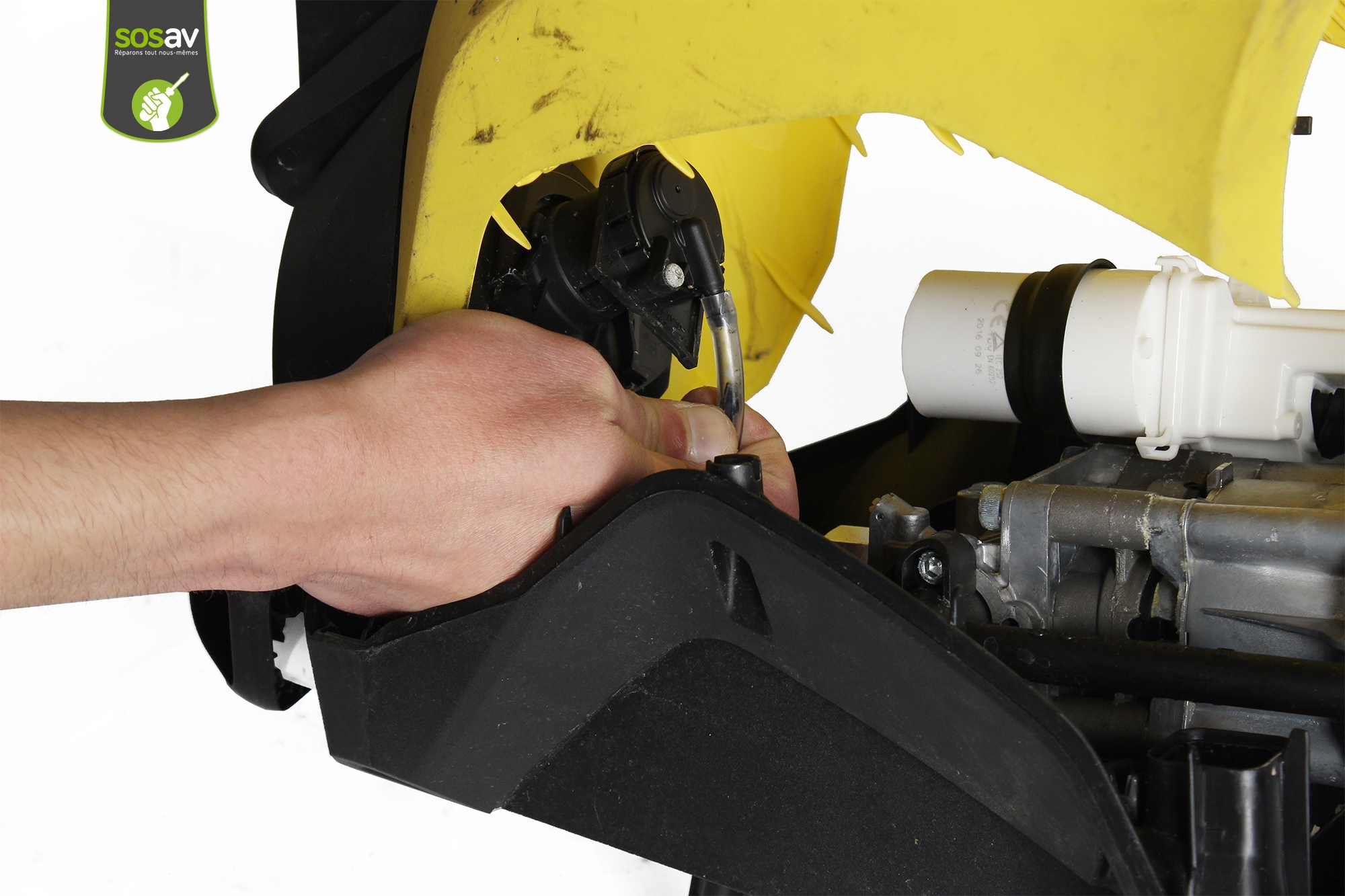

Basculez le capot avant et détachez le tuyau d'eau afin de le libérer totalement.
Le capot avant est démonté.

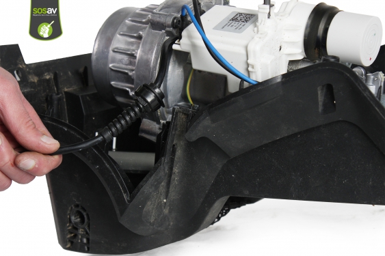

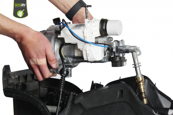

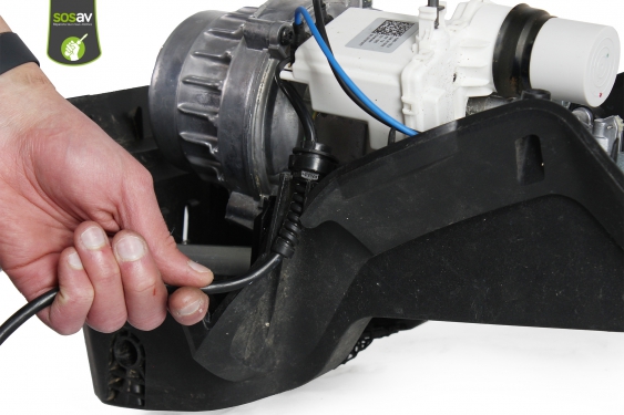

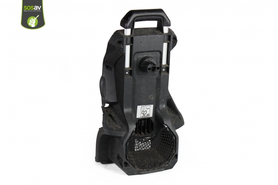

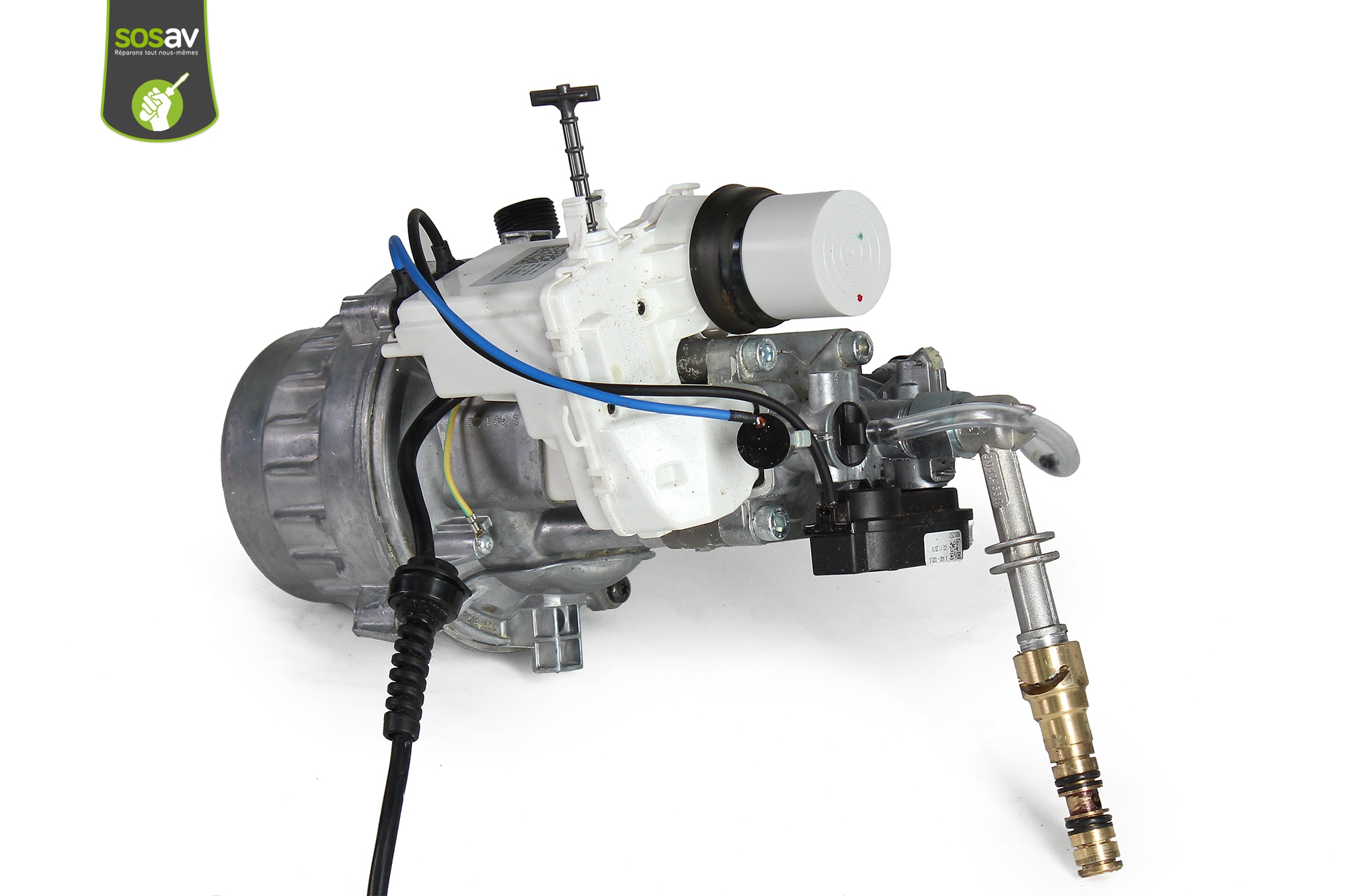

Passons à la dernière étape : le retrait du moteur.Commencez par déloger le câble d'alimentation pour ne pas gêner l'extraction.

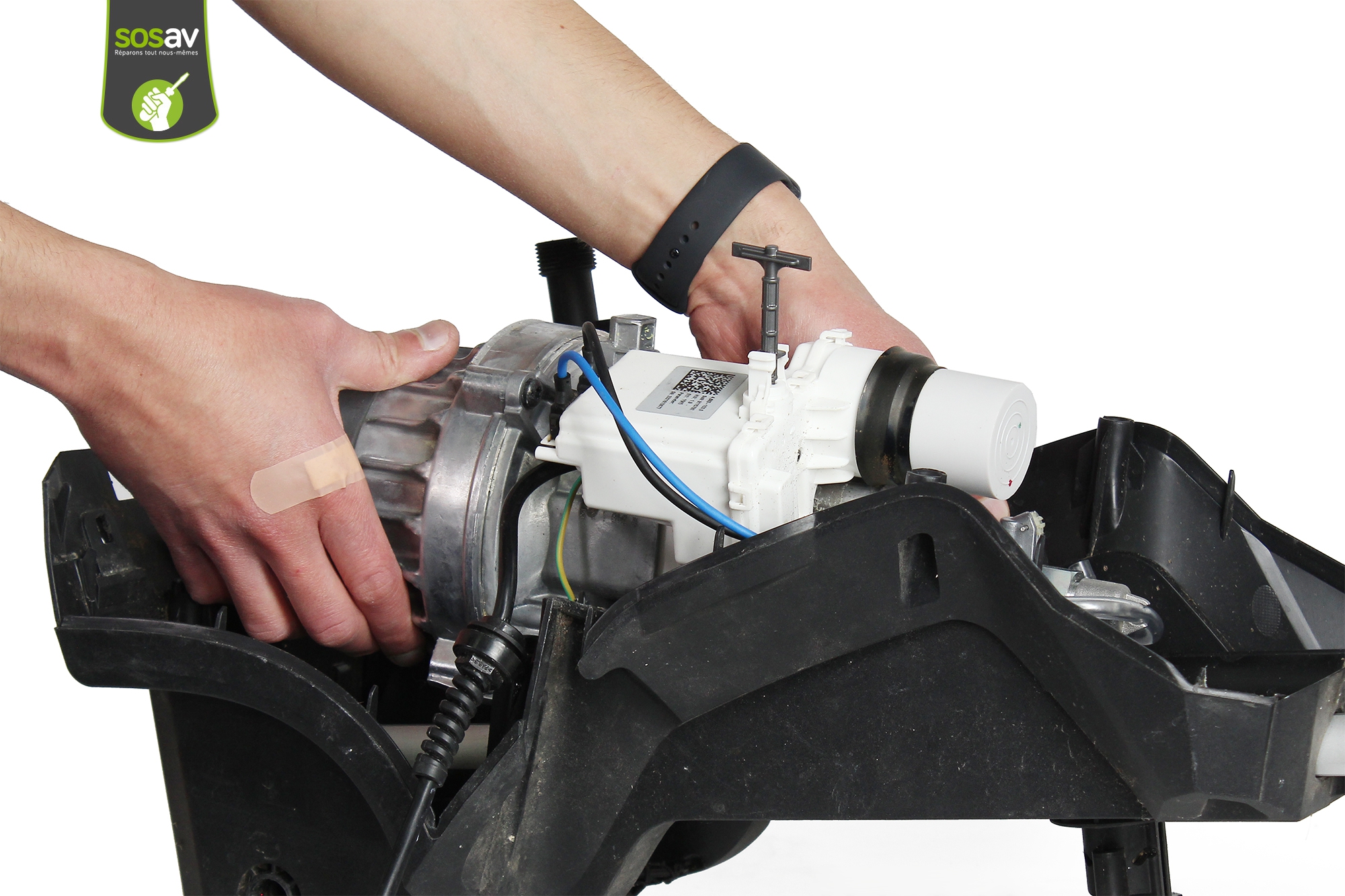

De nouveau avec le tournevis plat, retirez le cerclage autour du raccord.
A présent, vous pouvez sortir le moteur.
Le moteur Karcher K5 Premium Full Control est démonté, de même que le capot arrière.Pour votre réparation Karcher K5, suivez simplement les étapes de ce guide gratuit afin de remplacer le moteur et/ou le capot arrière.
