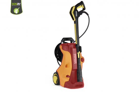

Avant de commencer le démontage du capot avant K5 Premium Full Control, veuillez éteindre le nettoyeur haute pression et le débrancher de la prise secteur.Le capot avant est en surbrillance rouge sur la Photo 2 afin de bien resituer la réparation Karcher K5.
