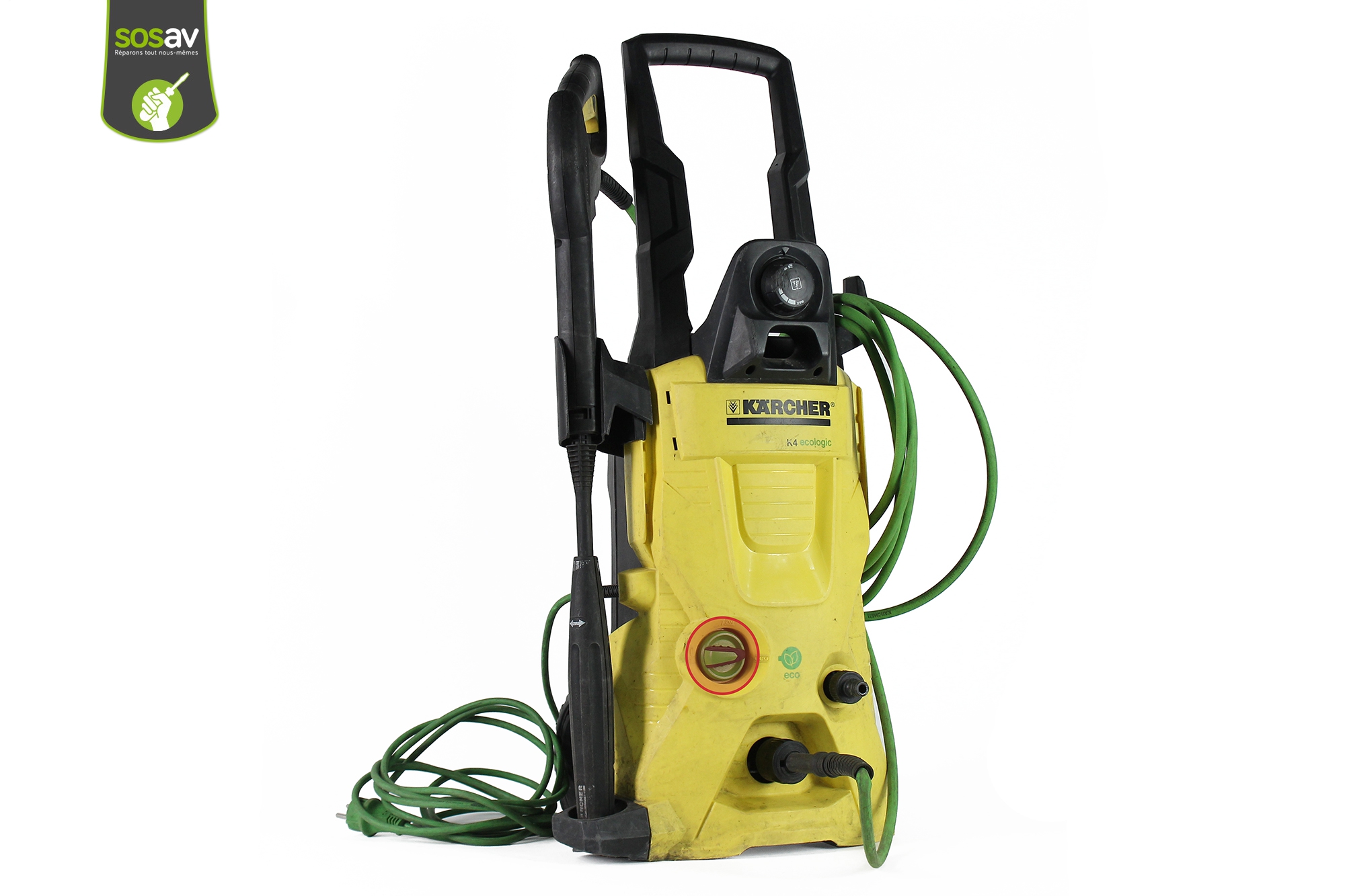

Avant de démonter le capot supérieur de votre Kärcher K4 Ecologic, il est nécessaire de l'éteindre et de le débrancher de la prise secteur.Il faut commencer par retirer la lance. Elle est raccordée au tuyau et est accrochée à gauche du Kärcher.
Saisissez le tuyau au niveau du raccord situé à l'arrière du nettoyeur haute pression.Tirez délicatement dessus pour le déclisper.
La lance est déposée.

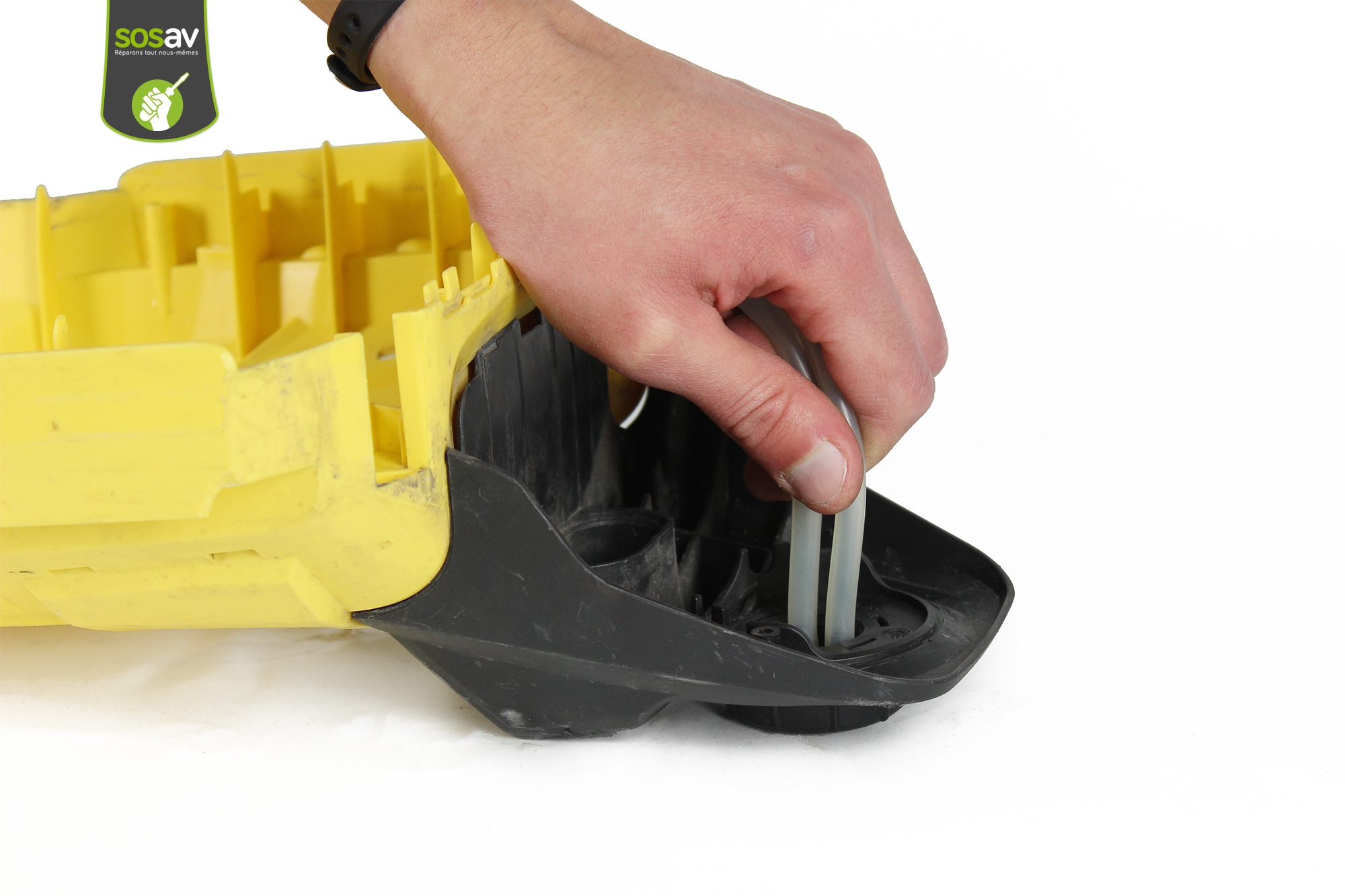

A présent, passons au retrait des tuyaux internes, encadrés en rouge ur la photo..
Séparez le tuyau relié au bloc moteur.Puis retirez le polystyrène qui protège le moteur.

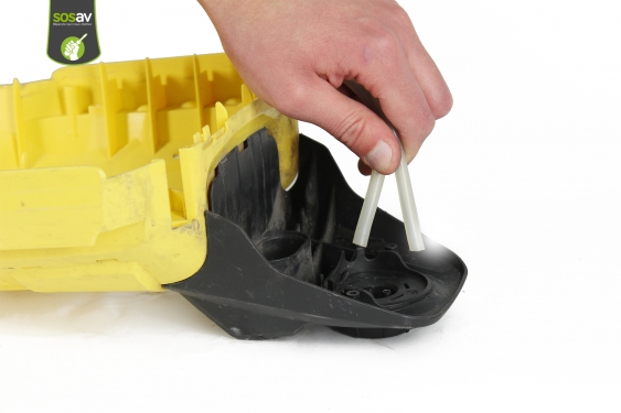

Vous pouvez déloger les deux tuyaux internes.
Les tuyaux internes sont démontés.

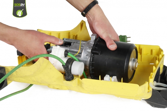

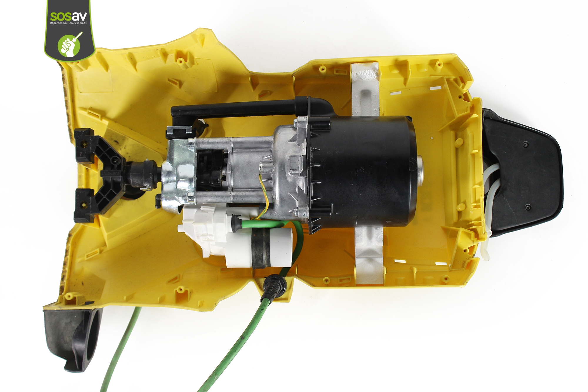

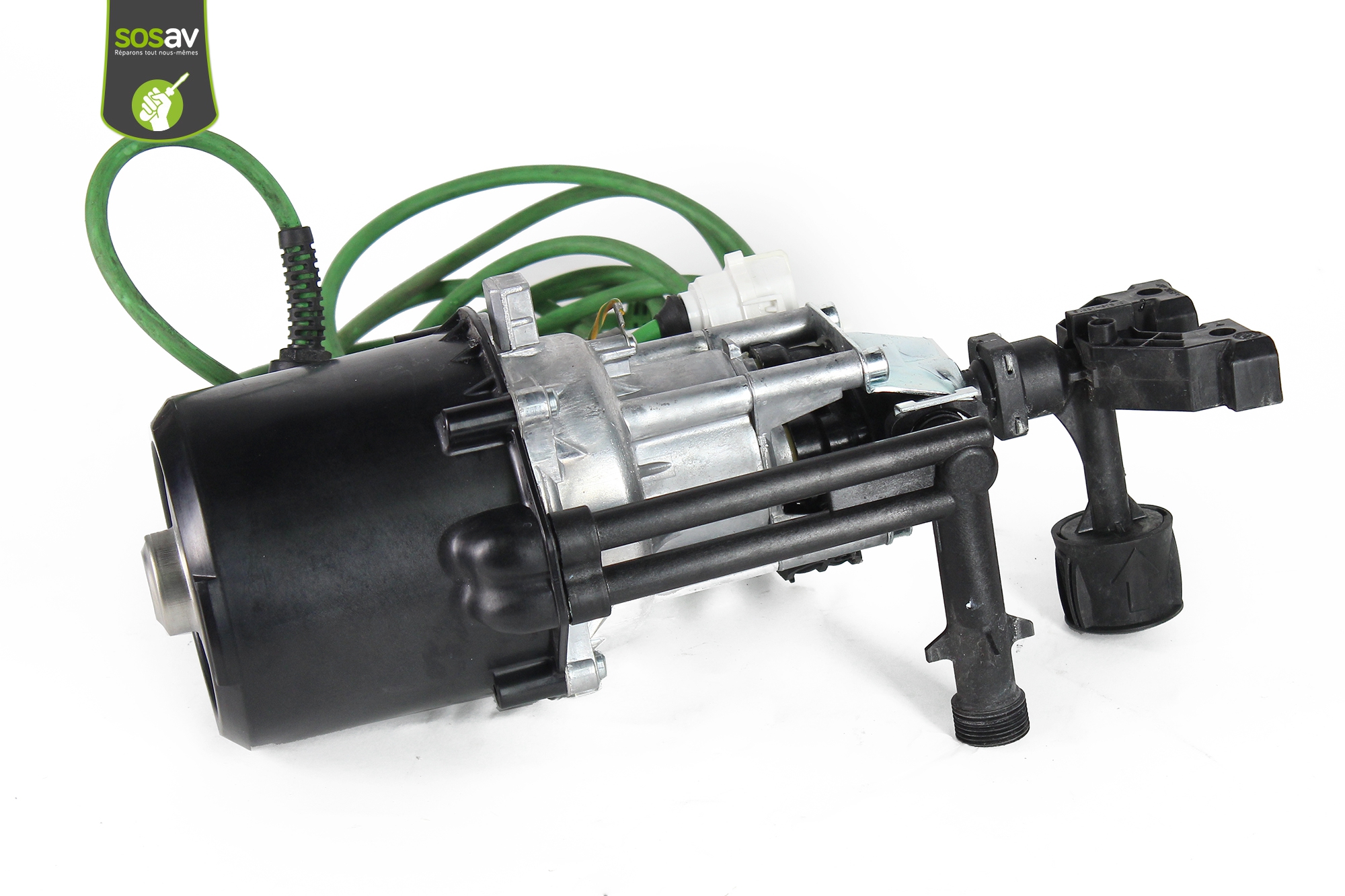

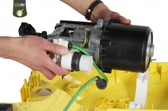

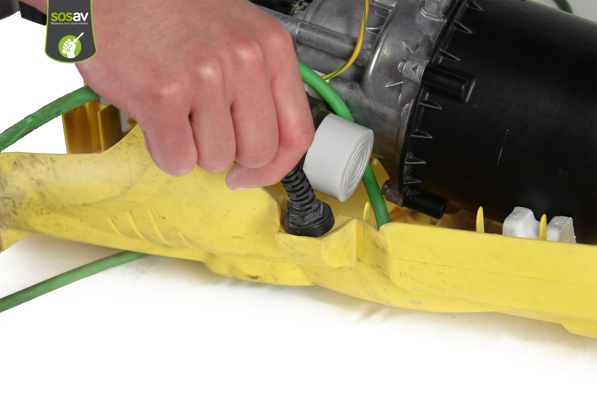

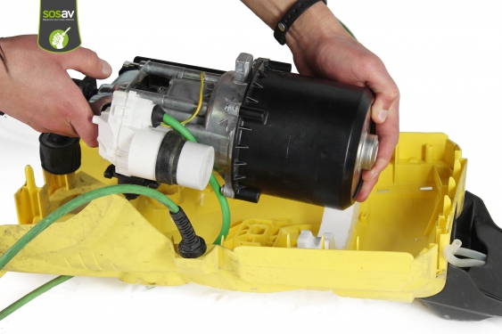

Le moteur est presque libre !Commencez à soulever doucement le bloc moteur afin de libérer l'accès au câble d'alimentation.
Etape 24
Tirez doucement sur le câble afin de le débrancher du capot supérieur.Vous pouvez séparer totalement le moteur du capot.
Etape 25
Le bloc moteur Kärcher K4 Ecologic est démonté.

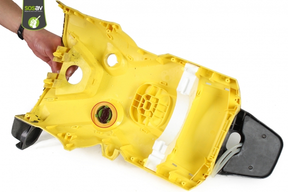

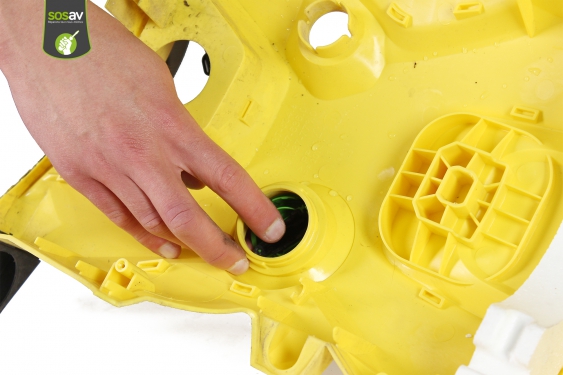

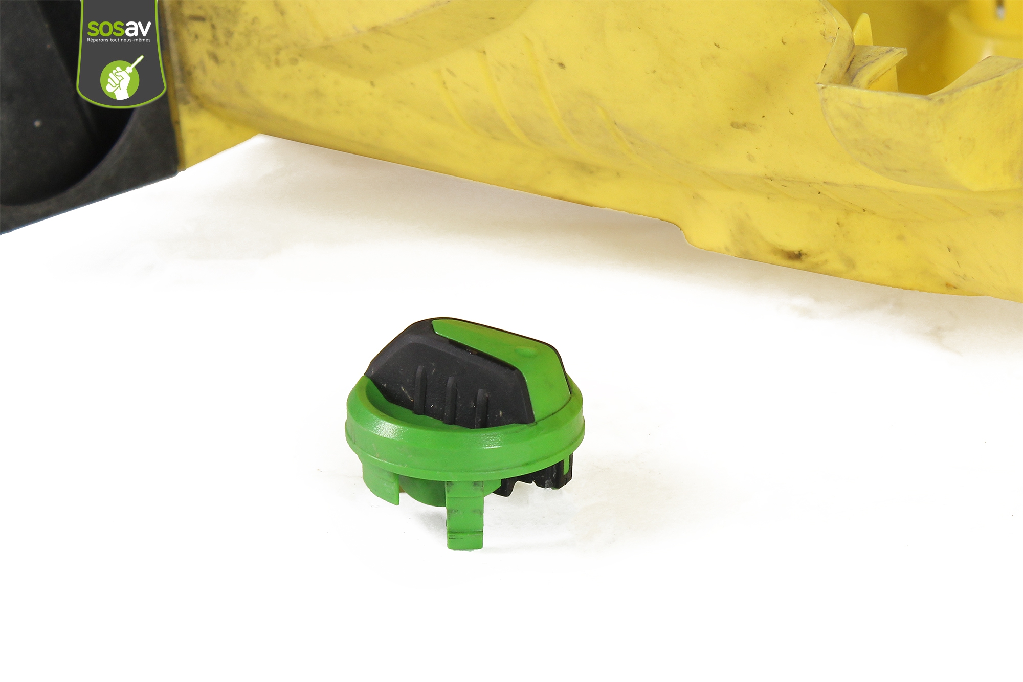

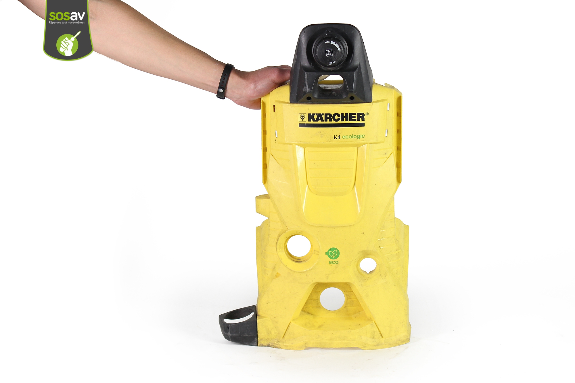

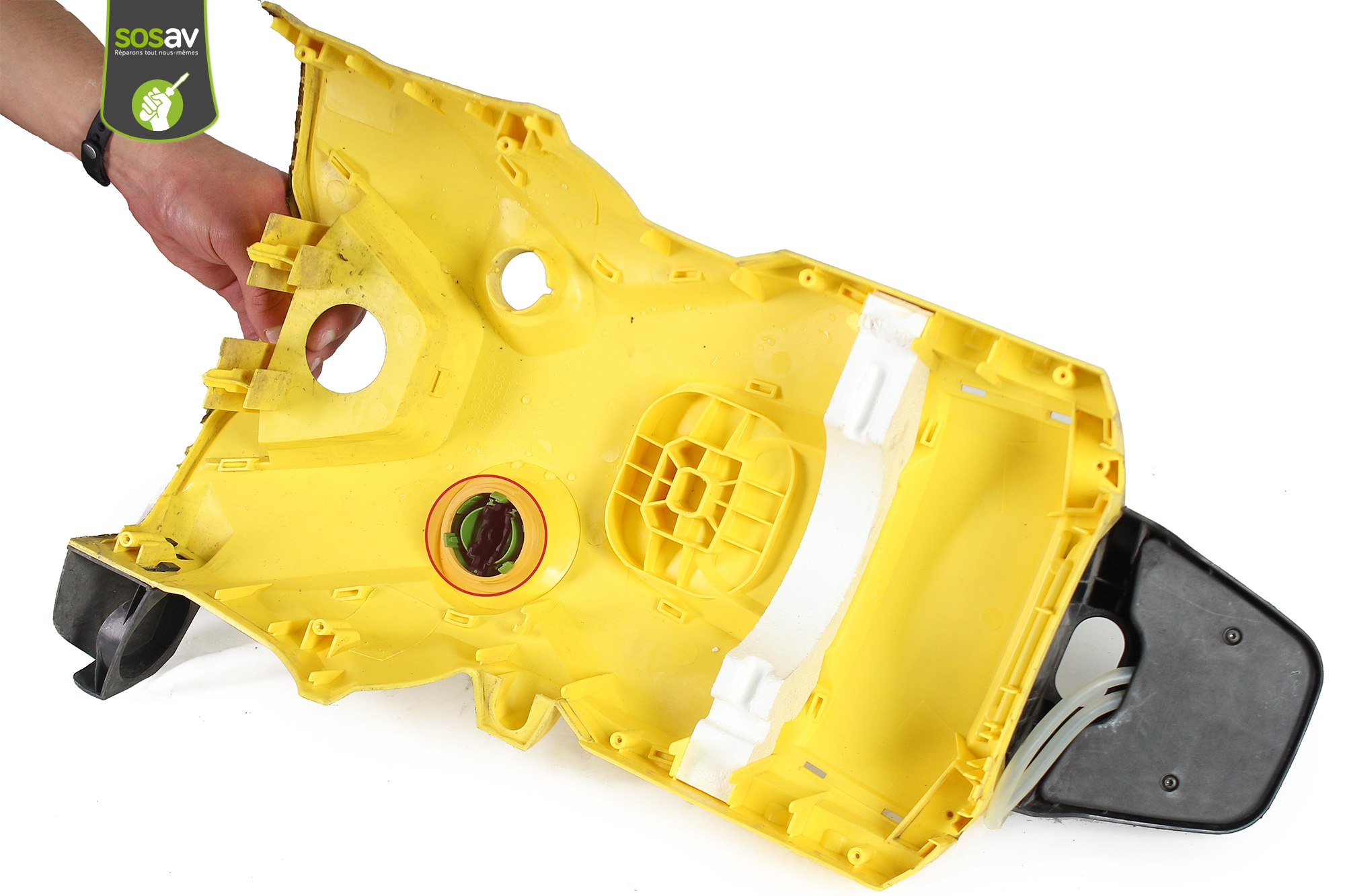

A présent, passons au démontage du bouton éco. Pour rappel, il s'agit du bouton vert situé à gauche de la face avant.
Etape 27
Afin de mieux le situer sur le capot démonté, le bouton éco a été entouré en rouge. (Photo 1)Pressez légèrement le support interne noir afin de libérer le bouton (Photo 2).Il ne vous reste plus qu'à le pousser délicatement afin de le sortir de son logement.
Etape 28
Le bouton éco est extrait.
Etape 29

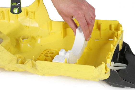

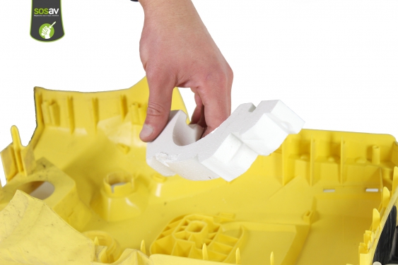

Le capot supérieur jaune est presque entièrement démonté !Retirez le deuxième morceau de polystyrène.
Etape 30

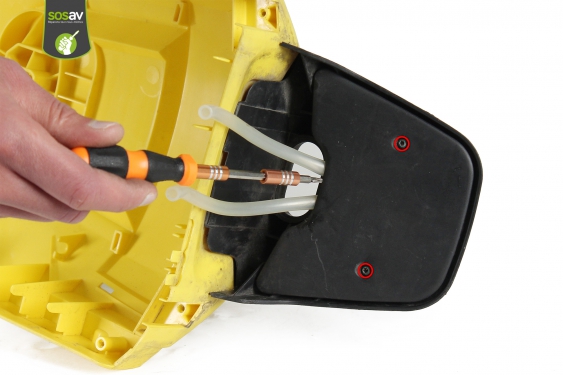

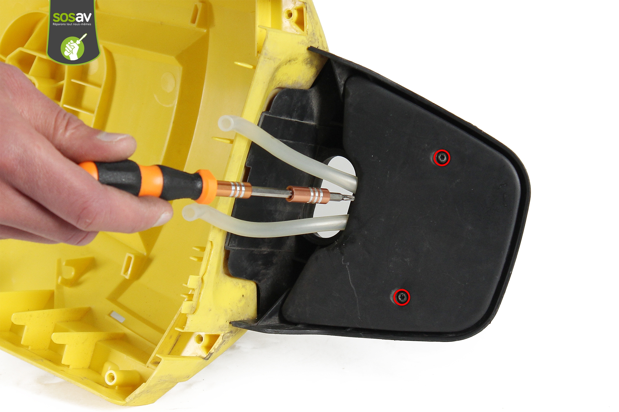

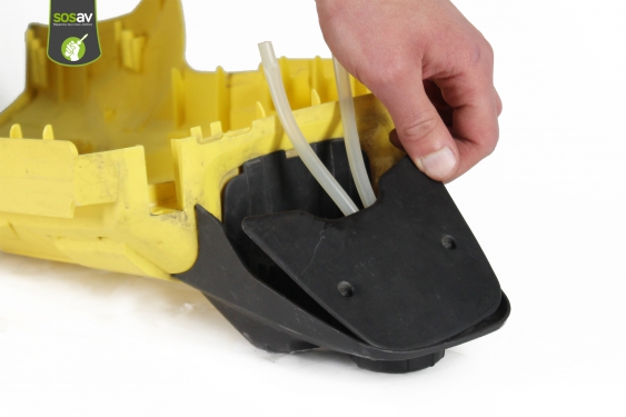

De nouveau avec le tournevis Torx T10, dévissez les 2 vis entourées en rouge.Puis retirez le cache plastique.
Etape 31

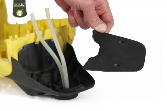

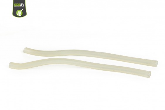

Débranchez les deux tuyaux de réglage d'intensité de la molette.Les tuyaux de réglage de la puissance du jet sont déposés.
Etape 32

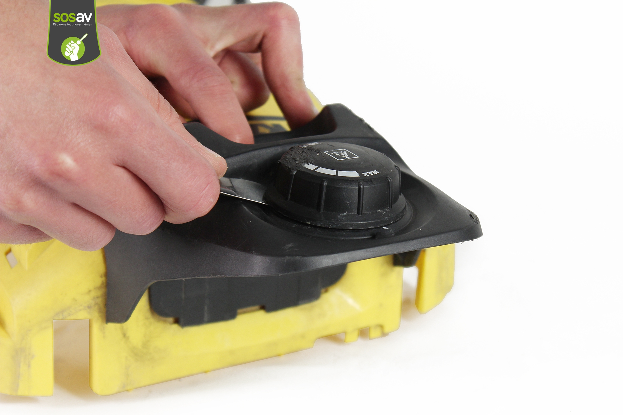

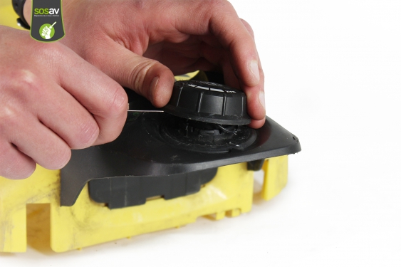

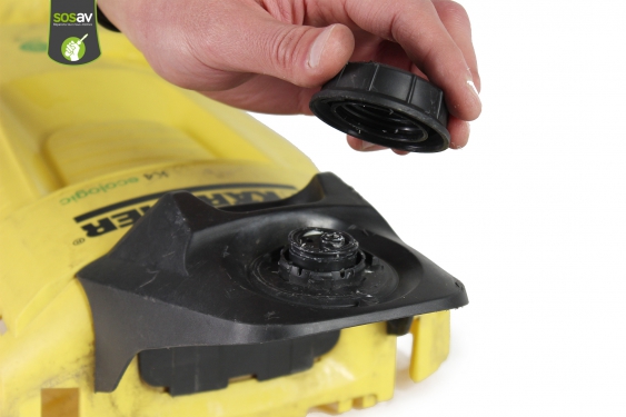

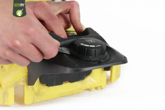

Terminez par déloger doucement la molette de réglage d'intensité grâce à la spatule iSesamo.

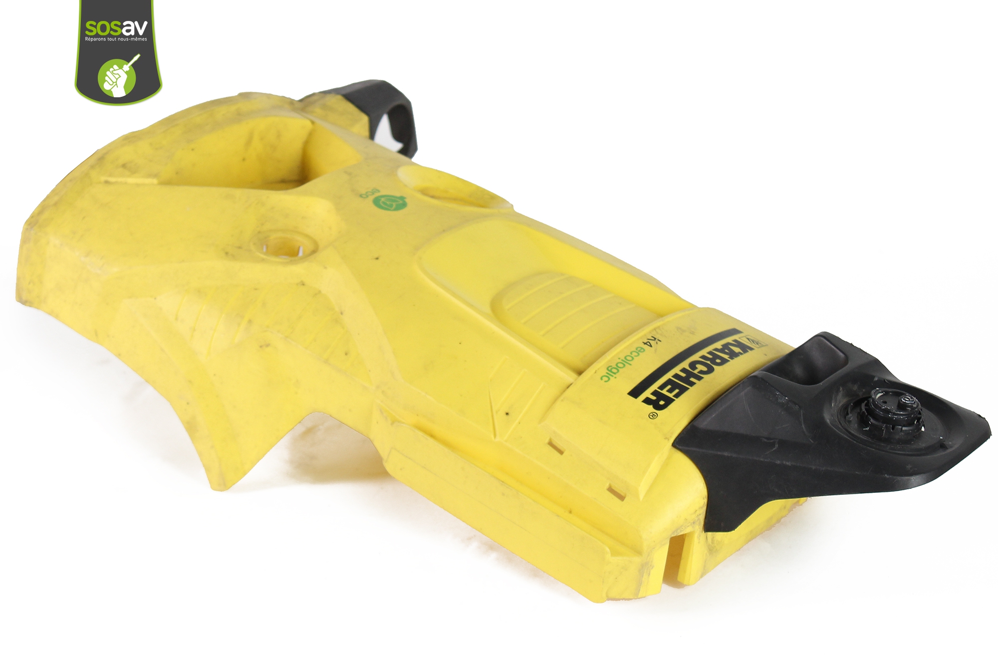

Votre capot supérieur Kärcher K4 Ecologic est entièrement démonté.Remplacez-le par un capot en suivant ce guide gratuit pour continuer à utiliser votre nettoyeur haute pression :)
