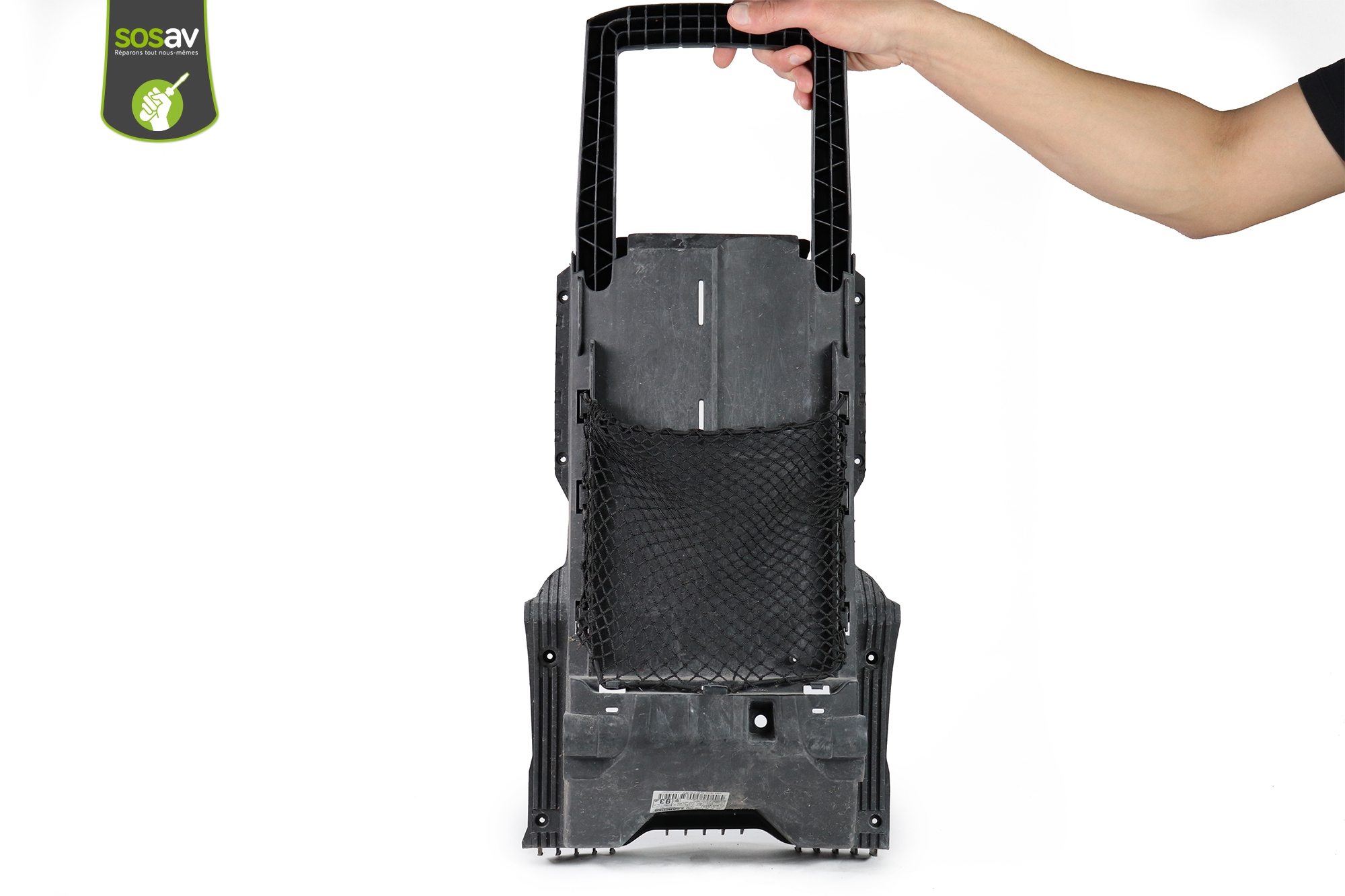

Votre capot arrière Kärcher K3.800 Ecologic est cassé après une mauvaise chute ? L'étanchéité de votre nettoyeur haute pression n'est plus assuré ? Le tuyau d'eau fuit et vous rencontrez des difficultés à utiliser votre appareil ? Vous êtes au bon endroit pour résoudre tous vos soucis puisque SOSav est là afin de vous accompagner durant votre réparation Kärcher K3.800 Ecologic. Nos techniciens partagent leur expérience avec vous dans ce guide de réparation illustré et commenté. Chaque étape est détaillée afin de décortiquer au mieux les gestes à réaliser. Vous verrez ainsi que réparer son nettoyeur haute pression n'est pas si difficile et revient jusqu'à trois fois moins cher que de passer par un professionnel ou que de racheter une nouvelle machine !

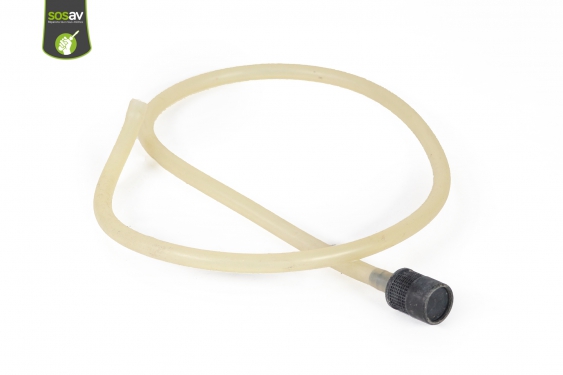

- Tuyau d'eau cassé
- Capot arrière fissuré
- Tuyau d'eau perdu
- Capot arrière cassé

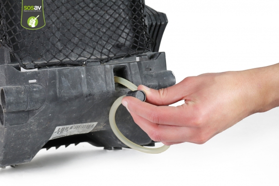

Pour commencer, tirez sur le tuyau au niveau du raccord derrière le nettoyeur haute pression.
Le tuyau et la lance sont débranchés.

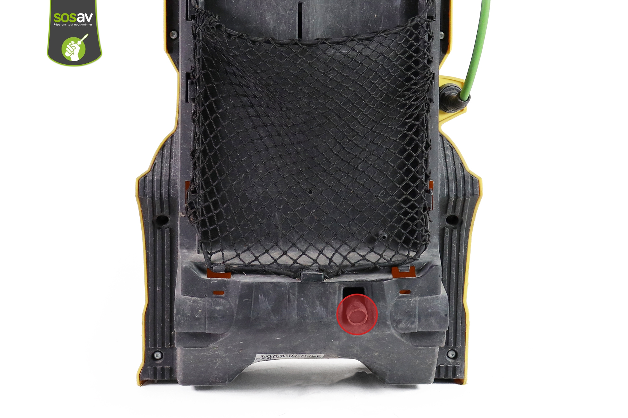

Dévissez les 8 vis Torx T15 entourées en rouge. (Tournevis présent dans notre kit outils 29 ou 58 pièces).
N'oubliez aucune vis !Chaque côté comprend 4 vis : 2 en haut et 2 en bas.

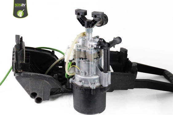

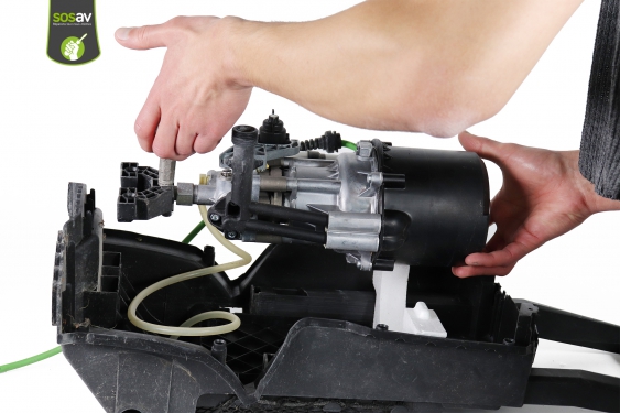

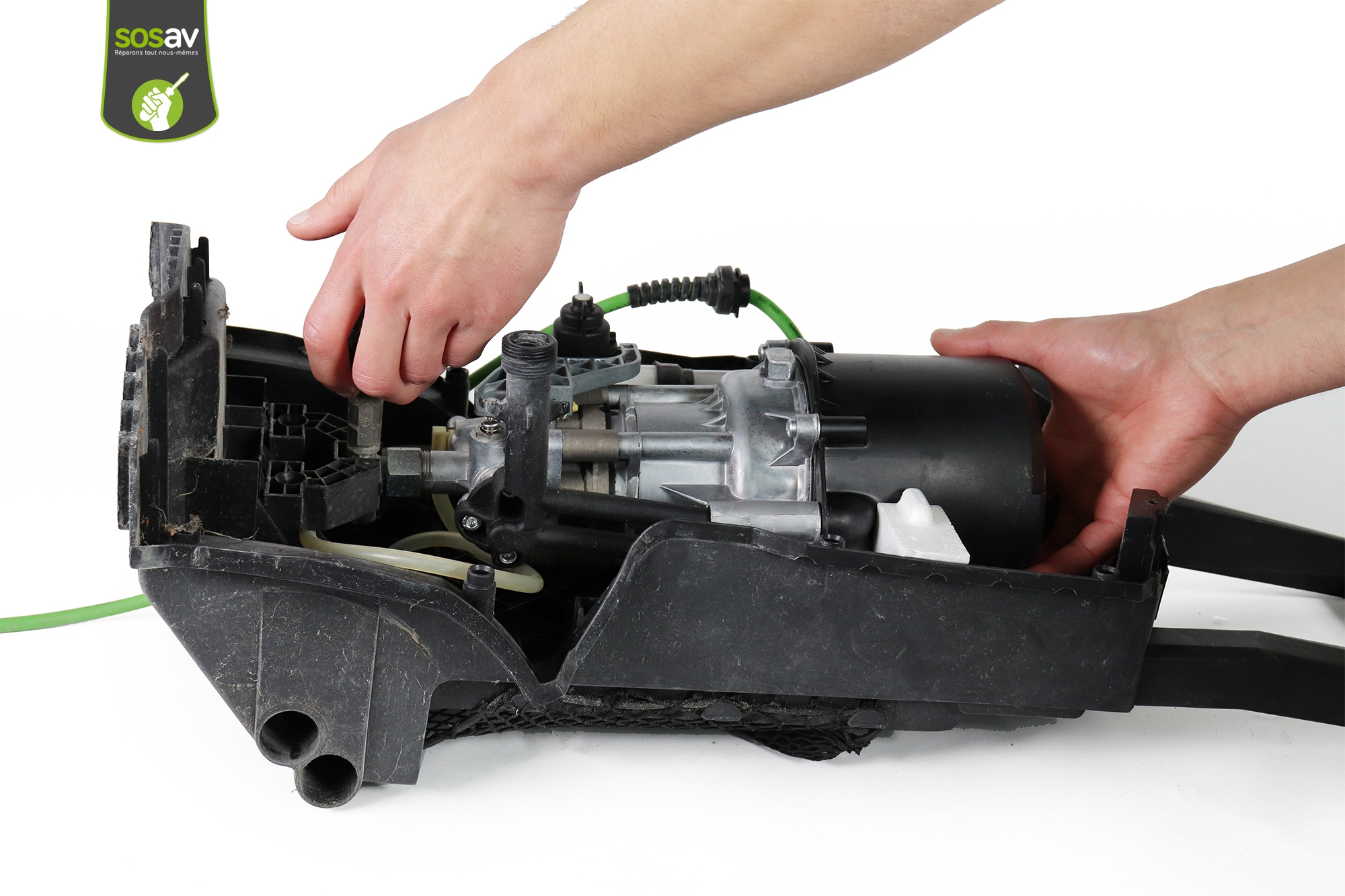

Vous pouvez désormais sortir le moteur.Attention, il est toujours attaché par le tuyau d'eau !

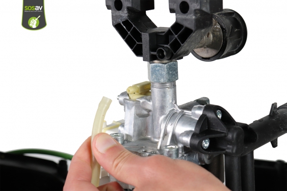

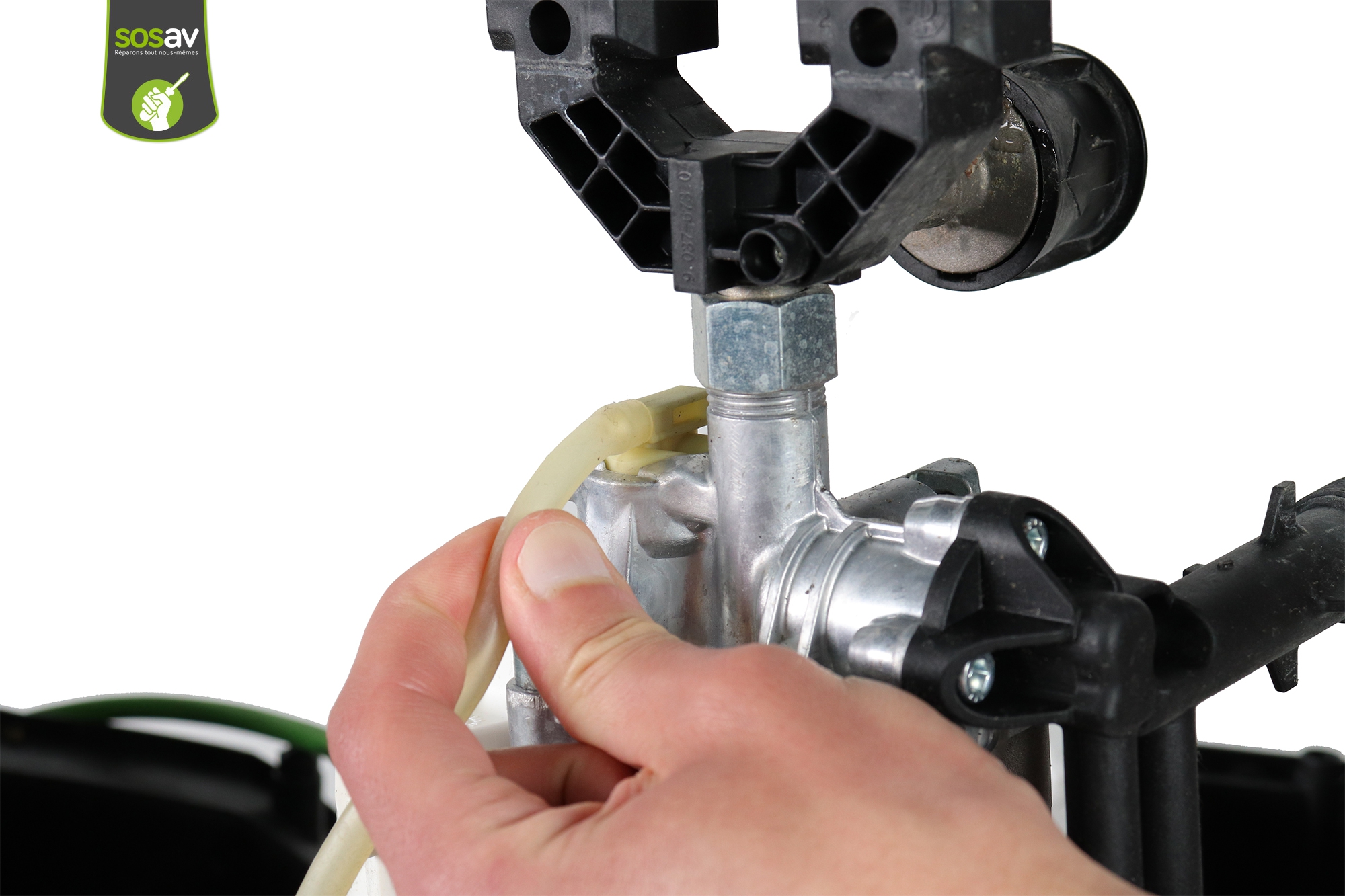

Détachez le tuyau d'eau du moteur.

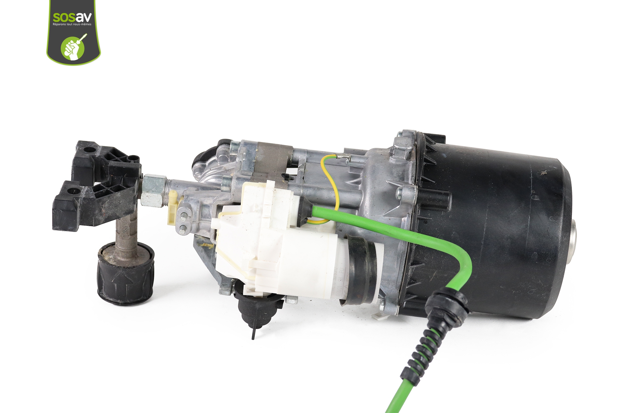

Votre moteur Kârcher est démonté.

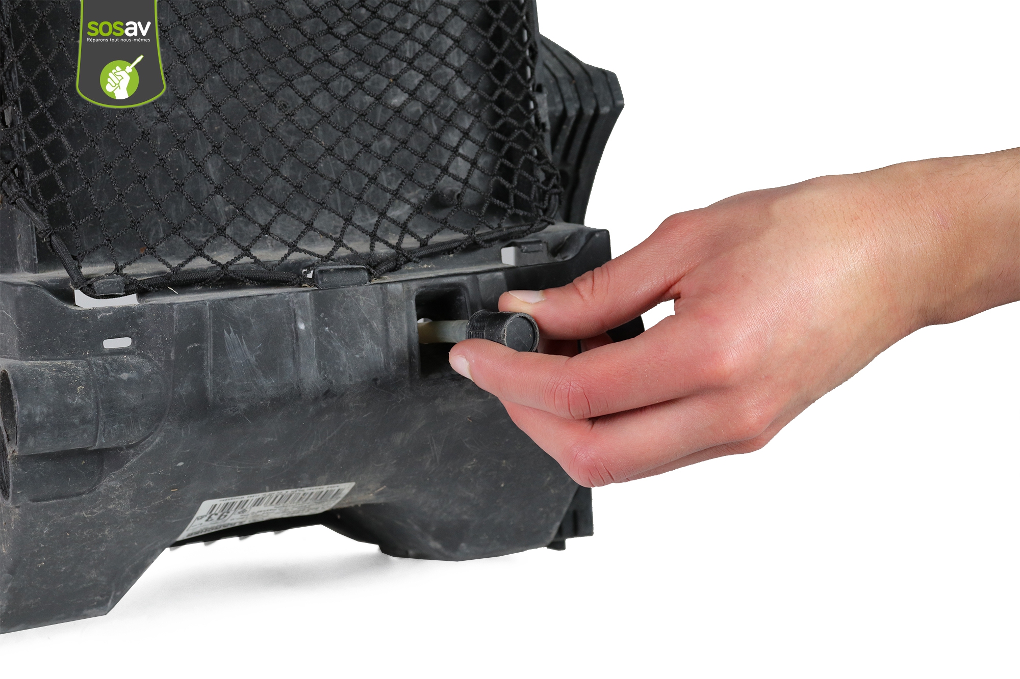

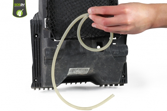

A présent vous devez extraire l'autre partie du tuyau d'eau relié au capot arrière, ici en surbrillance rouge.
Tirez simplement sur l'embout du tuyau d'eau pour le sortir délicatement.Le tuyau d'eau Kärcher K3.800 Ecologic est sorti.
Le capot arrière Kärcher K3.800 Ecologic est entièrement démonté.Remplacez-le si besoin ou changez le tuyau d'eau grâce à ce guide gratuit.
