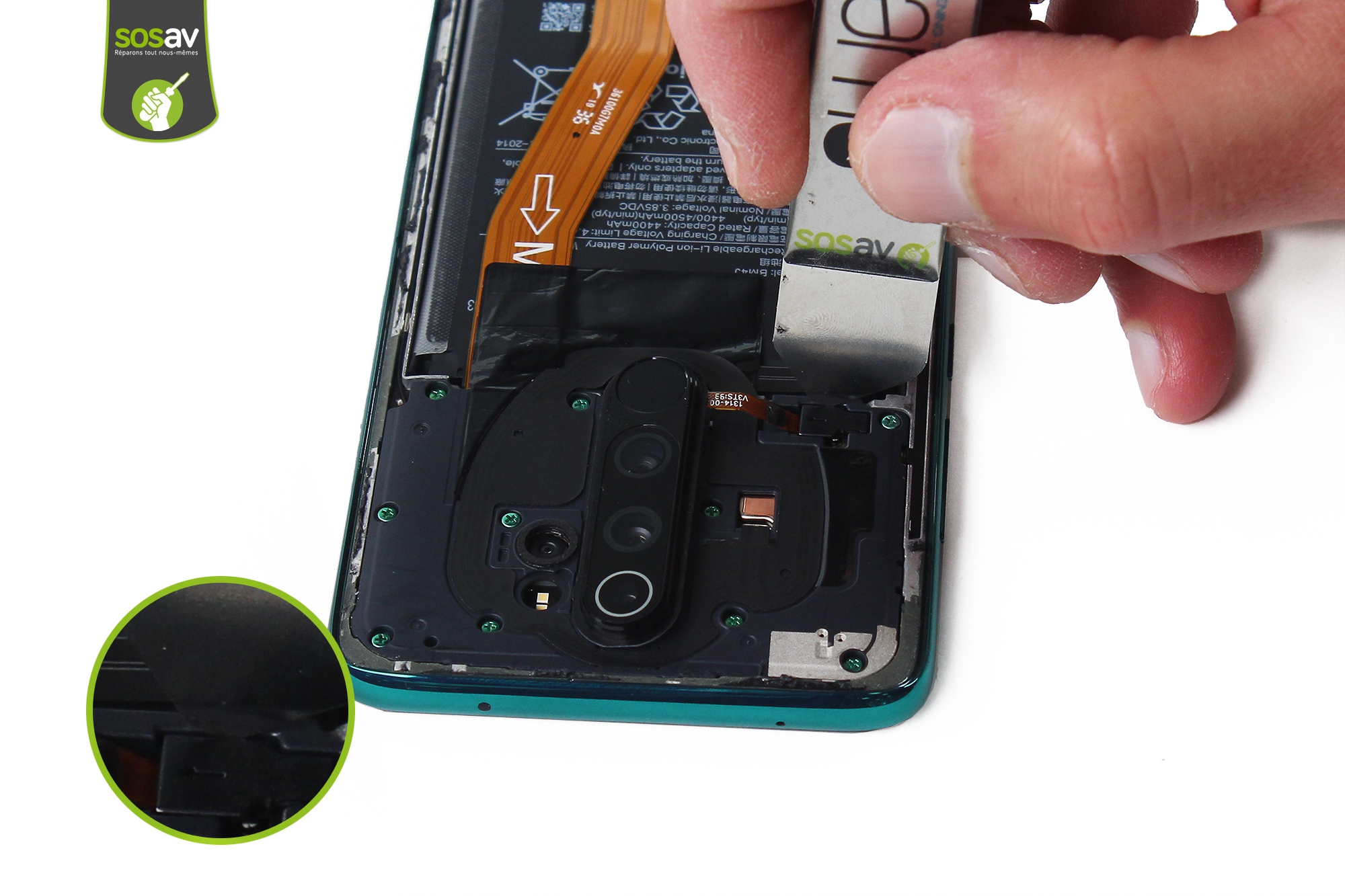

Réutilisez la iSesamo pour retirer le petit cache plastique.
