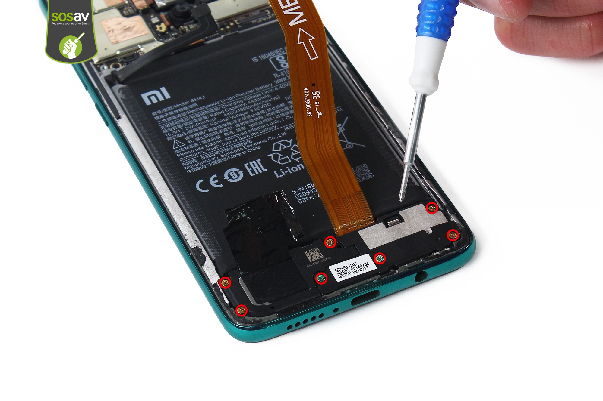

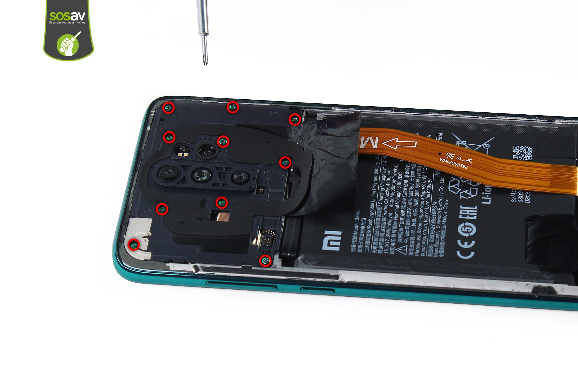

Dévissez les 10 vis cruciformes entourées en rouge. (Photo 1)Insérez délicatement la iSesamo pour décoller et ôter le cache.
Le cache blindage de la carte mère est démonté.

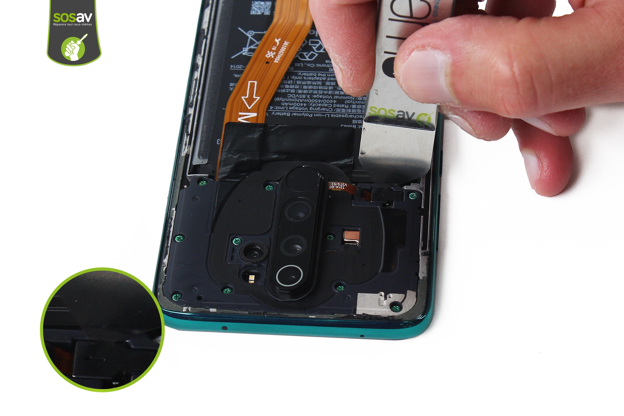

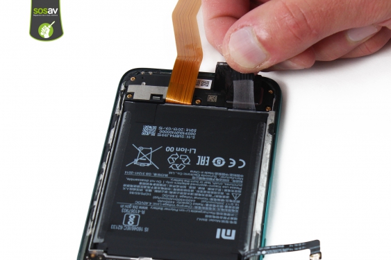

Avec la spatule en nylon, débranchez la nappe de la batterie par sécurité.Déverrouillez ensuite la nappe connecteur de charge côté carte mère.

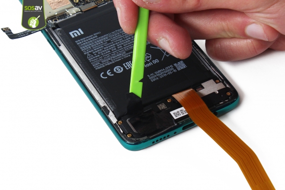

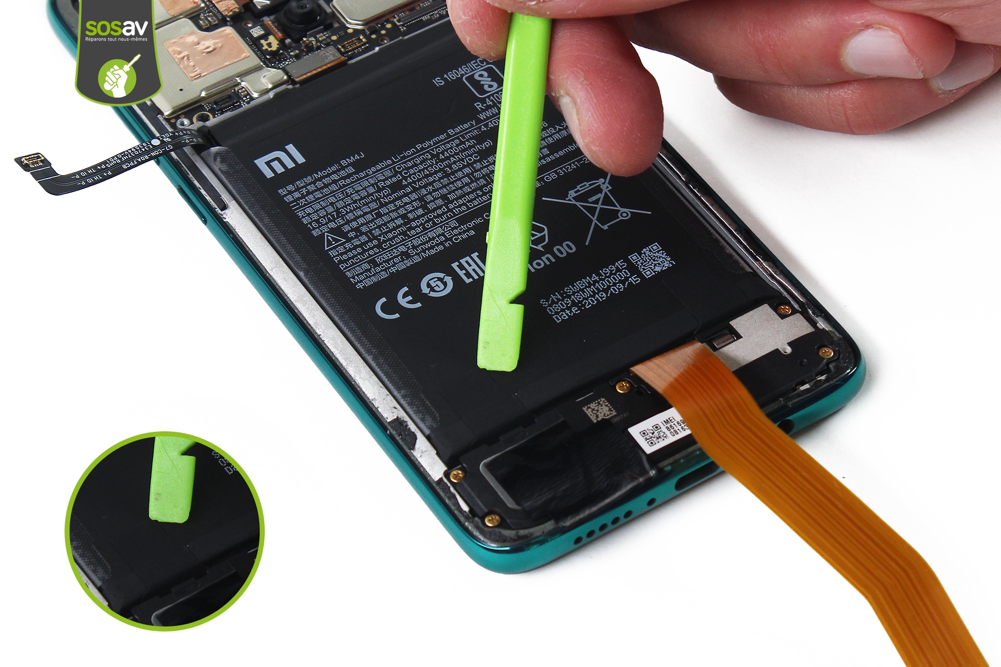

En vue du retrait de la batterie dans quelques étapes, tirez sur le premier sticker avec la spatule en nylon.Ceci a pour effet pour retirer la colle qui maintient la batterie.
Faites de même avec le second sticker.

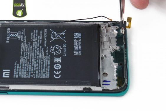

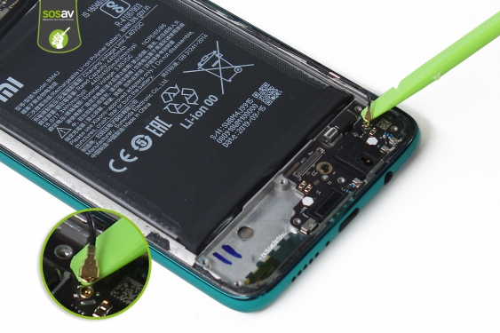

Reprenez le tournevis cruciforme pour dévisser les 7 vis entourées en rouge. (Photo 1)Vous pouvez ensuite sortir l'antenne GSM à l'aide de la iSesamo.
L'antenne GSM est déposée.

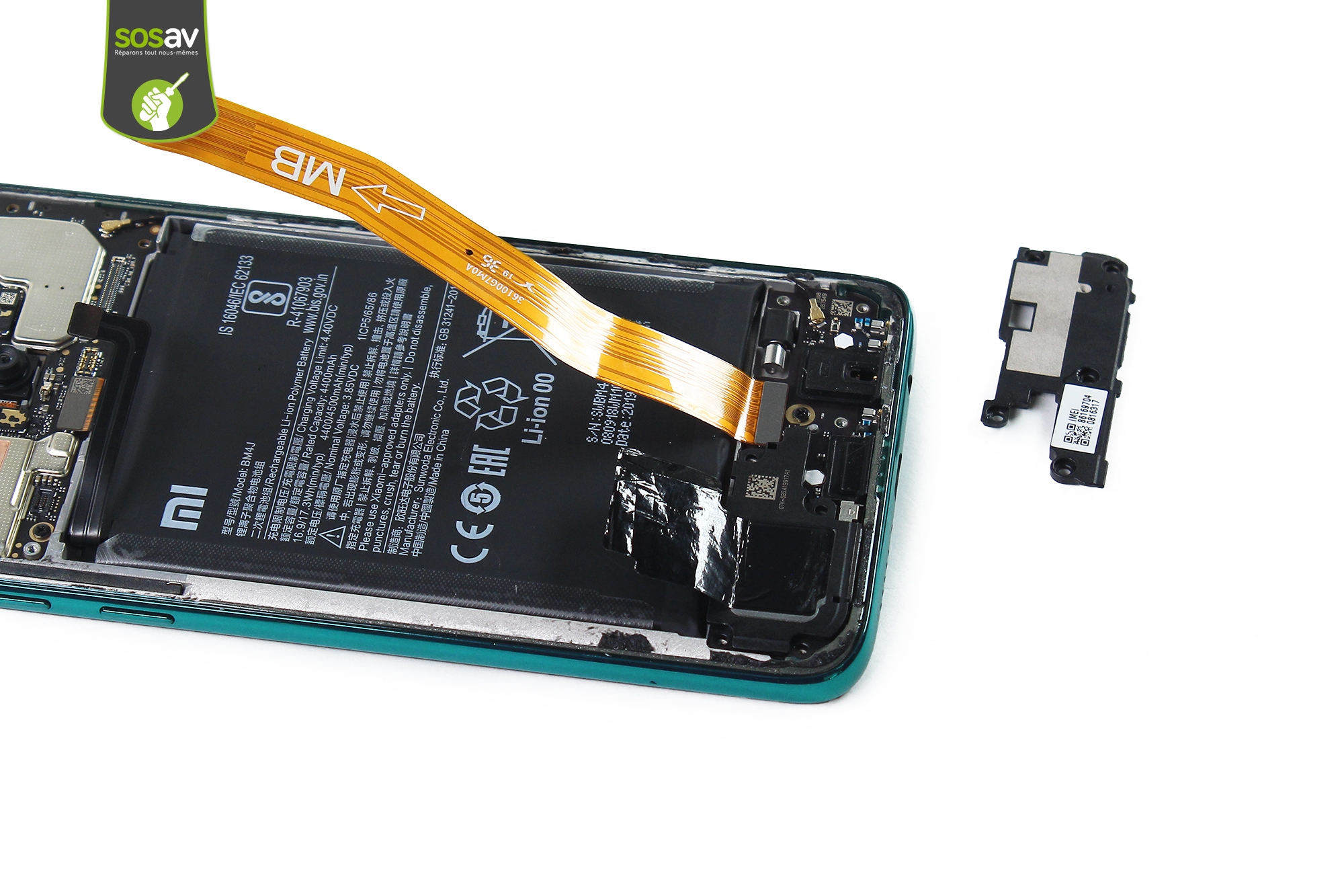

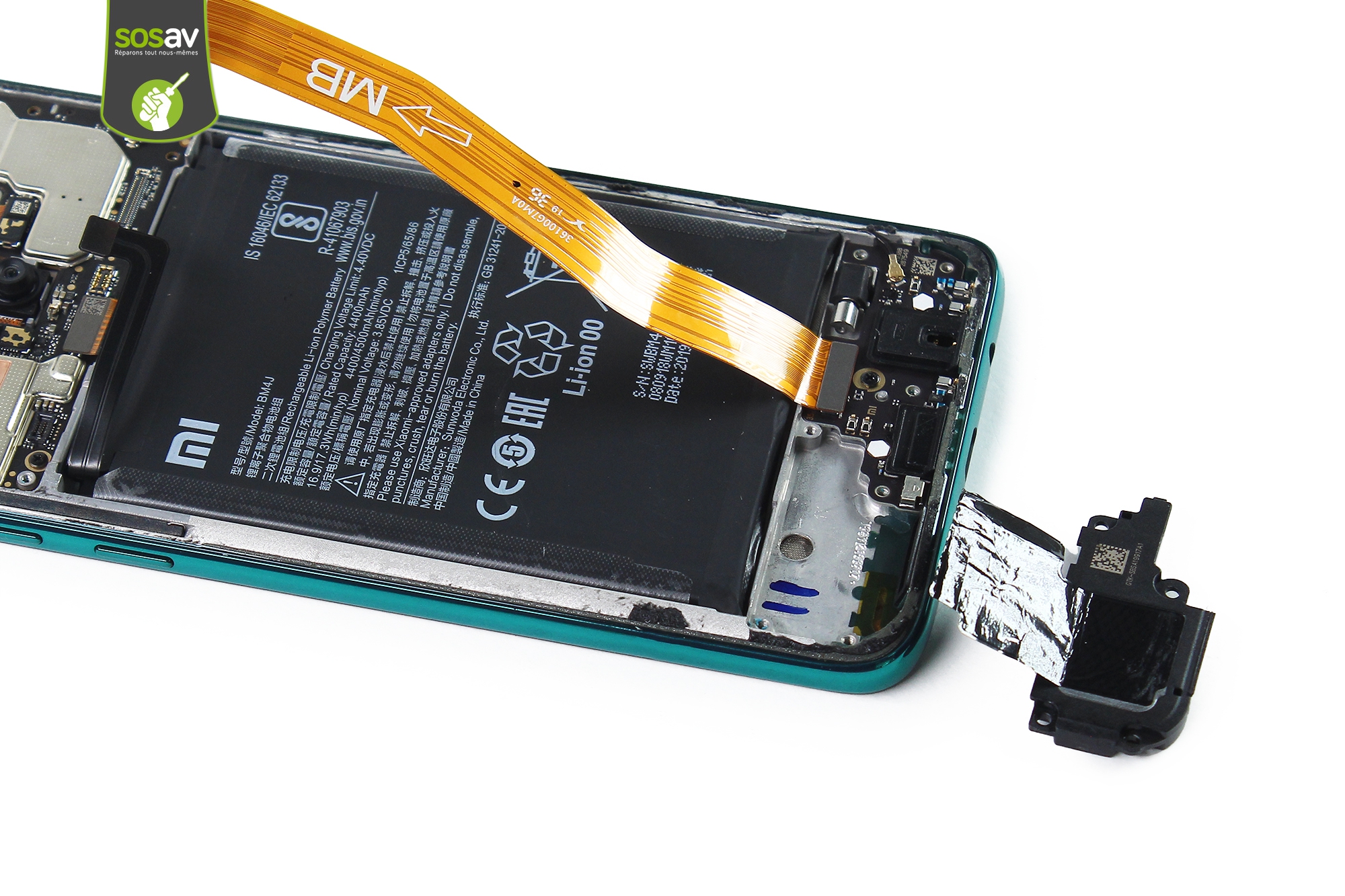

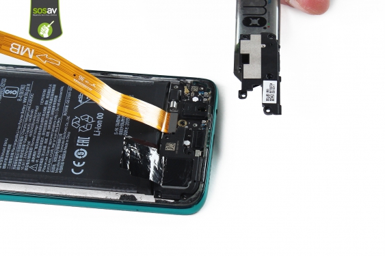

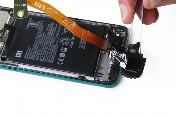

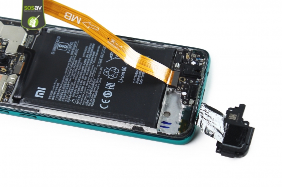

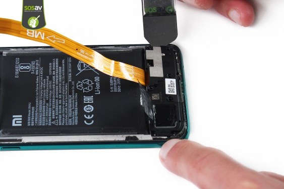

Il ne vous reste plus qu'à saisir le haut-parleur externe avec la pince pour l'extraire en douceur.
Le haut-parleur externe est démonté.

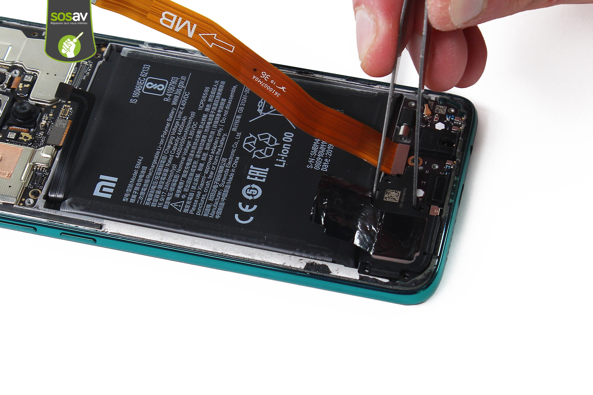

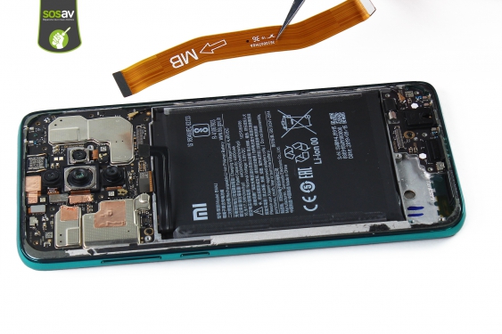

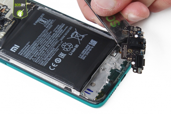

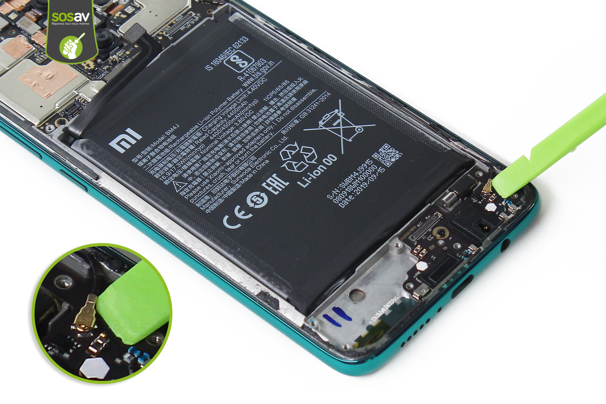

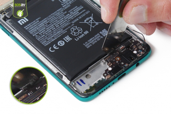

Servez-vous de la spatule en nylon pour débrancher la nappe du connecteur de charge.Elle est totalement libre à présent. Vous pouvez la sortir grâce à la pince.
La nappe liaison connecteur de charge est extraite.

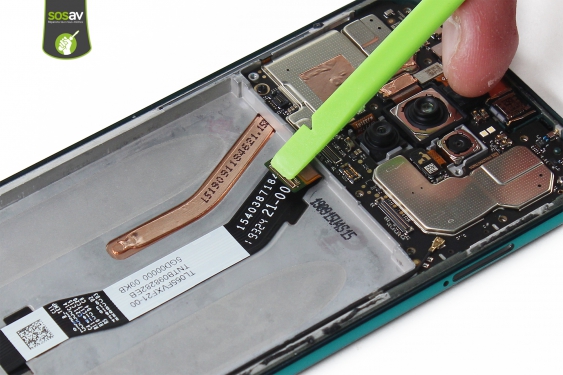

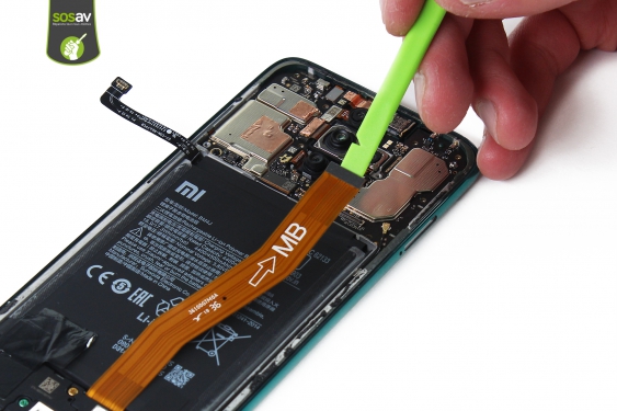

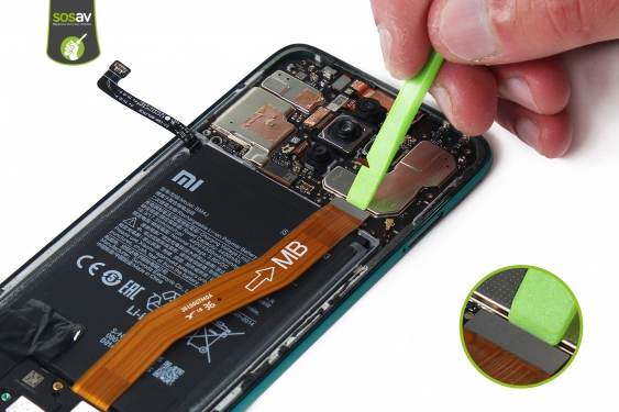

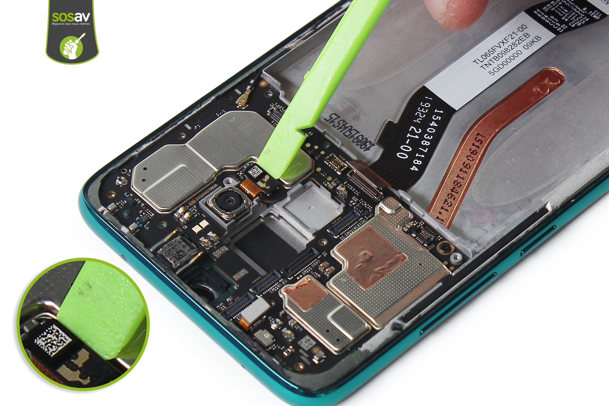

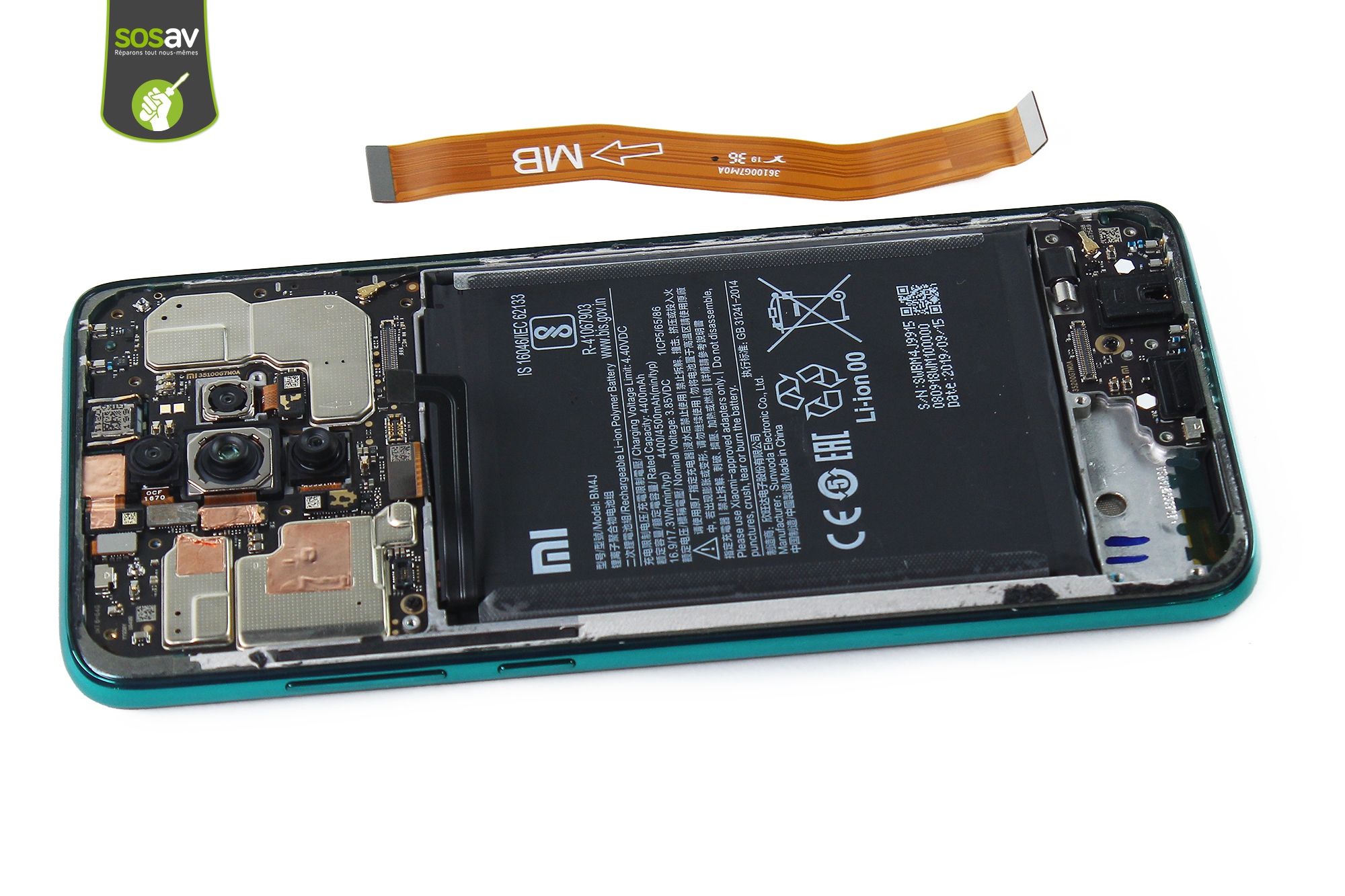

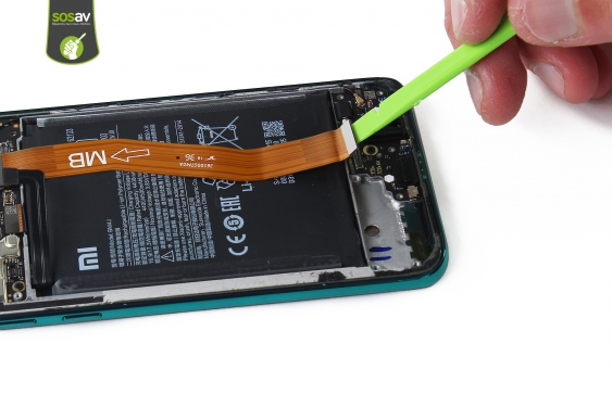

Poursuivez en débranchant le câble d'interconnexion avec la spatule en nylon.

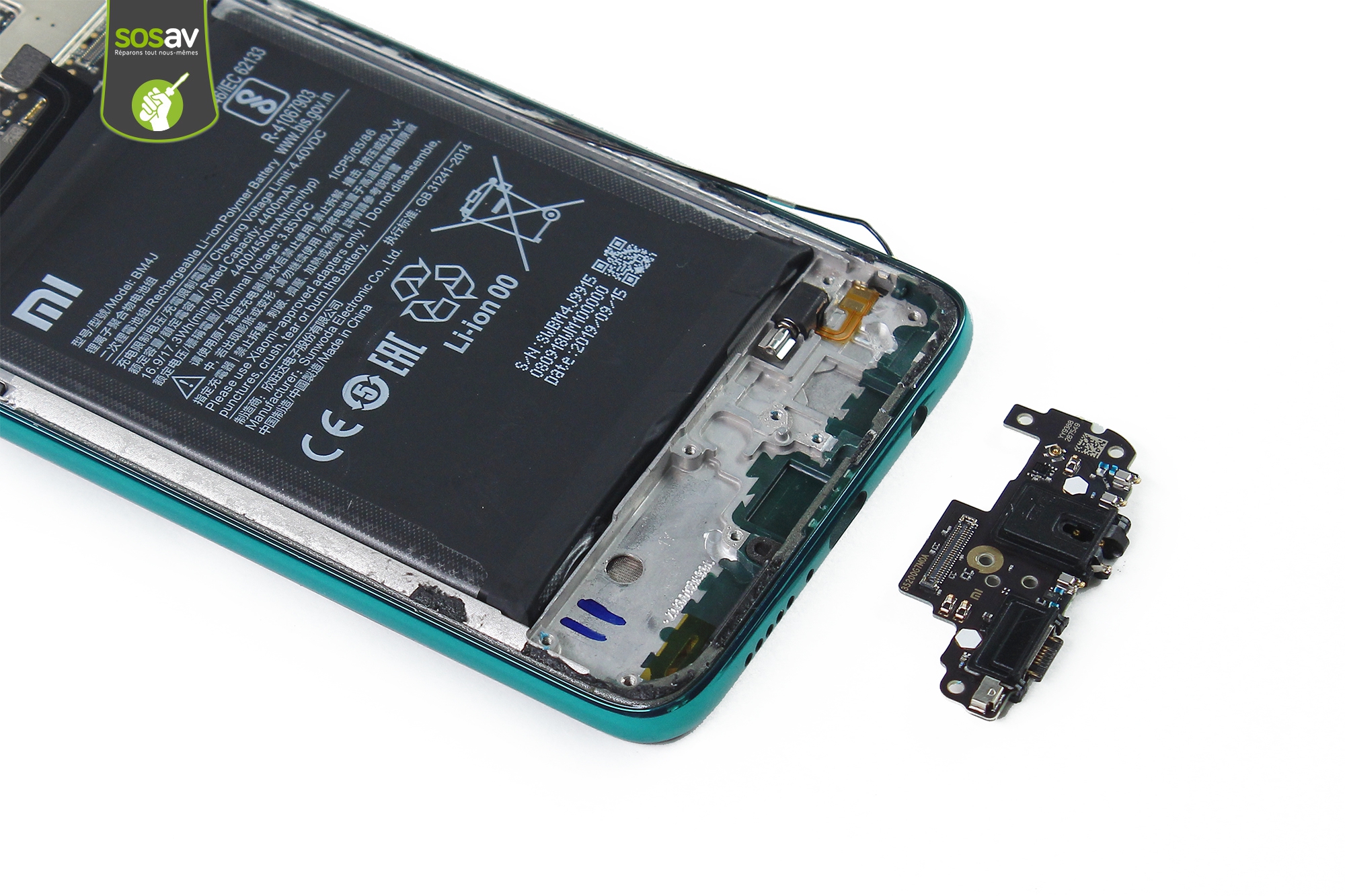

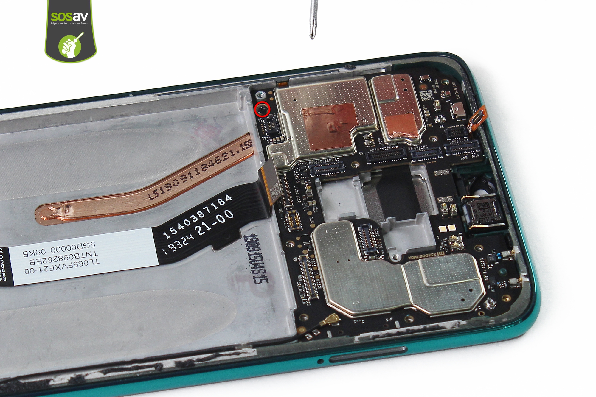

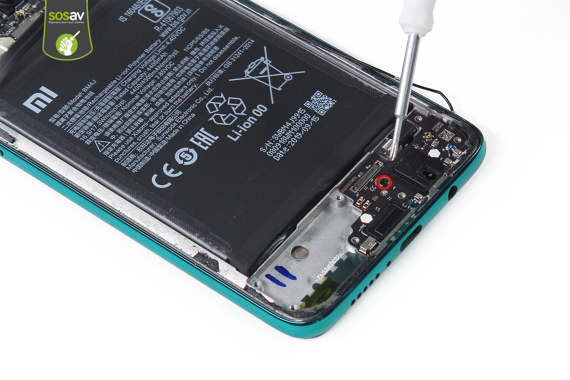

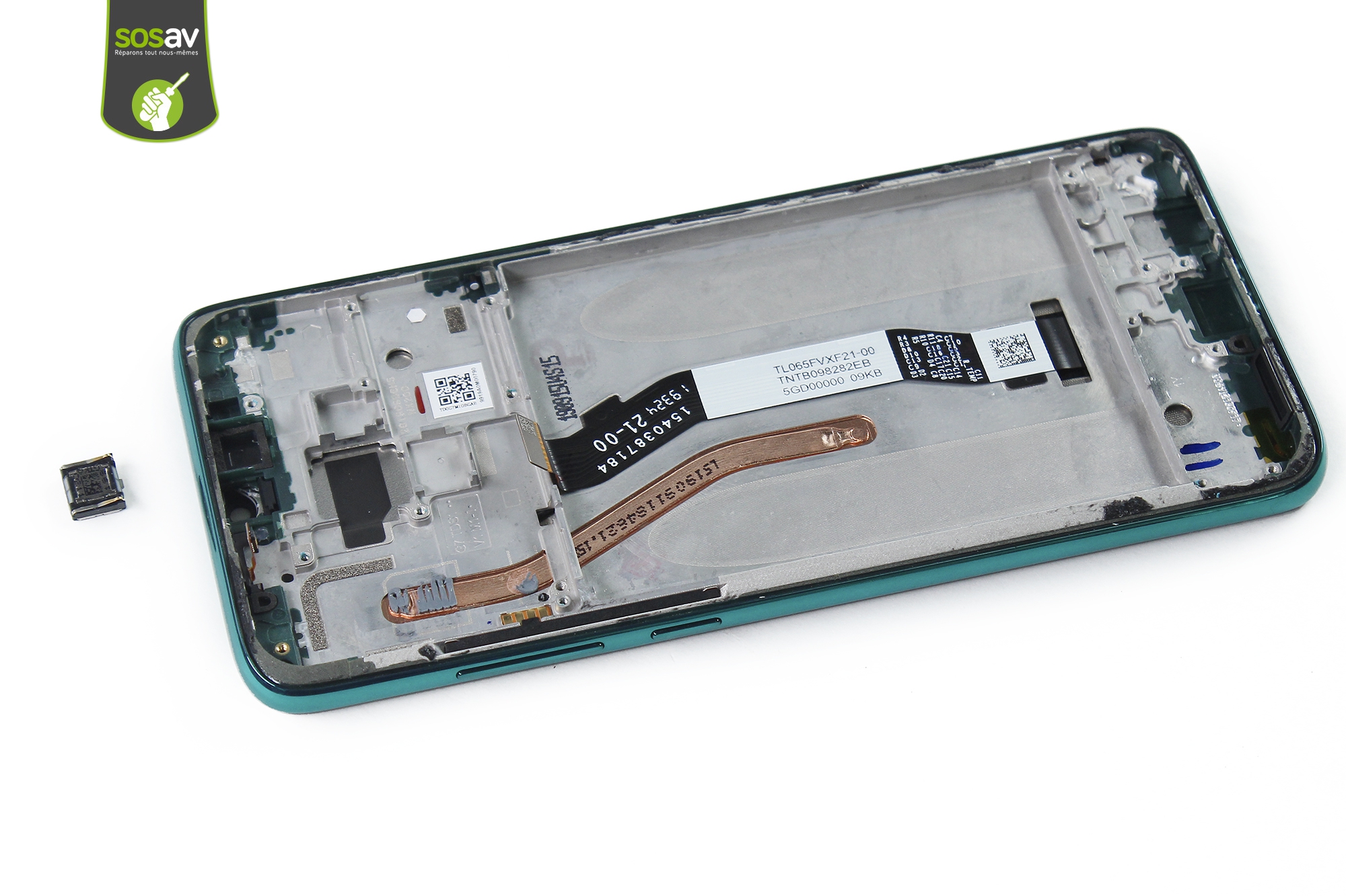

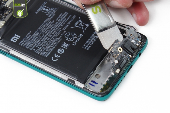

De nouveau avec le tournevis cruciforme, dévissez la vis entourée en rouge. (Photo 1)Le connecteur de charge est libéré. Faites levier avec la iSesamo pour le sortir en douceur.
Etape 24
Le connecteur de charge est démonté.

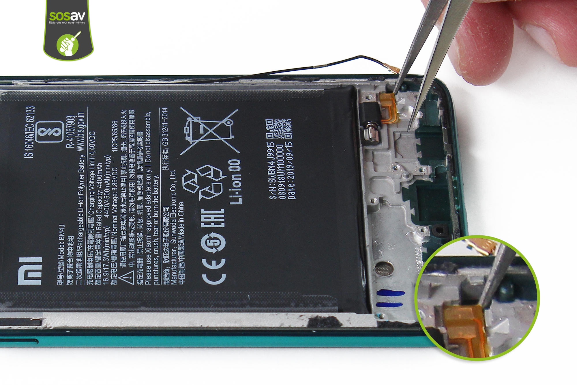

Etape 25

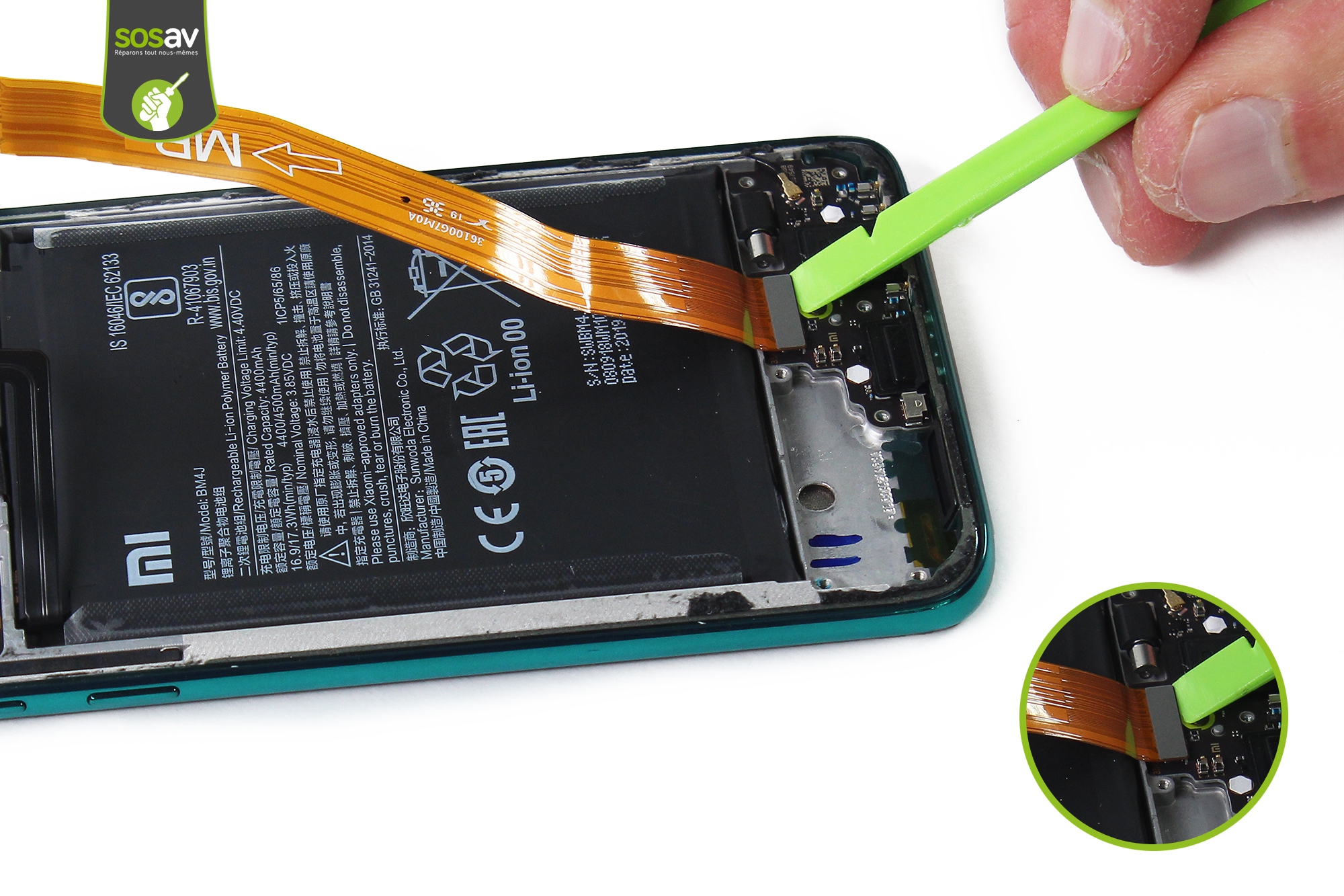

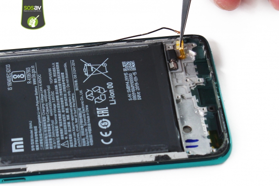

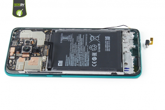

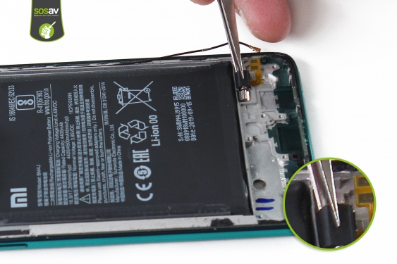

Délogez et sortez délicatement le vibreur à l'aide de la pince.
Etape 26
Le vibreur est déposé.

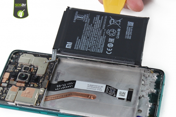

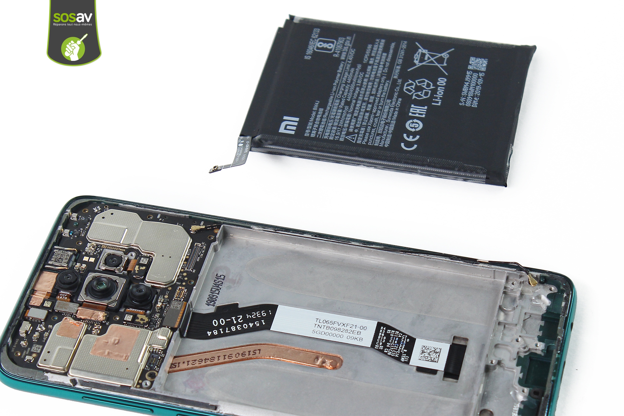

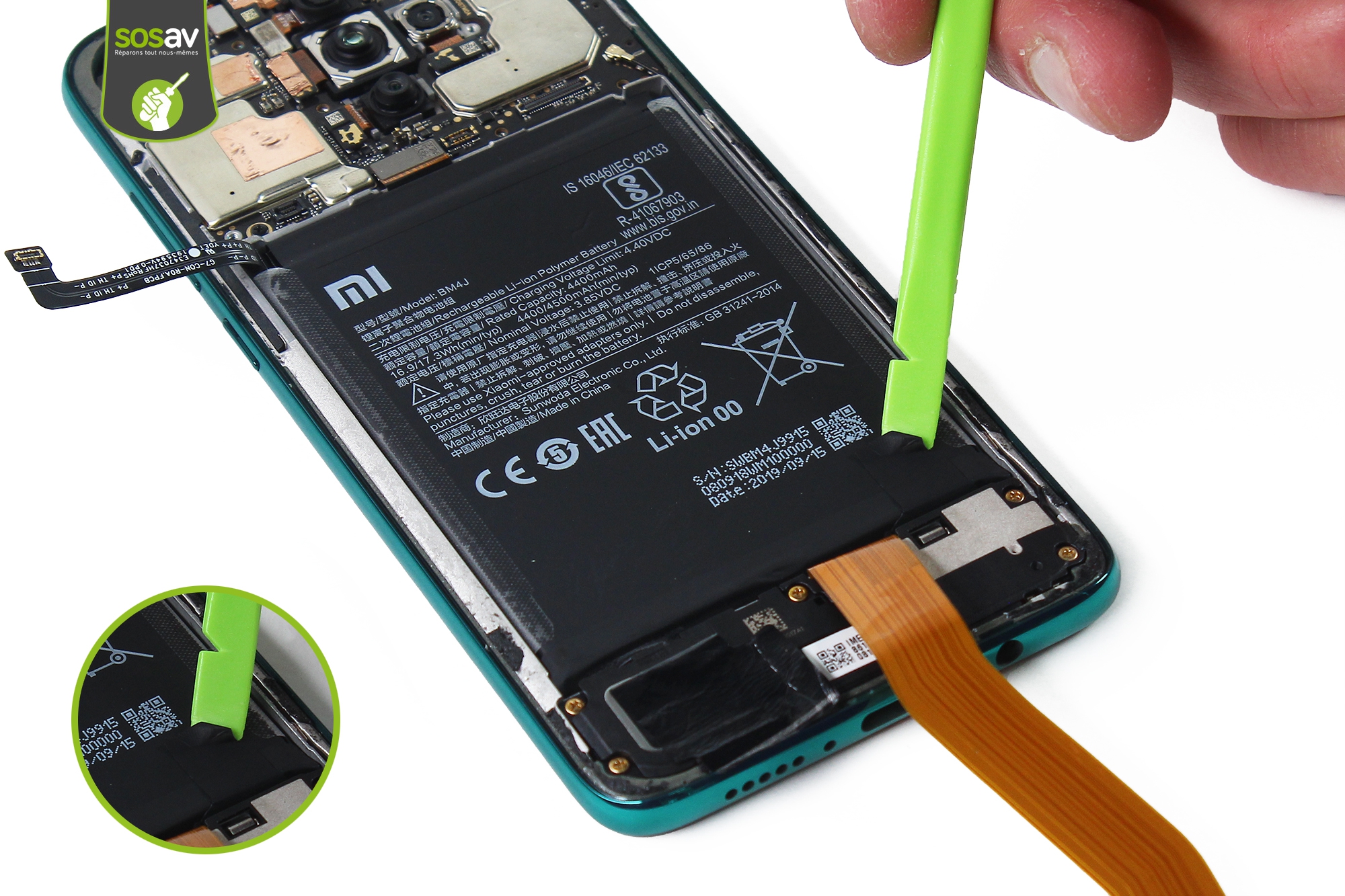

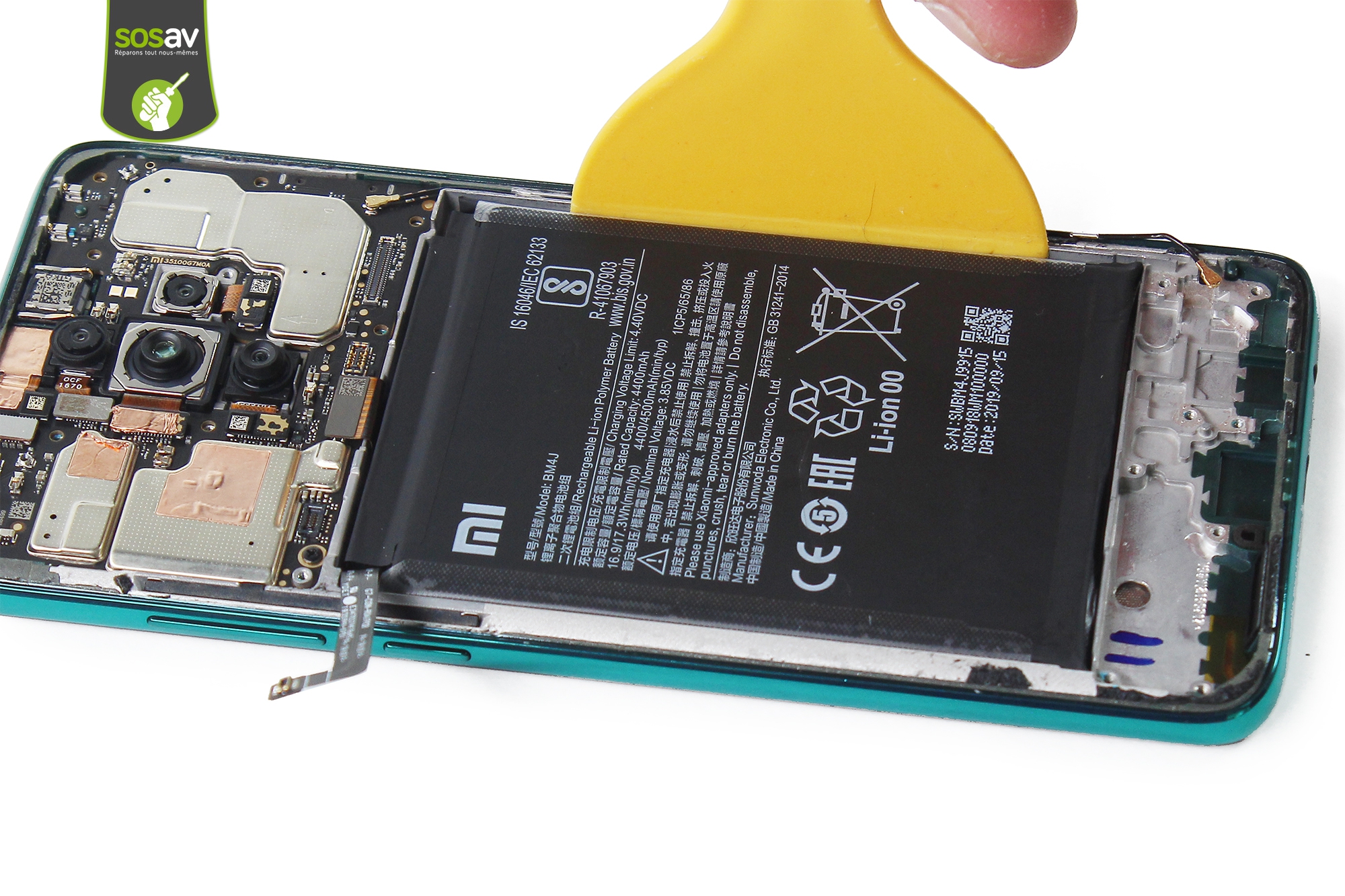

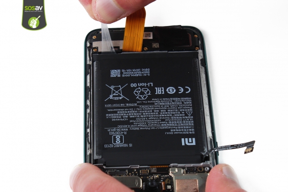

Glissez progressivement la spatule large et plate sous la batterie pour la décoller.Faites attention à ne pas la plier ni la percer.Si une résistance se fait sentir, chauffez quelques secondes la face avant opposée à la batterie. Mais ne chauffez pas trop longuement le LCD et jamais directement la batterie.
Etape 28
La batterie Redmi Note 8 Pro est déposée à son tour.

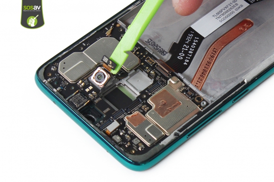

De nouveau avec la spatule en nylon, déconnectez la nappe de l'écran.
Etape 30

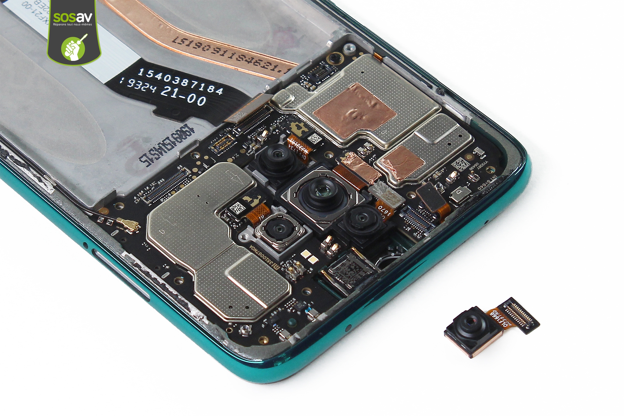

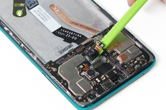

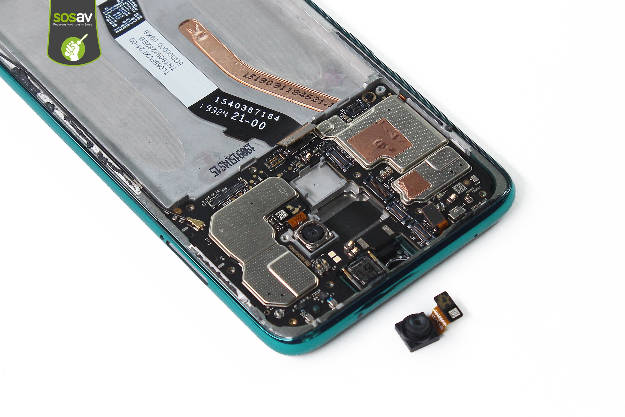

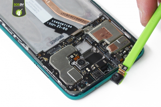

Conservez la spatule en nylon pour déverrouiller et sortir la caméra avant.Faites-la basculer sur elle-même pour l'extraire plus facilement !
Etape 31
La caméra avant est démontée.

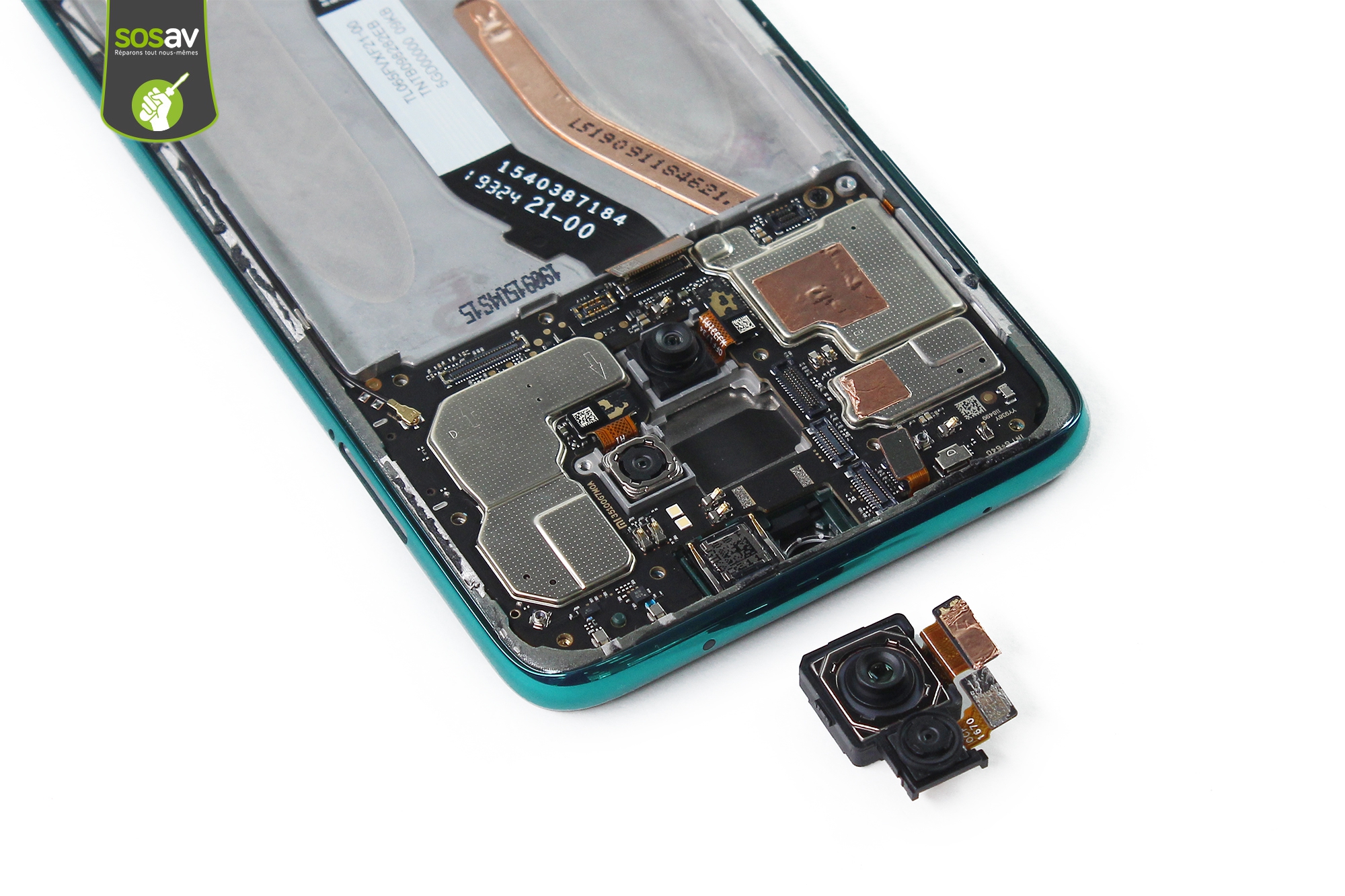

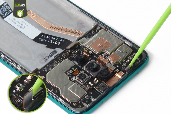

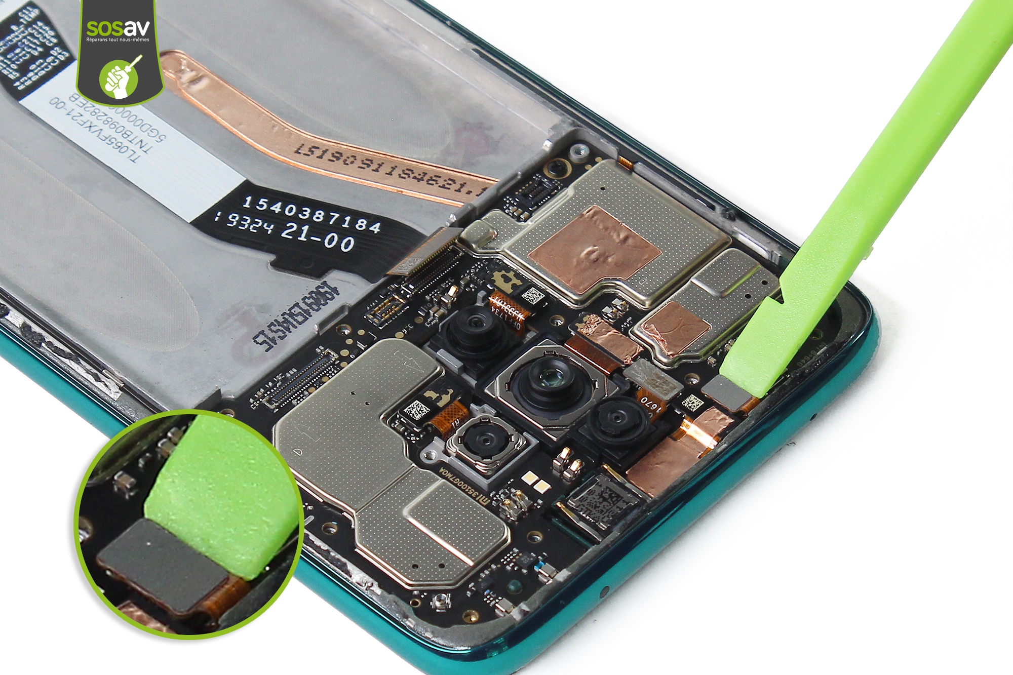

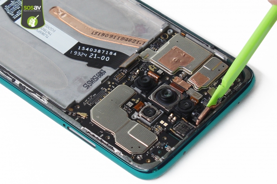

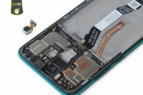

Ne perdez pas la main et poursuivez en débranchant tour à tour les deux connecteurs du bloc caméra arrière.Puis sortez la caméra arrière.
Etape 33
La caméra arrière est aussi démontée.
Etape 34

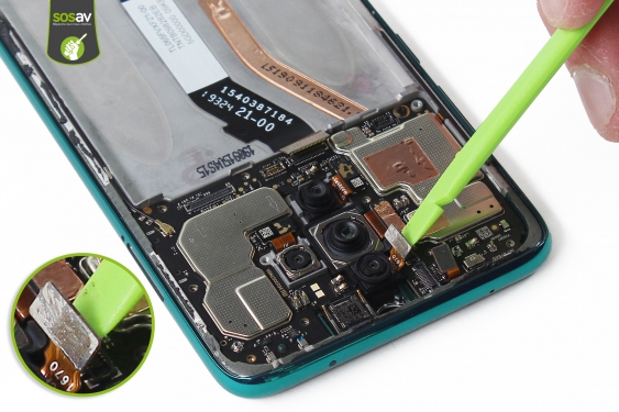

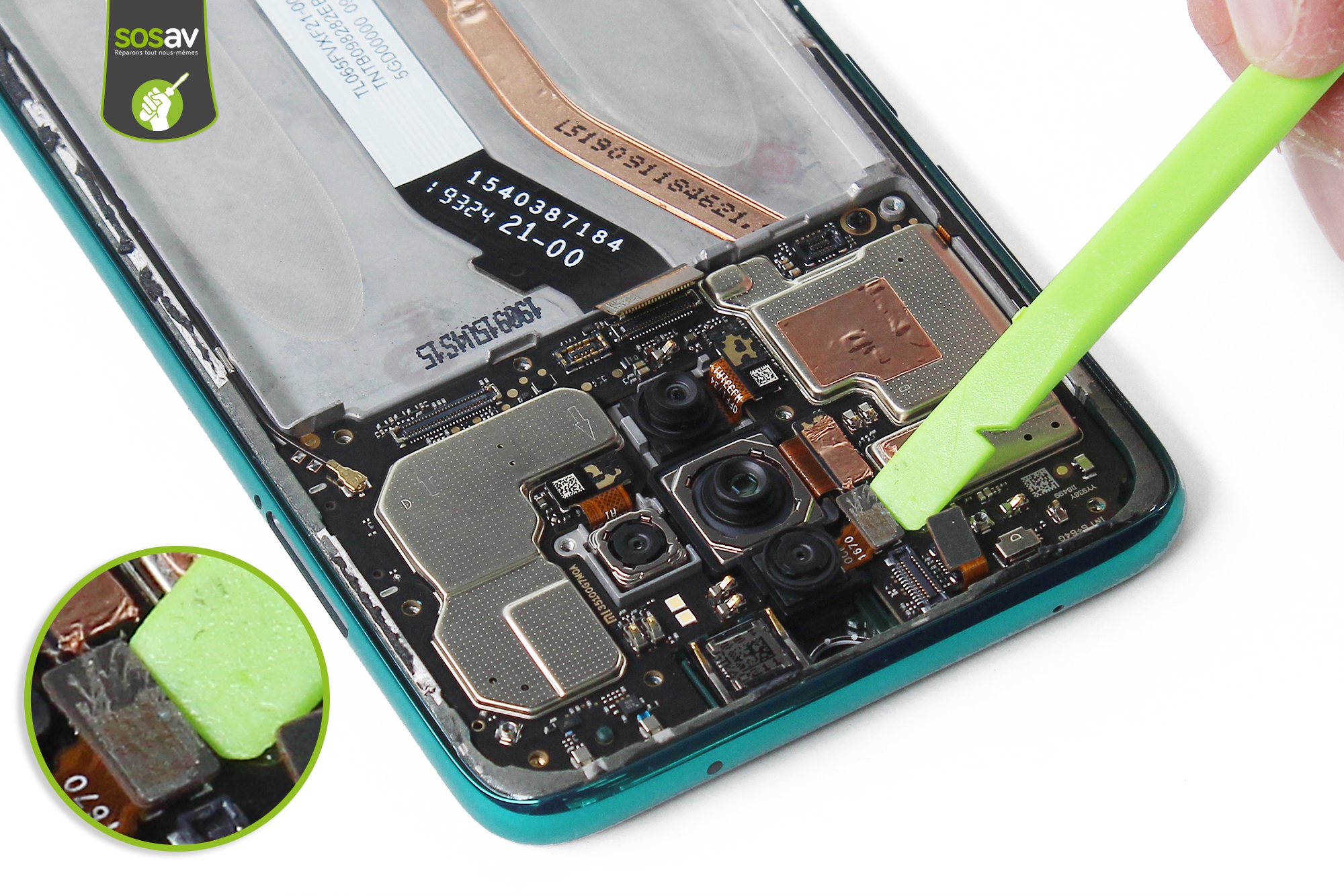

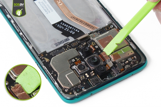

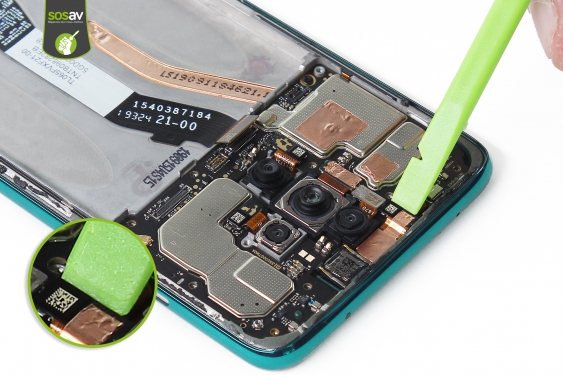

Continuez en déconnectant la caméra macro, toujours avec la spatule en nylon.Puis sortez-la.
Etape 35
La 3ème caméra (macro) est sortie à son tour.
Etape 36

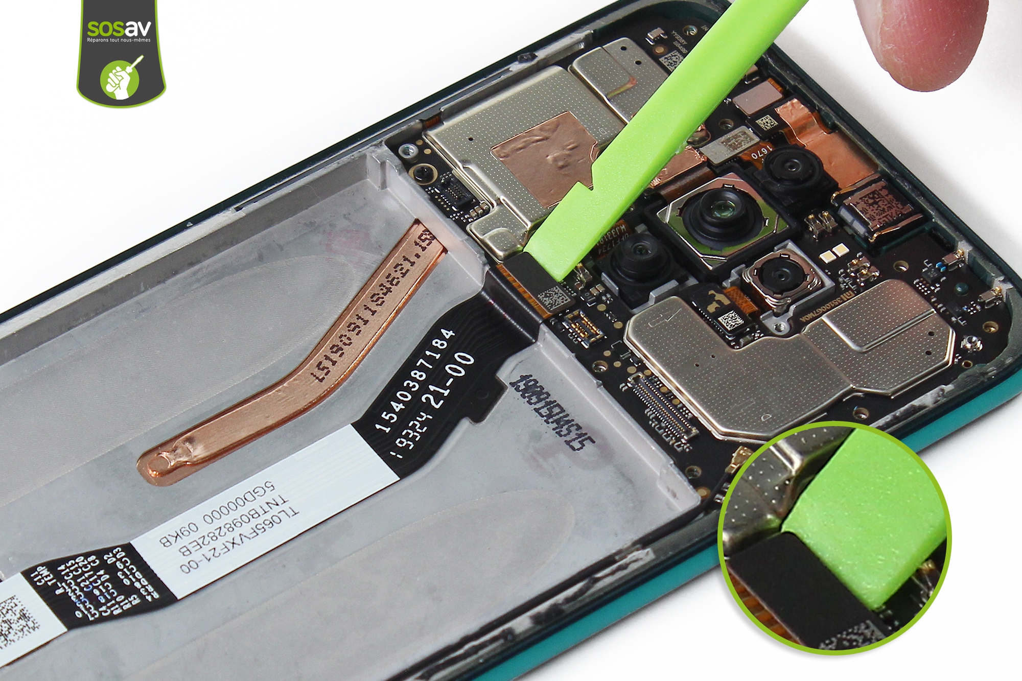

A présent, faites de même pour la 4ème caméra (capteur profondeur) : déconnectez et sortez-la !
Etape 37

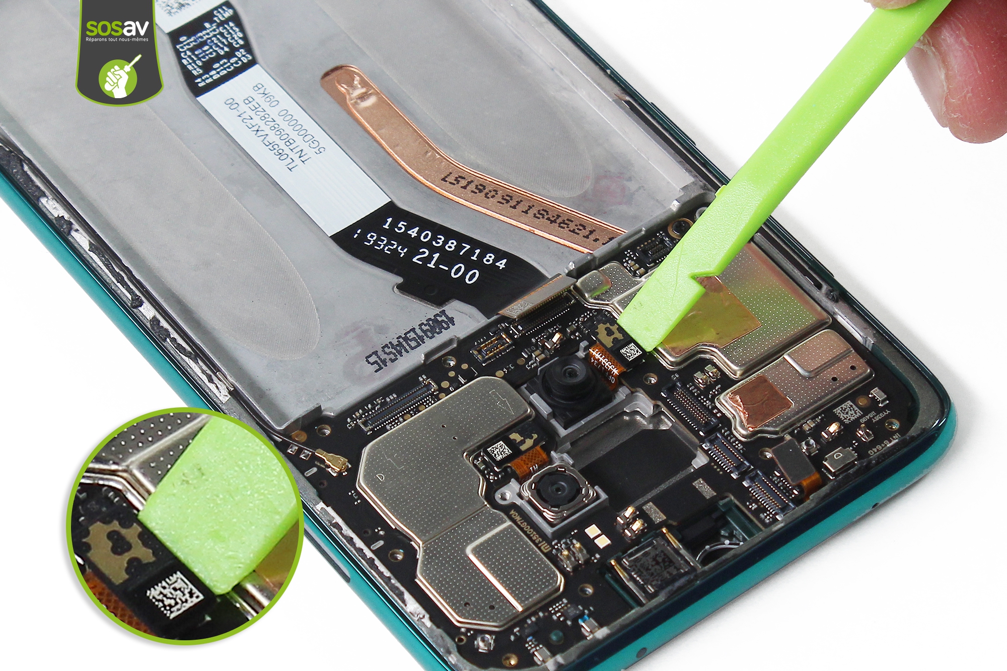

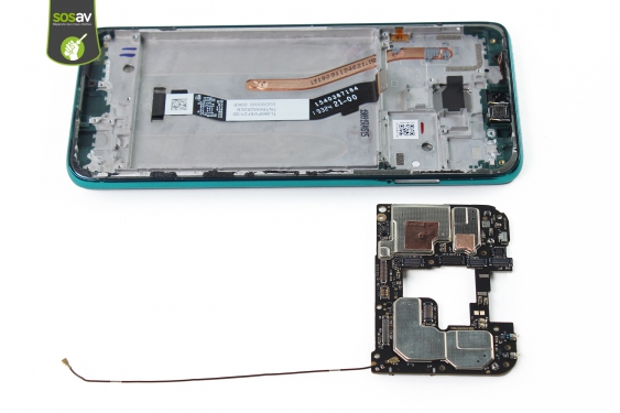

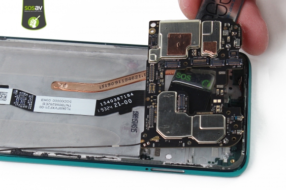

Dévissez ensuite la vis cruciforme entourée en rouge.Glissez la iSesamo sous la carte mère pour la soulever et l'extraire.
Etape 38

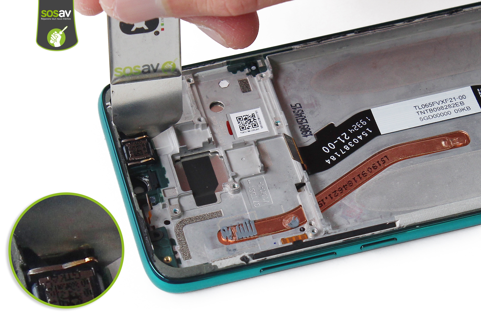

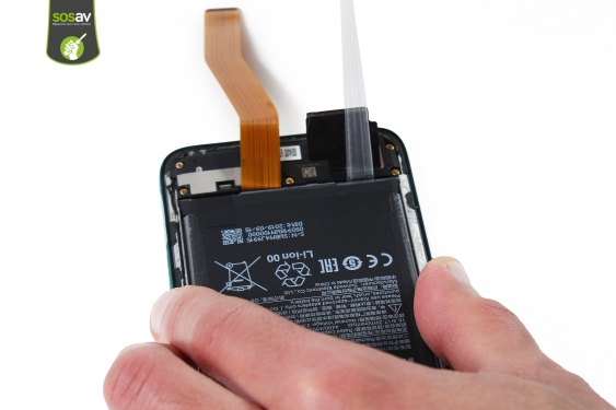

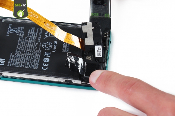

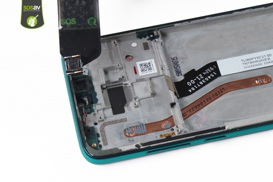

Pour terminer, délogez et sortez le haut-parleur interne toujours grâce à la iSesamo.
Etape 39
Votre écran Redmi Note 8 Pro est totalement démonté.En cas de problème d'affichage ou de tactile, vous savez maintenant comment le remplacer grâce à notre guide gratuit.
