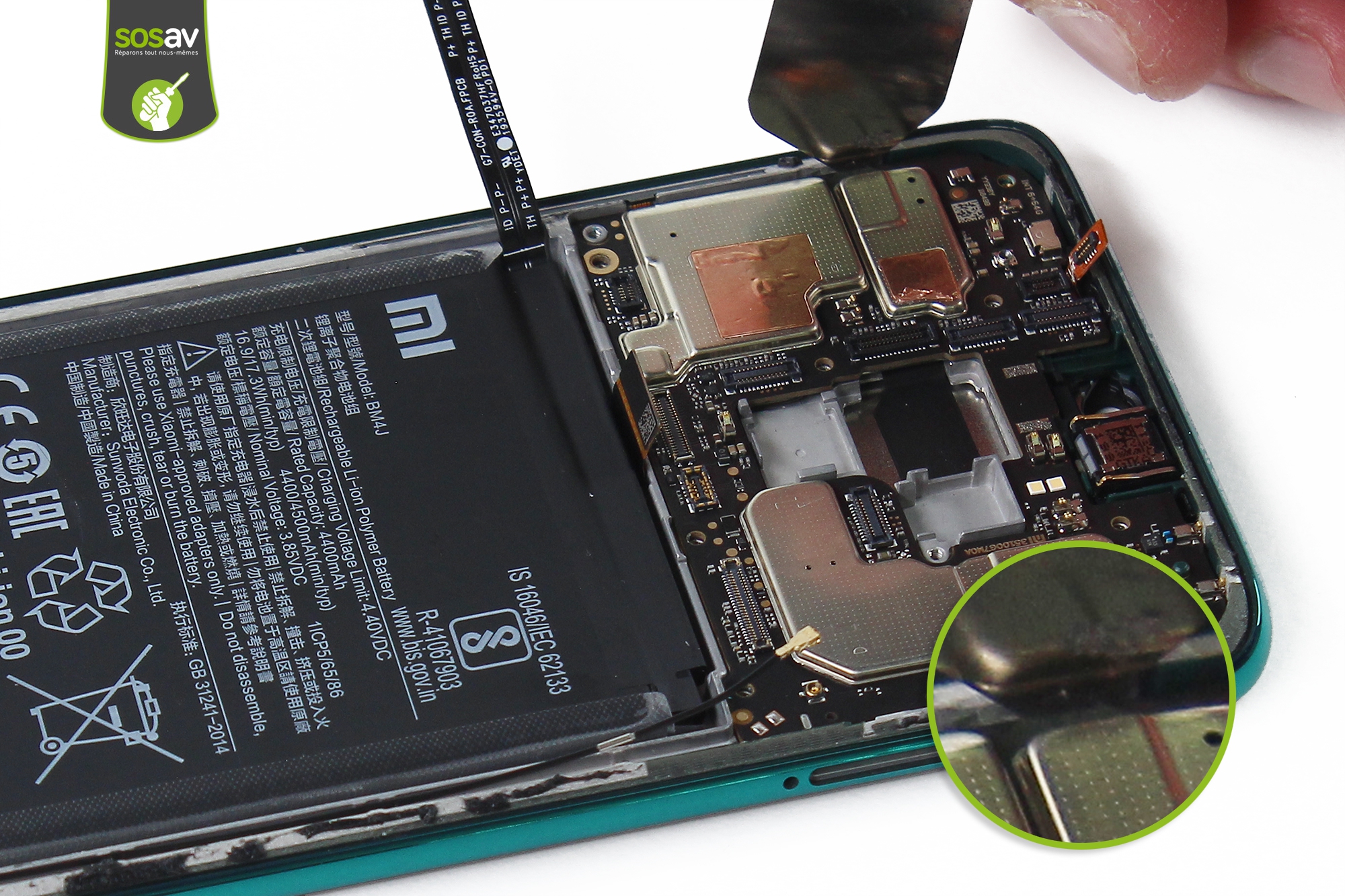

Dévissez les 10 vis cruciformes entourées en rouge. (Photo 1)Insérez délicatement la iSesamo pour décoller et ôter le cache.
Le cache blindage de la carte mère est démonté.

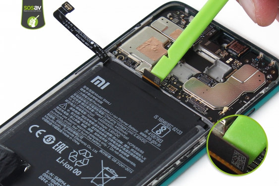

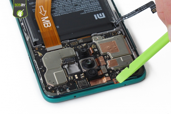

Avec la spatule en nylon, débranchez la nappe de la batterie par sécurité.Une mesure de précaution pour éviter les éventuels courts-circuits lors de la suite de votre réparation Xiaomi.

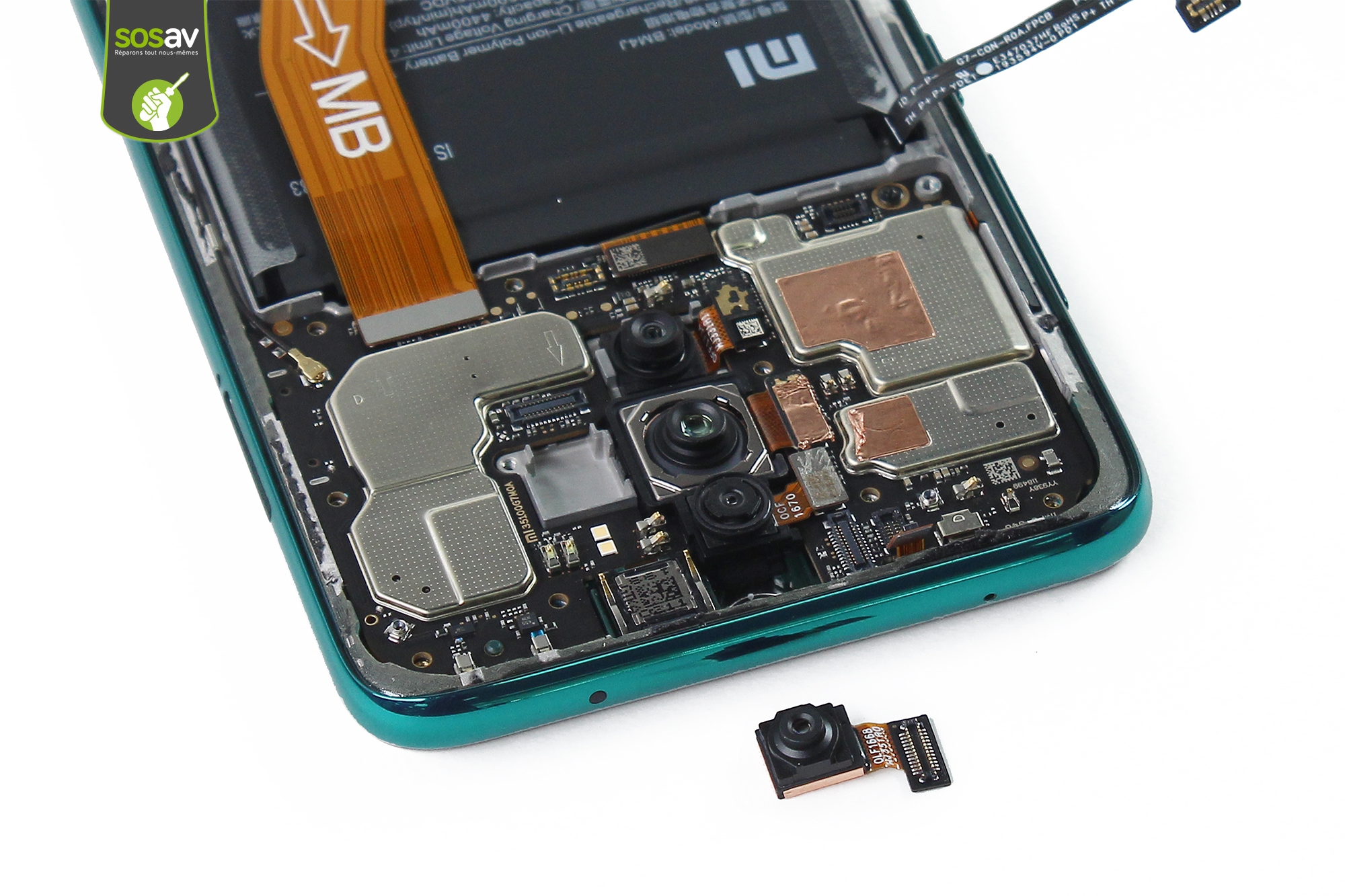

Gardez la spatule en nylon en main pour déconnecter et sortir la 4ème caméra / capteur de profondeur.
La 4ème caméra / capteur de profondeur est déposée.

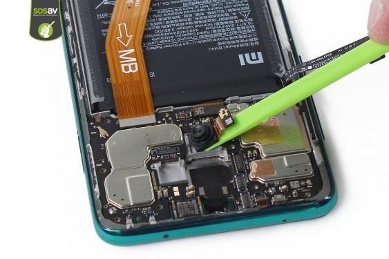

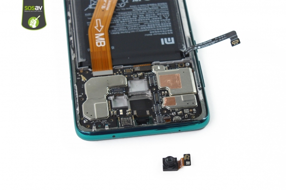

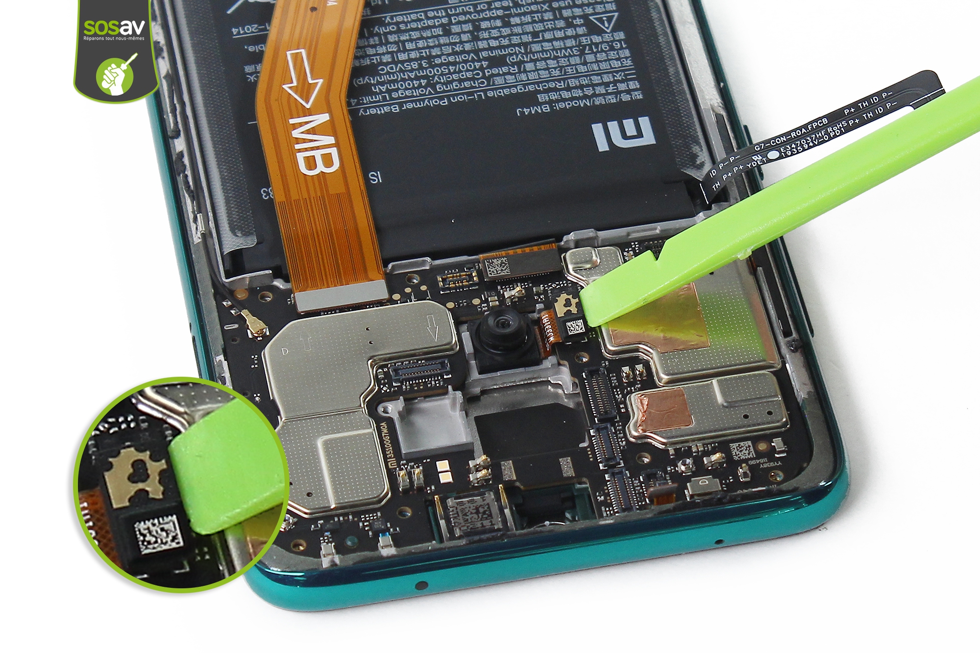

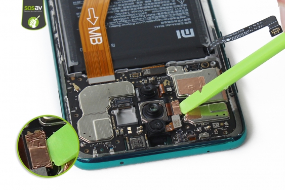

Continuez en débranchant la caméra avant.Faites-la basculer sur elle-même pour l'extraire plus facilement.
La caméra avant est déposée.

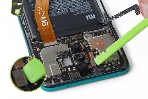

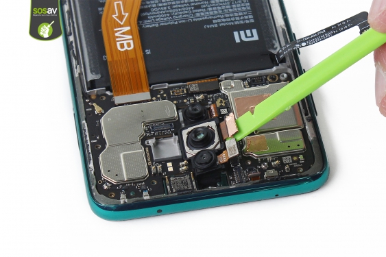

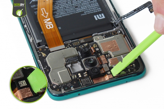

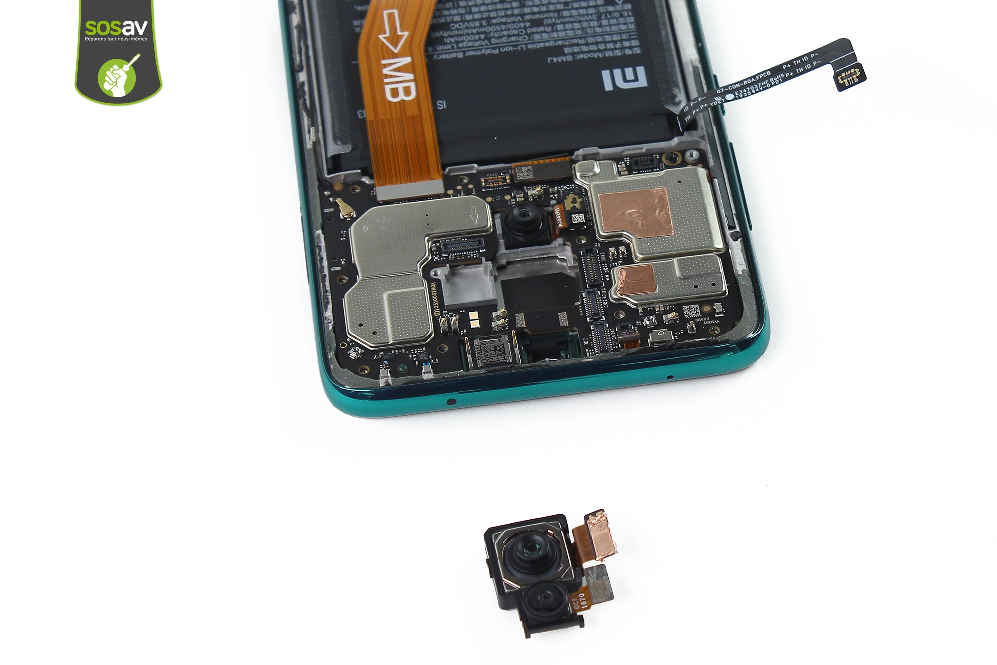

Ne perdez pas la main et poursuivez en déconnectant les deux nappes du bloc caméra arrière.Sortez-le ensuite.
La caméra arrière est également déposée.

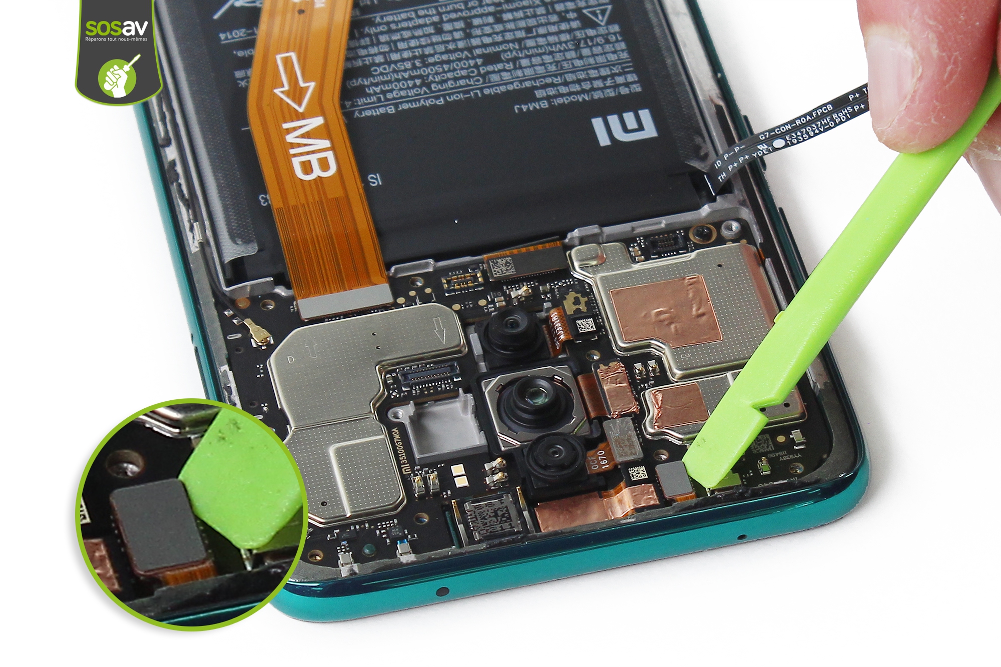

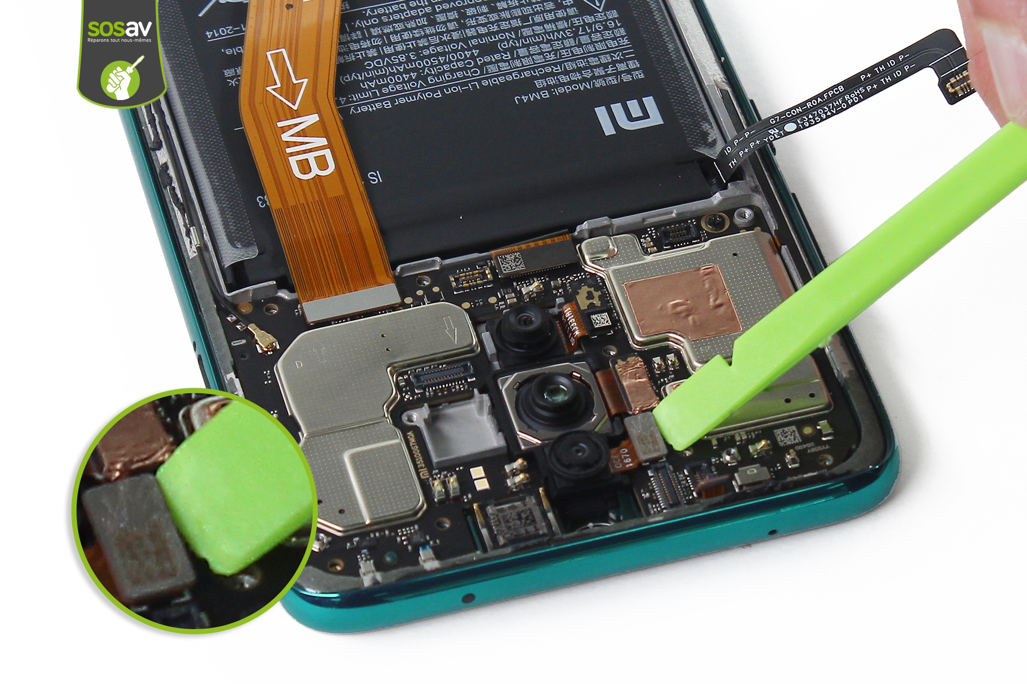

Terminez par le retrait de la caméra macro après l'avoir déconnectée.

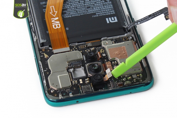

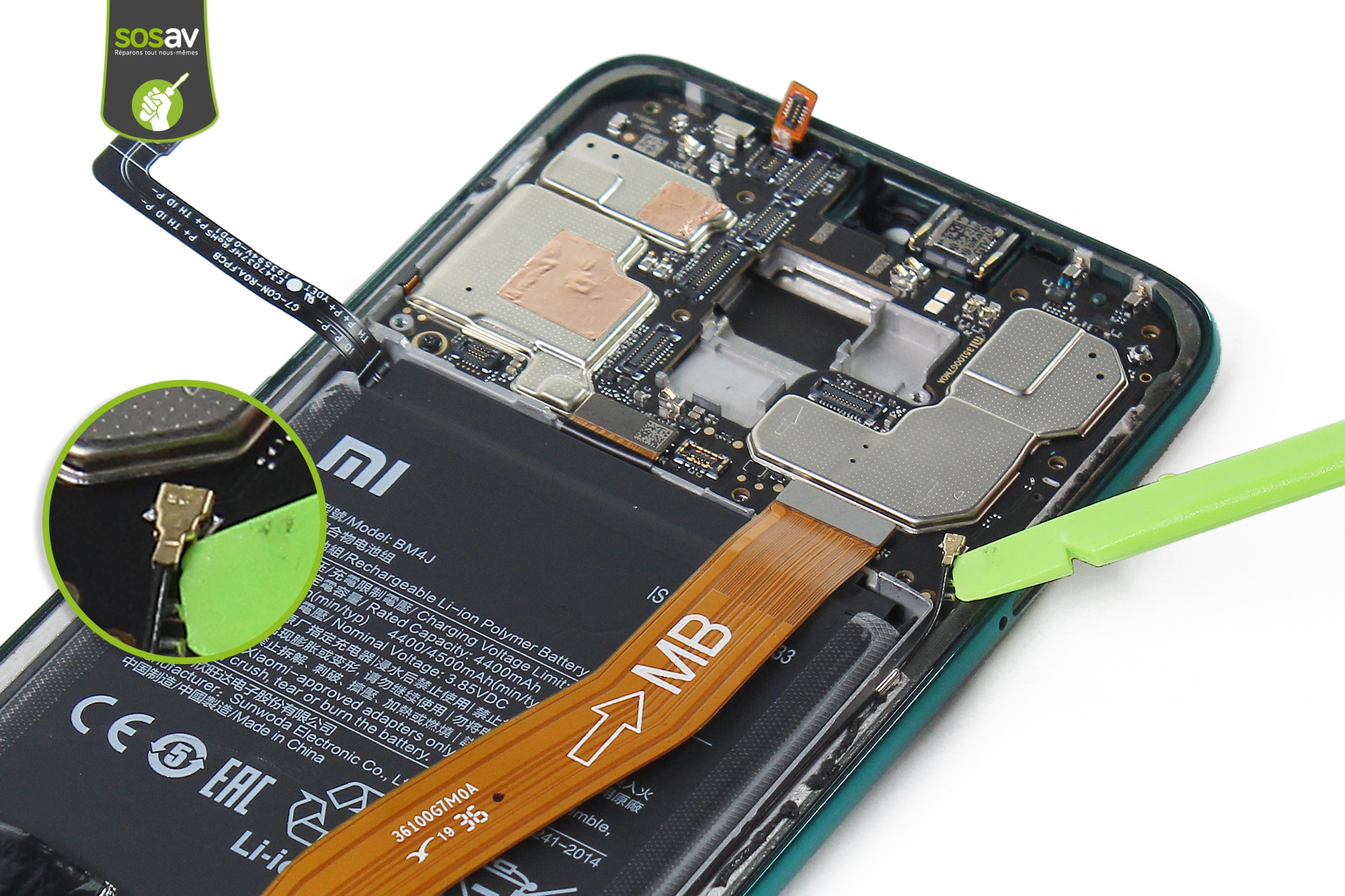

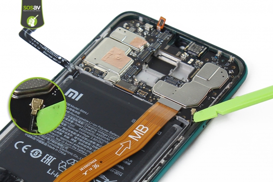

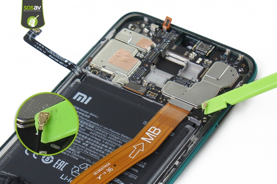

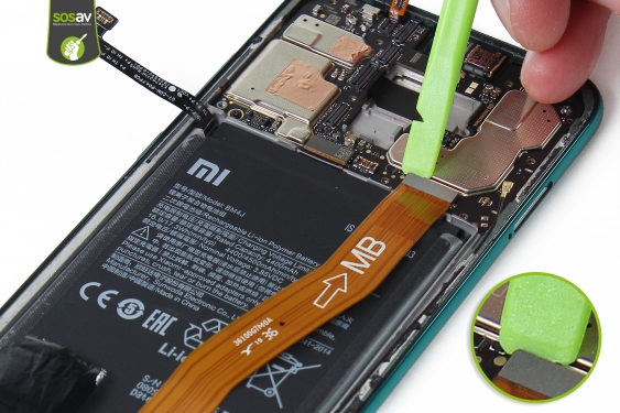

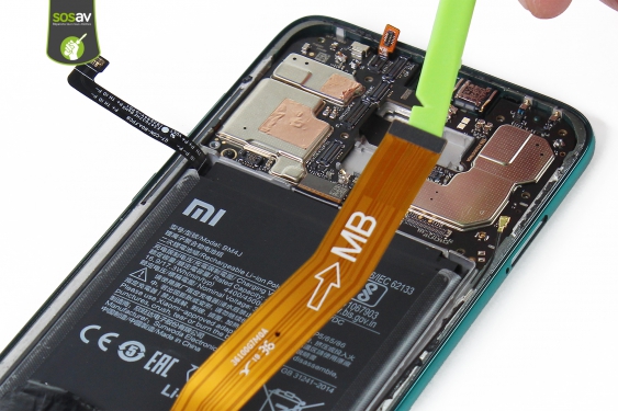

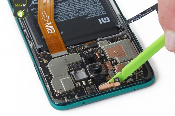

Gardez la spatule en main pour débrancher le câble d'interconnexion.Puis déverrouillez aussi la nappe de liaison du connecteur de charge.

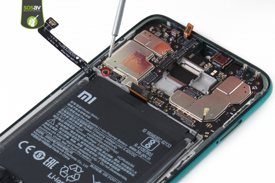

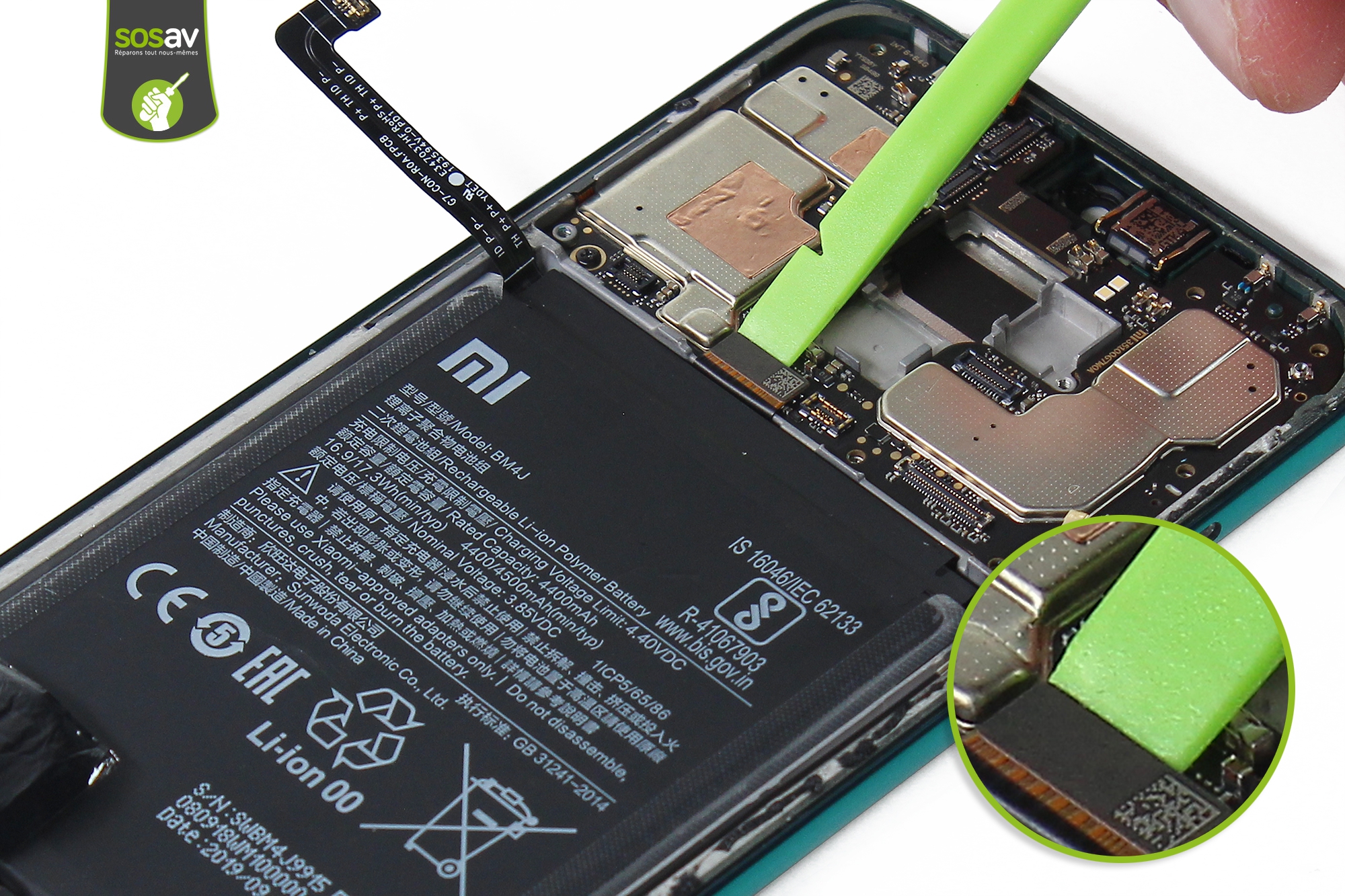

Avant de passer à la suite, déconnectez une dernière nappe : celle de l'écran.Pour terminer, dévissez la vis cruciforme entourée en rouge. (Photo 3)

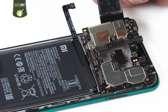

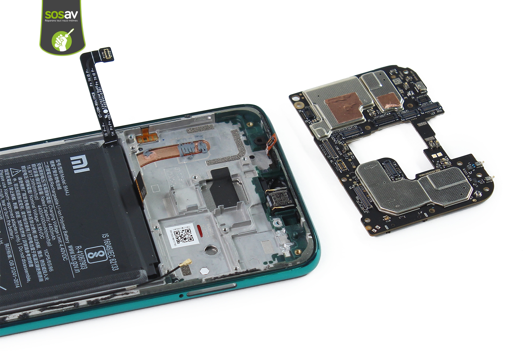

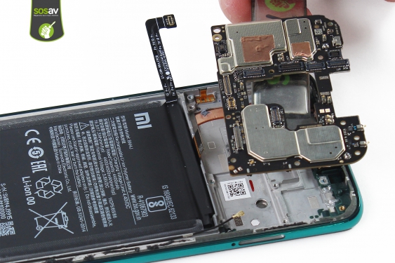

Glissez délicatement la iSesamo sous la carte mère pour la soulever et l'extraire.
Etape 24
Votre carte mère Redmi Note 8 Pro est déposée.Vous savez maintenant comment la démonter et l'interchanger par une carte mère reconditionnée si besoin !
