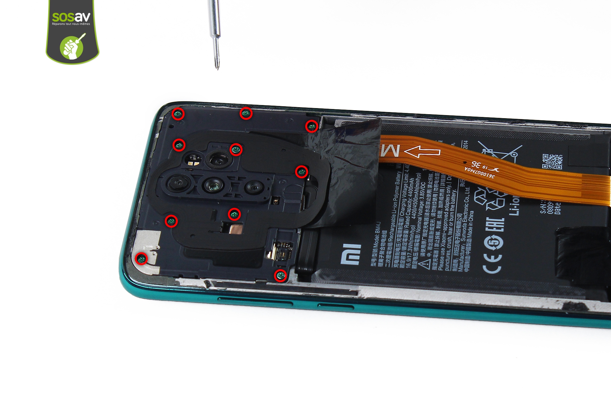

Dévissez les 10 vis cruciformes entourées en rouge. (Photo 1)Insérez délicatement la iSesamo pour décoller et ôter le cache.
Le cache blindage de la carte mère est démonté.

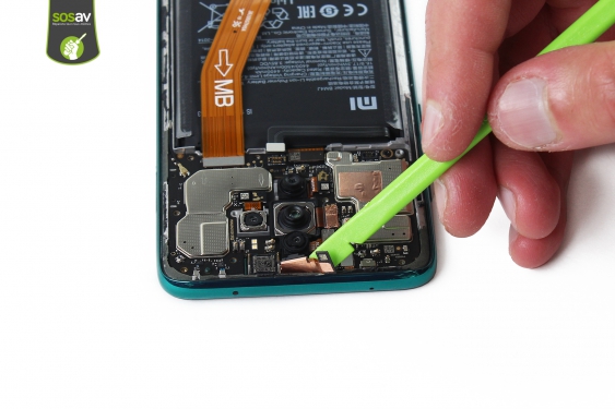

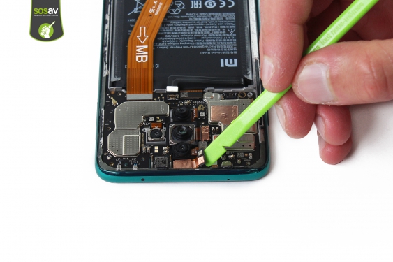

Avec la spatule en nylon, débranchez la nappe de la batterie par sécurité.Une mesure de précaution pour éviter les éventuels courts-circuits lors de la suite de votre réparation Xiaomi.

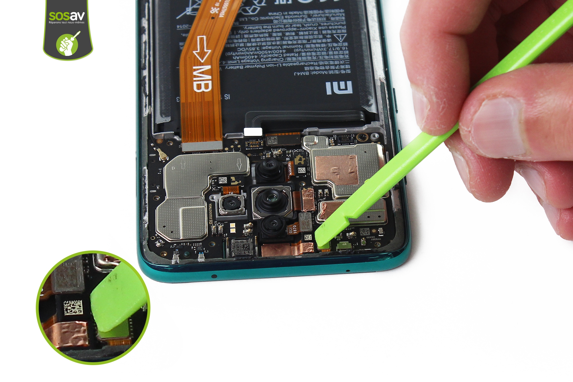

Poursuivez avec la spatule en nylon pour déconnecter la nappe de la caméra avant.Vous pouvez ensuite la sortir en délicatesse.

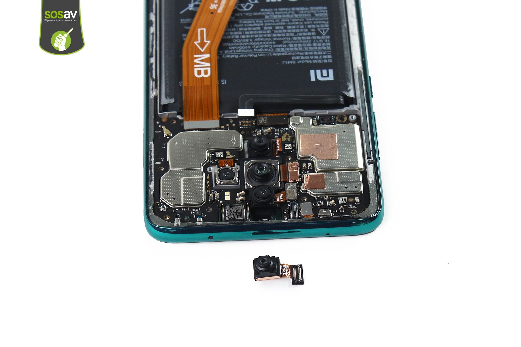

Votre caméra avant Xiaomi Redmi Note 8 Pro est maintenant déposée.Suivez notre guide gratuit en cas de problème avec la prise de selfie !
