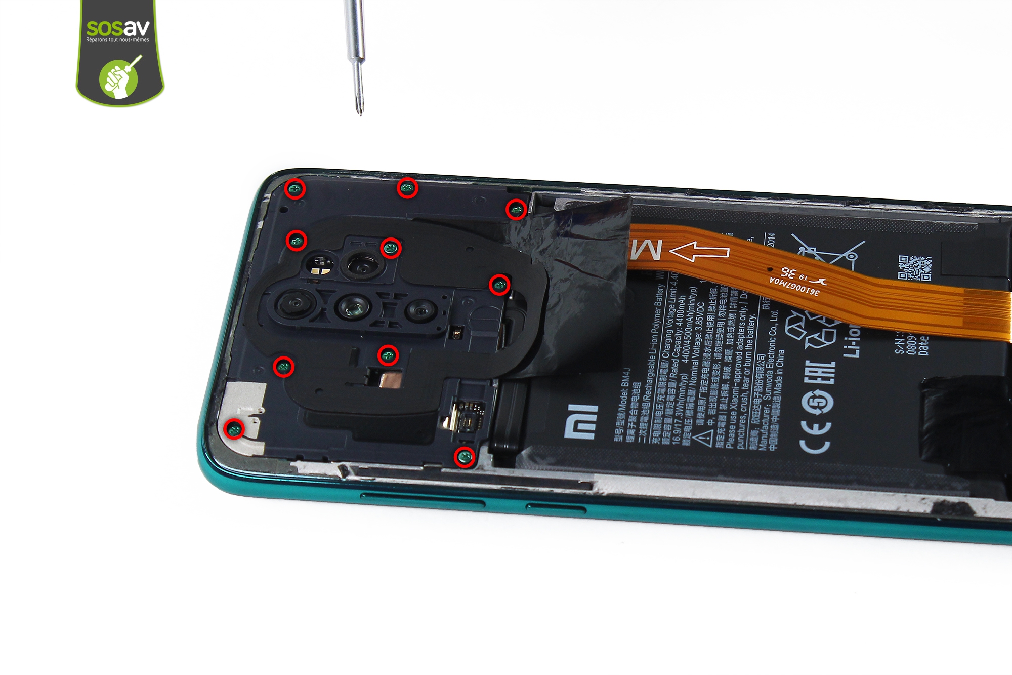

Dévissez les 10 vis cruciformes entourées en rouge. (Photo 1)Insérez délicatement la iSesamo pour décoller et ôter le cache.
Le cache blindage de la carte mère est démonté.

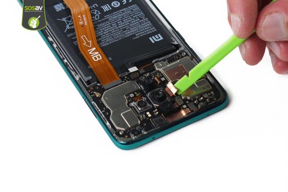

Avec la spatule en nylon, débranchez la nappe de la batterie par sécurité.Une mesure de précaution pour éviter les éventuels courts-circuits lors de la suite de votre réparation Xiaomi.

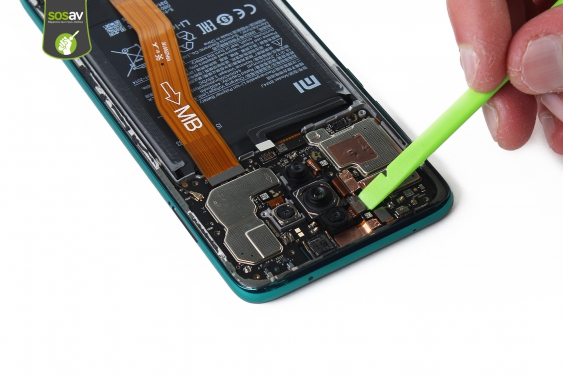

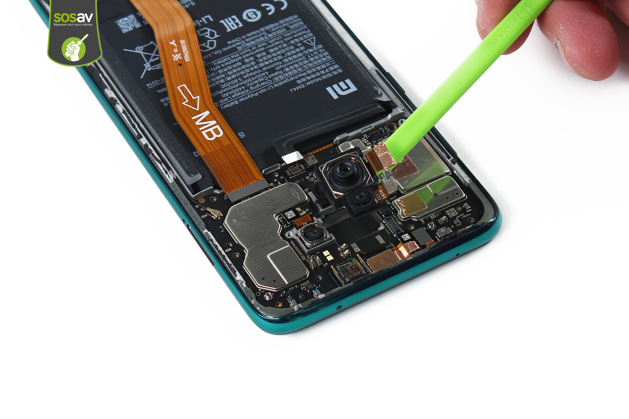

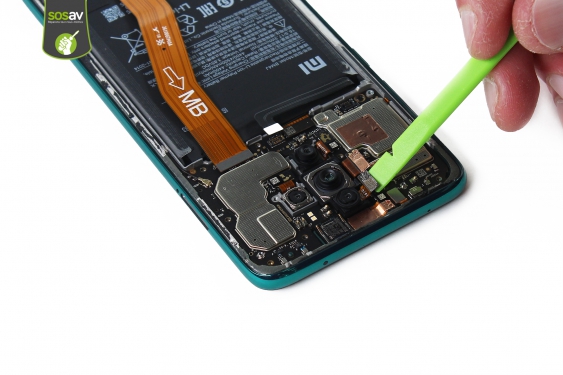

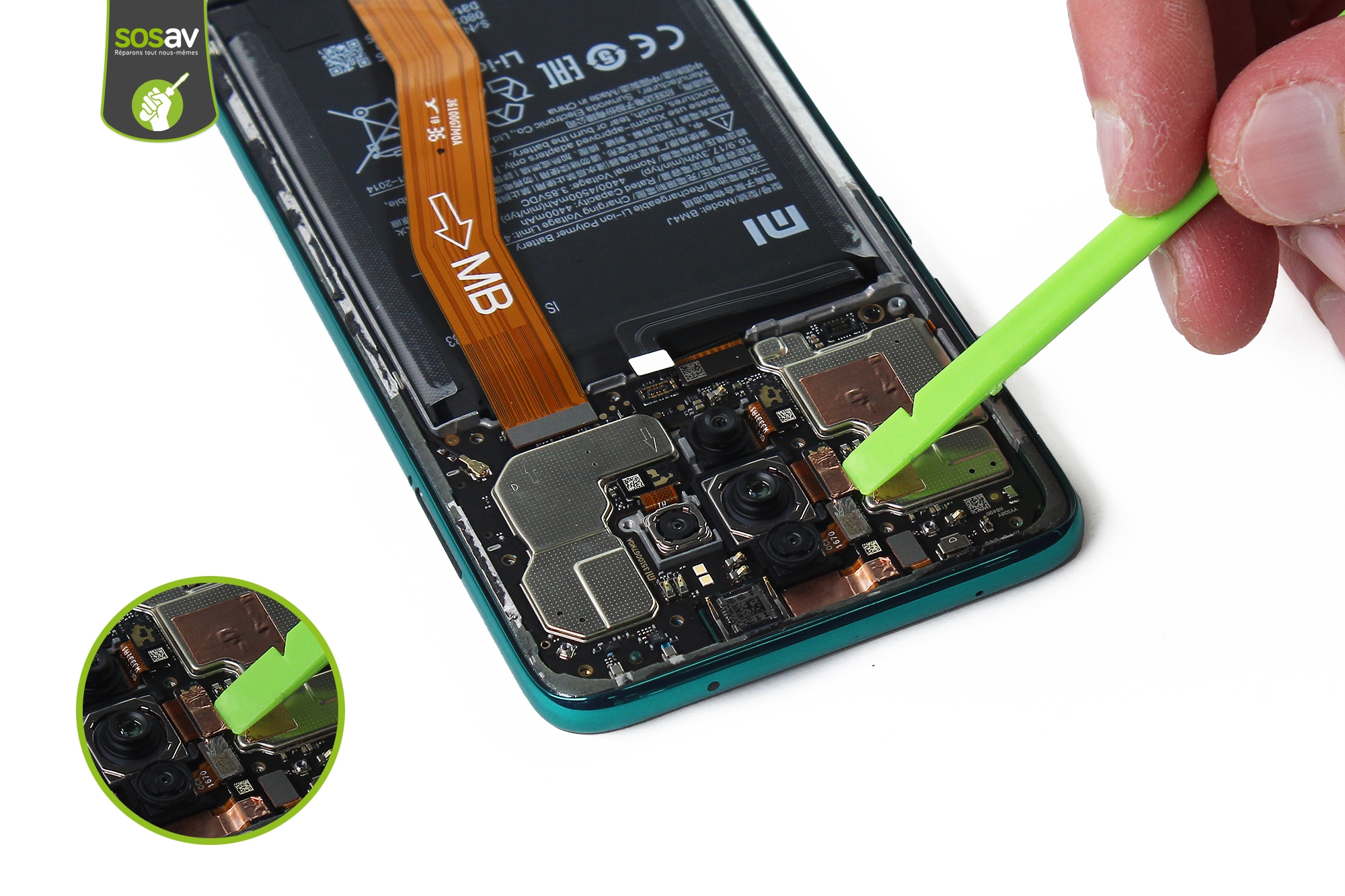

Toujours avec la spatule, débranchez une à une les deux nappes du double capteur photo.

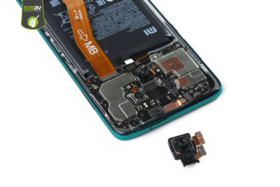

Vous pouvez maintenant la sortir en douceur.Votre caméra arrière Xiaomi Redmi Note 8 Pro est déposée.En cas de problème lors de la prise de vue, vous savez maintenant ce qu'il vous reste à faire grâce à ce guide gratuit.
Pour remonter votre Redmi Note 8 Pro suivez ce guide en sens inverse.
