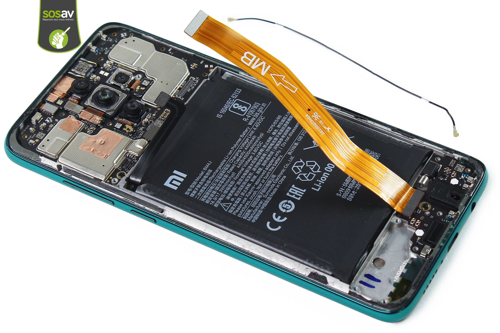

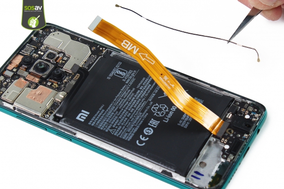

Reprenez le tournevis cruciforme pour dévisser les 7 vis entourées en rouge. (Photo 1)Vous pouvez ensuite sortir l'antenne GSM à l'aide de la iSesamo.
L'antenne GSM est déposée.

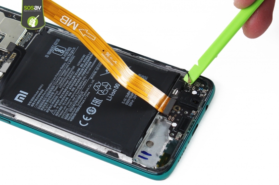

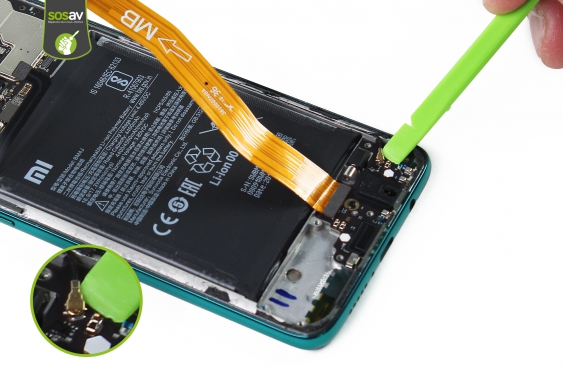

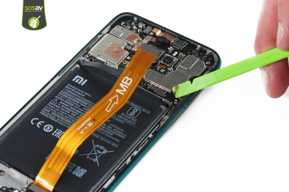

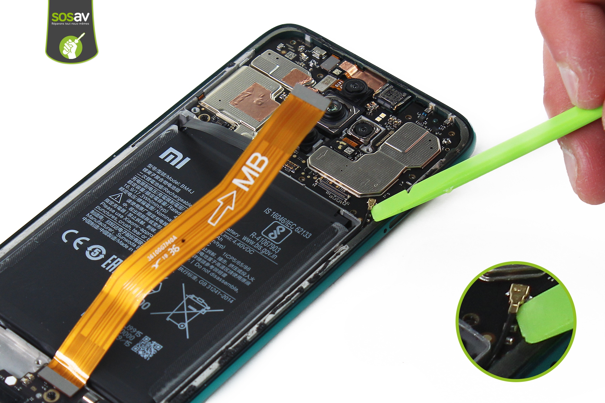

Réutilisez la spatule en nylon pour déverrouiller le câble d'inteconnexion côté carte mère...... Puis côté connecteur de charge.

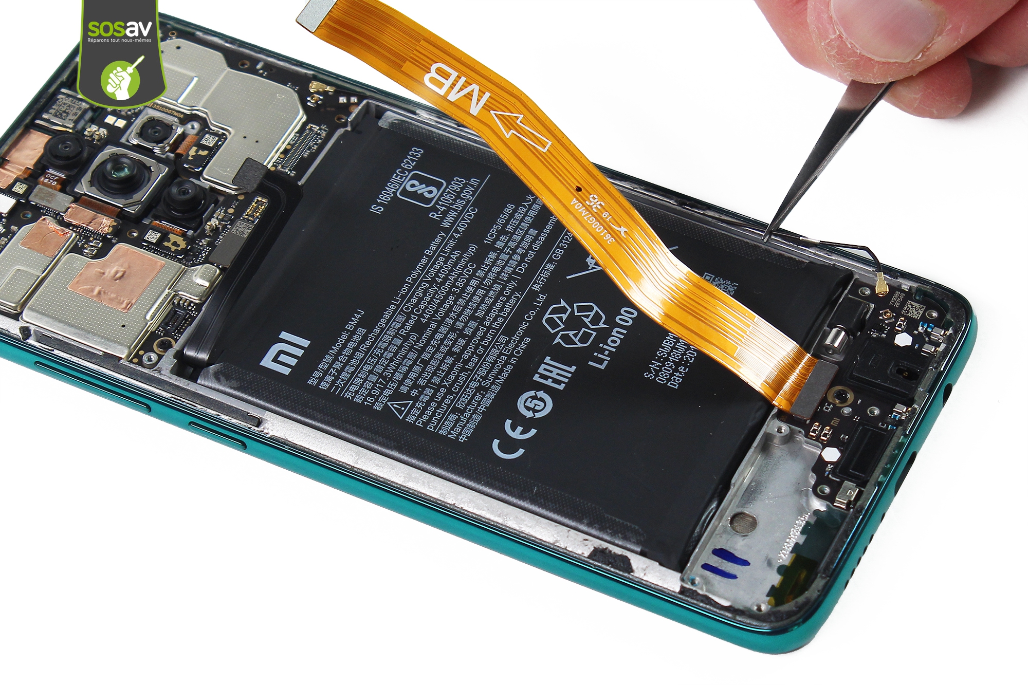

Sortez ensuite le câble d'interconnexion à l'aide de la pince.
Votre câble d'interconnexion Xiaomi Redmi Note 8 Pro est démonté.En cas de problème de réception GSM ou WiFi, vous pouvez compter sur ce guide gratuit afin de vous expliquer comment faire !
