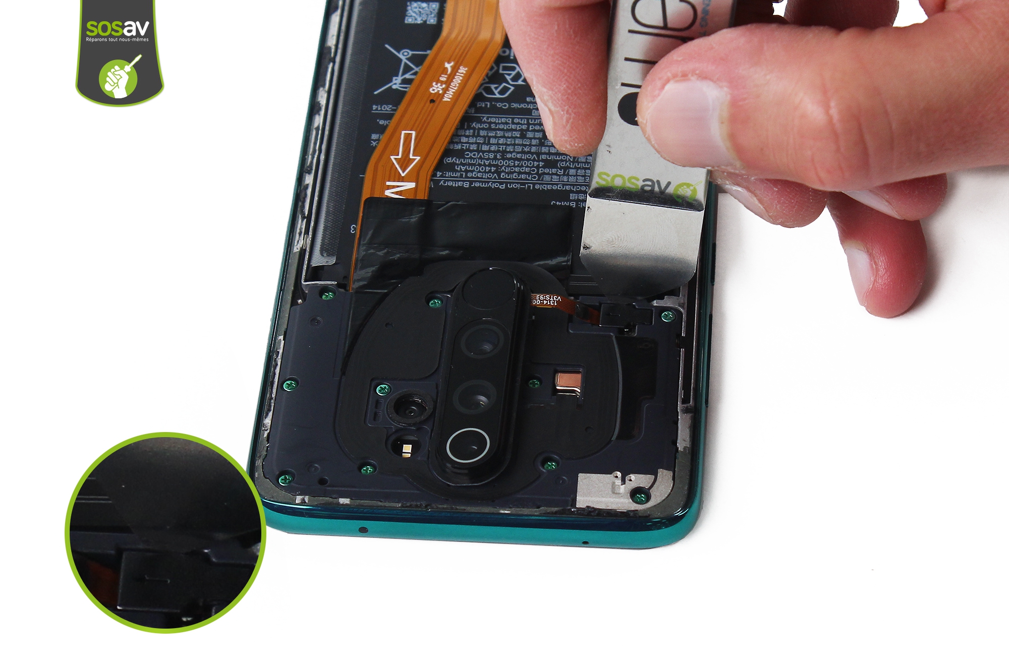

Réutilisez la iSesamo pour retirer le petit cache plastique.
A présent, vous pouvez déconnecter la nappe du capteur d'empreinte à l'aide de la spatule en nylon.Il ne vous reste plus qu'à le sortir délicatement.
Le capteur d'empreintes est déposé.
