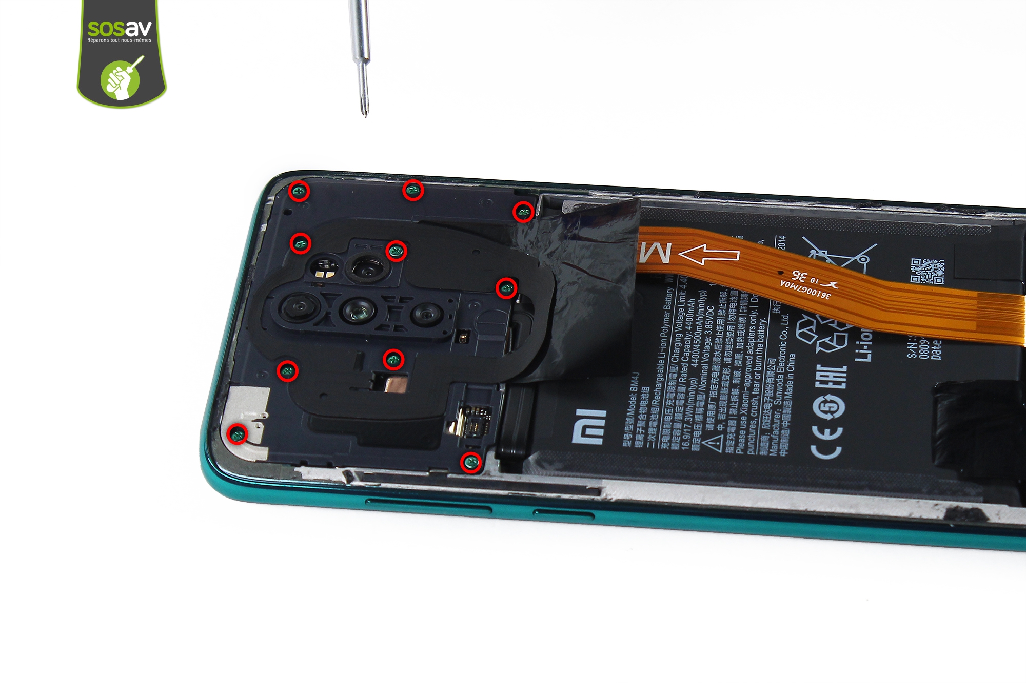

Dévissez les 10 vis cruciformes entourées en rouge. (Photo 1)Insérez délicatement la iSesamo pour décoller et ôter le cache.
Le cache blindage de la carte mère est démonté.

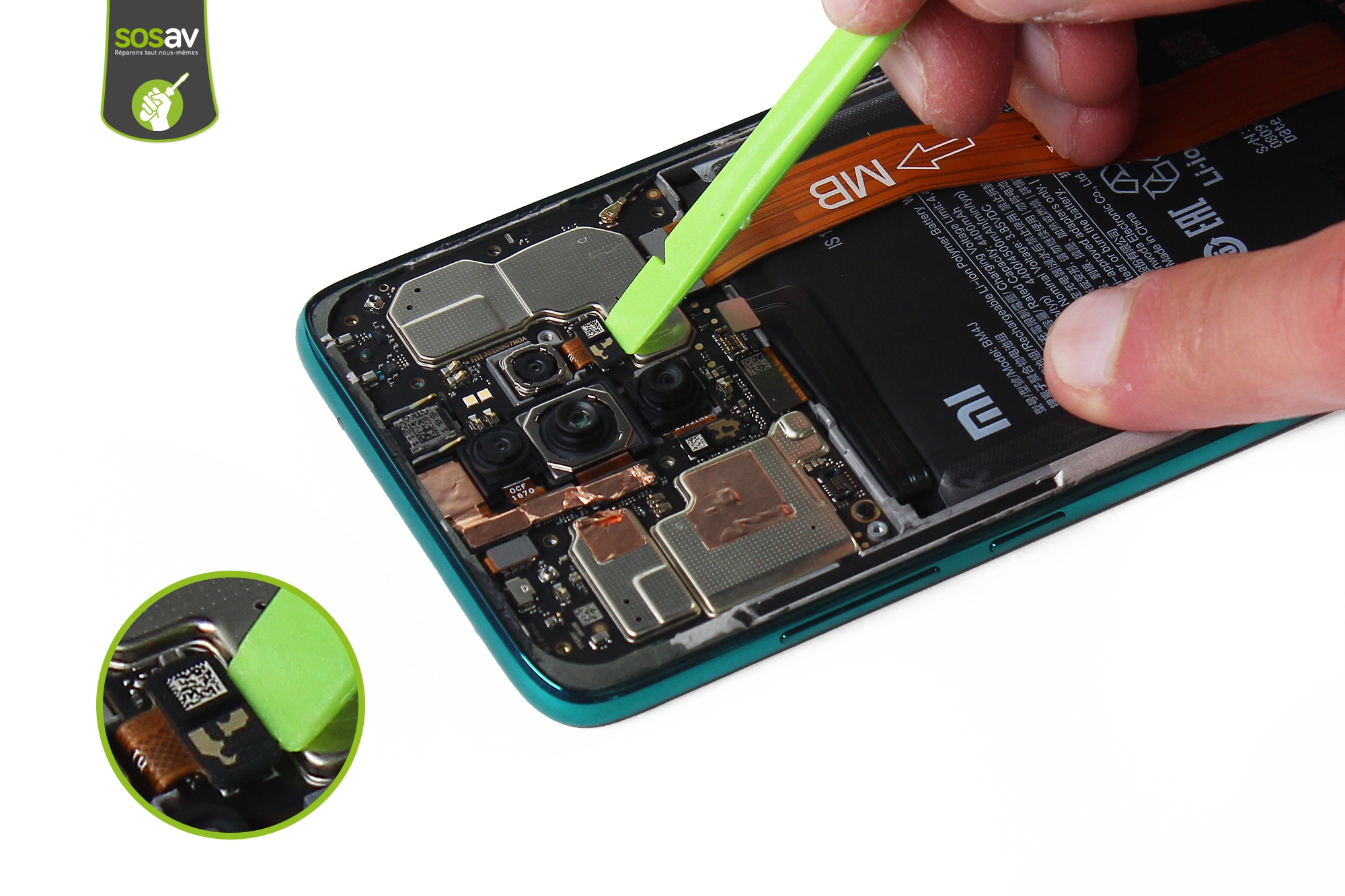

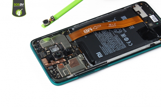

Gardez la spatule en nylon en main pour déconnecter et sortir la 4ème caméra / capteur de profondeur.

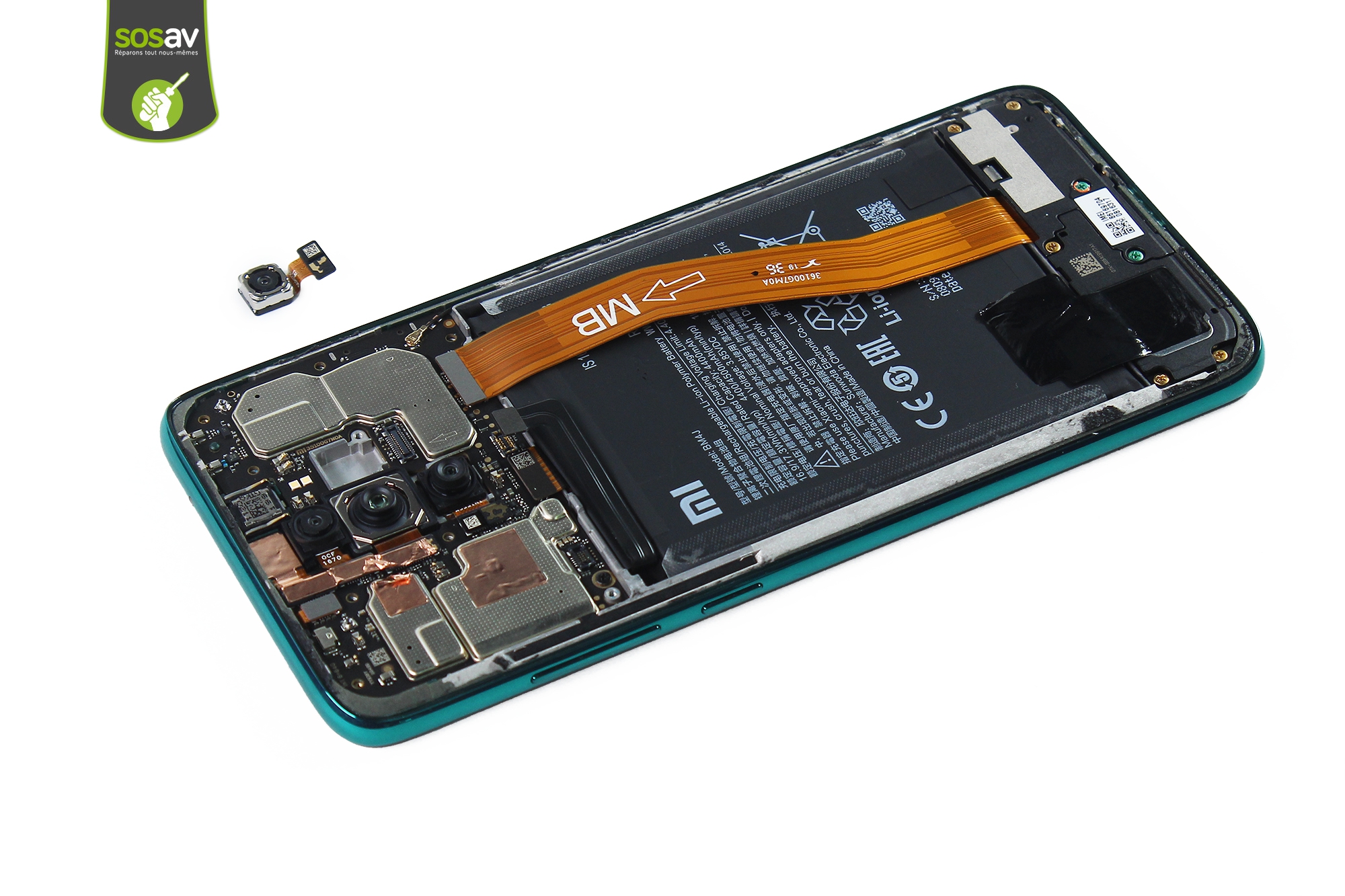

La 4ème caméra / capteur de profondeur Xiaomi Redmi Note 8 Pro est déposée.Si besoin, vous savez maintenant comment la remplacer grâce à ce guide gratuit.
