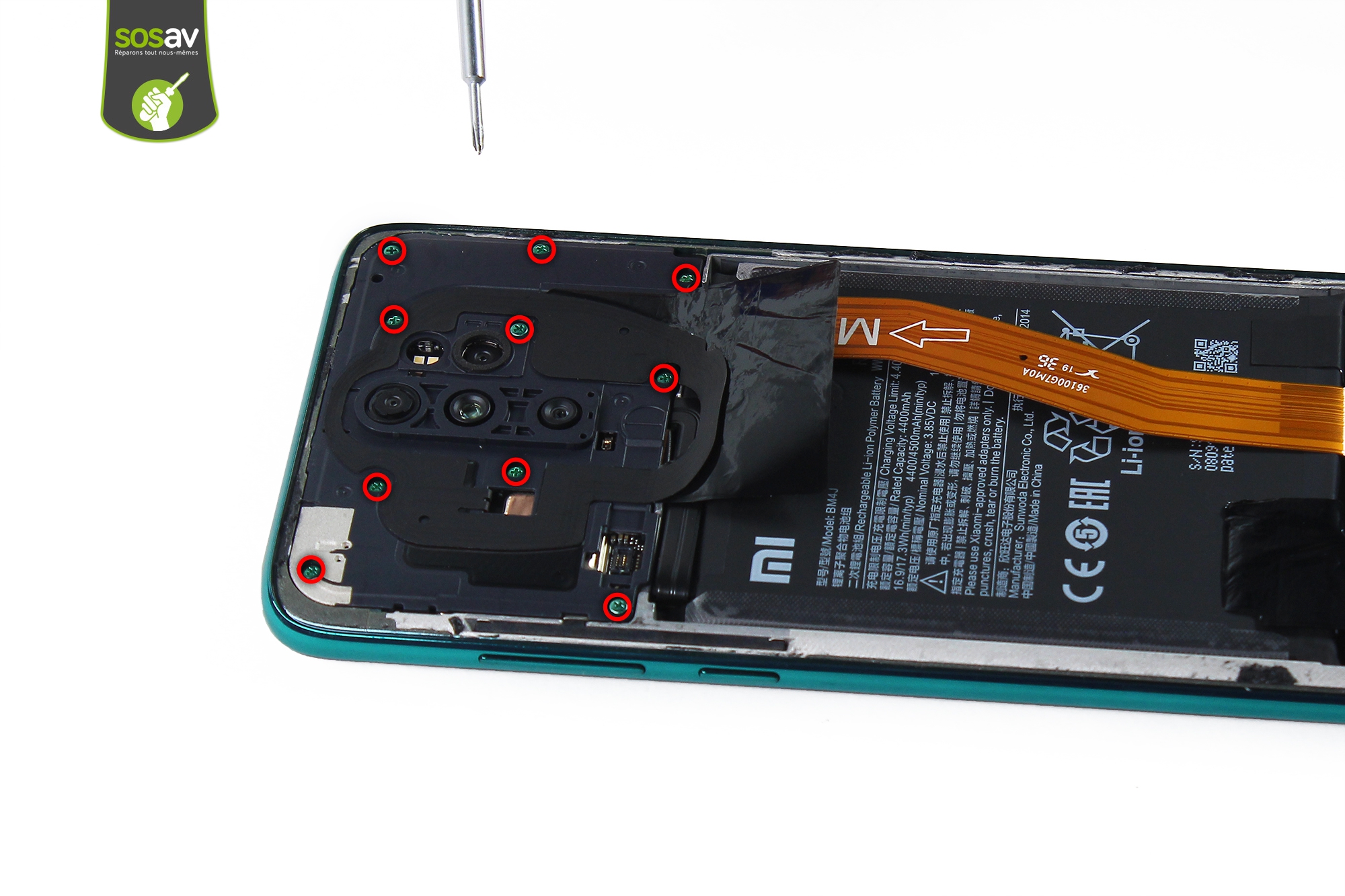

Dévissez les 10 vis cruciformes entourées en rouge. (Photo 1)Insérez délicatement la iSesamo pour décoller et ôter le cache.
Le cache blindage de la carte mère est démonté.

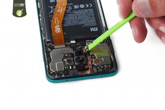

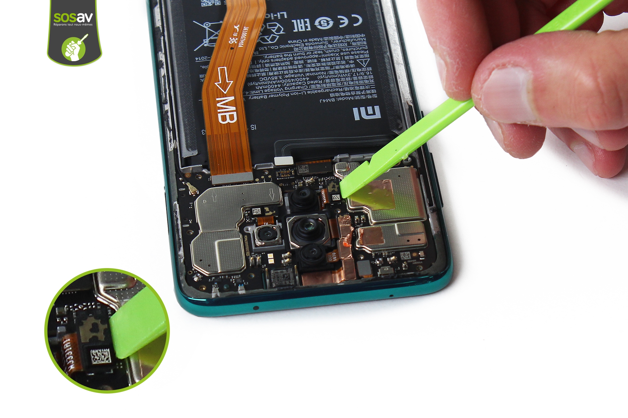

Avec la spatule en nylon, débranchez la nappe de la batterie par sécurité.Une mesure de précaution pour éviter les éventuels courts-circuits lors de la suite de votre réparation Xiaomi.

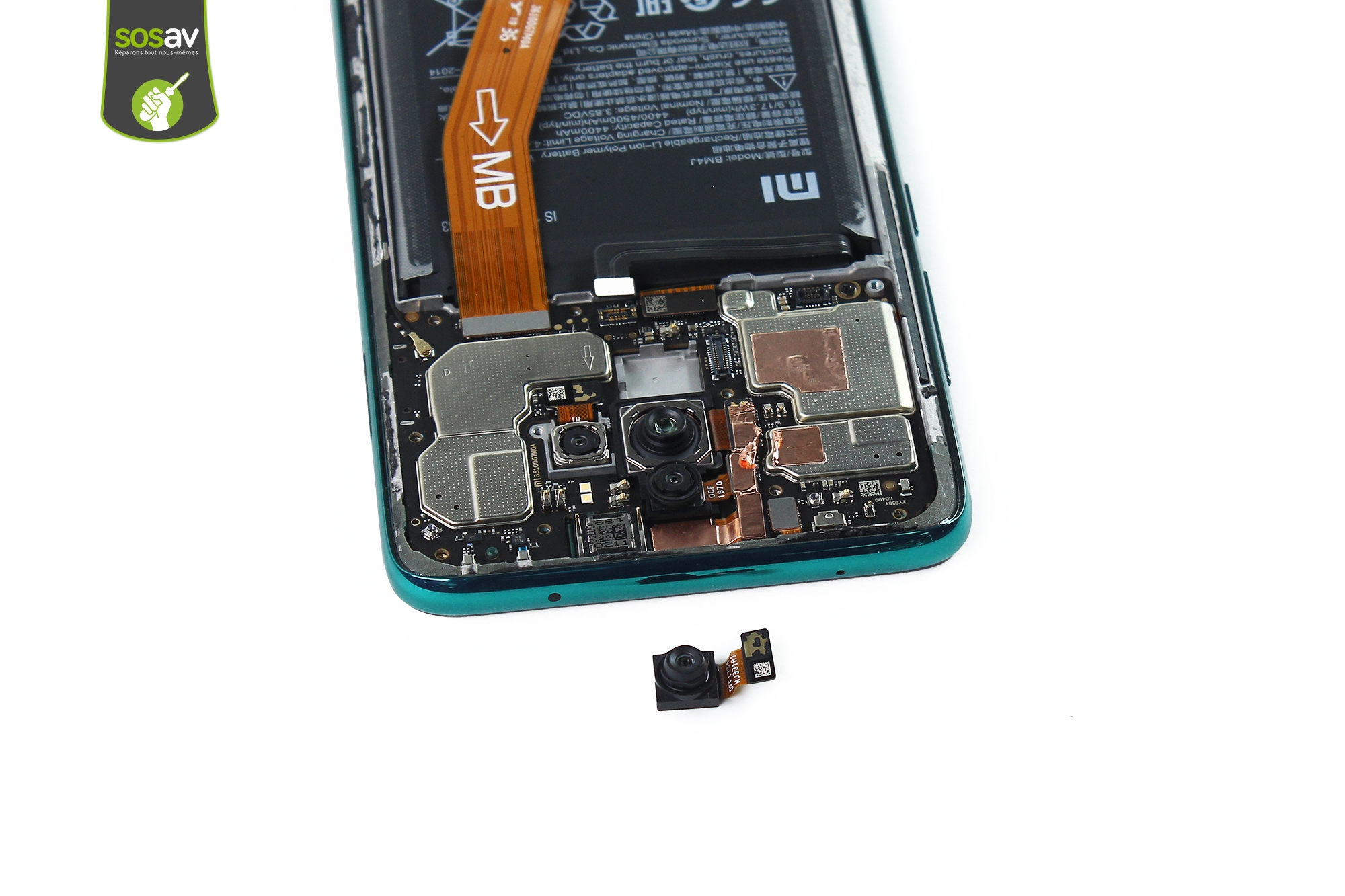

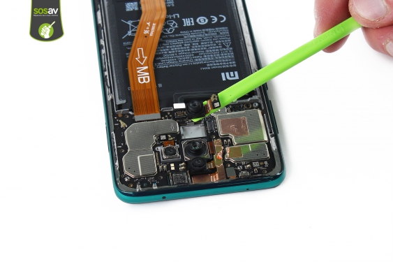

Toujours avec la spatule, débranchez et sortez la caméra macro, située au plus bas du capteur photo.
Votre caméra macro Xiaomi Redmi Note 8 Pro est déposée.En cas de soucis avec la fonctionnalité macro, vous savez maintenant comment agir grâce à ce guide gratuit !
