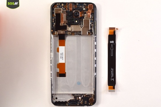

A l'aide de votre levier en nylon, débranchez la nappe de l'écran.

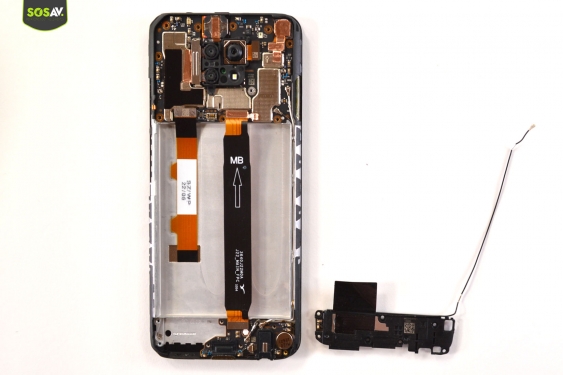

En utilisant un tournevis, dévissez tous les vis entourez en rouge.

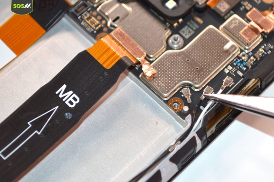

Puis avec la pince, enlevez les trois câbles de leur emplacement.

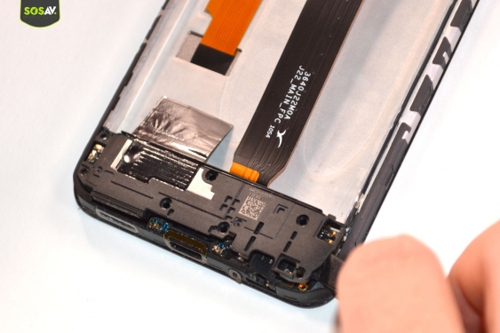

Suite à cela vous pourrez retirez avec le levier le haut-parleur externe.

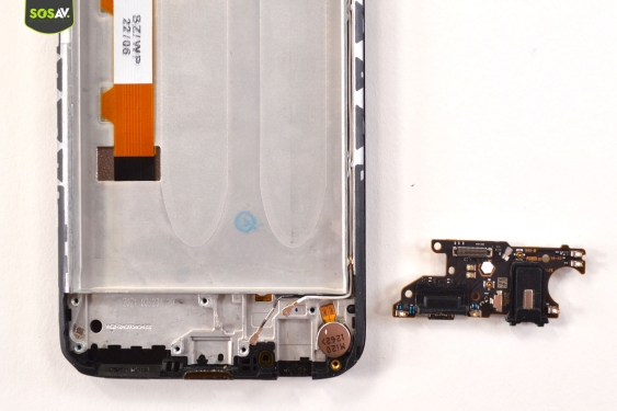

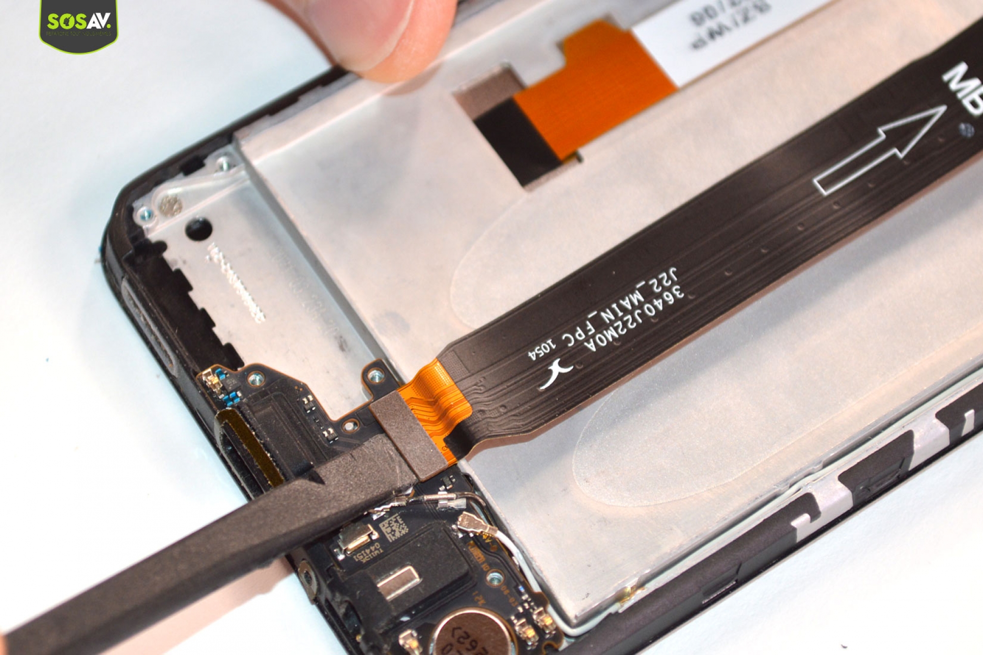

Prenez votre levier en nylon puis, déconnectez la nappe.

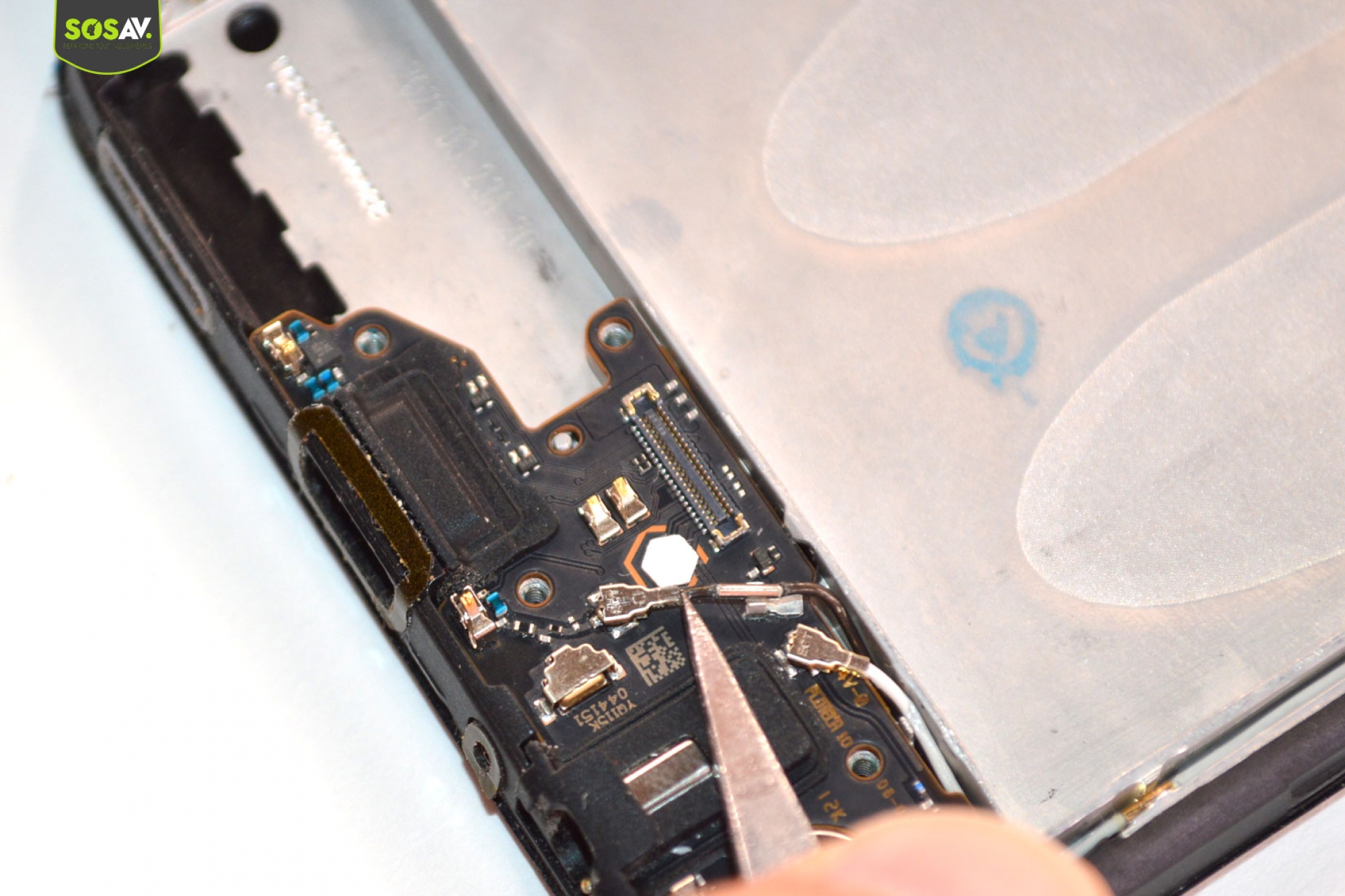

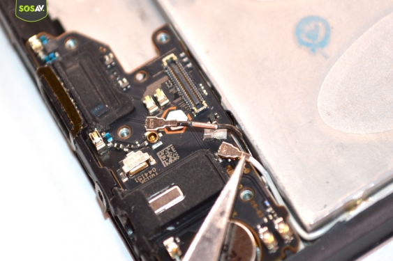

Avec la pince, déclipsez les câbles noir et blanc.
Vous pourrez ensuite retirez le connecteur de charge.

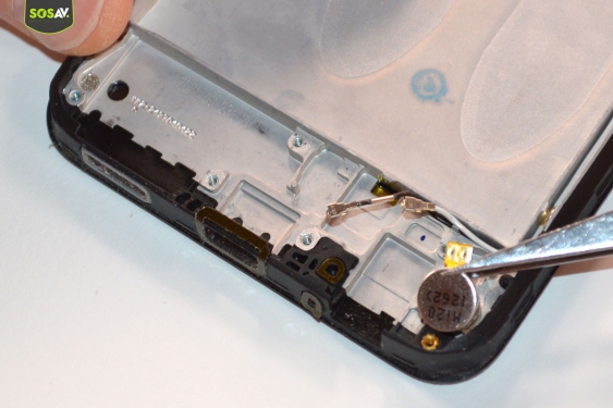

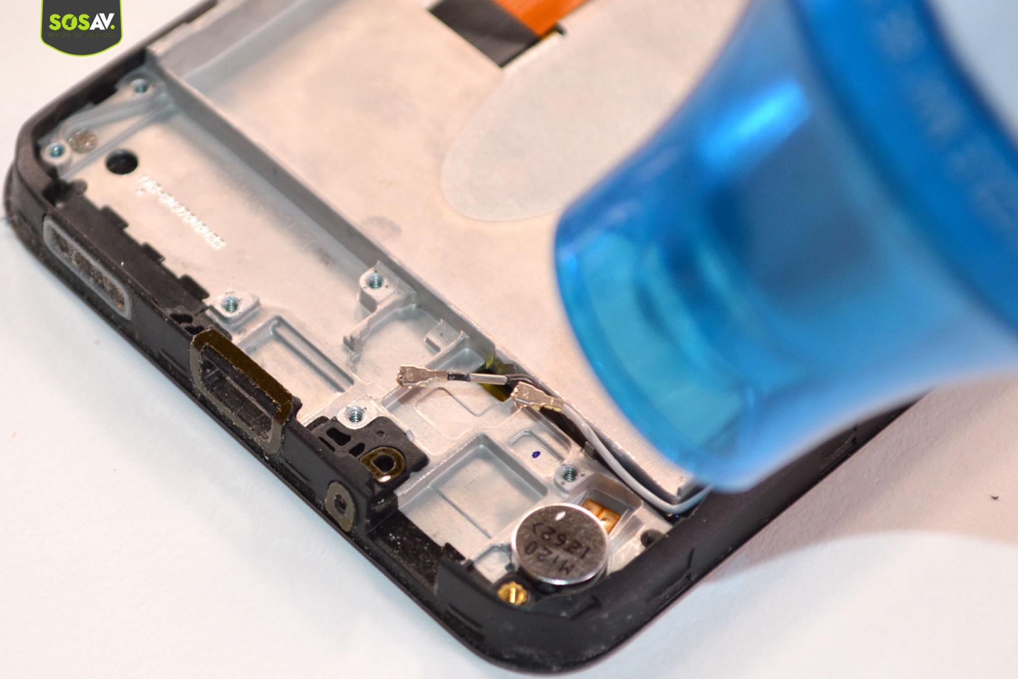

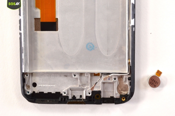

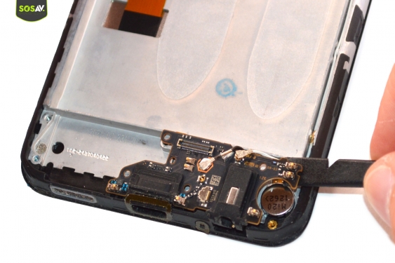

En utilisant le décapeur thermique, chauffez le vibreur puis retirez-le avec la pincette.

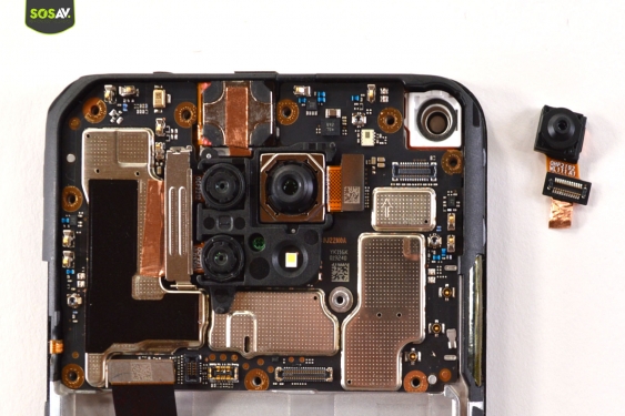

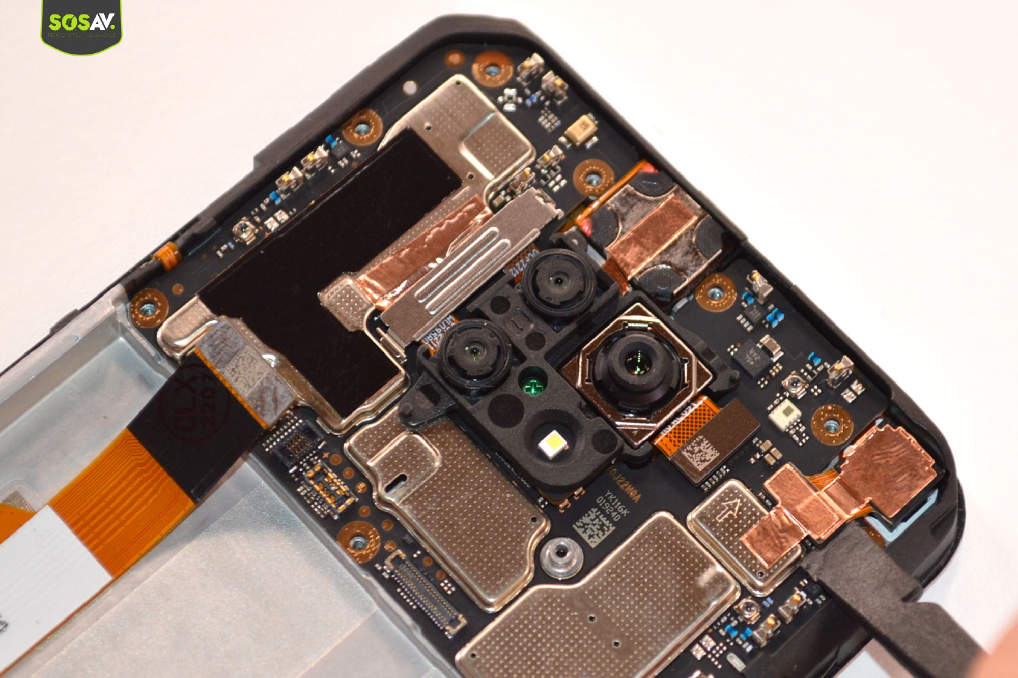

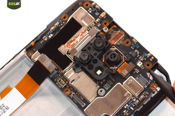

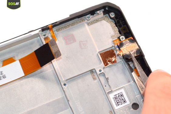

Avec votre spudger, déclipsez le nappe de la caméra frontale.

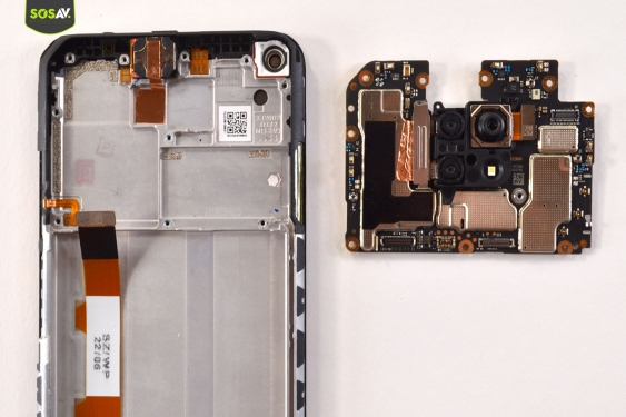

La carte mère se détachera une fois cette étape faite.

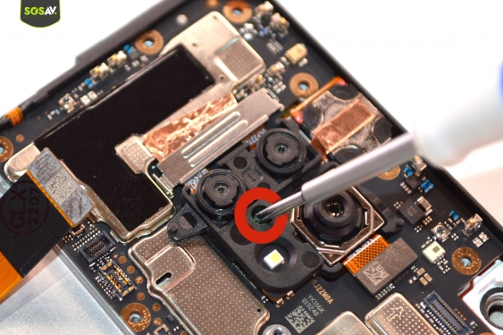

Puis dévissez la vis entourer en rouge (photo 3) avec un tournevis cruciforme.

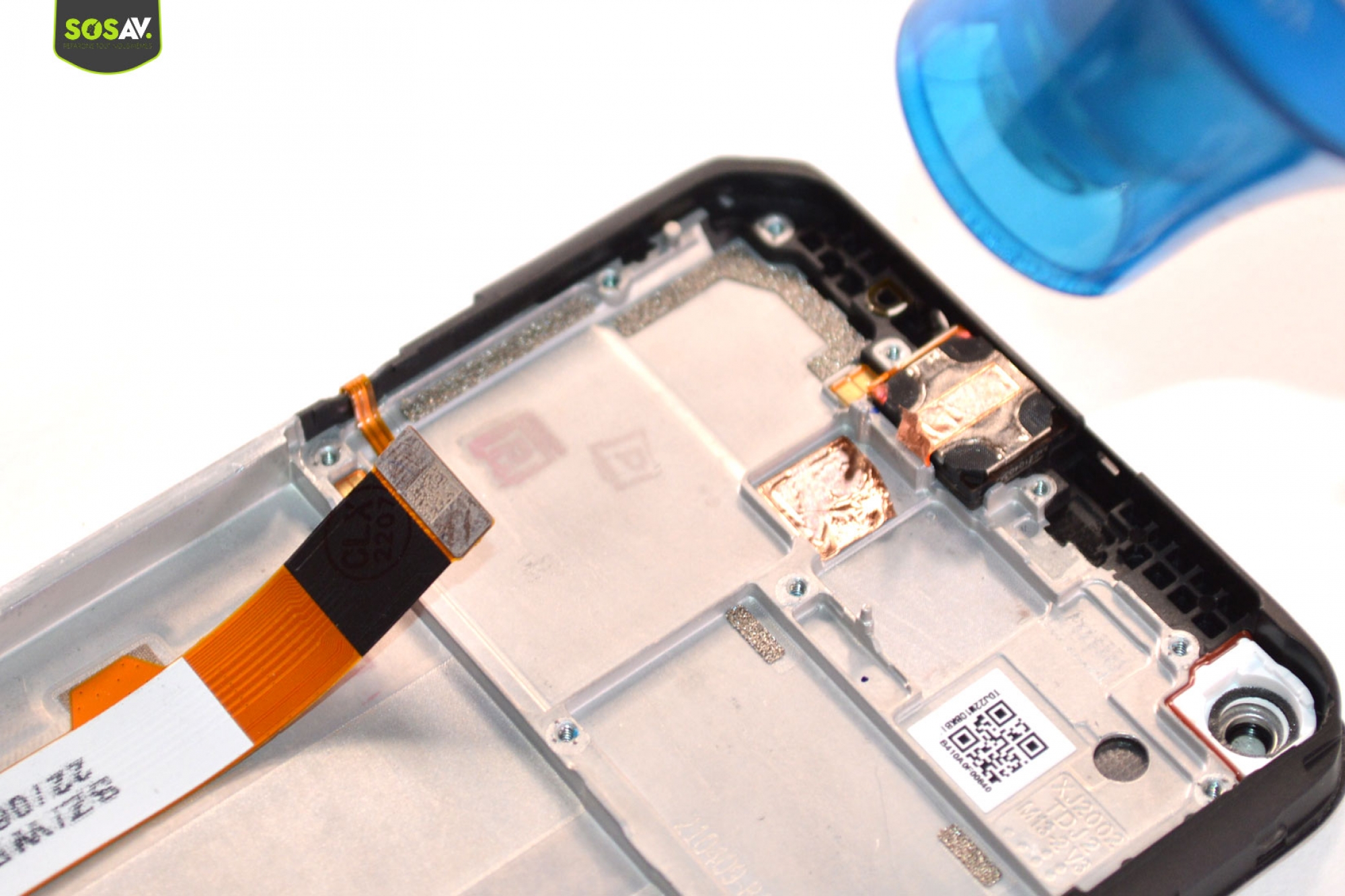

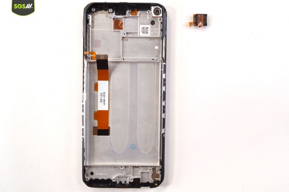

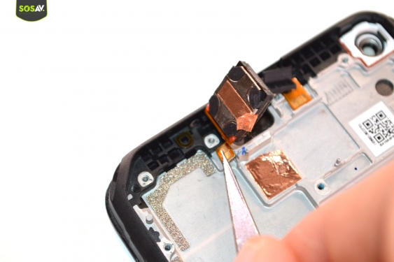

Munissez vous d'un décapeur thermique afin de chauffer le haut-parleur.
Ensuite avec votre pince décollez-le. Commencez par le morceau le plus imposant pour finir délicatement par la nappe.
