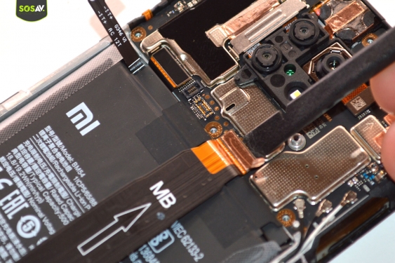

Retirez la vis cachée sous le film noir.

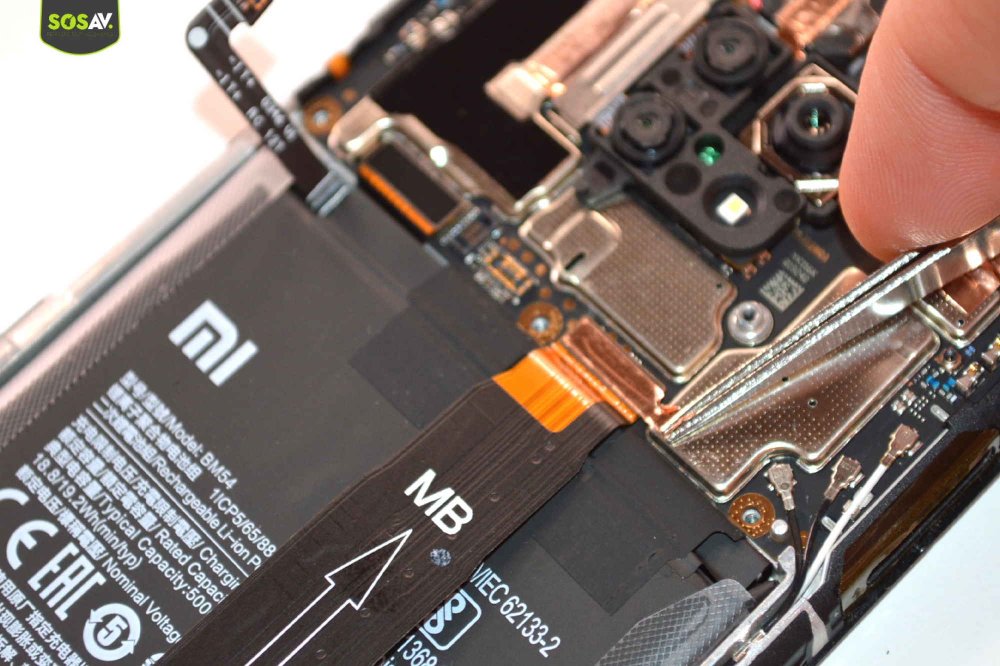

Ôtez la plaquette métallique avant de déconnecter la nappe de la batterie puis celle du lecteur d'empreintes.

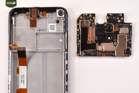

La face arrière est séparée du châssis.

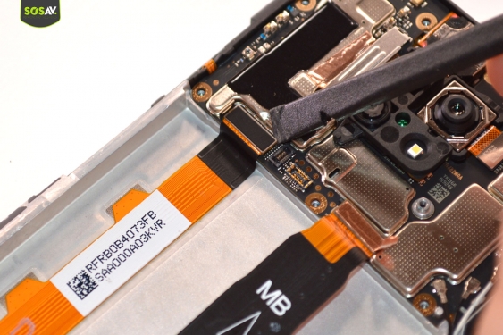

A l'aide de votre levier en nylon, déconnectez la nappe de la rallonge d'interconnexion et celle de l'écran.
Avec votre spudger, déclipsez le nappe de votre caméra frontale.
La plaque se détachera une fois cette étape faite.

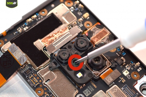

Puis dévissez la vis entourée en rouge (photo 3) avec un tournevis cruciforme.

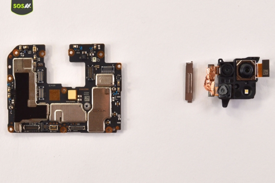

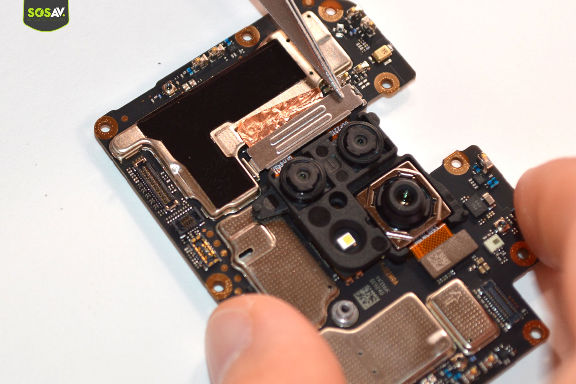

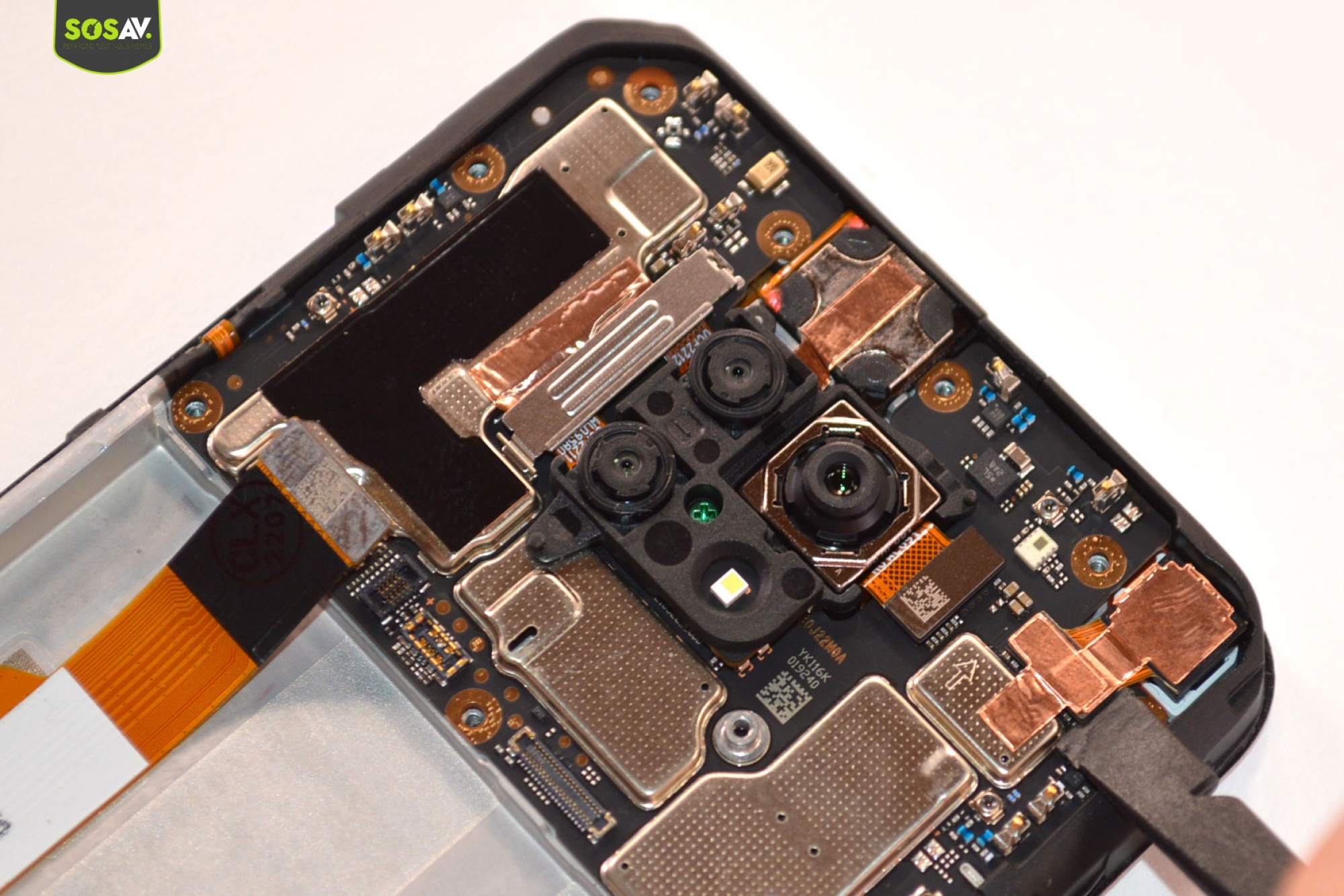

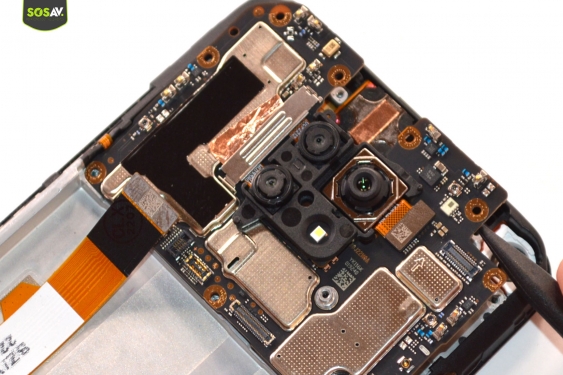

Enlevez tous d'abord la protection en métal.
Puis avec un spudger en nylon soulevez la nappe de la caméra.

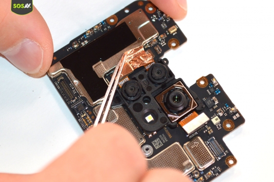

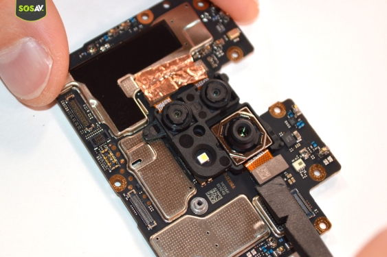

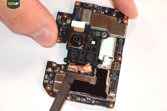

Otez ensuite le film en cuivre, puis déconnectez les nappes des autres objectifs.
