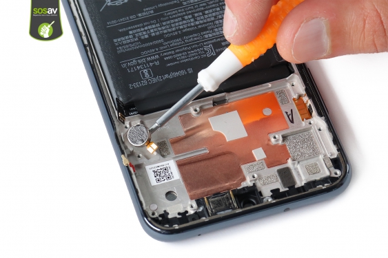

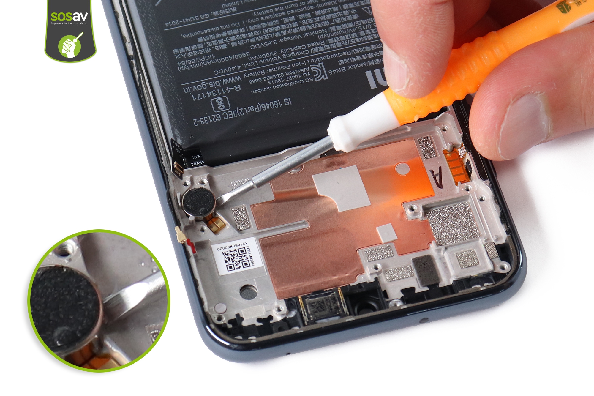

Servez-vous du tournevis plat pour sortir le vibreur.La iSesamo est un peu trop large pour être utilisée ici !

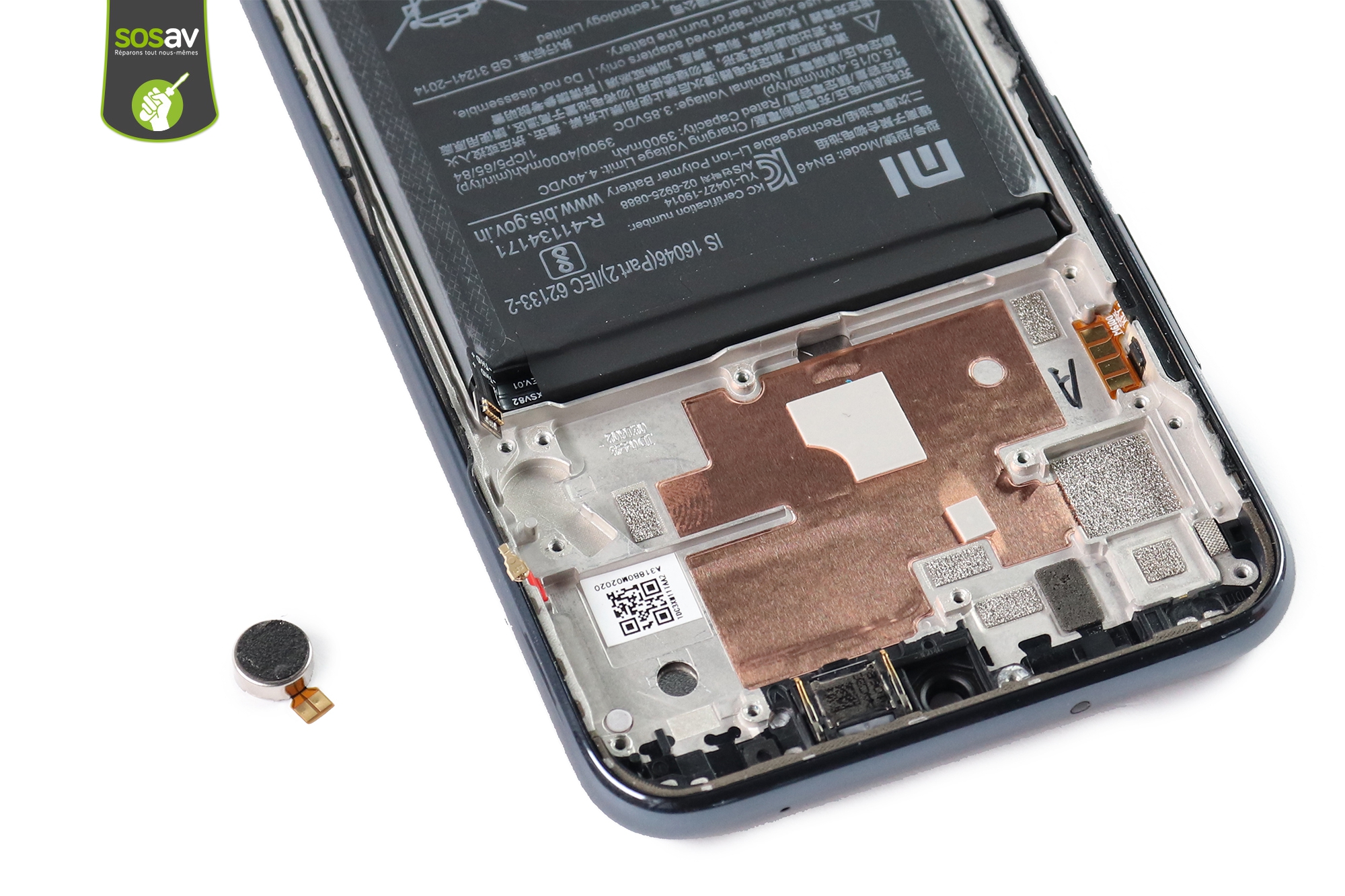

Le vibreur Redmi Note 8T est déposé.En cas de faibles vibrations, changez-le grâce à ce guide gratuit !
Pour remonter votre Redmi Note 8T suivez ce guide en sens inverse.
