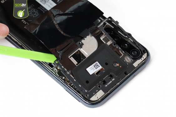

Faites un tour par la salle de bain pour récupérer votre sèche-cheveux et chauffez 1 à 2 minutes la face arrière afin de ramollir la colle qui la maintient.Introduisez délicatement la spatule iSesamo entre la vitre et le châssis pour créer une ouverture.N'hésitez pas à chauffer de nouveau la vitre arrière au cas où il y aurait une résistance. La vitre est fragile et peut facilement se briser si vous allez trop vite !
Prenez le relais avec un médiator, plus doux pour la suite des opérations !Faites doucement glisser le médiator sur tout le pourtour la face arrière.

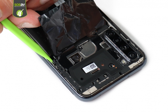

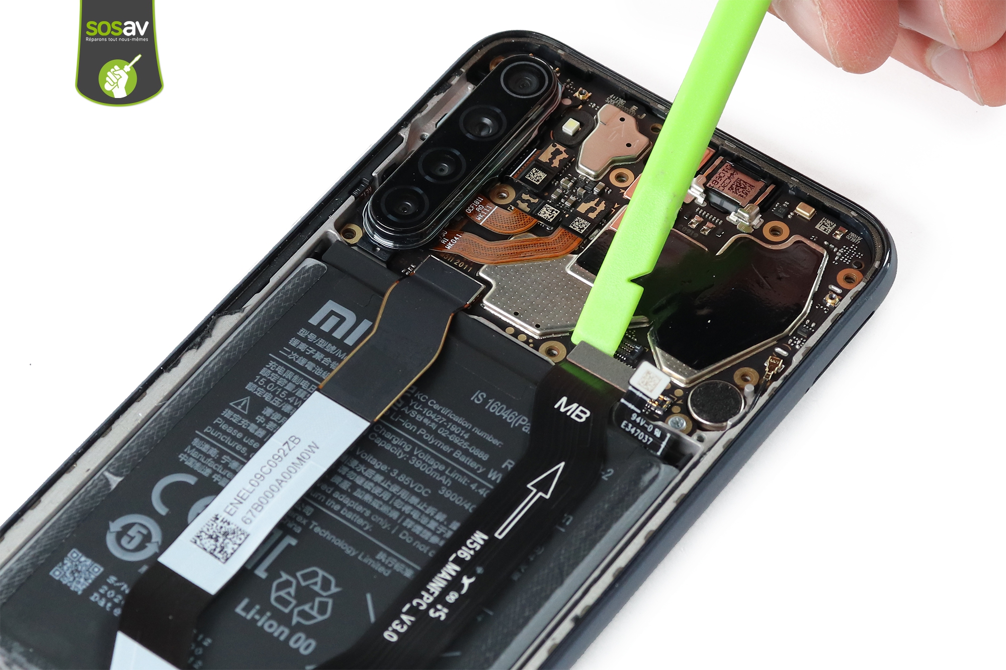

Ouvrez la face arrière à la manière d'un livre.Attention, elle est toujours retenue par la nappe du capteur d'empreinte !Servez-vous de la spatule en nylon pour déconnecter la nappe.
La face arrière est séparée et partiellement démontée.

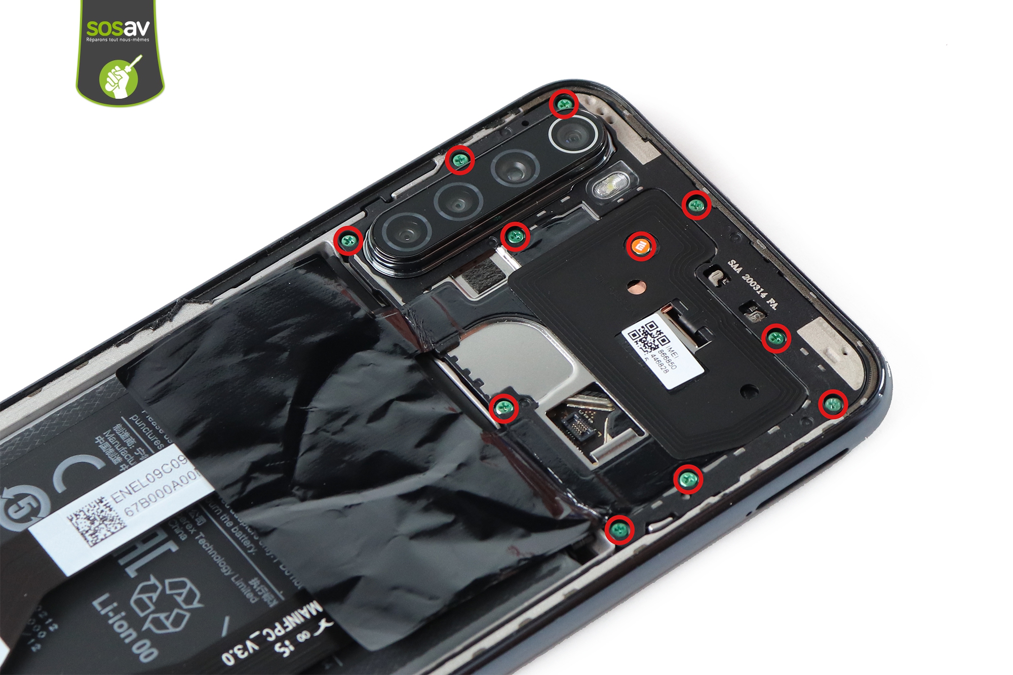

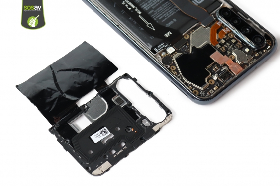

Dévissez les 11 vis cruciformes entourées en rouge. (Photo 1)Puis sortez l'antenne NFC.

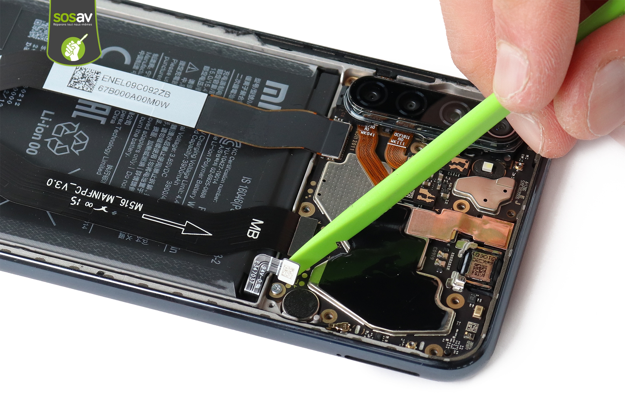

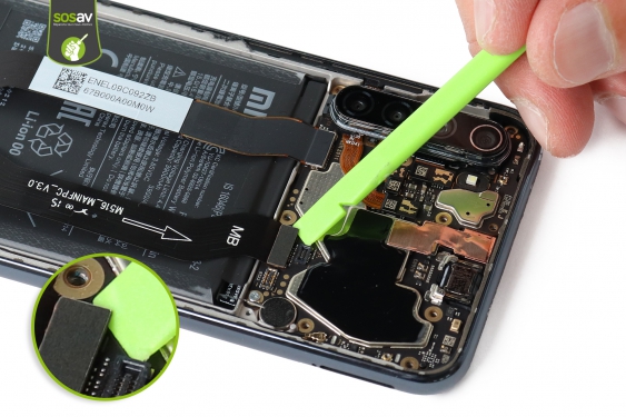

Déconnectez ensuite la batterie.Il s'agit d'une précaution pour éviter les courts-circuits lors de votre réparation Xiaomi !

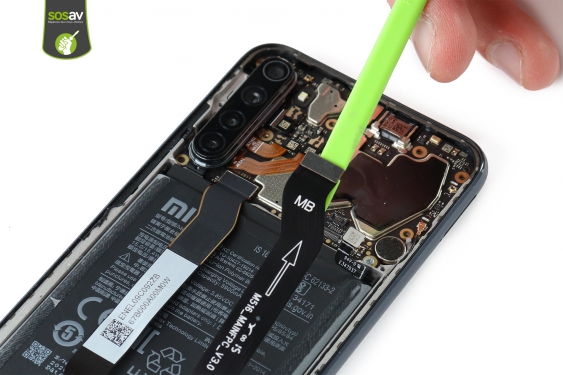

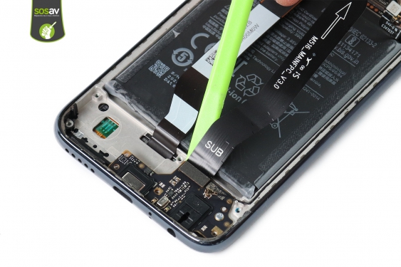

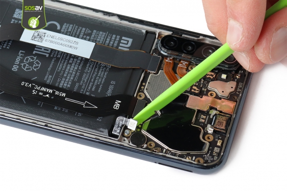

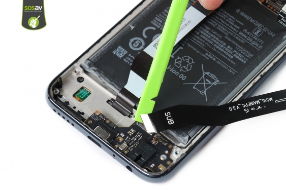

Déverrouillez la nappe connecteur de charge côté carte mère...... Puis côté connecteur de charge !

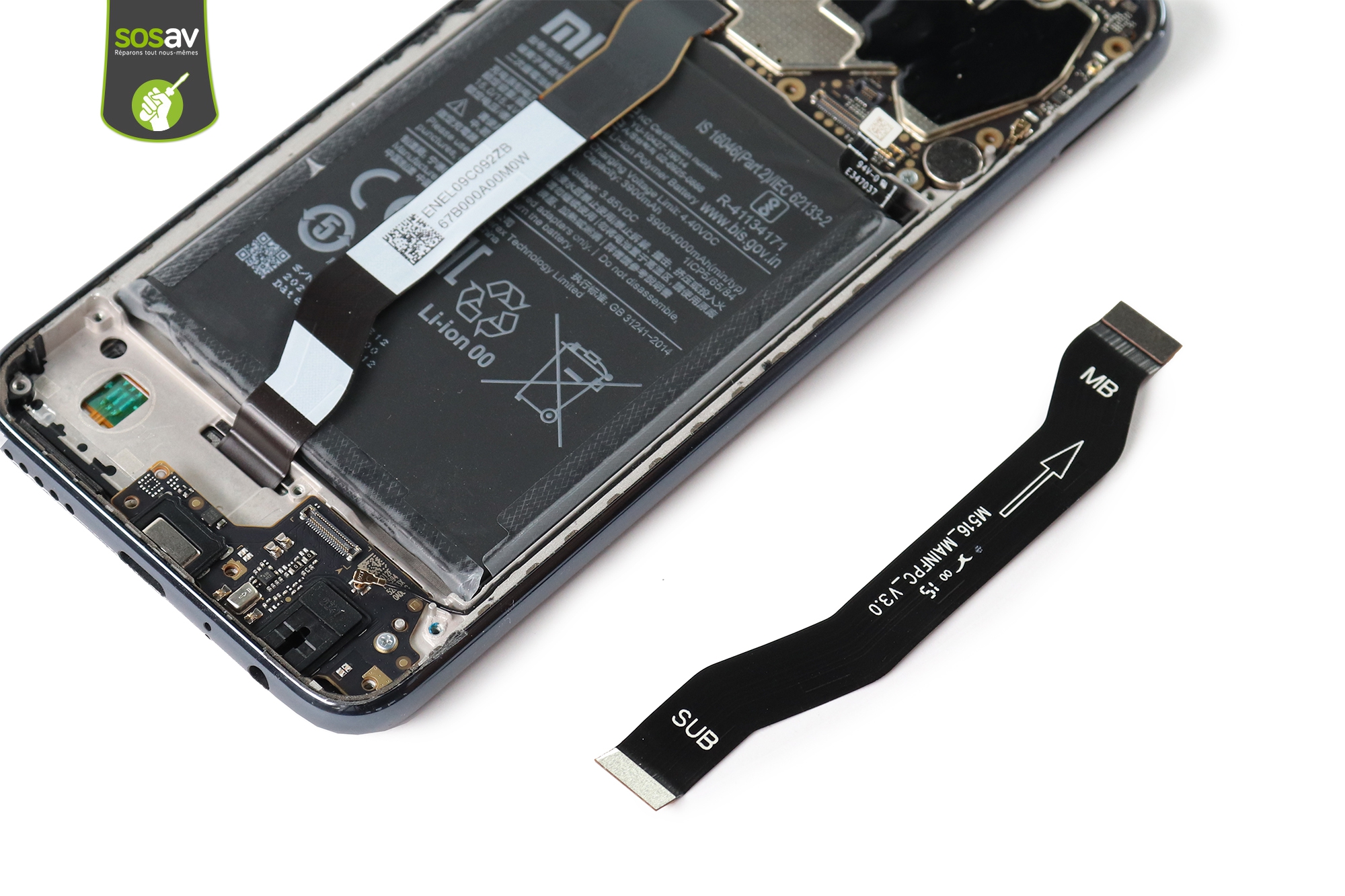

La nappe de liaison connecteur de charge Xiaomi Redmi Note 8T est déposée.En cas de problèmes de charge récurrents, changez-la grâce à ce guide gratuit !
