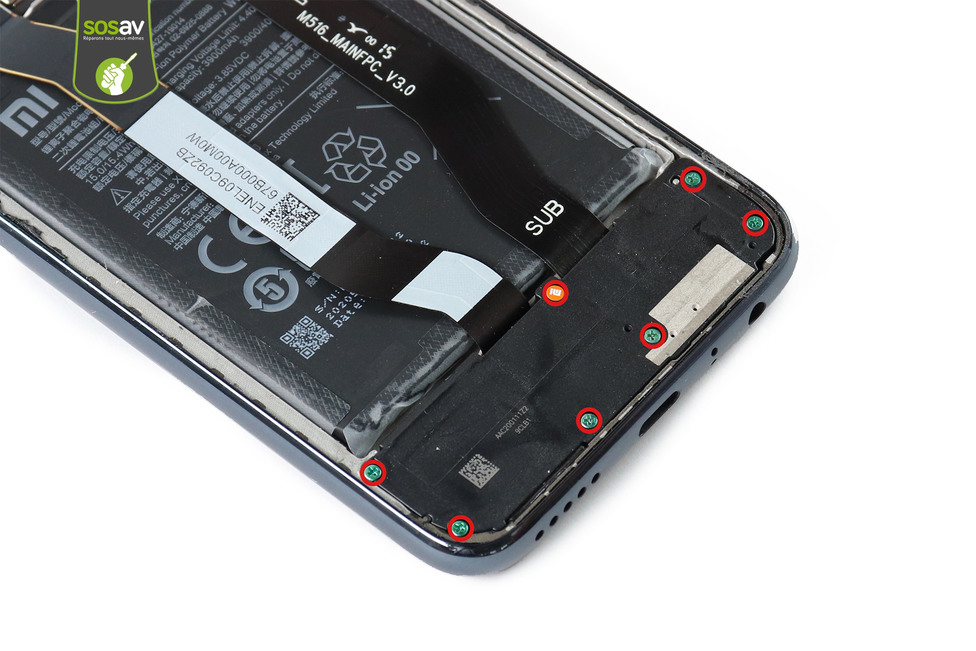

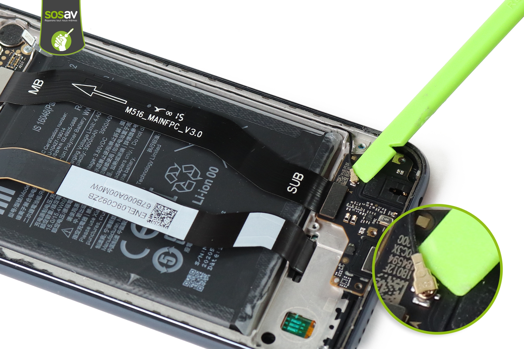

Dévissez les 11 vis curciformes entourées en rouge. (Photo 1)Puis sortez l'antenne NFC.
Déconnectez la nappe de la batterie.Il s'agit d'une précaution pour éviter les éventuels courts-circuits lors de votre réparation Xiaomi !

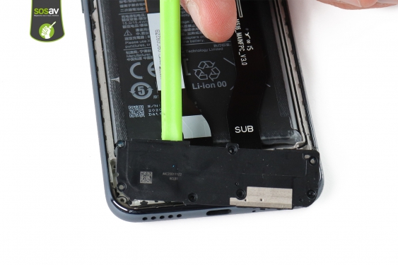

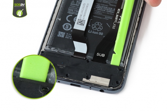

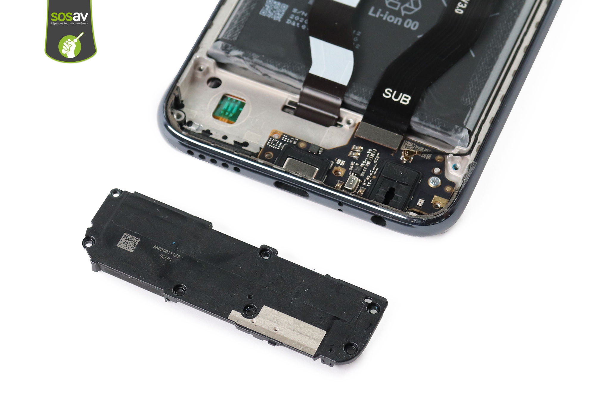

Dévissez les 7 vis cruciformes entourées en rouge. (Photo 1)Sortez ensuite le haut-parleur externe.
Le haut-parleur externe démonté.

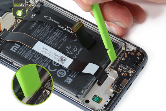

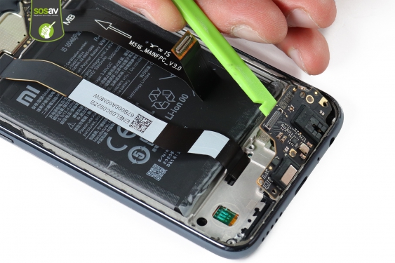

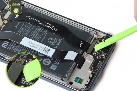

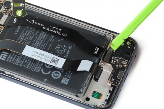

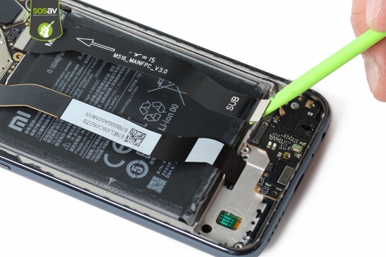

Avec la spatule en nylon, déverrouillez le câble d'interconnexion...... Ainsi que la nappe de liaison du connecteur de charge.

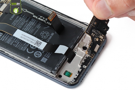

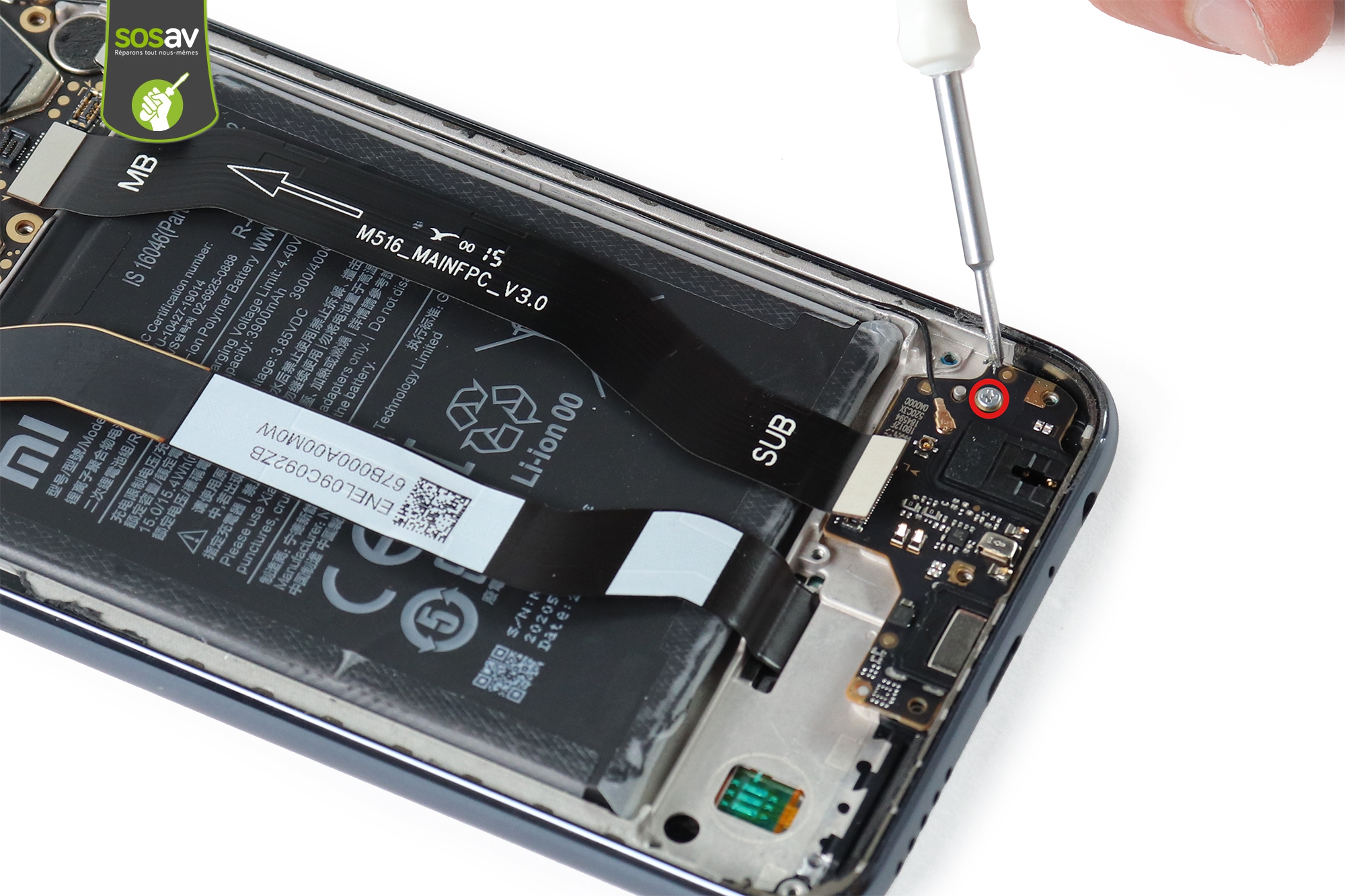

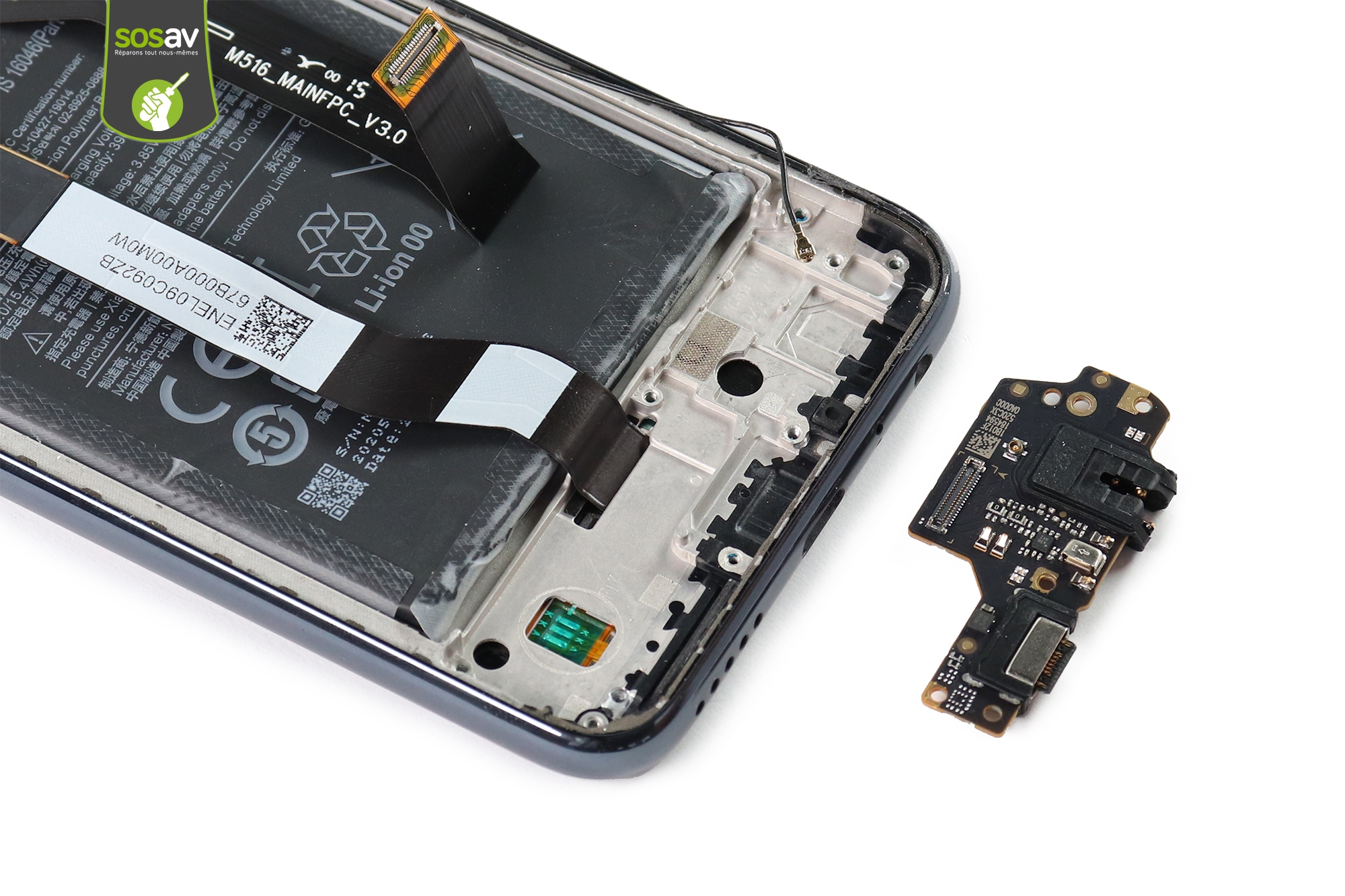

Reprenez le tournevis cruciformes pour dévisser la vis entourée en rouge. (Photo 1)Le connecteur de charge est libre et vous pouvez le sortir à l'aide de la spatule en nylon.
Le connecteur de charge Xiaomi Redmi Note 8T est démonté.En cas de problèmes de charge, remplacez-le grâce à ce tuto gratuit !
