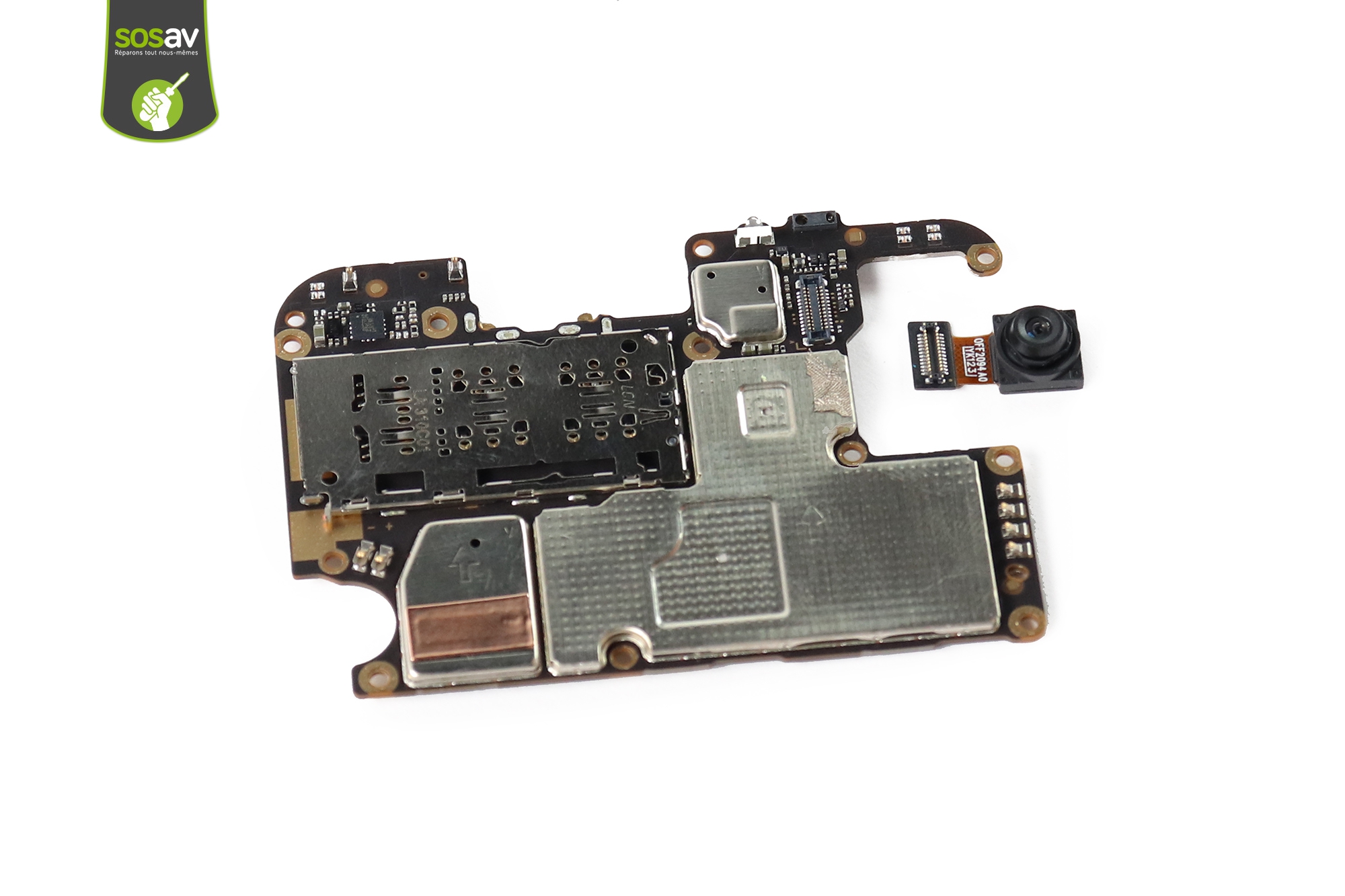

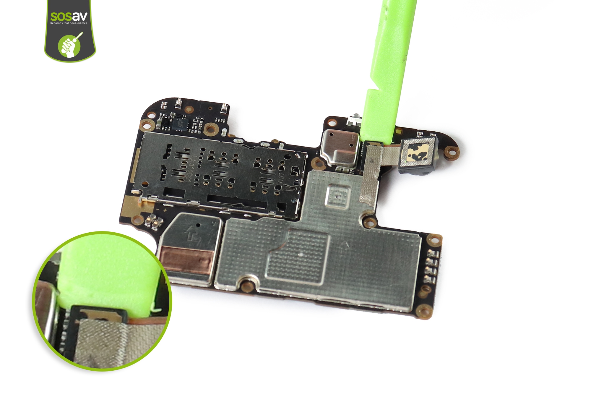

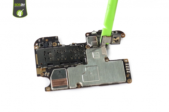

Il ne vous reste plus qu'à déconnecter et séparer la caméra arrière principale.
La carte mère et la caméra arrière Redmi Note 8T sont séparées.Changez l'une ou l'autre selon votre besoin, grâce à ce tuto gratuit !
