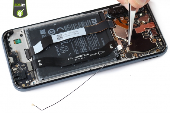

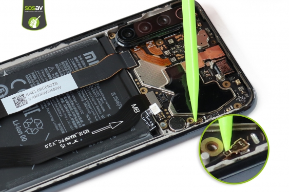

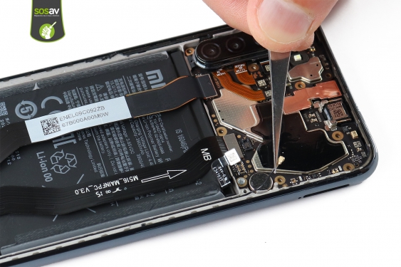

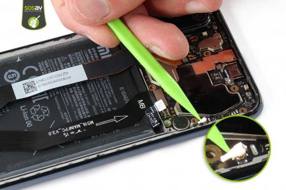

Avec la spatule en nylon, déverrouillez le câble d'interconnexion côté connecteur de charge...... Et côté carte mère.

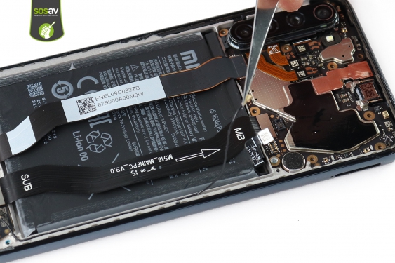

Utilisez la pince plate pour déloger le câble tout le long du châssis.

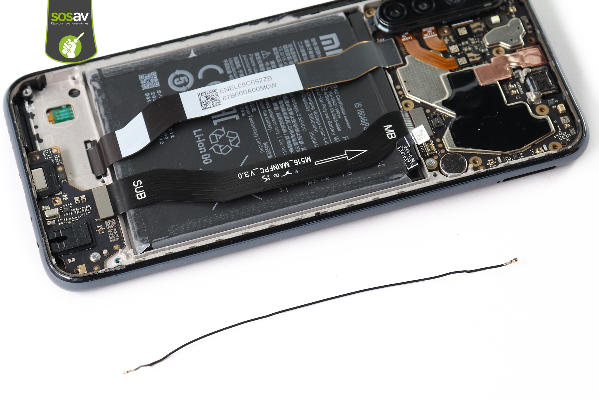

Le câble d'interconnexion Xiaomi Redmi Note 8T est sorti.En cas de problème de connexion GSM ou WiFI, changez-le rapidement grâce à ce guide gratuit.
