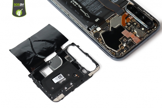

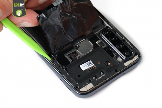

Ouvrez la face arrière à la manière d'un livre.Attention, elle est toujours retenue par la nappe du capteur d'empreinte !Servez-vous de la spatule en nylon pour déconnecter la nappe.
La face arrière est séparée et partiellement démontée.

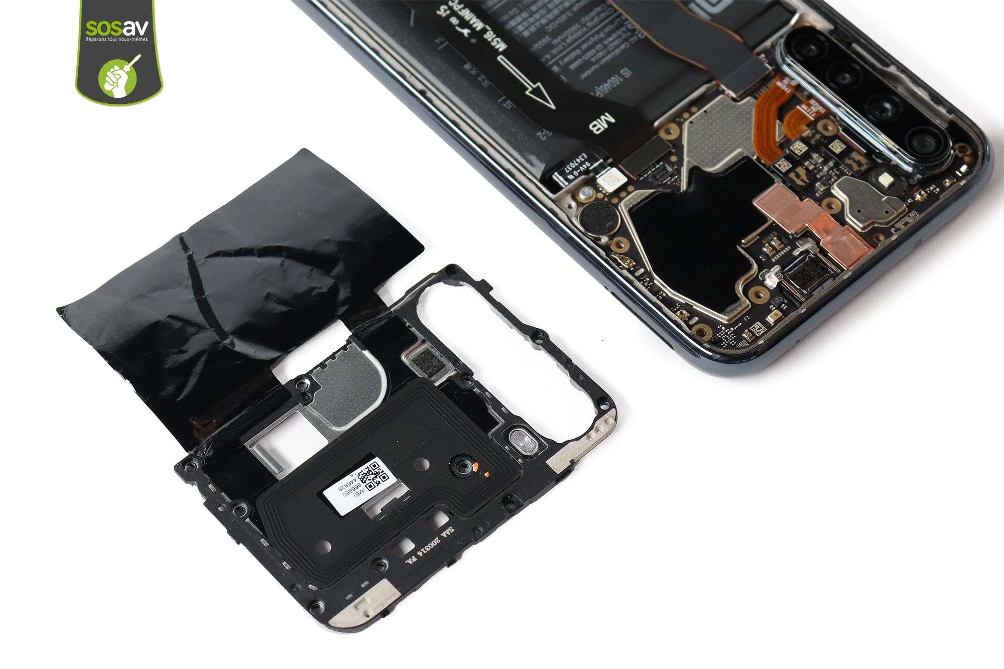

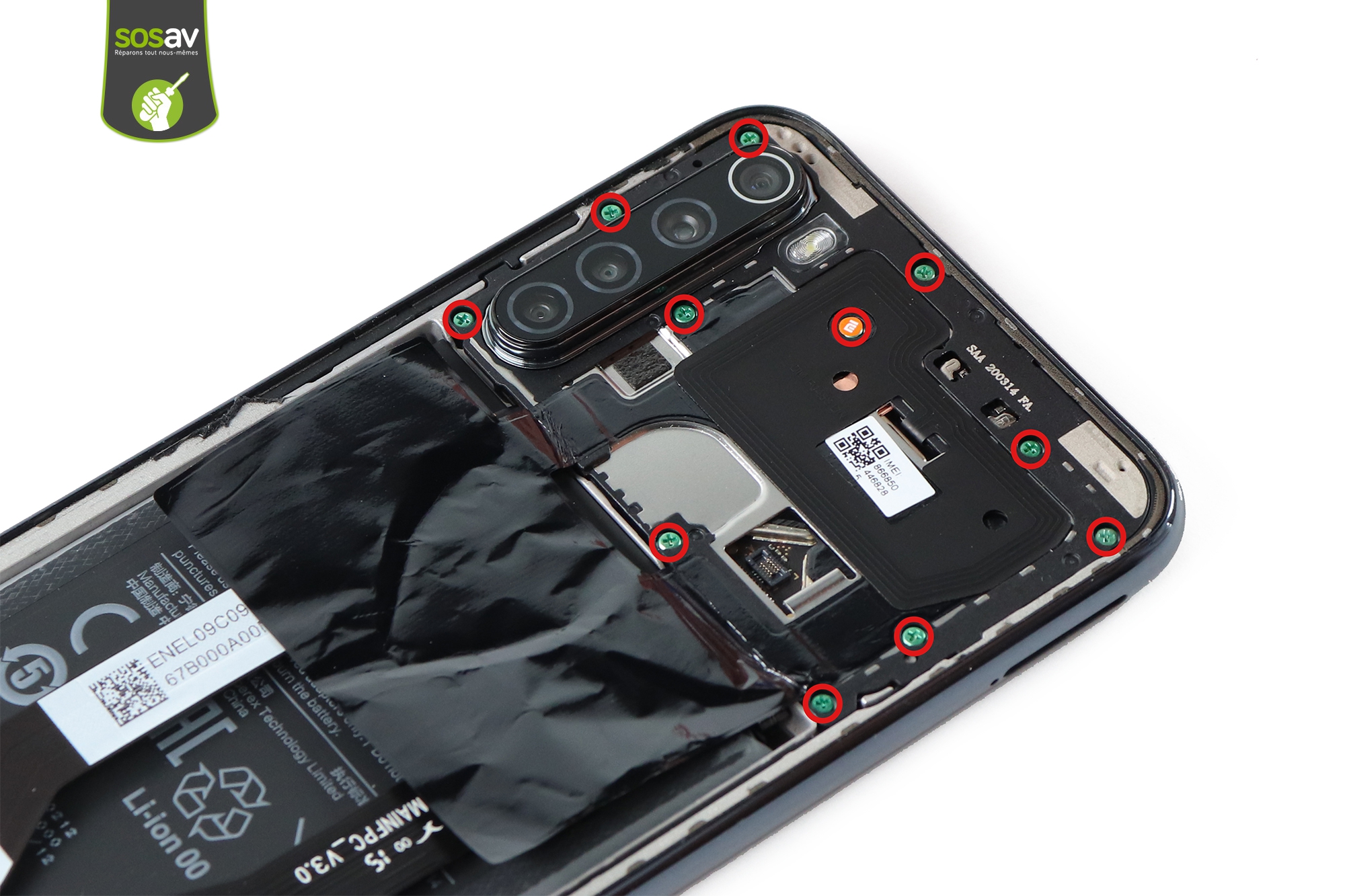

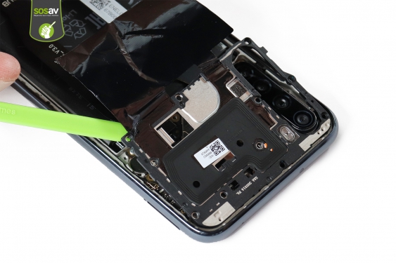

Dévissez les 11 vis cruciformes entourées en rouge. (Photo 1)Retirez ensuite l'antenne NFC avec la spatule en nylon.
L'antenne NFC est retirée.

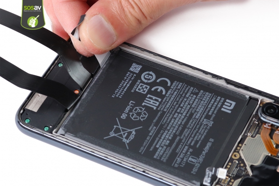

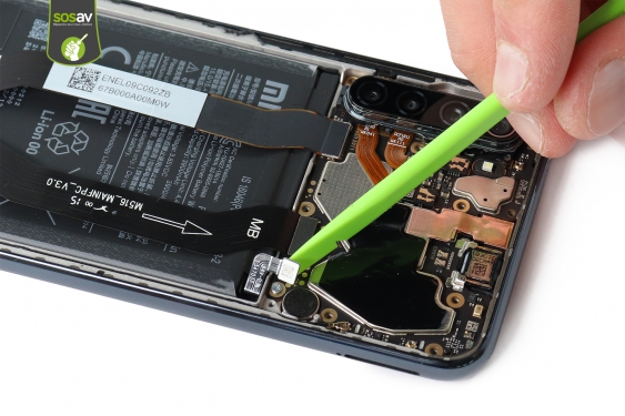

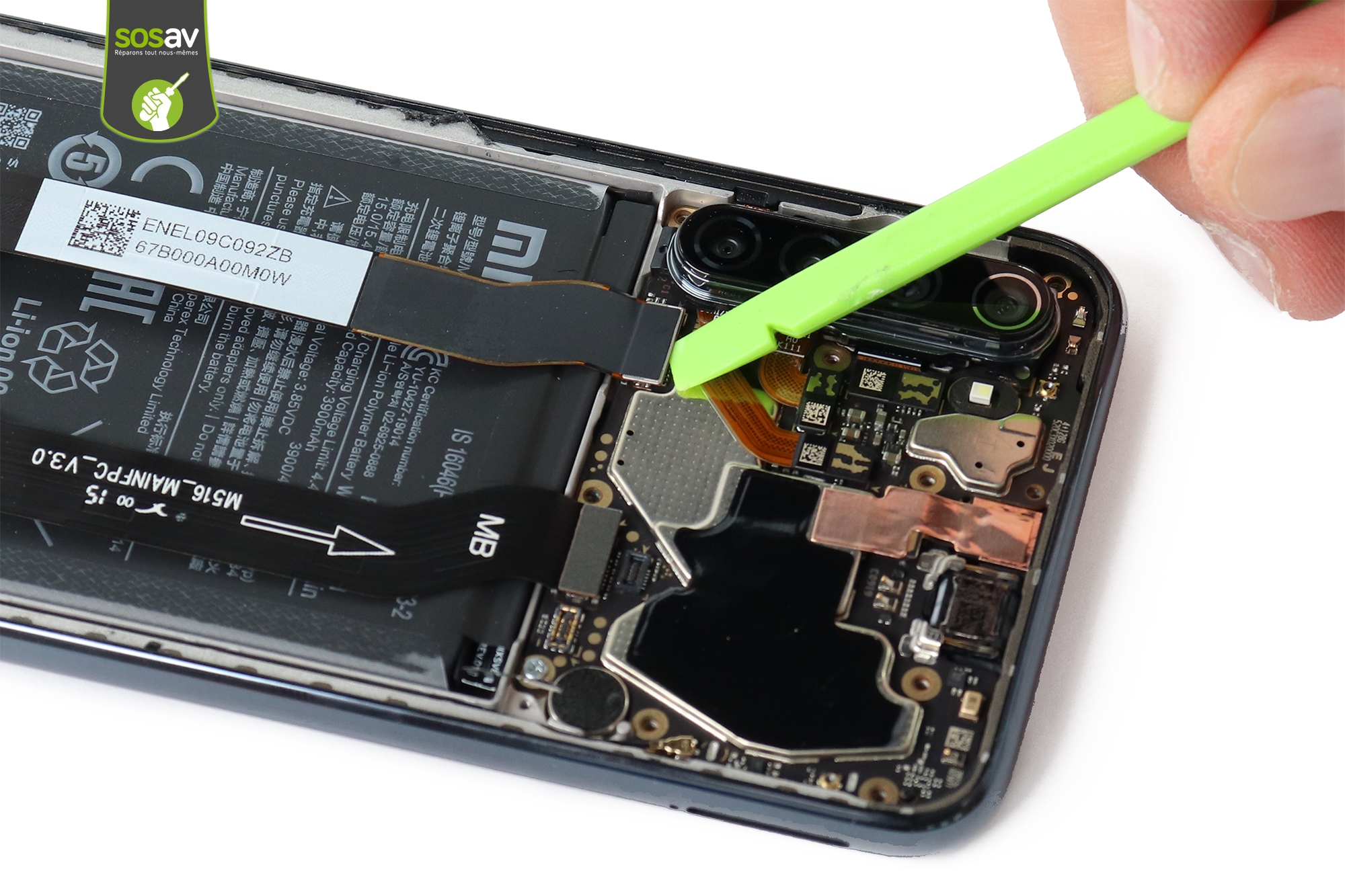

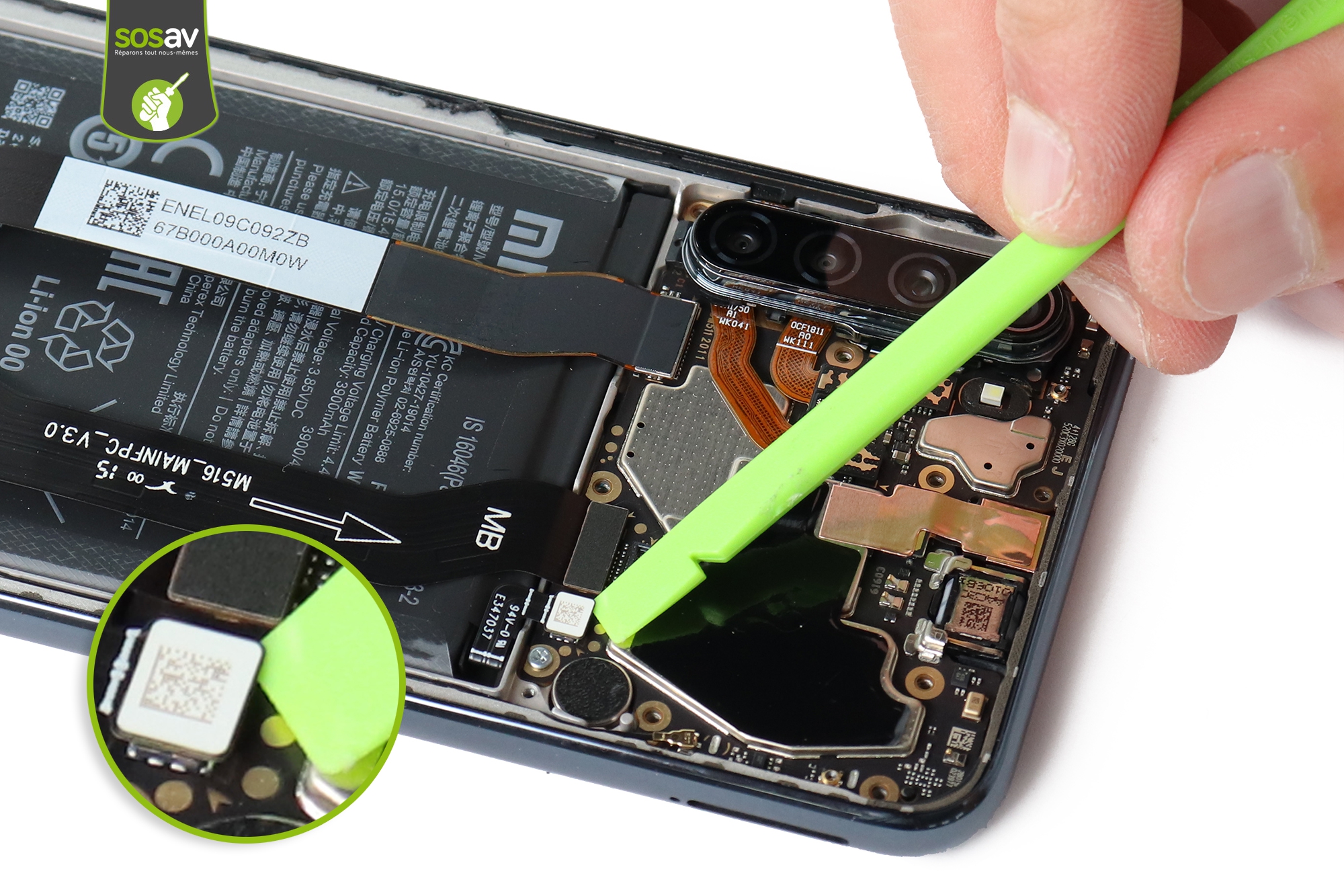

Gardez la spatule en nylon en mains pour déconnecter la nappe de la batterie puis celle de la nappe de liaison du connecteur de charge.

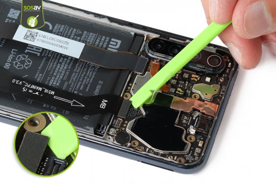

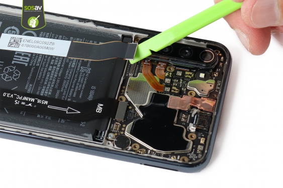

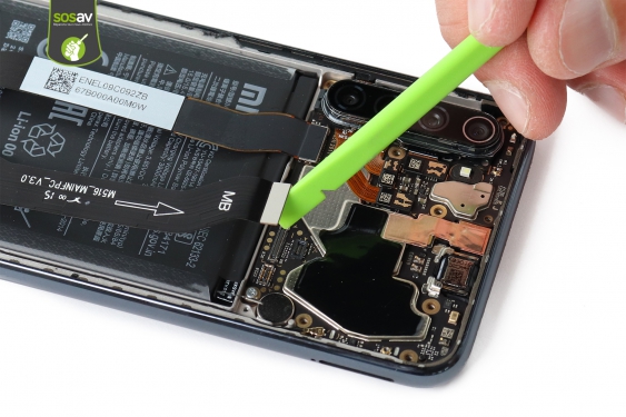

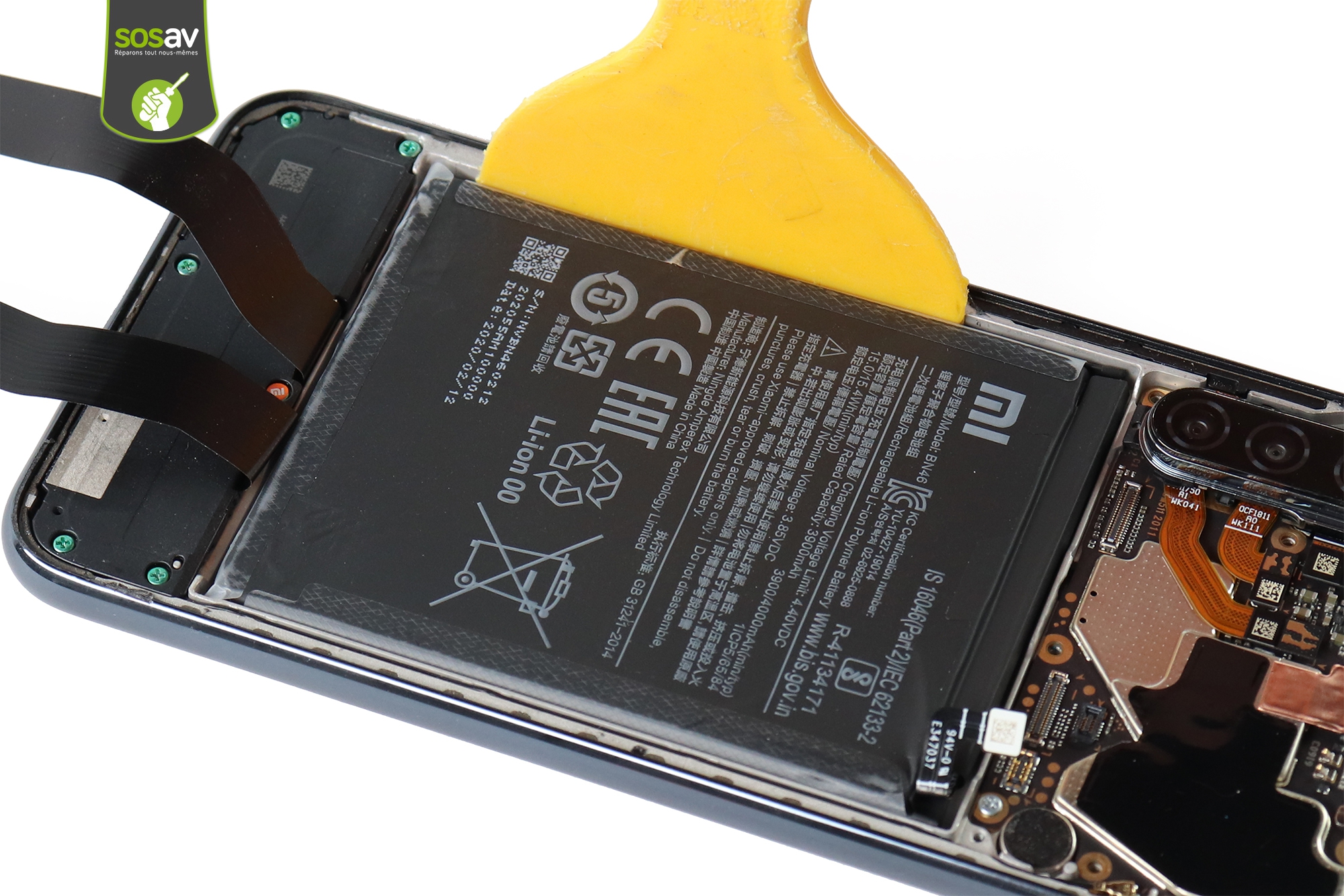

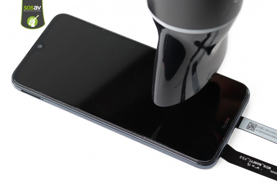

Terminez par déconnecter la nappe de l'écran.Repliez les nappes pour ne pas gêner le retrait de la batterie.Retournez le Xiaomi afin de réchauffer quelques secondes la face avant opposée à la batterie pour faciliter son retrait.Attention à ne jamais chauffer la batterie directement !

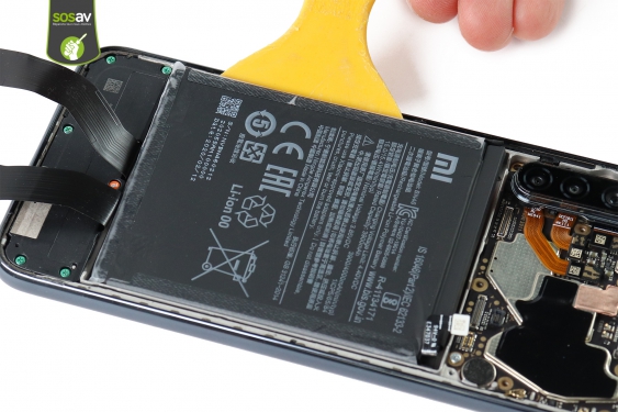

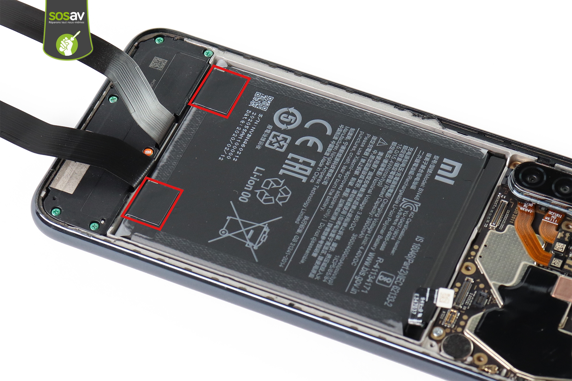

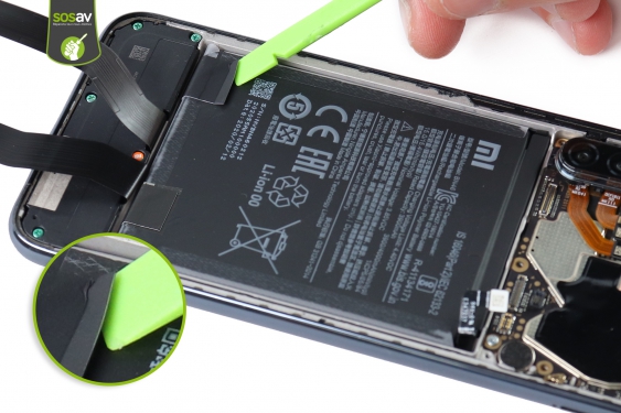

Décollez et tirez sur les 2 stickers retenant la batterie.

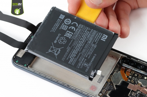

Glissez progressivement la spatule large et plate sous la batterie pour la décoller.Faites attention à ne pas plier ni percer la batterie !

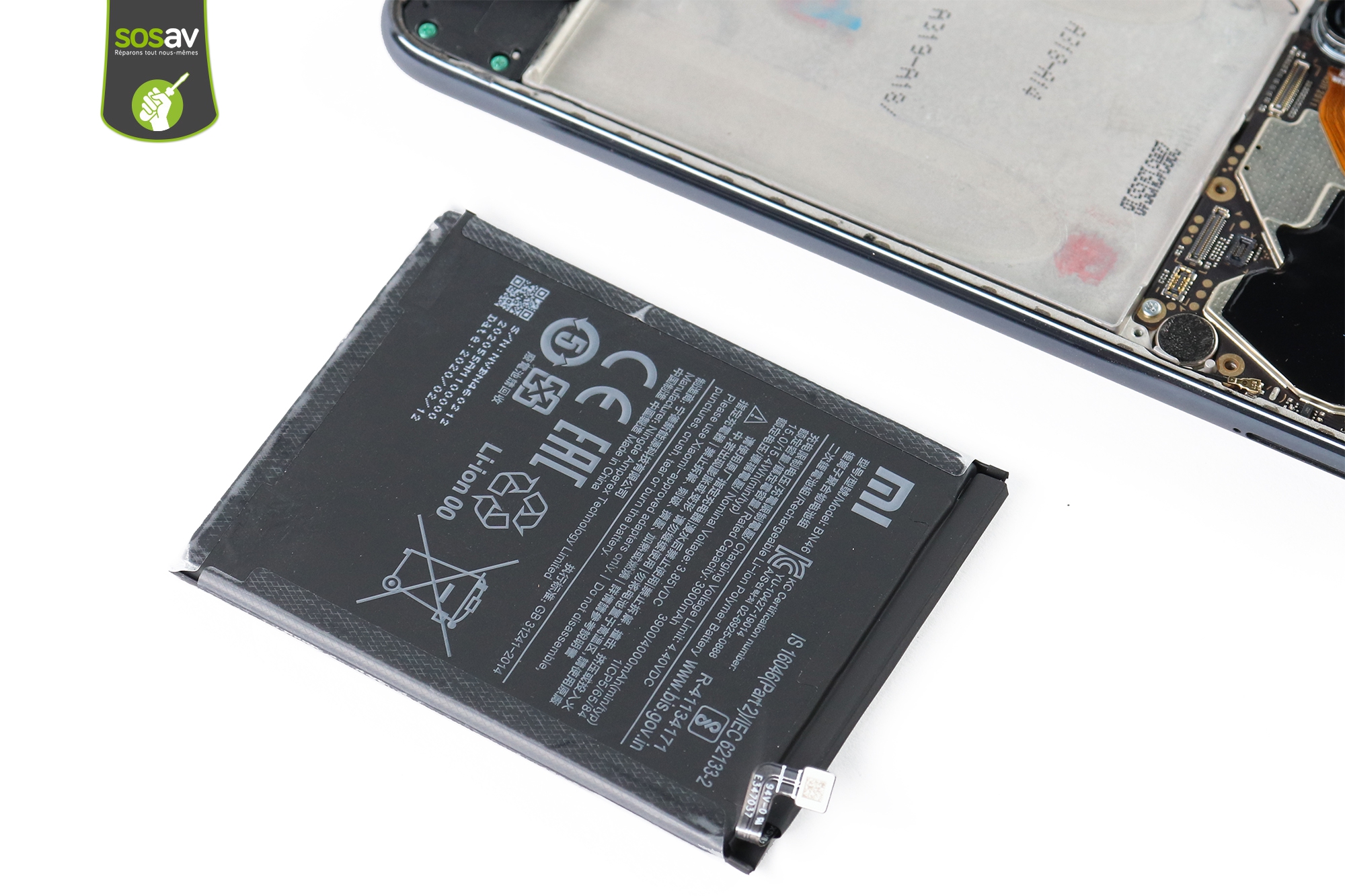

La batterie Redmi Note 8T est extraite.Suivez ce guide gratuit afin de remplacer votre batterie HS facilement :)
