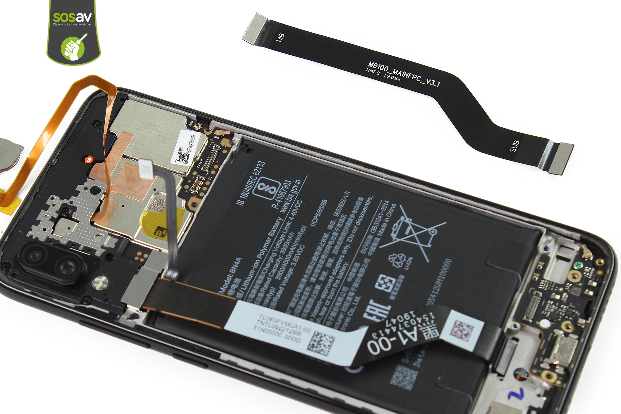

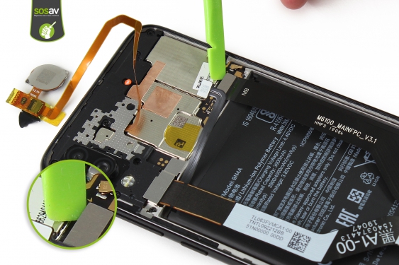

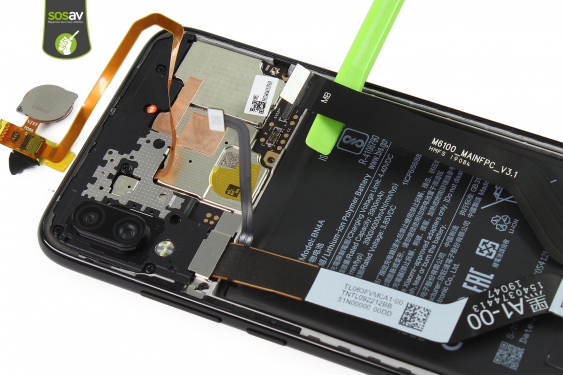

Poursuivez en déconnectant la nappe du connecteur de charge à l'aide de la spatule en nylon.Puis déconnectez la nappe côté carte mère.
Votre nappe de liaison connecteur de charge Xiaomi Redmi Note 7 est maintenant extraite.En cas de nappe abîmée ou de problèmes de charge persistants, remplacez-le par une nouvelle nappe.
