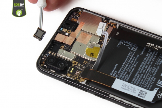

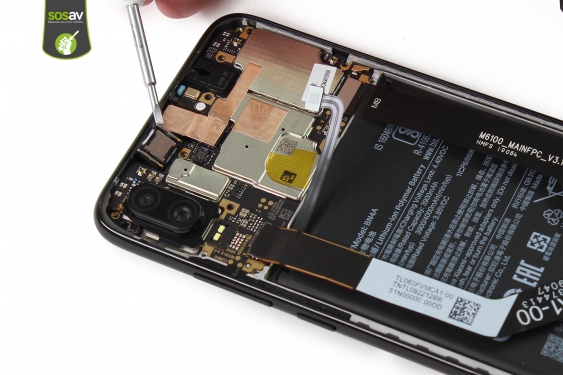

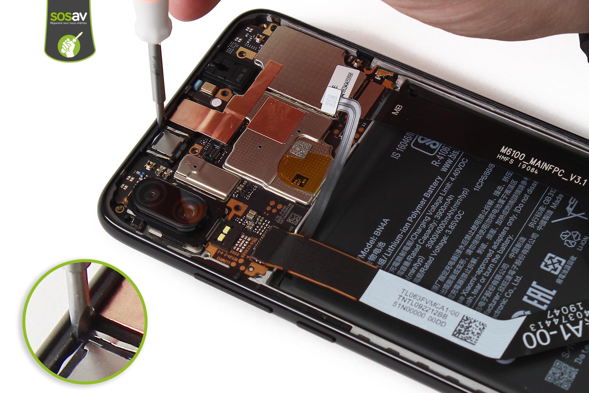

Servez-vous du tournevis plat afin de sortir délicatement le haut-parleur interne de son logement.La spatule iSesamo est ici trop large.

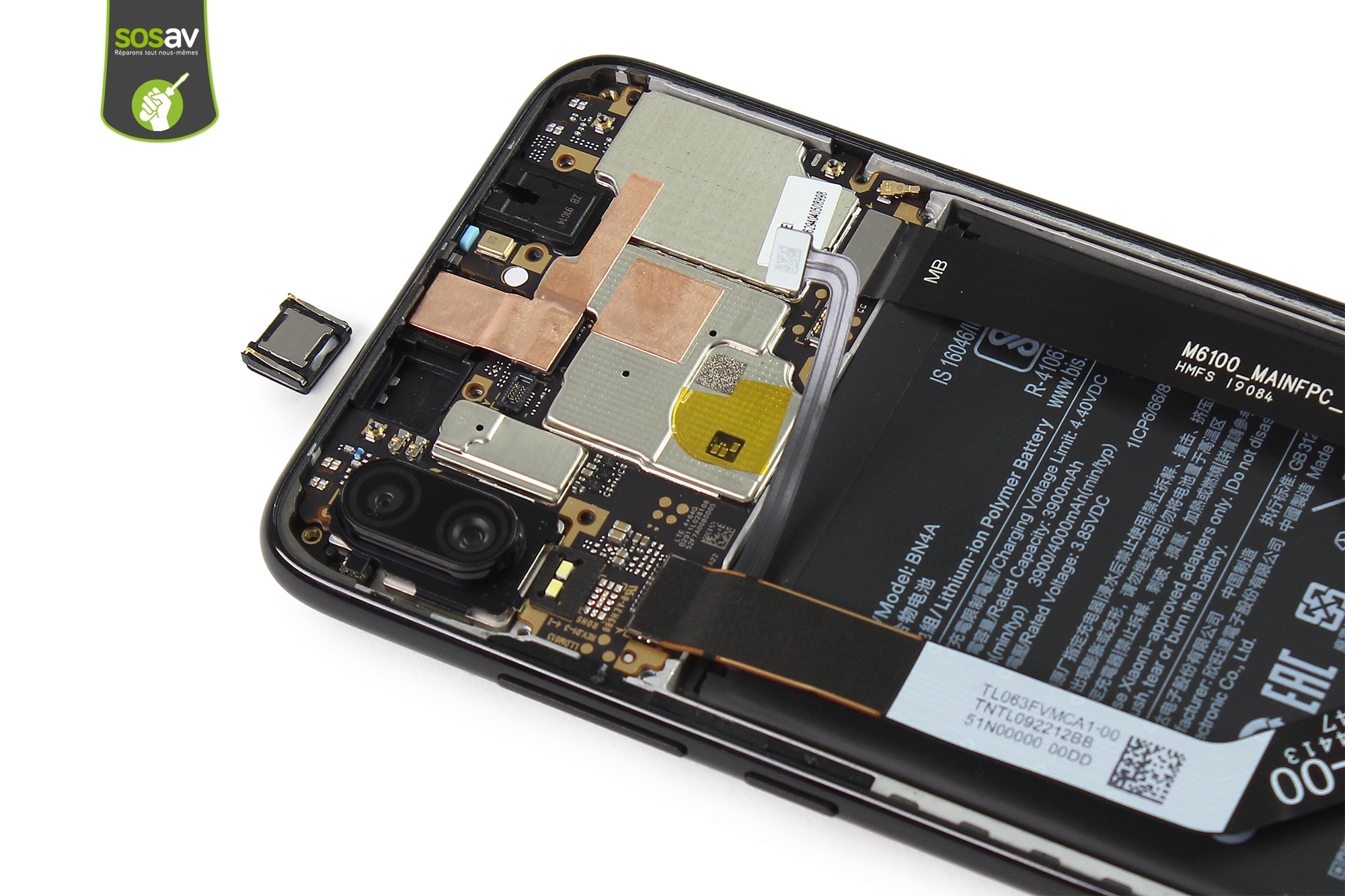

Votre haut-parleur interne Redmi Note 7 est à présent déposé.En cas de problème de son lors des appels, c'est lui que vous devez remplacer !
