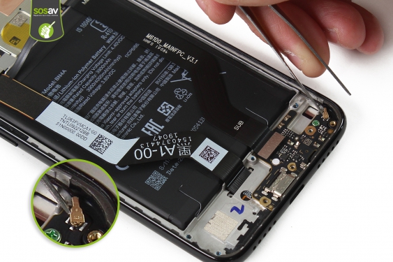

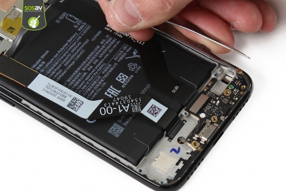

Conservez la spatule en nylon pour débrancher la nappe batterie Redmi Note 7.Cette étape est une mesure de prévention afin d'éviter les éventuels courts-ciruits pour la suite du démontage.

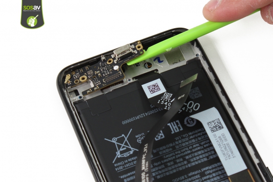

Poursuivez en déconnectant la nappe du connecteur de charge à l'aide de la spatule en nylon.Enchaînez en débranchant le câble d'interconnexion. Vous pouvez utilisez la pince fine pour plus de précision.

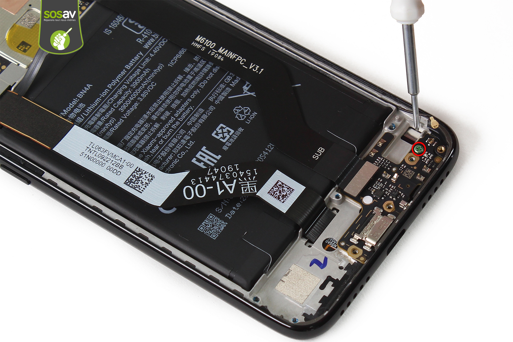

De nouveau avec le tournevis cruciforme, dévissez la vis entourée en rouge.Cette vis retient le connecteur de charge au châssis écran.

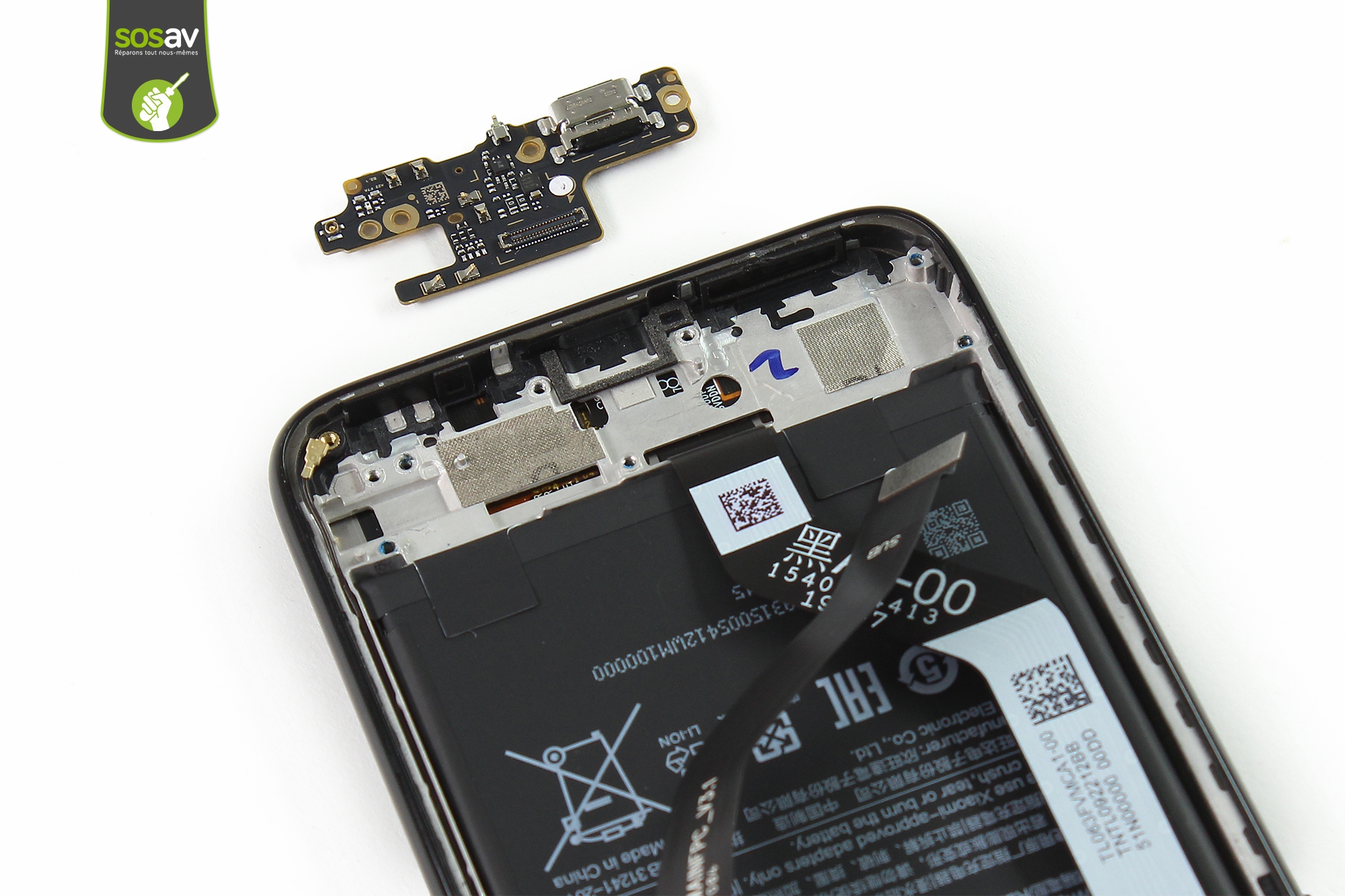

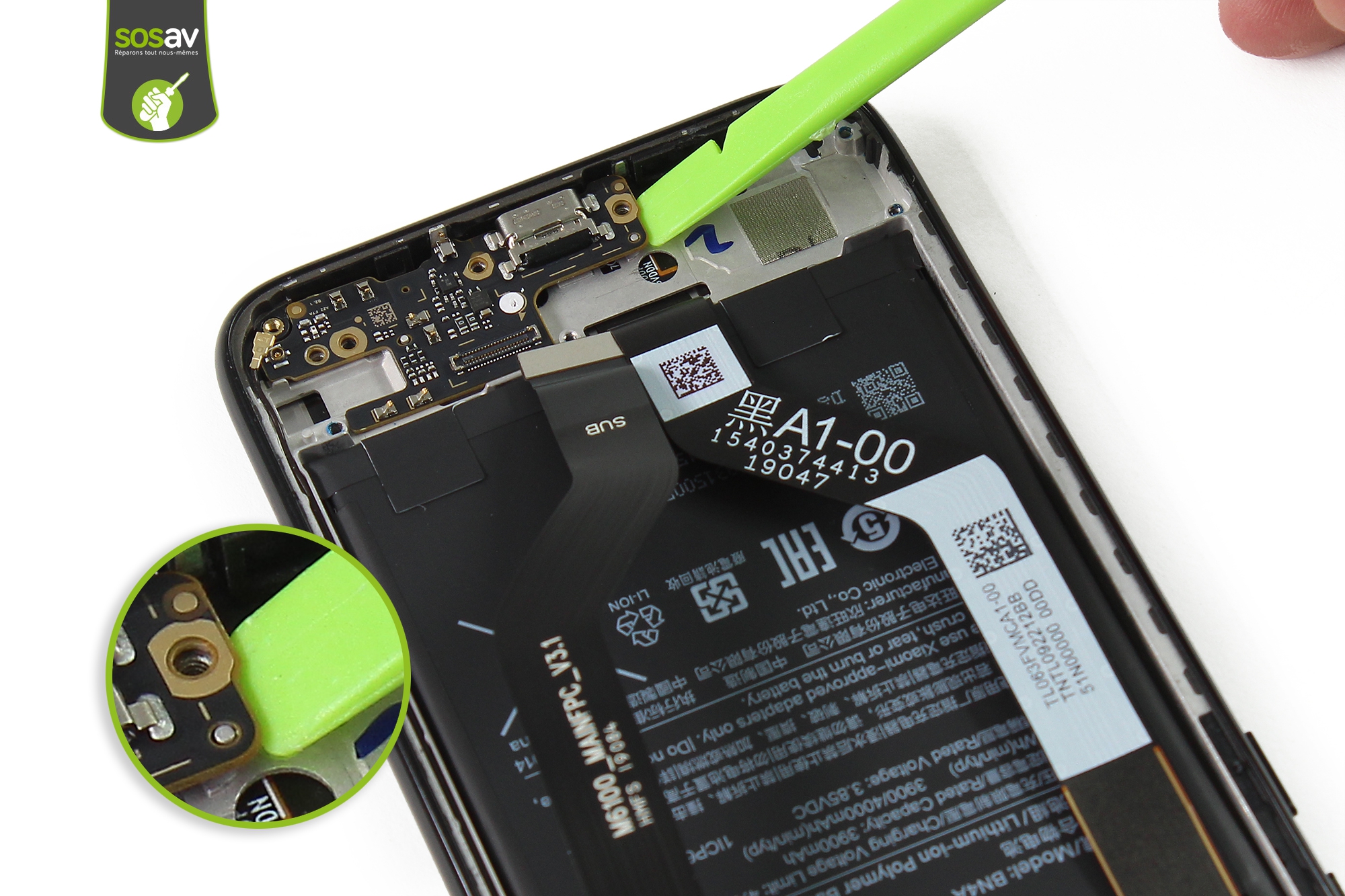

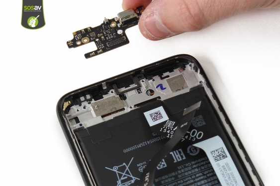

Grâce à la spatule en nylon, sortez délicatement le connecteur de charge de son logement.
Le connecteur de charge Xiaomi Redmi Note 7 est à présent déposé.En cas de soucis de charge, remplacez-le par un connecteur neuf.
