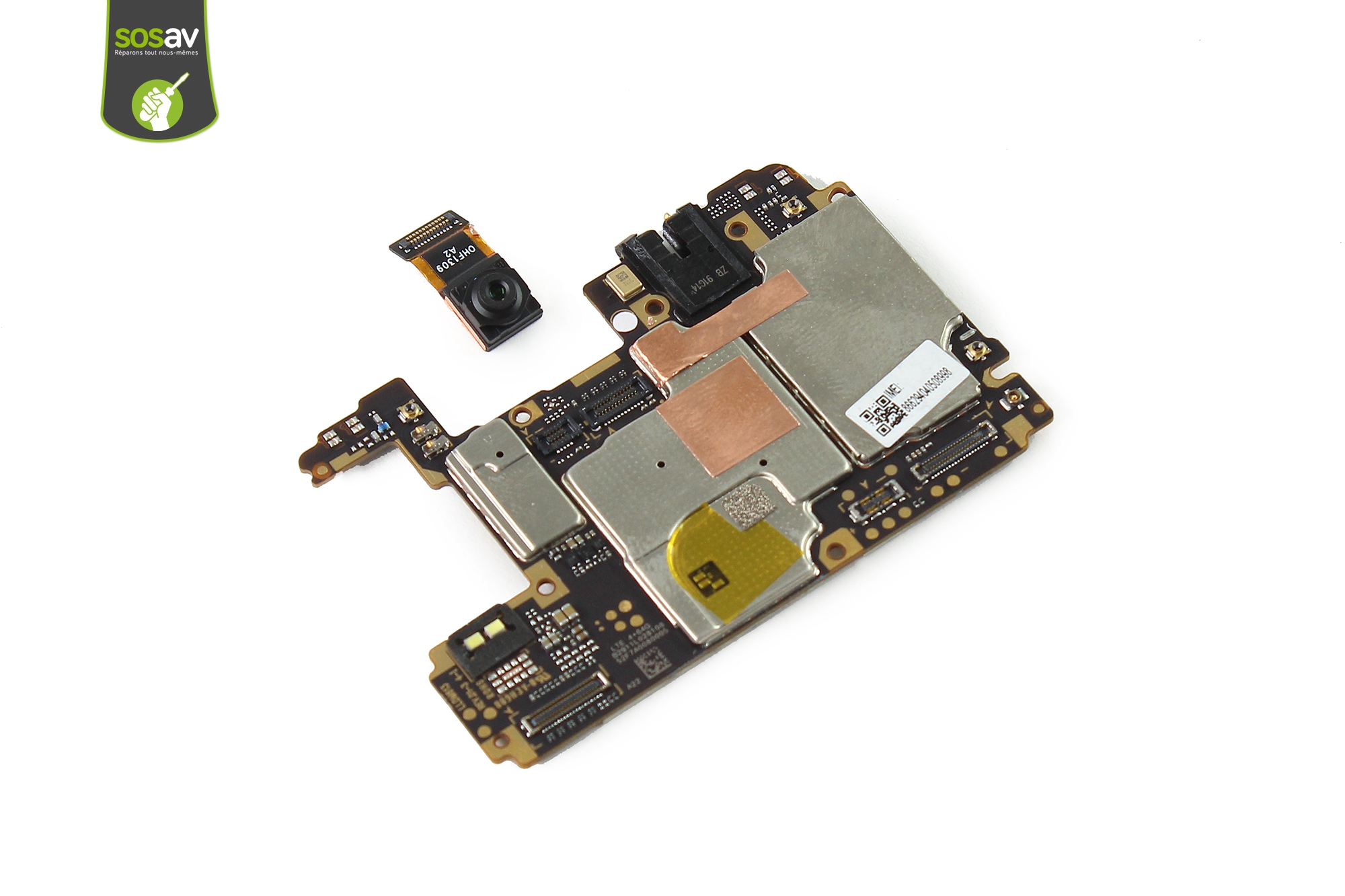

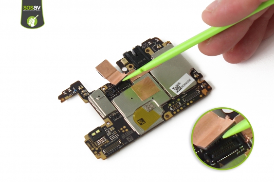

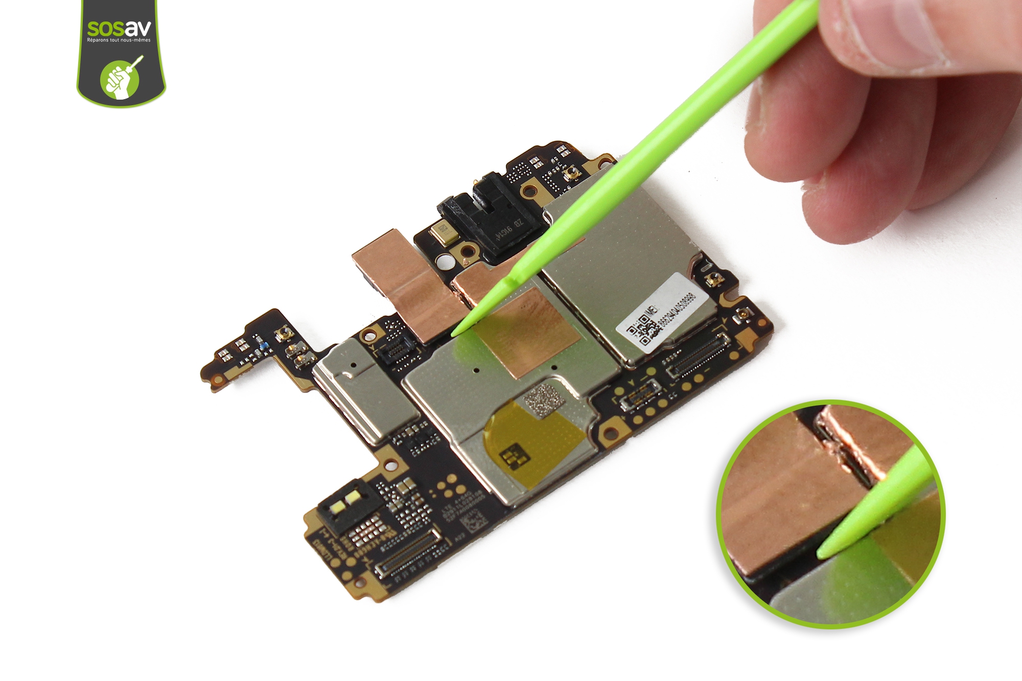

Servez-vous de la pointe de la spatule en nylon pour faire levier et soulever la carte mère. Puis retirez-la.
La carte mère est partiellement démontée.
Réutilisez la spatule en nylon afin de débrancher les deux connecteurs de la caméra arrière.Vous pouvez retirer la caméra.
Etape 24
Votre caméra arrière Redmi Note 7 est maintenant déposée.
Etape 25
Terminez enfin par déconnecter et retirer la caméra avant.
Etape 26
Votre carte mère Redmi Note 7 est entièrement démontée.En cas de graves dysfonctionnements, remplacez-la par une carte mère reconditonnée.
