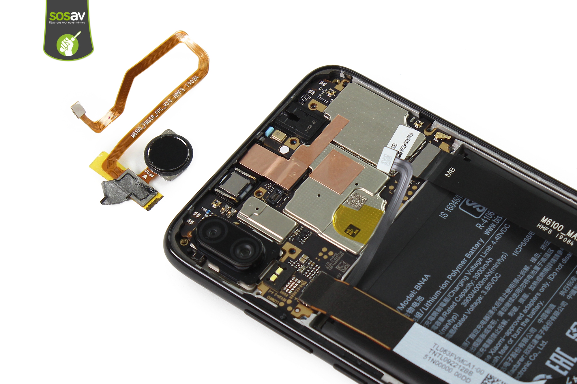

Reprenez le sèche-cheveux pour chauffer quelques secondes le capteur d'empreinte afin de pouvoir le décoller plus facilement.
Servez-vous de la iSesamo pour décoller le capteur d'empreinte de la vitre arrière.Puis retirez-le.
Votre vitre arrière Redmi Note 7 est à présent démontée.Pensez à la recoller à l'aide de colle B7000 ou stickers si besoin.
Munissez-vous du tournevis cruciforme (du kit outils universel) afin de dévisser les 3 vis entourées en rouge.Puis servez-vous de la spatule en nylon pour retirer la plaque de protection des nappes batterie et connecteur de charge.
La plaque protection est maintenant retirée.
Conservez la spatule en nylon pour débrancher la nappe batterie Redmi Note 7.Cette étape est une mesure de prévention afin d'éviter les éventuels courts-ciruits pour la suite du démontage.
Reprenez le tournevis cruciforme pour dévisser les 8 vis entoruées en rouge.Puis libérez la plaque métallique à l'aide de la spatule en nylon.
La plaque métallique de protection est maintenant extraite.
Réutilisez la fameuse iSesamo pour faire levier et déloger le support carte mère.
Vous pouvez saisir et retirer le support carte mère.
Le support carte mère est maintenant extrait.
Avec la spatule en nylon, il ne vous reste plus qu'à débrancher la nappe du capteur d'empreinte qui est désormais visible.Vous pouvez le retirer en toute sécurité.
Votre capteur d'empreinte Redmi Note 7 est désormais démonté.En cas de soucis de détection de votre empreinte, remplacez-le par un capteur neuf.
