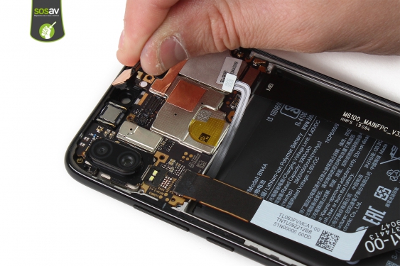

Avec la spatule en nylon, il ne vous reste plus qu'à débrancher la nappe du capteur d'empreinte qui est désormais visible.Vous pouvez retirer le capteur d'empreinte en toute sécurité.Cette étape n'est pas indispensable mais permet de manoeuvrer plus facilement ensuite.

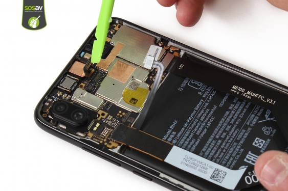

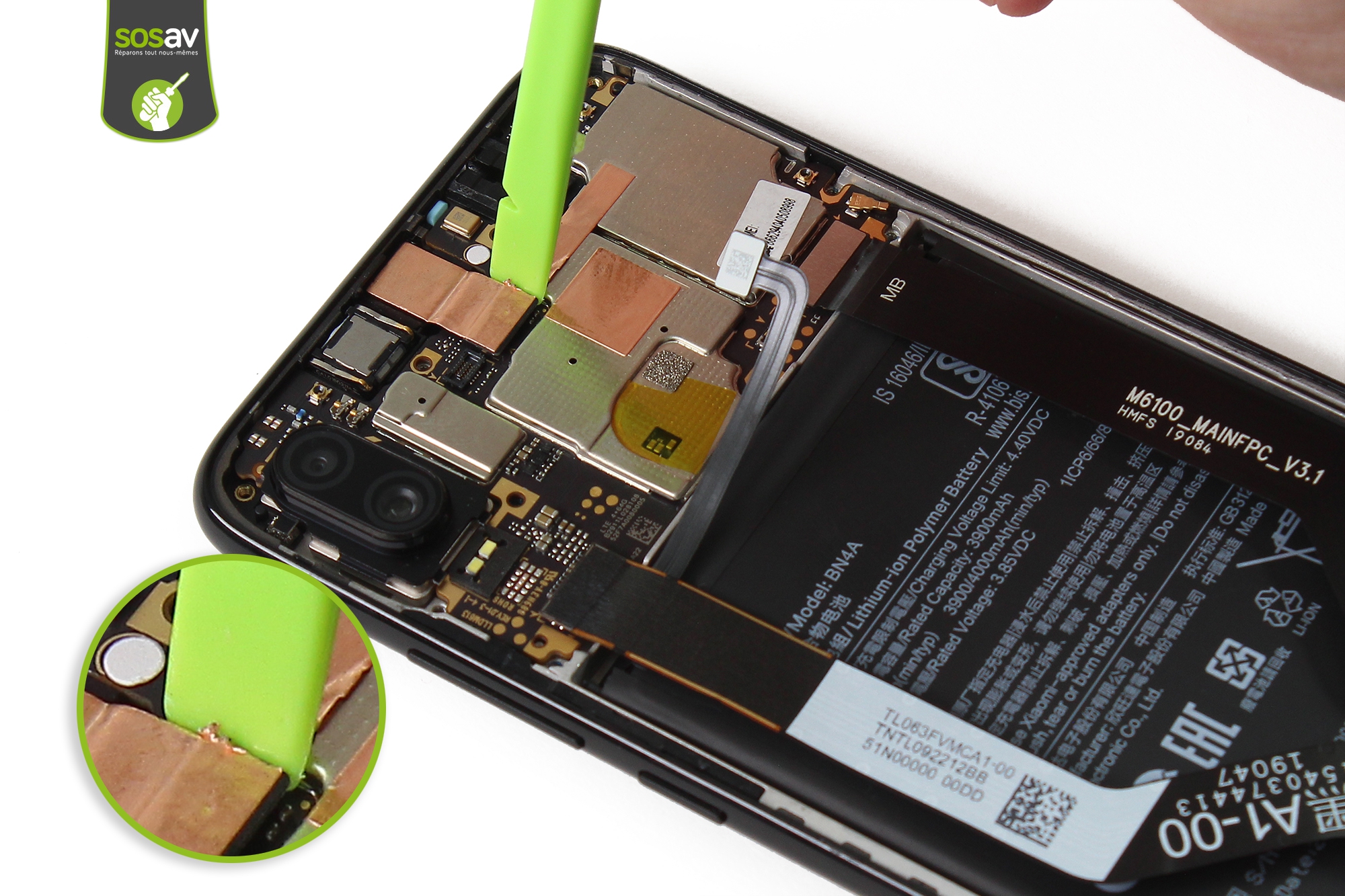

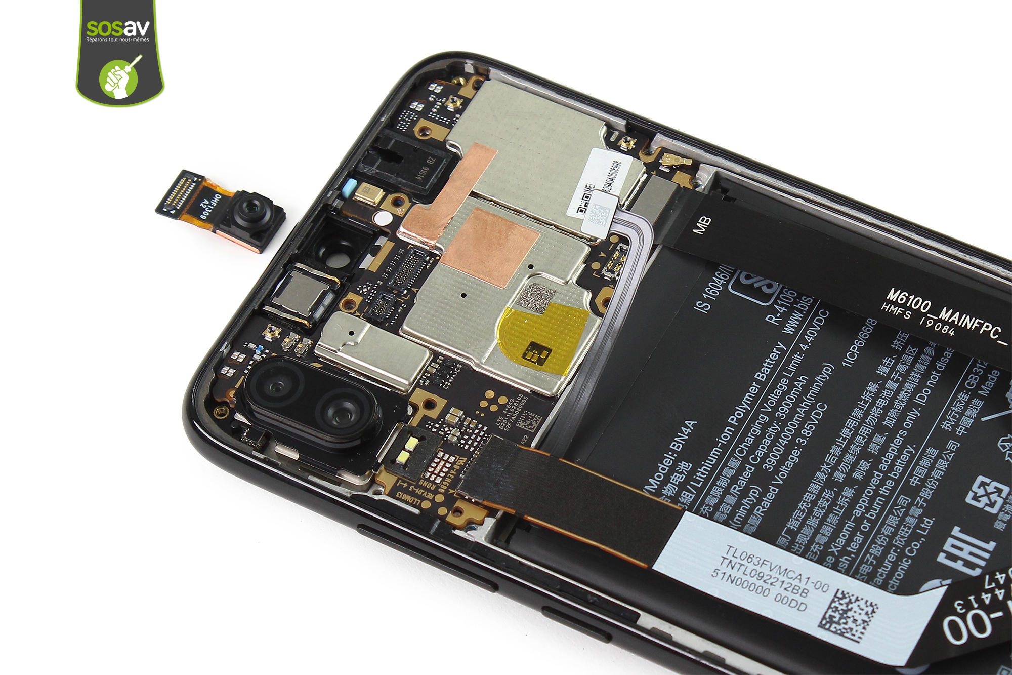

Poursuivez avec la spatule en nylon de déconnecter la caméra avant.Vous pouvez maintenant l'extraire.
Votre caméra avant Redmi Note 7 est à présent démontée.En cas de selfies floues, pensez à changer de caméra avant de remplacer vos lunettes :)
