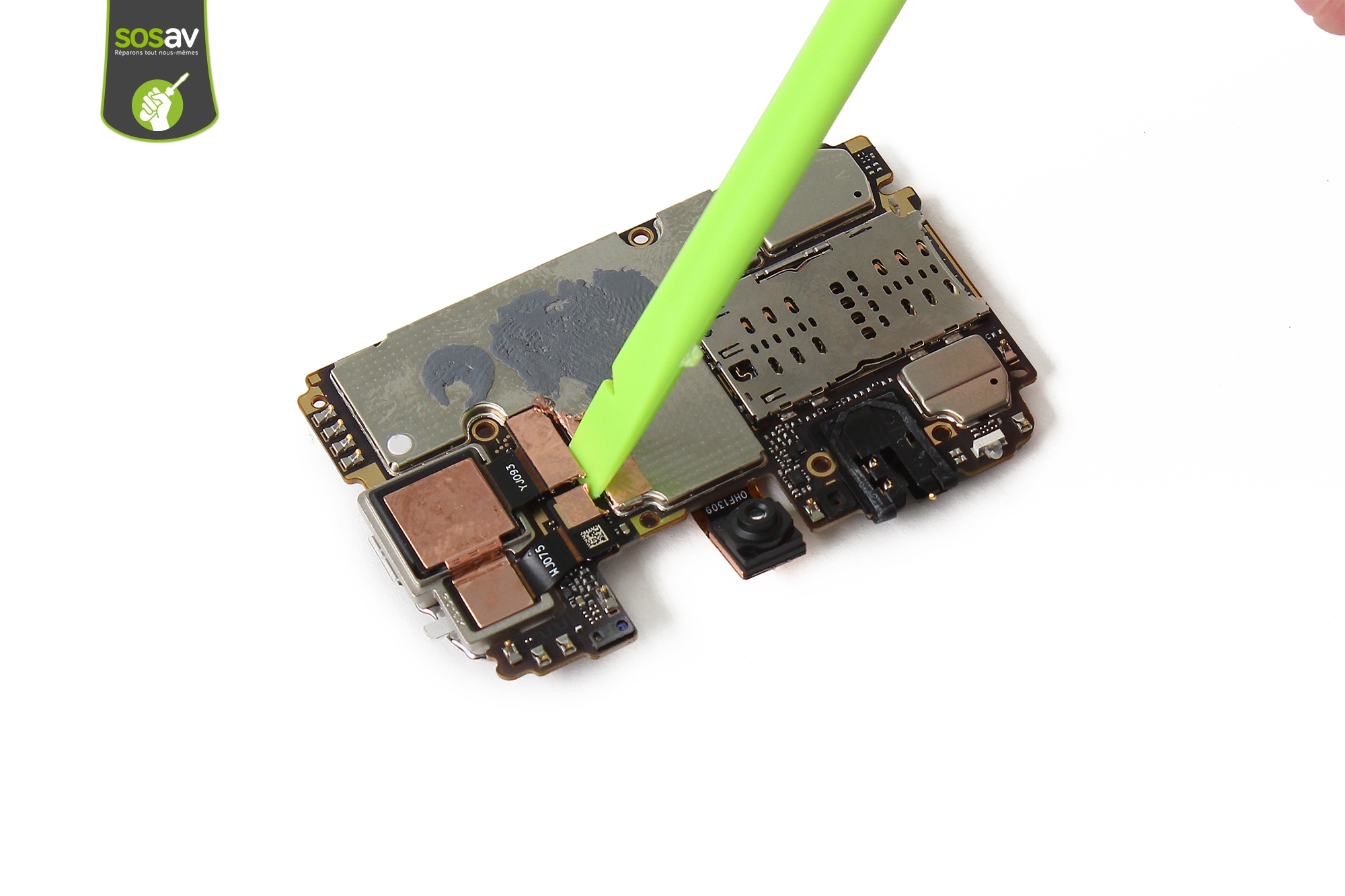

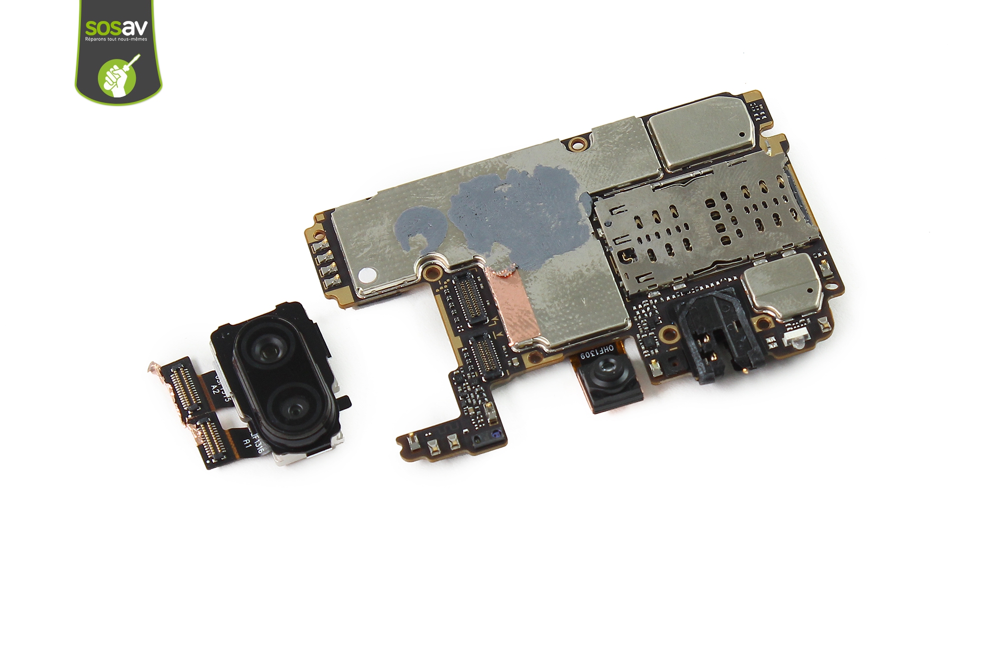

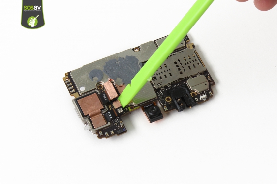

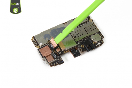

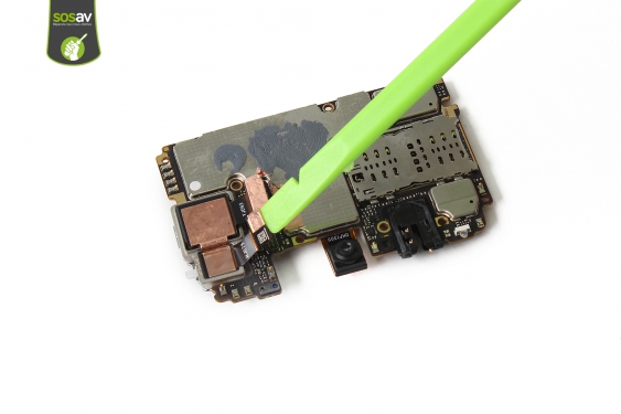

Réutilisez la spatule en nylon afin de débrancher les deux connecteurs de la caméra arrière.Vous pouvez retirer la caméra.
Etape 24
Votre caméra arrière Redmi Note 7 est maintenant déposée.En cas de problèmes lors de la prise de vue, remplacez-la par une caméra neuve.
