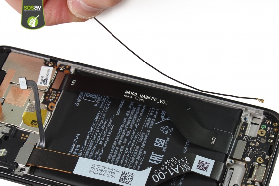

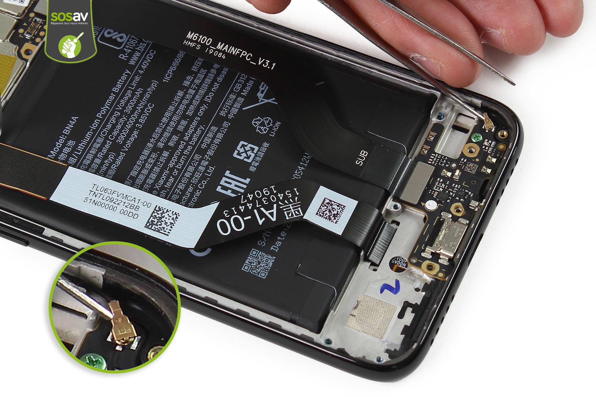

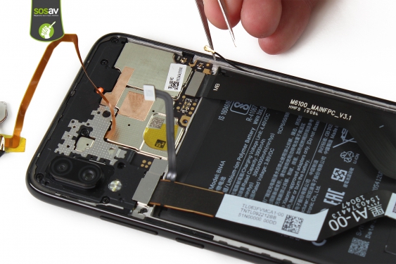

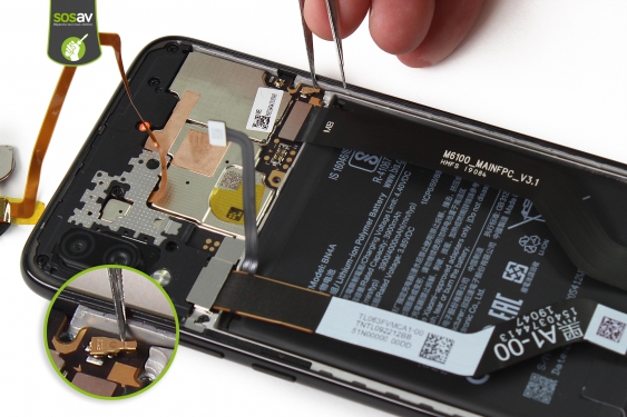

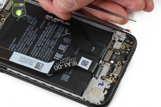

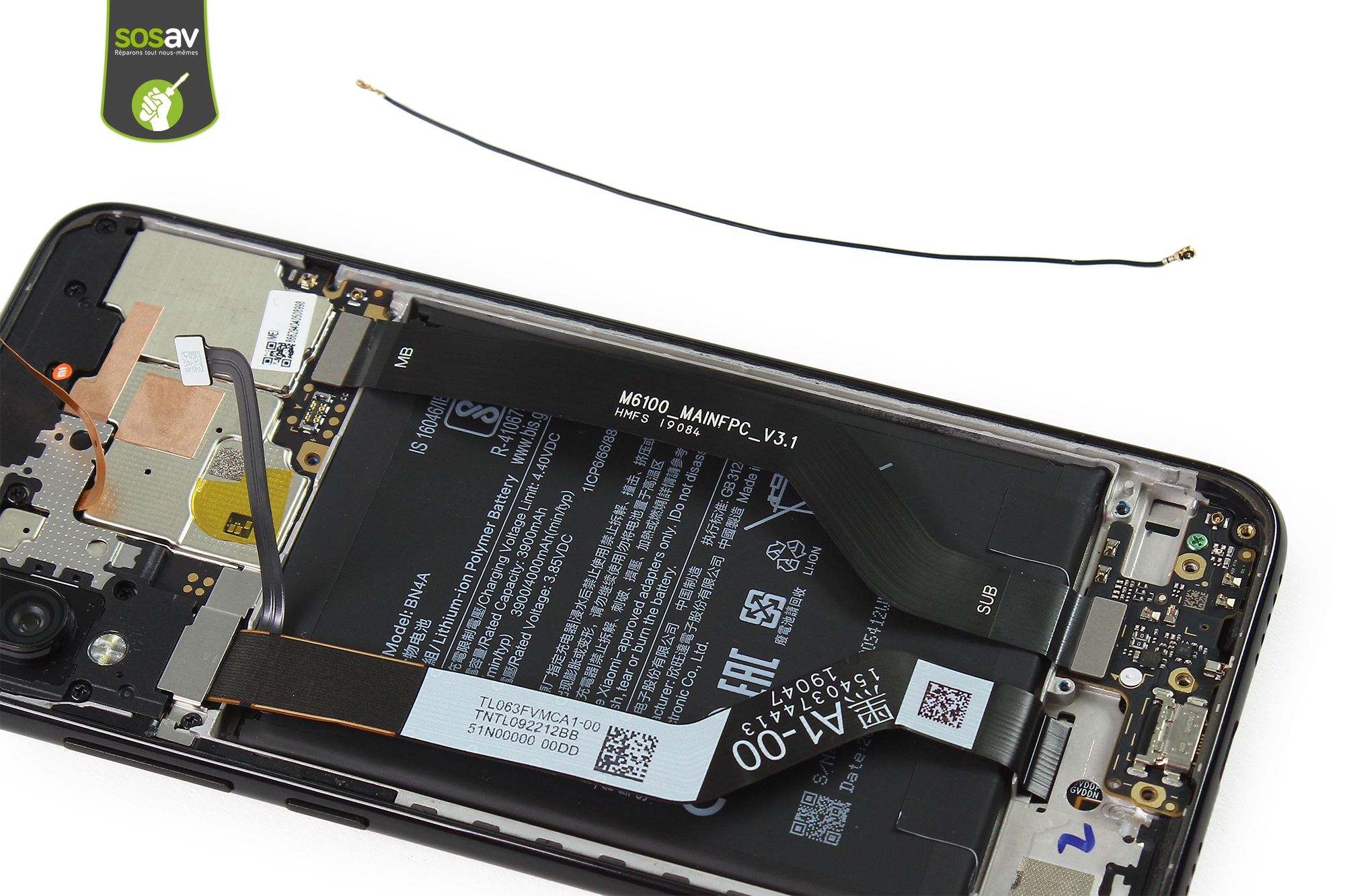

Débranchez le câble d'interconnexion côté connecteur de charge. Vous pouvez utilisez la pince fine pour plus de précision.Puis déconnectez l'autre côté, au niveau de la carte mère.

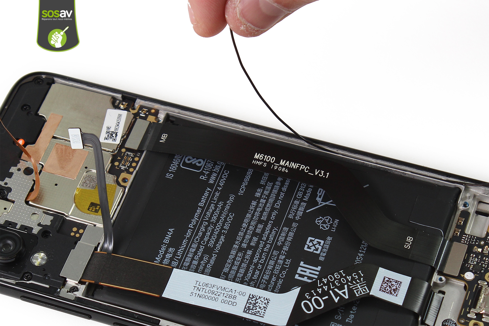

Vous pouvez maintenant retirer délictement le câble d'interconnexion du Xiaomi.
Votre câble d'interconnexion Redmi Note 7 est démonté.En cas de problème de réception réseau, remplacez-le par un câble neuf.
