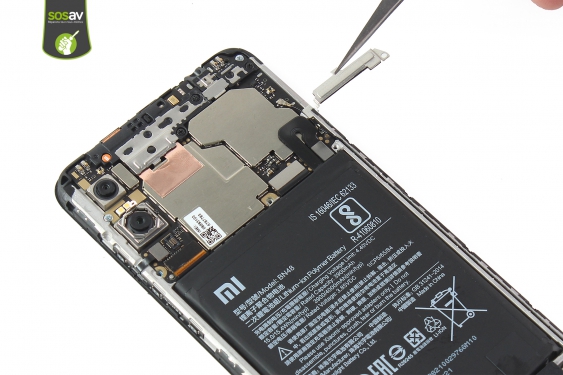

Munissez-vous du tournevis cruciforme pour dévisser la vis entourée en rouge. (image 1)A l'aide de la pince plate, saisissez et retirez la plaque de protection de la nappe.
La plaque de protection métallique est maintenant enlevée.

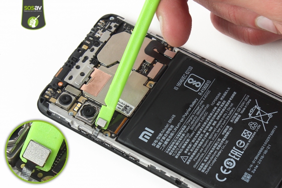

Aidez-vous de la spatule en nylon pour déconnecter la nappe du capteur d'empreintes.

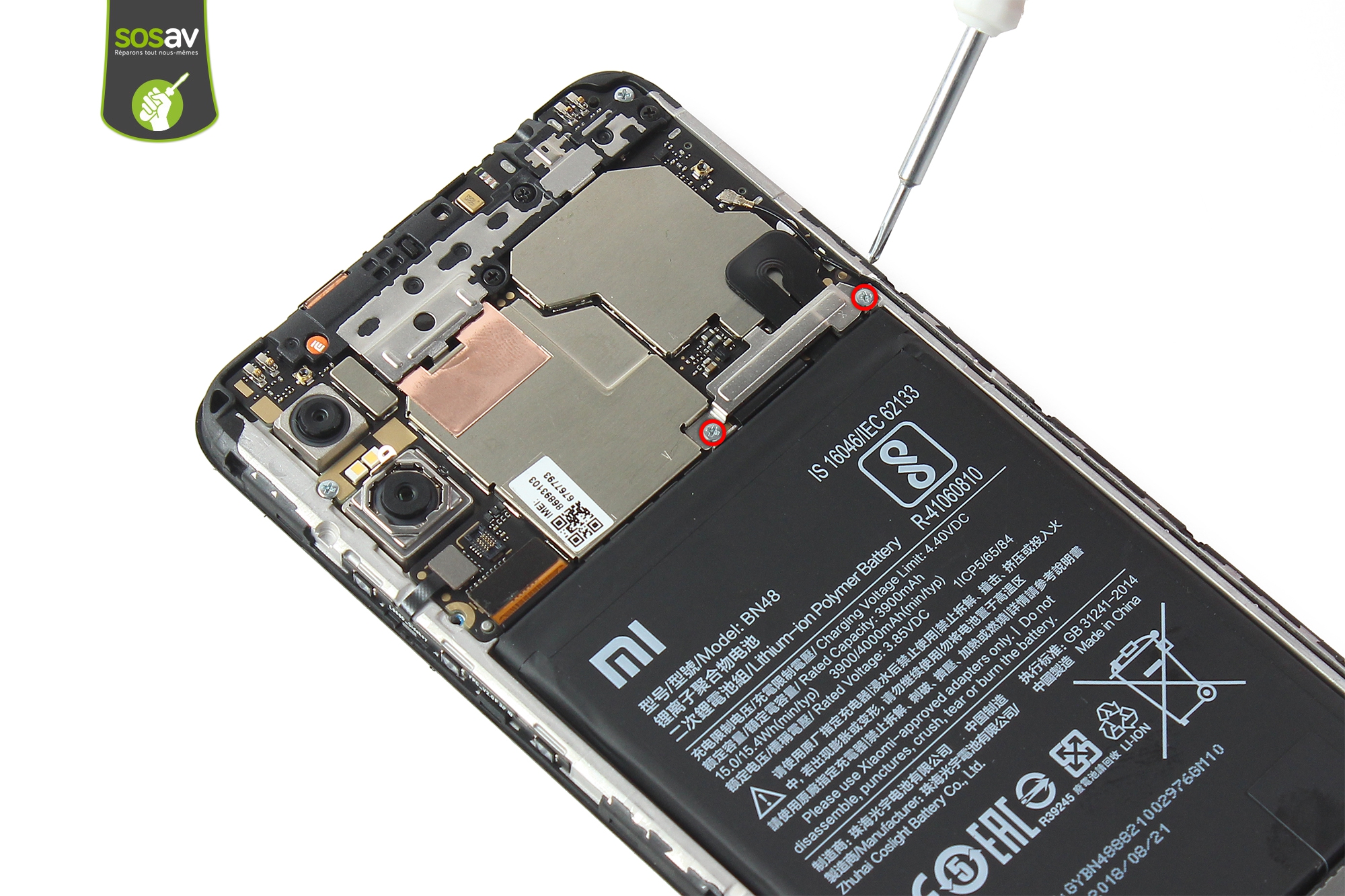

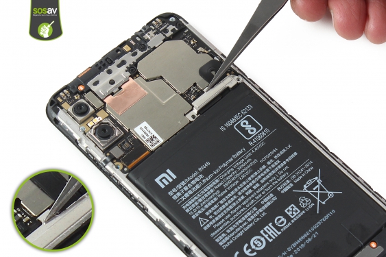

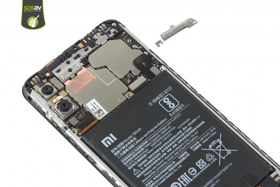

Avec le tournevis cruciforme, retirez les 2 vis entourées en rouge.Puis retirez la plaque métallique à l'aide de la pince.

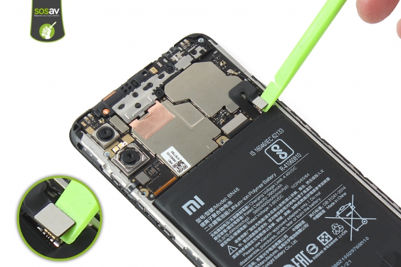

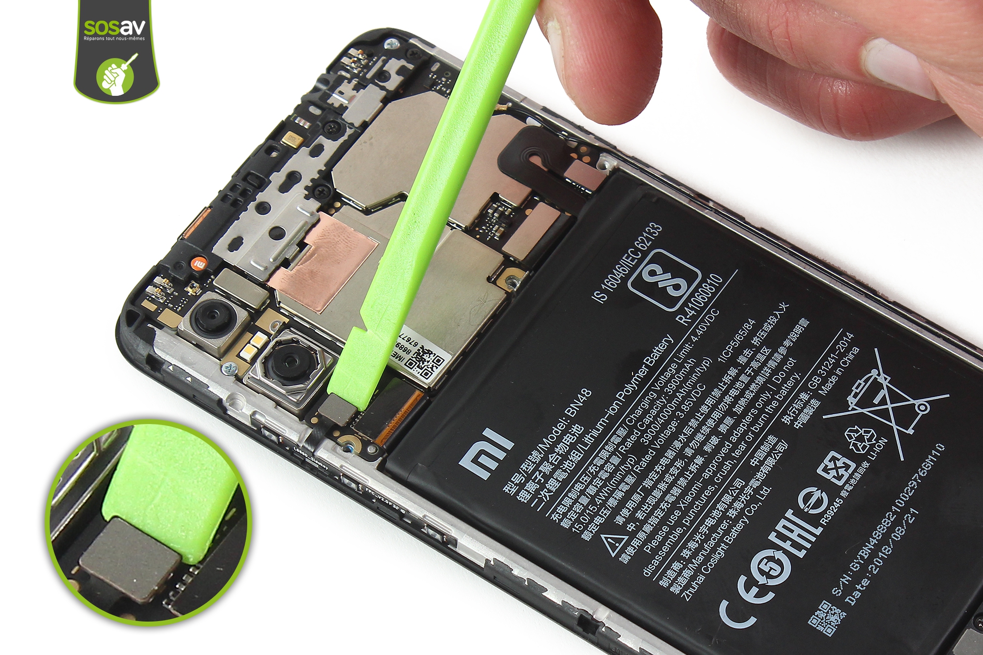

Déconnectez la batterie avec la spatule en nylon.Cette étape n'est pas obligatoire mais permet de prévenir les éventuels court-circuits pendant le reste du démontage.

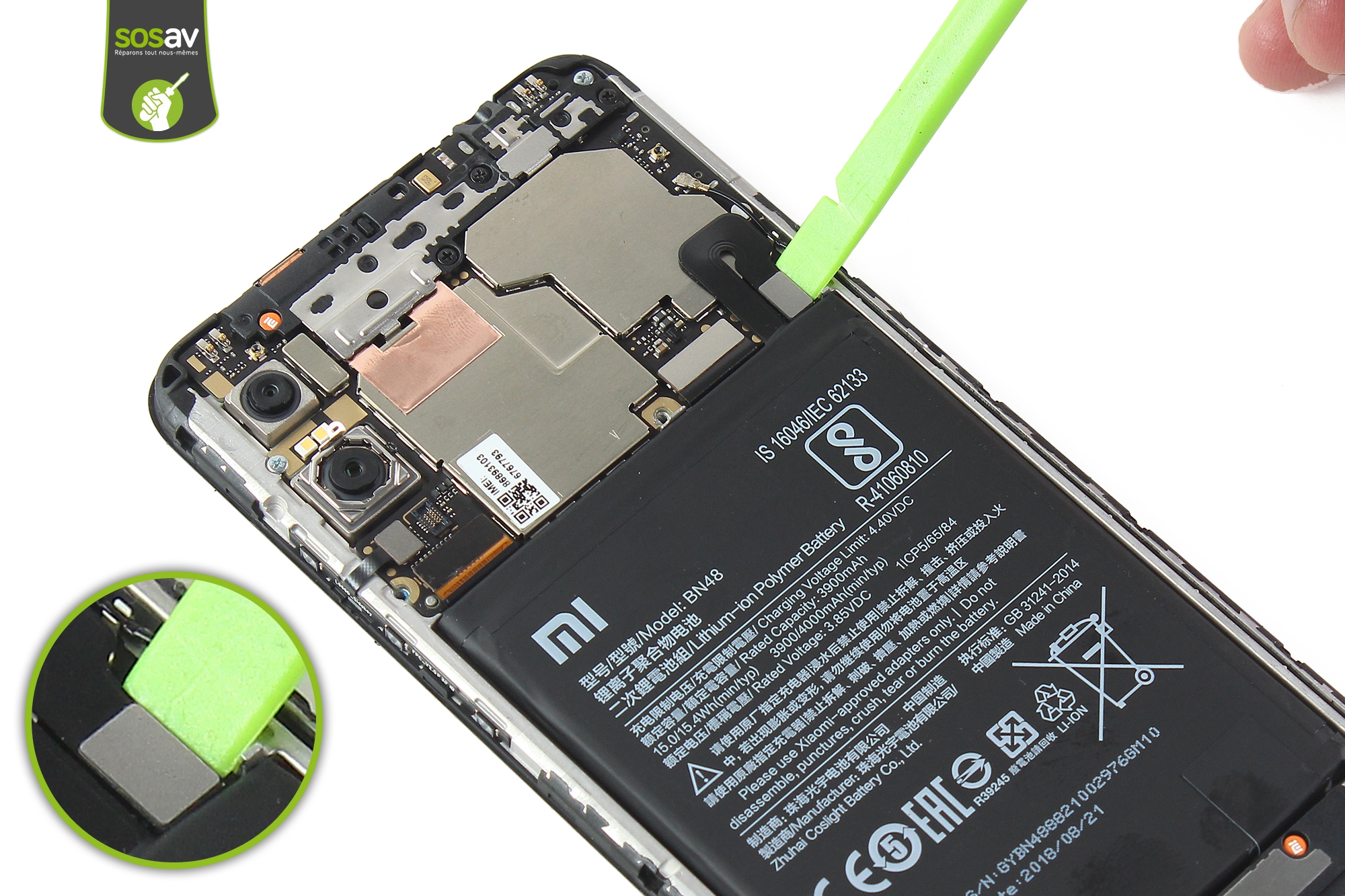

Poursuivez avec la spatule en nylon pour déverrouiller la nappe power de la carte mère.

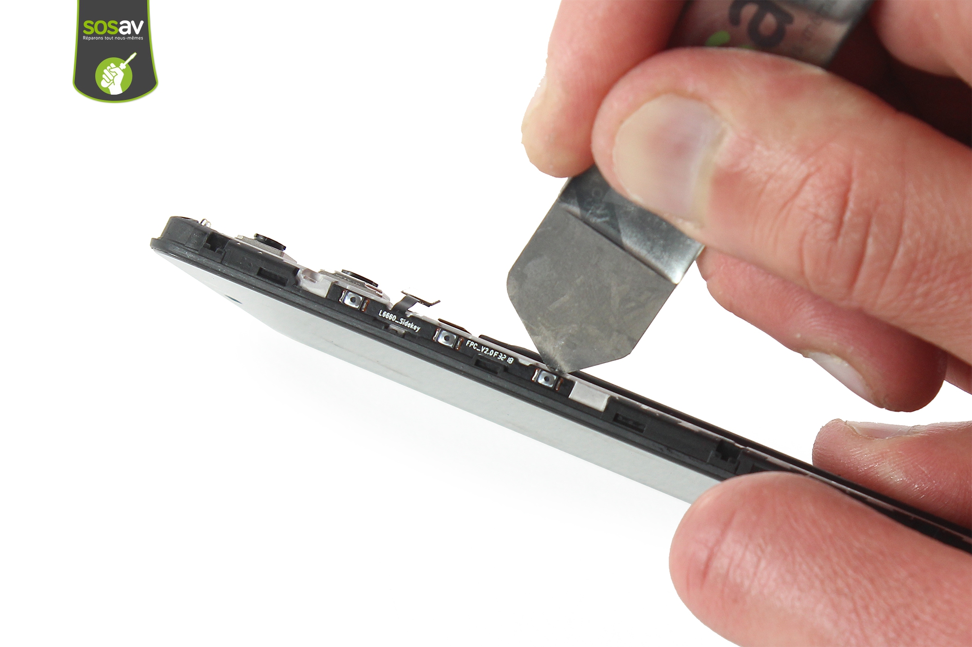

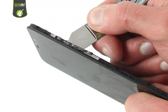

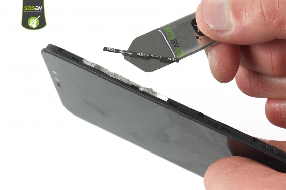

Insérez et faites délicatement glisser la iSesamo entre la nappe power et le châssis pour la décoller.

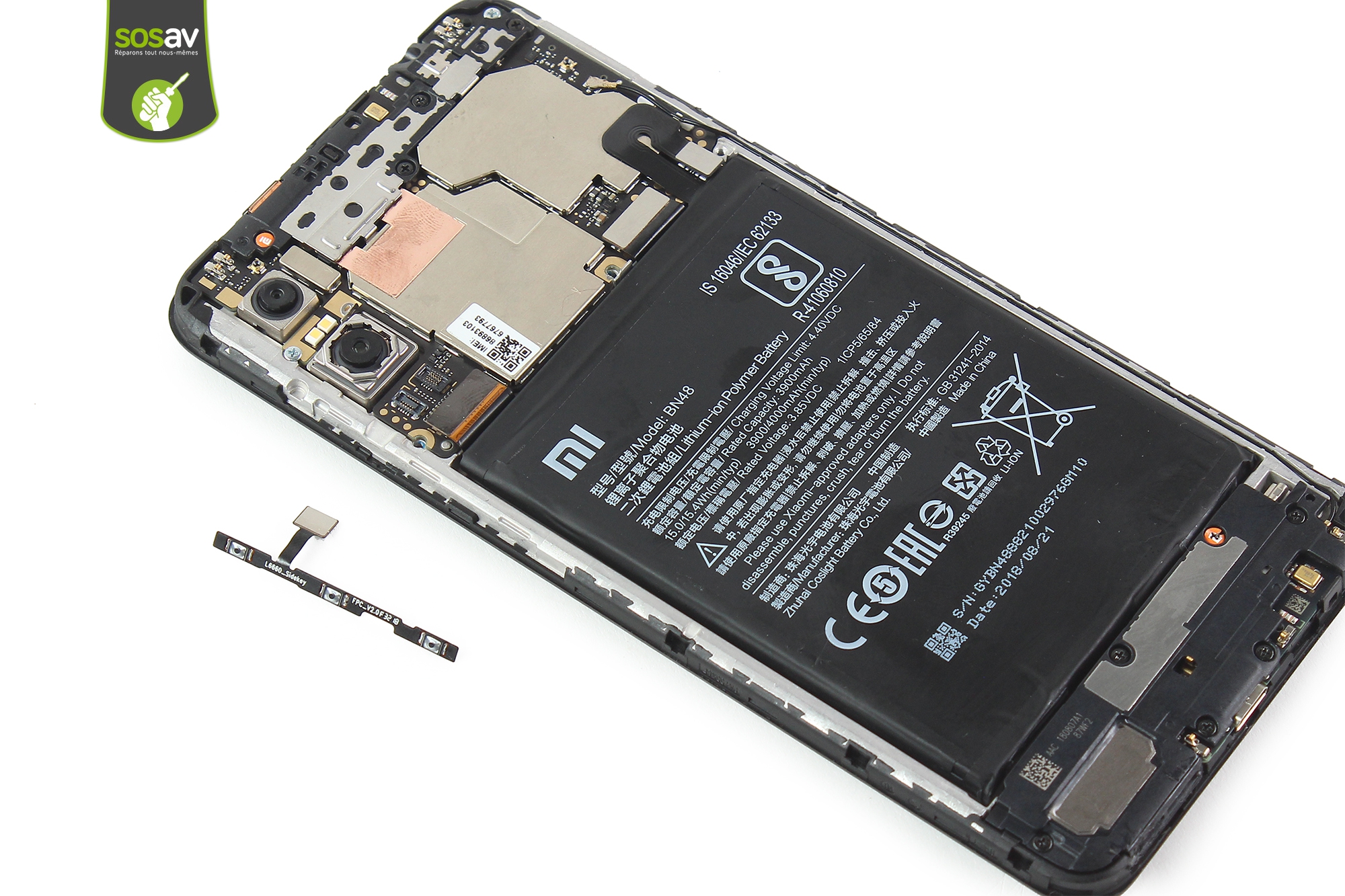

Votre nappe power Redmi Note 6 Pro est maintenant démontée.En cas de problème de bouton power, remplacez-la par une nappe neuve.
