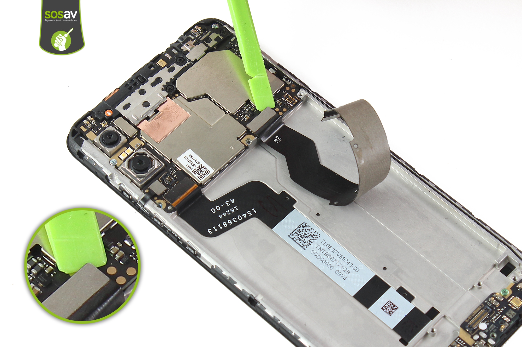

Aidez-vous de la spatule en nylon pour déconnecter la nappe du capteur d'empreintes.
Votre coque arrière est maintenant séparée du reste du téléphone.

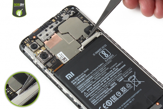

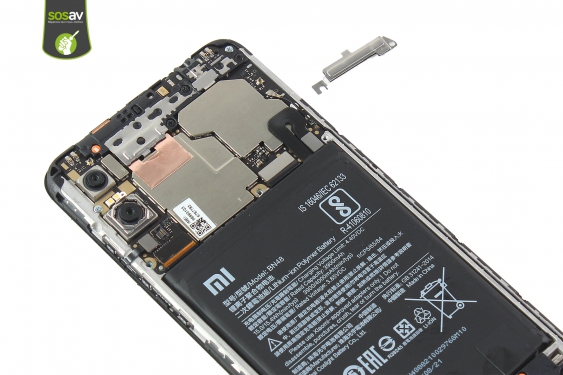

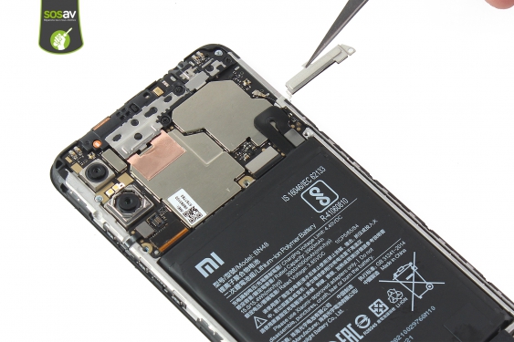

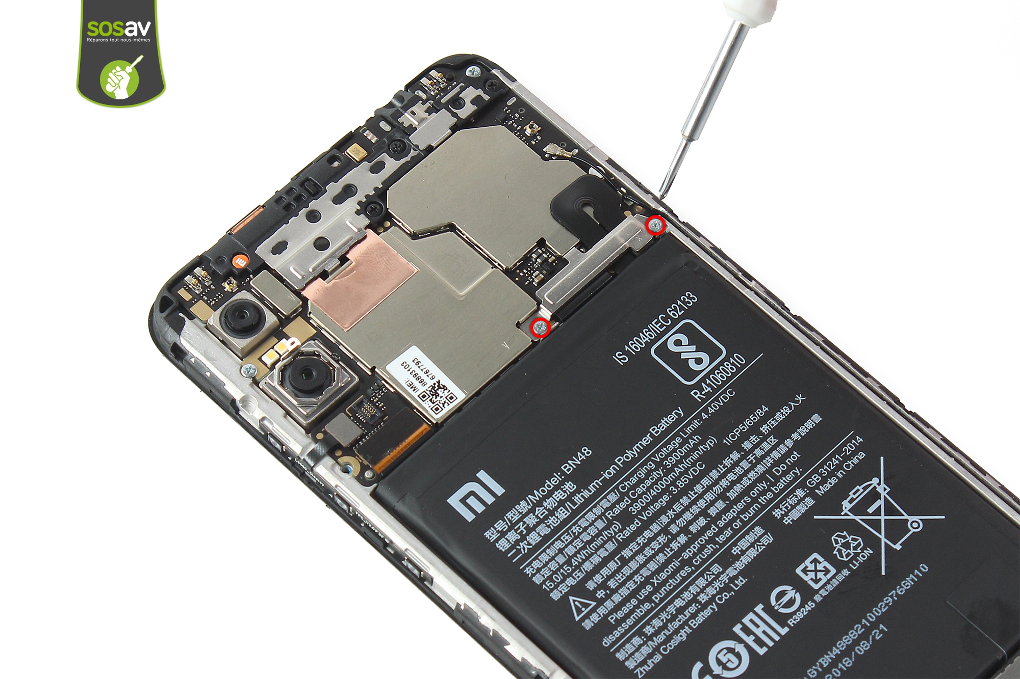

Avec le tournevis cruciforme, retirez les 2 vis entourées en rouge.Puis retirez la plaque métallique à l'aide de la pince.

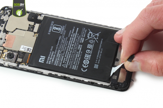

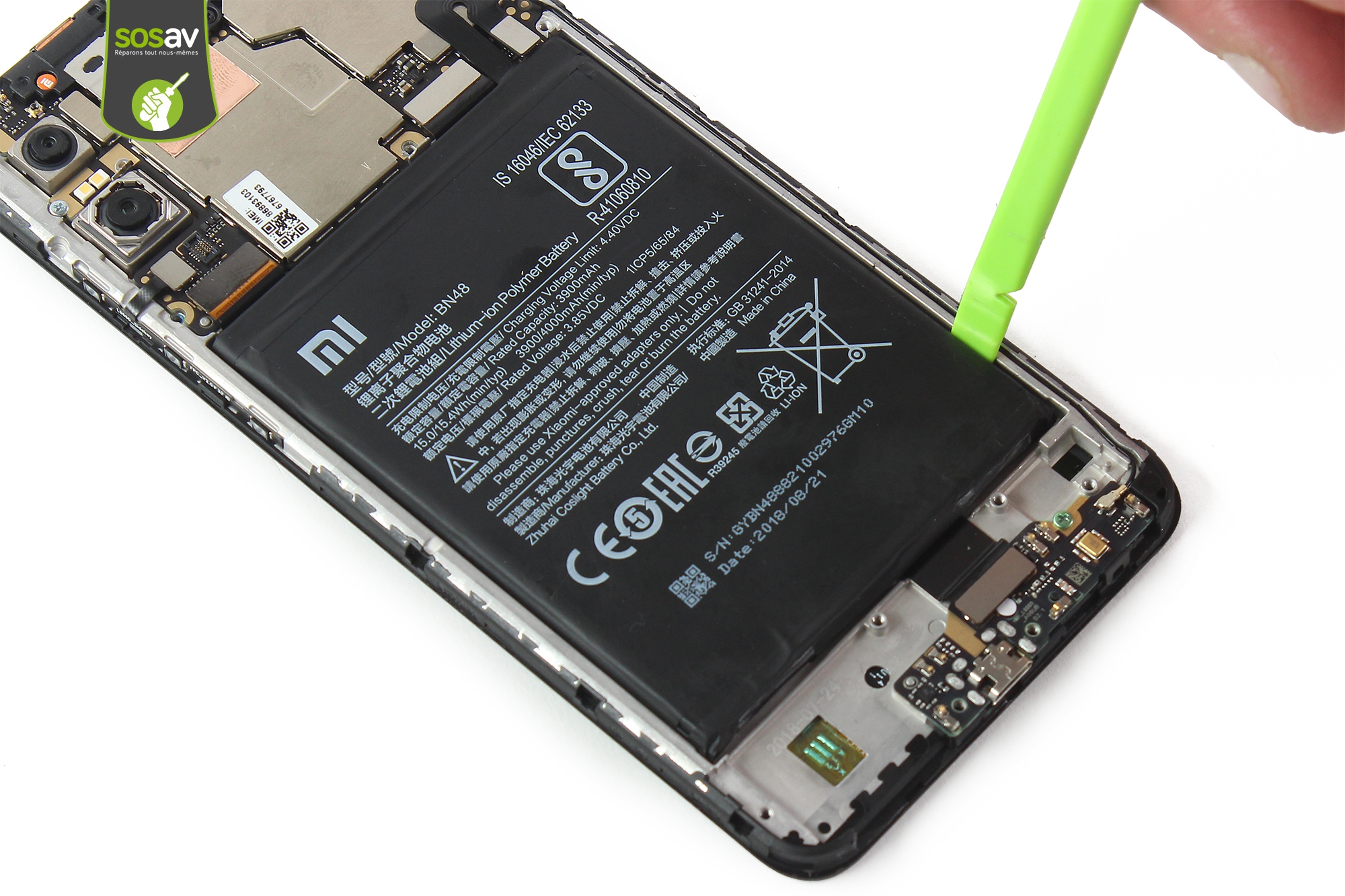

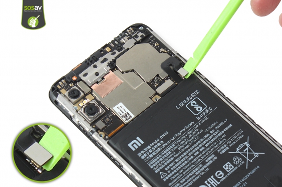

Déconnectez la batterie avec la spatule en nylon.Décollez ensuite les 2 stickers maintenant la batterie au châssis.Puis tirez dessus jusqu'à ce qu'ils cèdent.Cela permettra ensuite de retirer plus facilement la batterie.

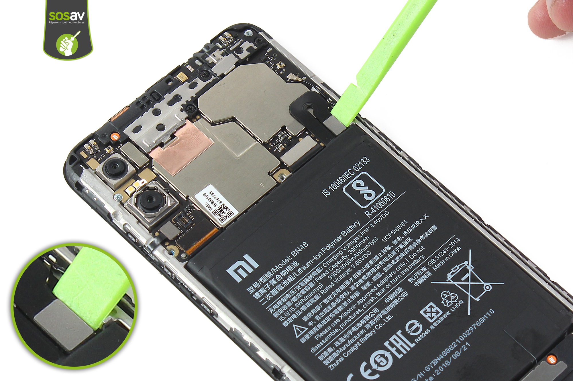

Avec la spatule en nylon, faites levier sous le bloc haut-parleur pour l'extraire.
Le bloc haut-parleur externe et vibreur est maintenant démonté.

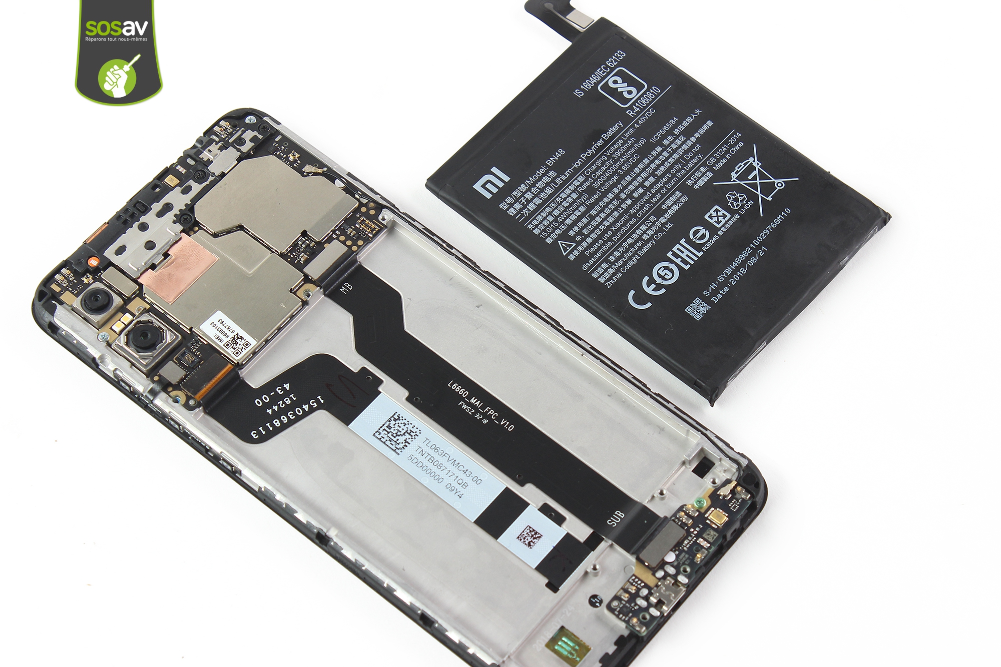

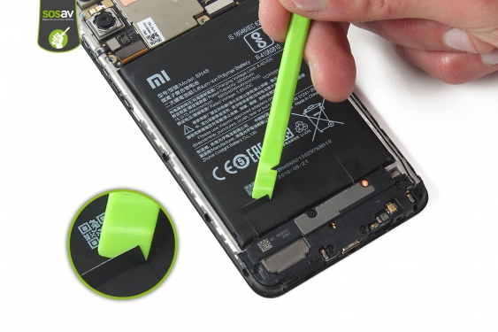

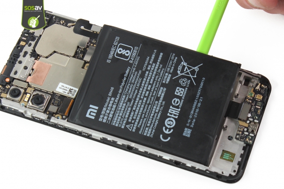

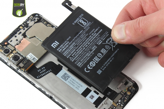

Réutilisez la spatule en nylon, soulevez la batterie précédemment décollée grâce aux stickers.
Votre batterie Redmi Note 6 Pro est désormais démontée.

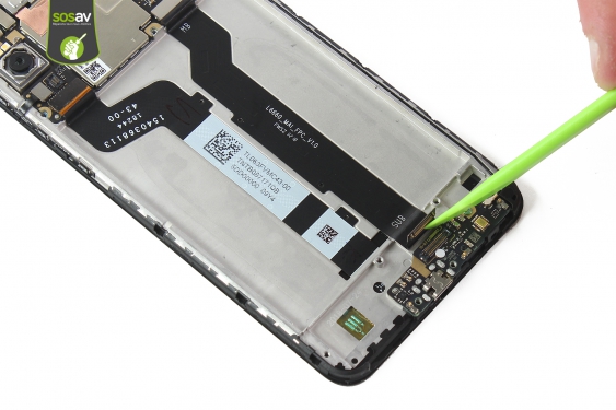

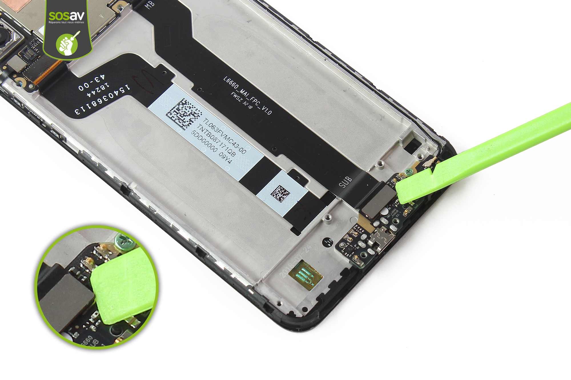

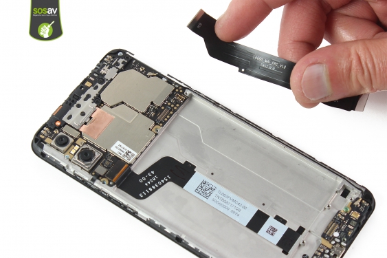

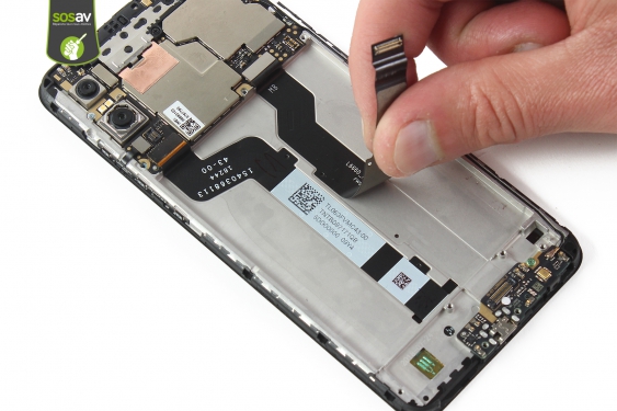

Continuez avec la spatule en nylon pour débrancher la nappe du connecteur de charge.Commencez ensuite à la décoller en douceur.

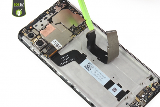

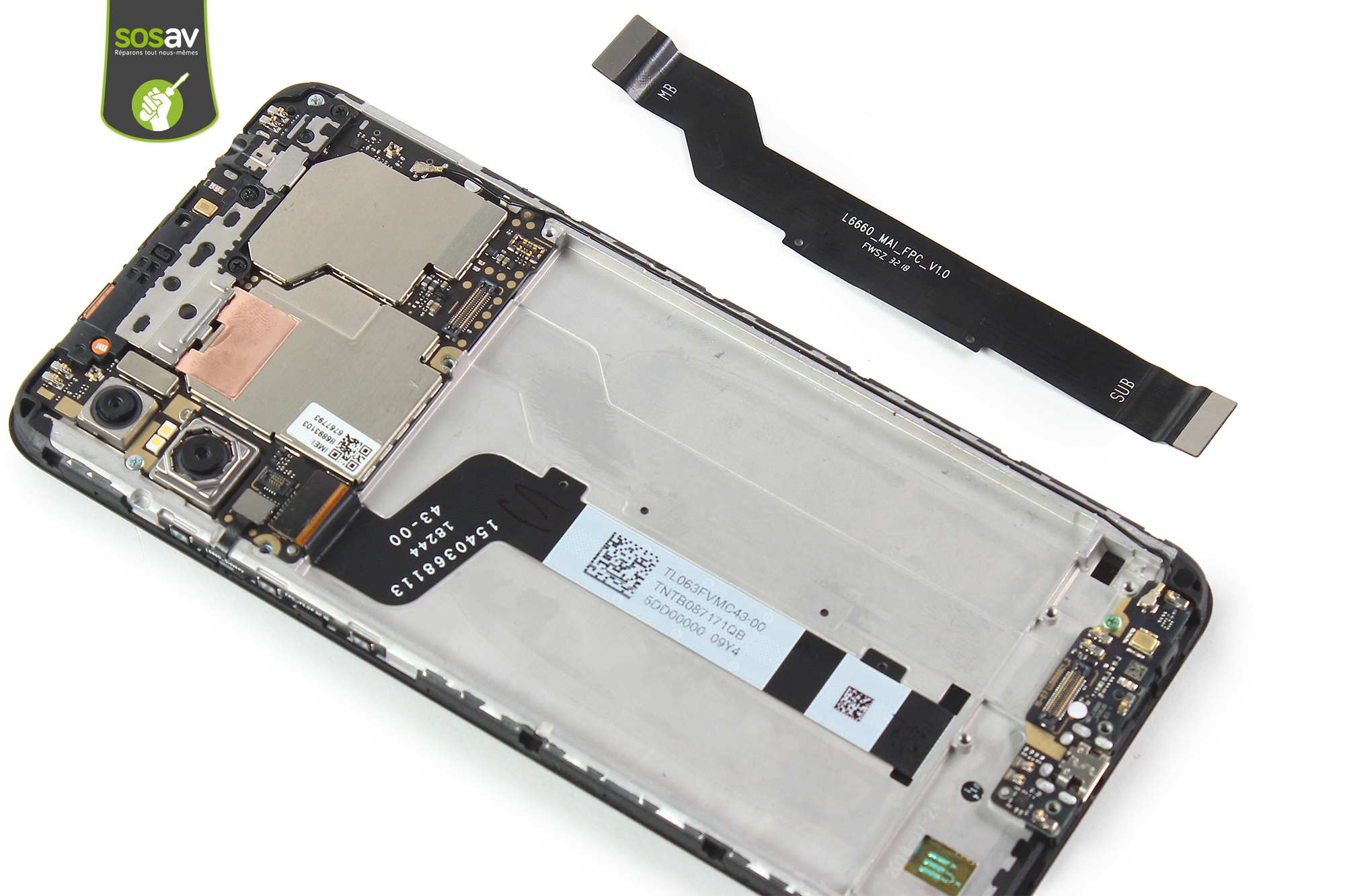

Déverrouillez la nappe du côté carte mère, toujours avec la spatule en nylon.Puis décollez-la totalement du châssis.
Votre nappe connecteur de charge Redmi Note 6 Pro est maintenant déposée.En cas de problème de charge persistant, remplacez-la par une nouvelle nappe.
