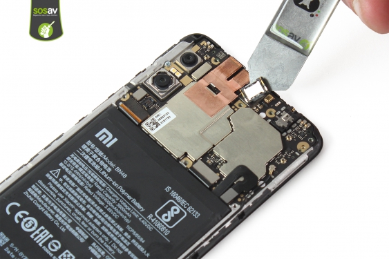

Glissez délicatement la spatule iSesamo sous l'antenne afin de l'extraire du châssis.
Votre antenne secondaire Redmi Note 6 Pro est maintenant démontée.

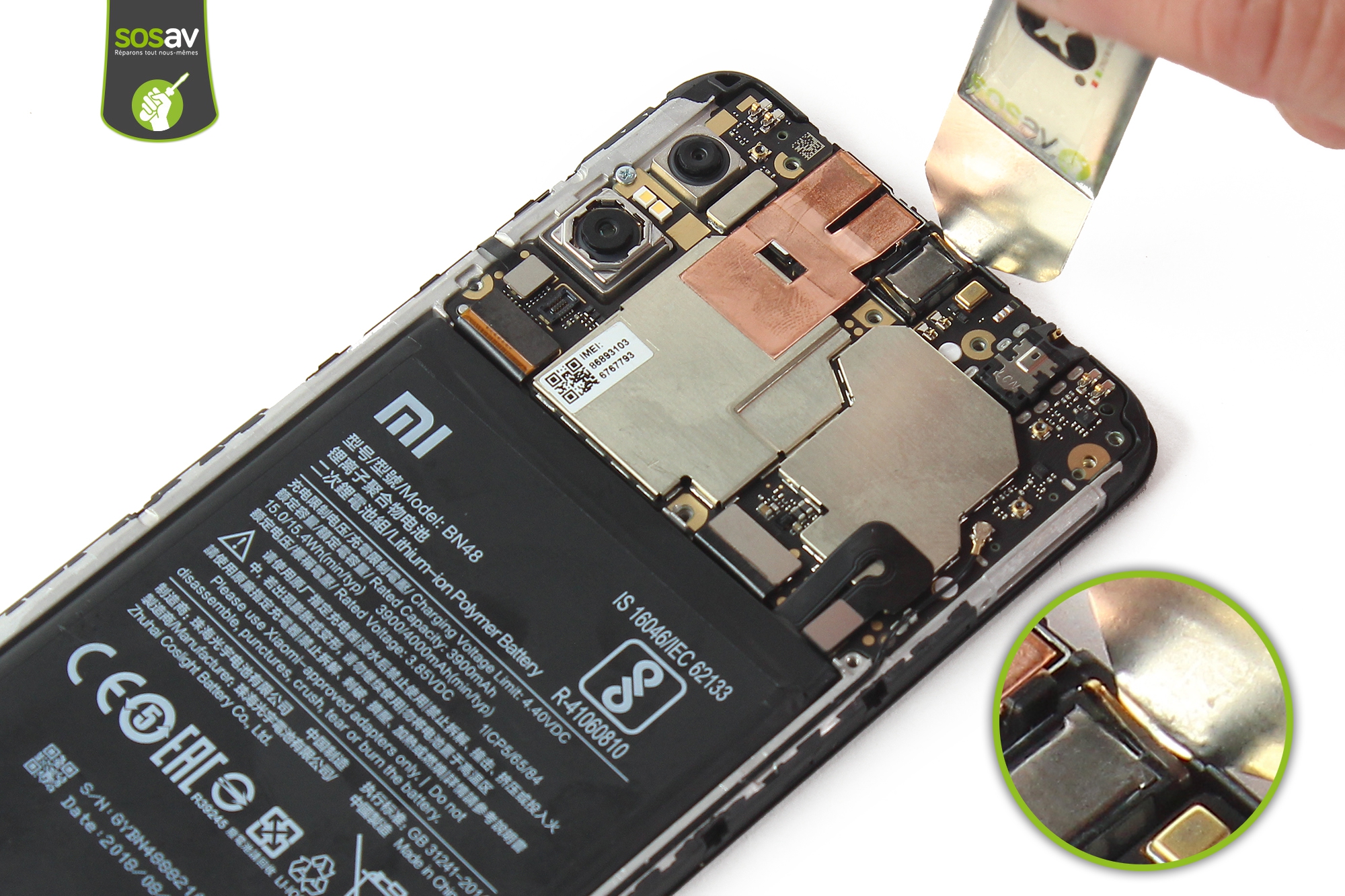

Gardez la iSesamo en main afin de déloger le haut-parleur interne.

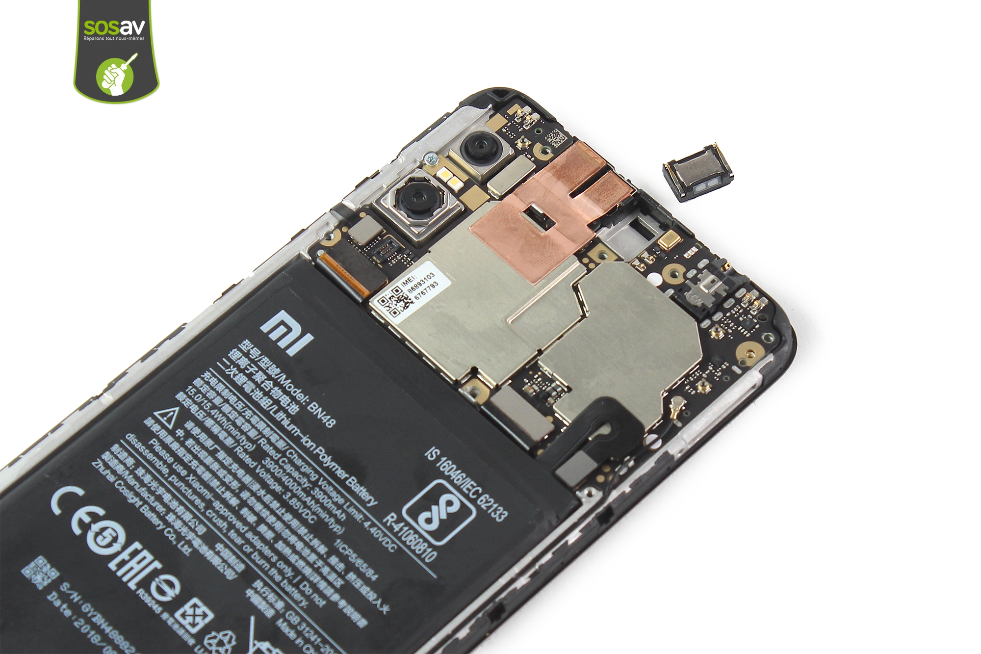

Votre haut-parleur interne Xiaomi Redmi Note 6 Pro est désormais démonté. En cas de problème de son lors des appels, remplacez-le par un haut-parleur neuf.
Pour remonter votre Redmi Note 6 Pro suivez ce guide en sens inverse.
